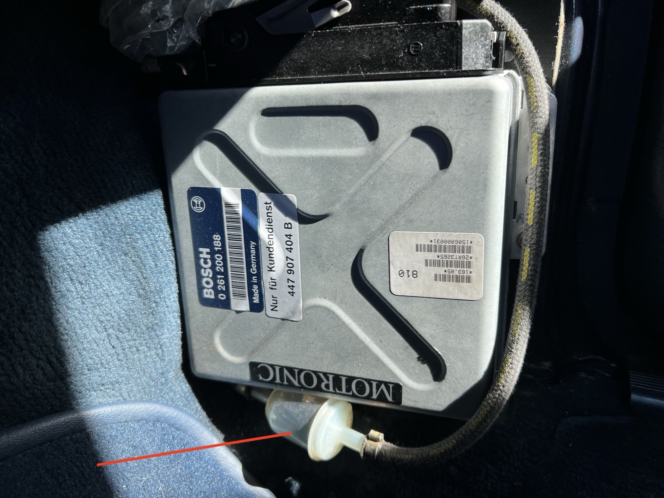

Frage: Was ist dieses transparentes Ding unter dem Motronic ECU :?:
Sieht fast aus wie ein Kraftstofffilter (aber leer, völlig ohne Innenleben) mit Schlauch vorne und hinten und es ist total trocken drinne.

Hallo Steve,
das ist der Ölabscheider, der verhindert, dass Öl aus dem Ansaugtrakt in den Luftdrucksensor des Steuergeräts läuft.
