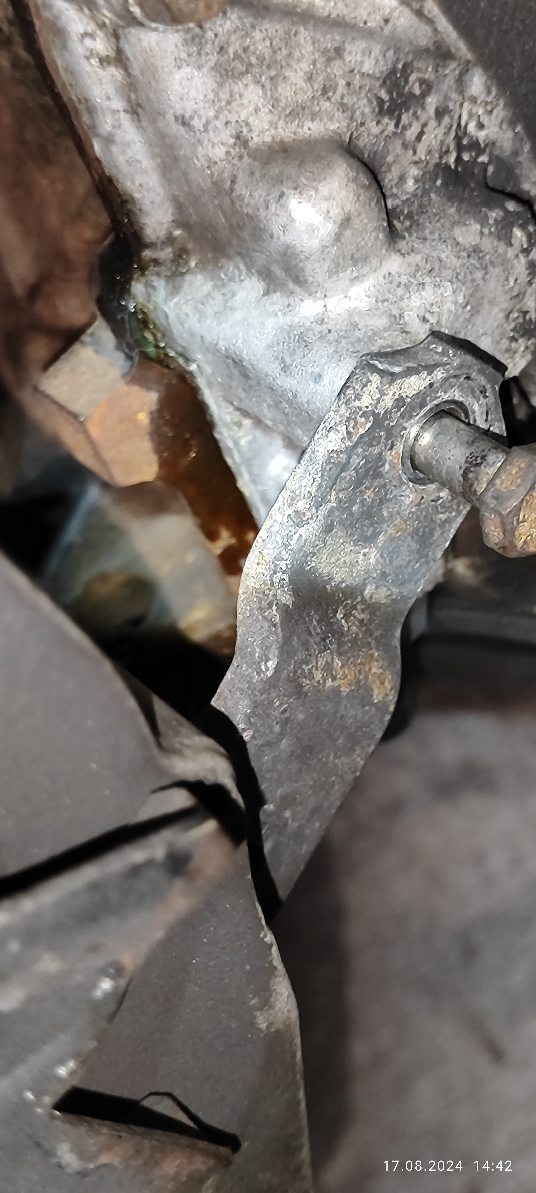

Siehe Foto. Ist das tatsächlich eine Undichtigkeit oder normal wenn man die Schraube des Limabügels entfernt? Habe das erst später bemerkt und weiß nicht ob es schon vor dem Herausdrehen der Schraube war.

Nein da sollte eigentlich kein öl rauskommen. So lang es aber wieder dicht ist bzw während der Fahrt nichtsmehr rauskommt einfach lassen. Die Dichtung geht eigentlich um die Schraube drumherum muss ja so oder so Dichtung zwischen den schraube und druckraum der Pumpe sein da ja eine Schraube allein ohne Dichtung also Metall auf metall selten dicht hält und in dem Fall ja auch nicht so gedacht ist wie z.b. bei der Ablassschraube (ja auch ne Dichtung aber ist ja auch Metall auf metall). Also mit Glück wird's wieder dicht wenn nicht dann bissl kacke.

Jein. Ist Metal (Wanna, Hart) -> Kupfer oder Alu Dichtring (relativ weiches Metal) -> Metal (Schraube, sehr hart)Quattro-Jan hat geschrieben: ↑21.04.2025, 22:29 wie z.b. bei der Ablassschraube .ja auch ne Dichtung aber ist ja auch Metall auf metall
Das Kupfer und Alu des Dichtrings ist weich genug damit es deformiert und ganz kleine, fast mit dem nackten Auge unsichtbare Lücken zwischen Wanne und Schraube effektiv abdichtet.
