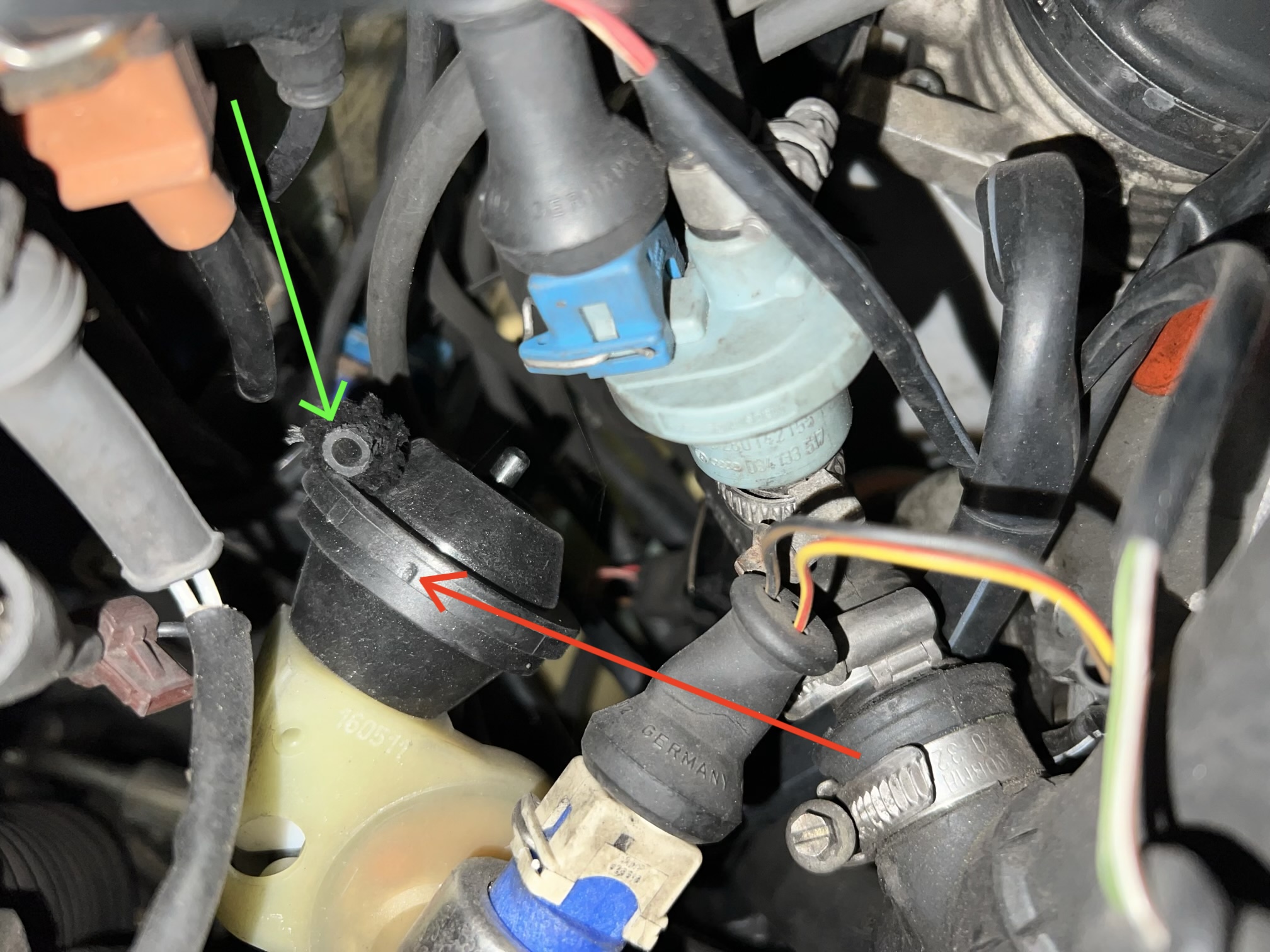

Anyway, alles in allem fühlen die Schläuche aller Art sich soweit gut am. Rein optisch fällt mich auch nichts, auf ***aussen*** dieses Teil hier (roter Pfeil). Sitzt direkt hinten das Motorblock etwas unter das Leerlaufventil (Idle Control Valve). Der Schlauch (grüne Pfeil) war lose.
Ich habe den Schlauch wieder drauf gedrückt (angenommen es ist das richtige Teil wo ich den Schlauch drauf gedrückt habe denn ich sehe nichts anderes wo es drauf passen würde und aktuell lose ist). Der Schlauch klemmt aber gar nicht. Die fliegt beim nächsten Furz wieder ab. Ich muss da eine Schlauchschelle organisieren.
Was ist das für ein Teil und was ist deren Funktion? Es sieht ein bisschen aus wie eine Vakuumdings oder Rückschlagventil oder so.

Hallo Steve44,
das sieht aus wie die Vakuumregelung des Heizkreises vorm Wärmetauscher. Schlauch sollte fest drauf sein.
Gruß Daniel
Gruß Daniel

Re: 20V hat manchmal 2x Turboloch
Es hat mit dem Kühlkreislauf zu tun denn vom Gelbiges Teil am "Mystery-Ding" geht eine dicke Kühlwasser-Schlauch zum Motorblock. Ich denke dus hast recht.Daniel Turbo10V hat geschrieben: ↑28.08.2024, 16:09 das sieht aus wie die Vakuumregelung des Heizkreises vorm Wärmetauscher. Schlauch sollte fest drauf sein.
Hmm seit ich den GummiSchlauch ersetzt habe, (sie war gerissen an der Vakuumregelungsings-Seite) habe ich das "2. Turboloch" nicht mehr gespürt.
Was hat der "Vakuumregelung des Heizkreises vom Wärmetauscher" mit der Motor zu tun?
Oder gab es, durch dass deren Vakuumschlauch lose war, generell ein Problem mit dem ganze Vakuumhaushalt was das komische Verhalten manchmal auslöste.
