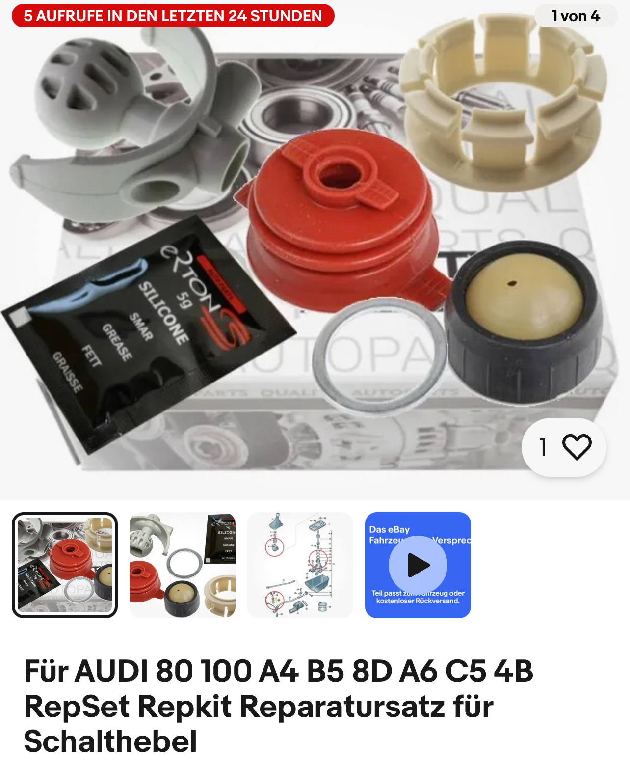

Es gibt auch bei Online Shops Reparatur Kits … was ist davon zu halten ???
