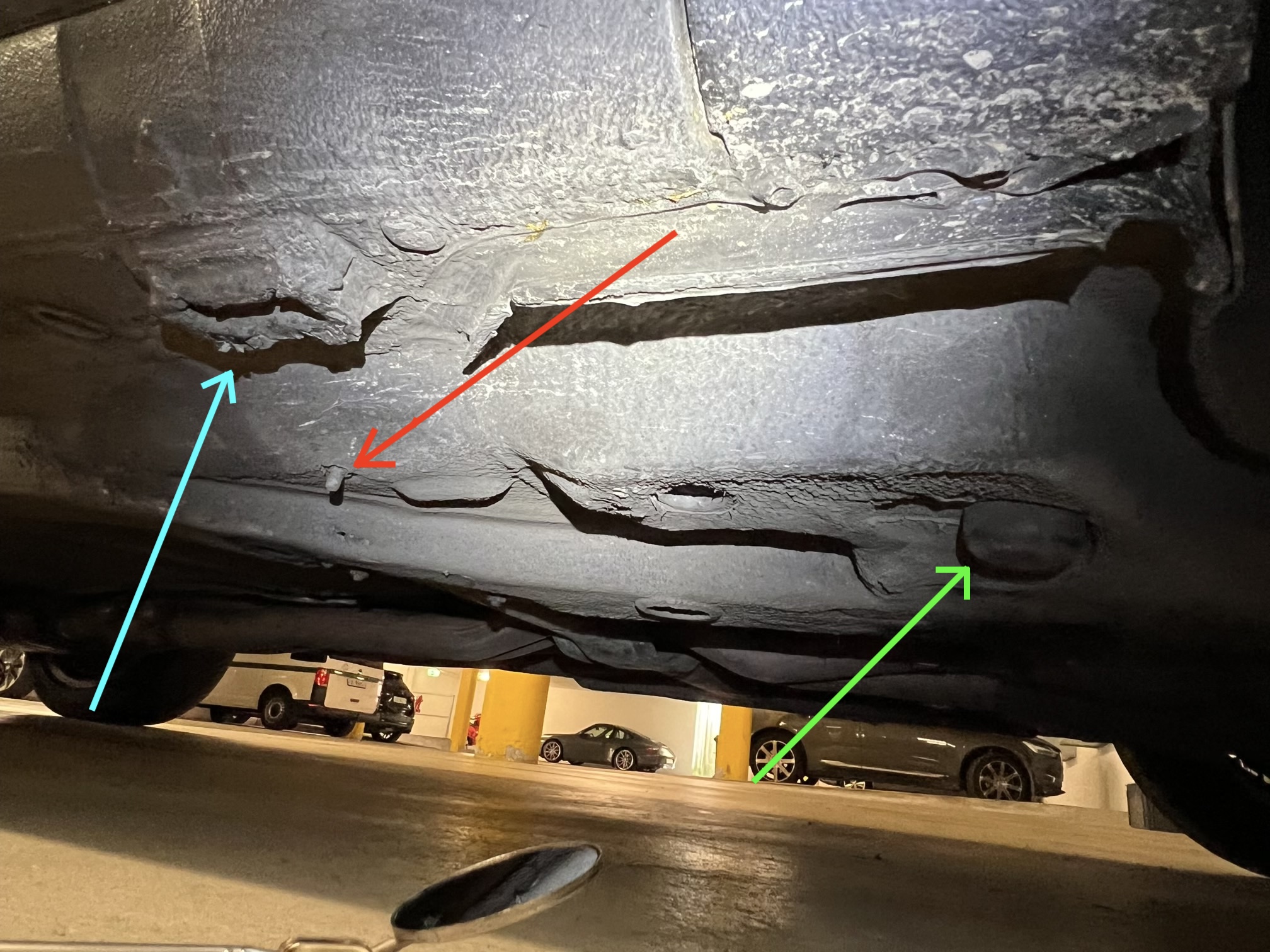

Wo die normale 4 Aufbockpunkte für den mitgelieferte Wagenheber sind, ist mir 100% klar. Das sind die "Dinger" welche ich mit Blau markiert habe.
Hinten ist ein viereckiges Gummi-Block (grüne Pfeil) und im Leitfaden ist klar gezeichnet, dass das auch hintere Hebebühne Aufnahme sind. In AKTE (*Produktname ersetzt*) steht auch "mounting point for service-lift"). Ist mir also Klar.
Aber vorne? Fehlt dort beim rote Pfeil so ein Gummiblock? denn dort ist diese arbeitslose Schraubgewinde. Sollte dort auch so eine viereckiges Gummiblock verschraubt sein?
Gibt es dort, vorne, auch ein "mounting point for service-lift"?
Oder ist es das runde Gummi-Ding, quasi die "Eishockey-Puck" (rote Pfeil) nenne ich es mal?
Falls es nicht den "Eishockeypuck" ist, für was dienen diese "Pucks" dann?

Ich nutze dieses Gummi als Hebebühnenaufnahme. Ist besser geeignet, als die Wagenheberaufnahme, weil sich die Karosserie weniger verbiegt. Merkt man, weil die Türen weniger schwer aufgehen.
Das Gummi sieht bei mir allerdings passender als Hebepunkt aus.

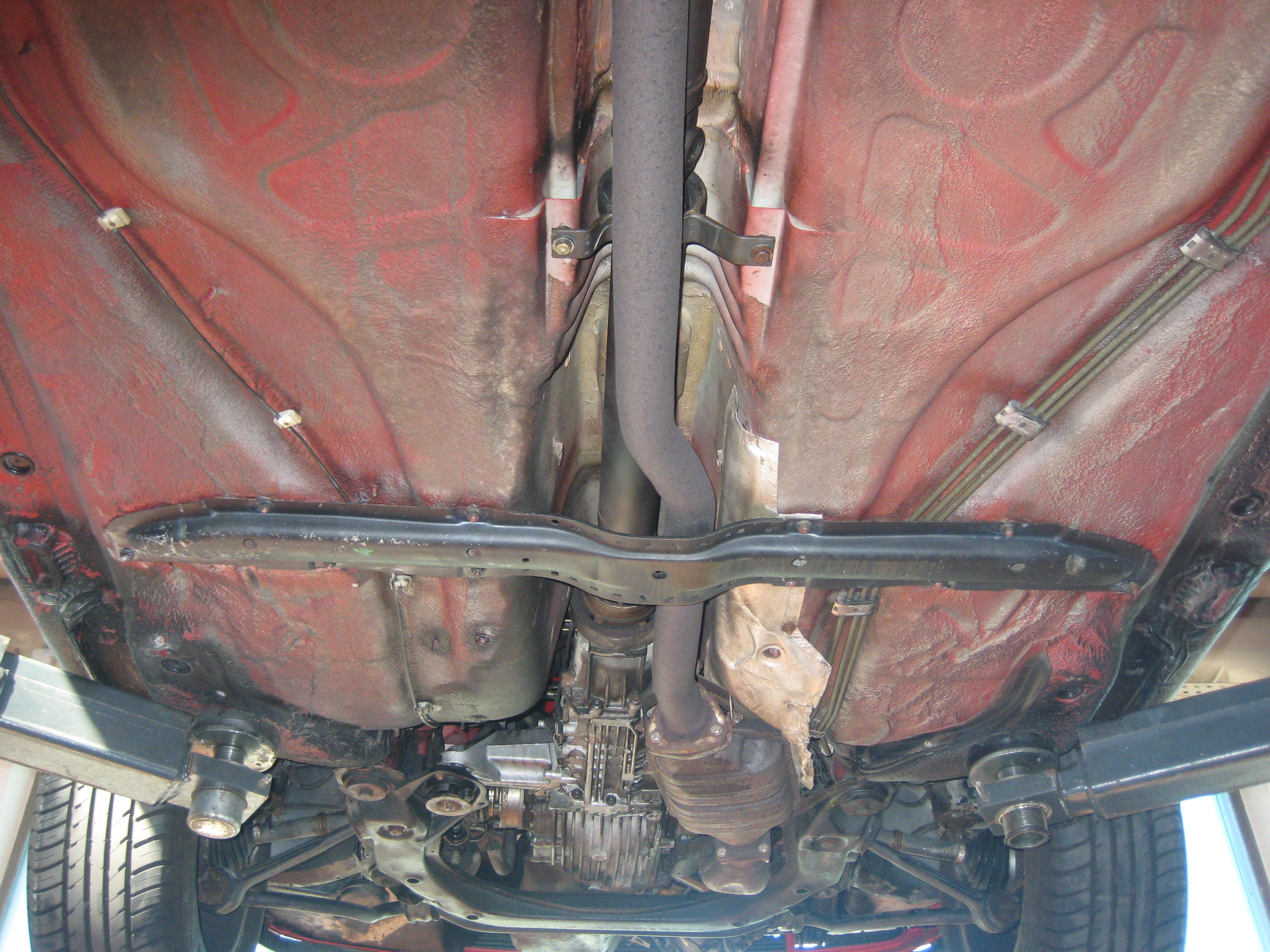

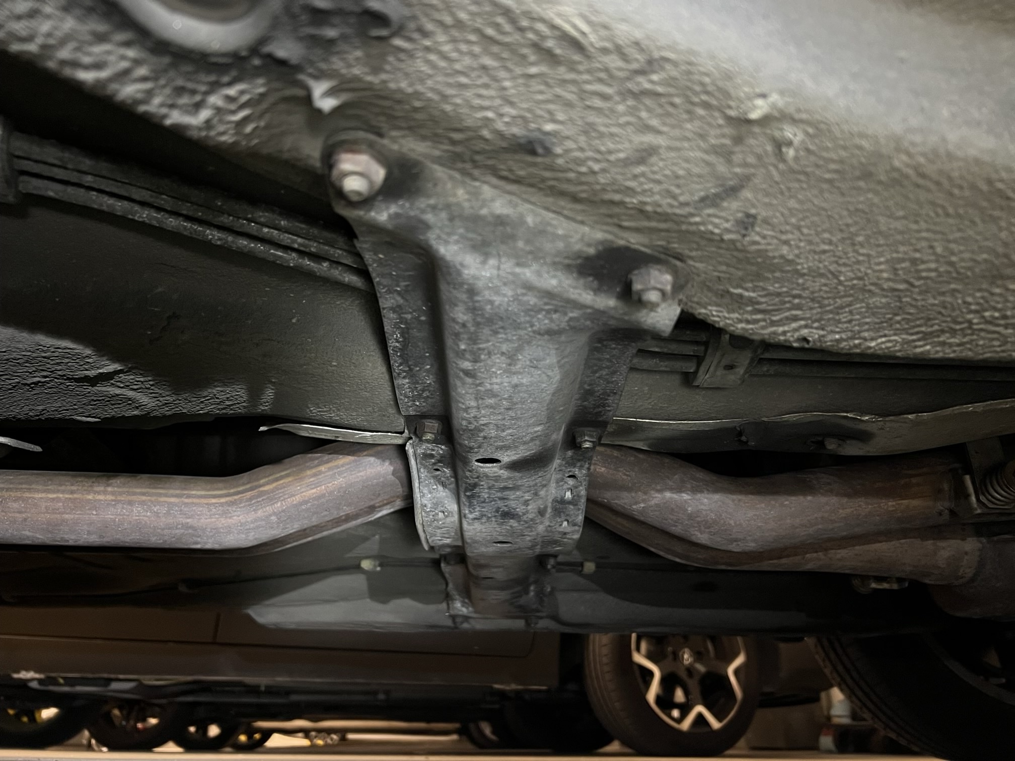

Habe gerade ein Foto gemacht von der Querversteifung meiner NFL Wagen (deine Unterboden ist deutlich anders).
Sieht aus alsob sie weniger "breit" ist als deins. In AKTE von 1990er 20V stehen 2 Teilenummern. Eine für "mit Airbag, 920mm" und für "ohne Airbag, 1200mm" (ich habe keine Airbag).

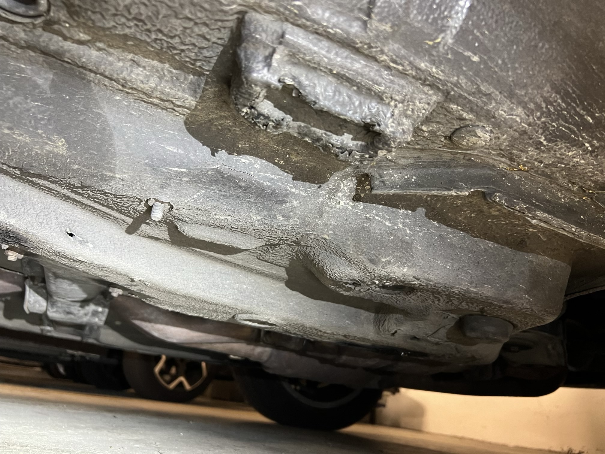

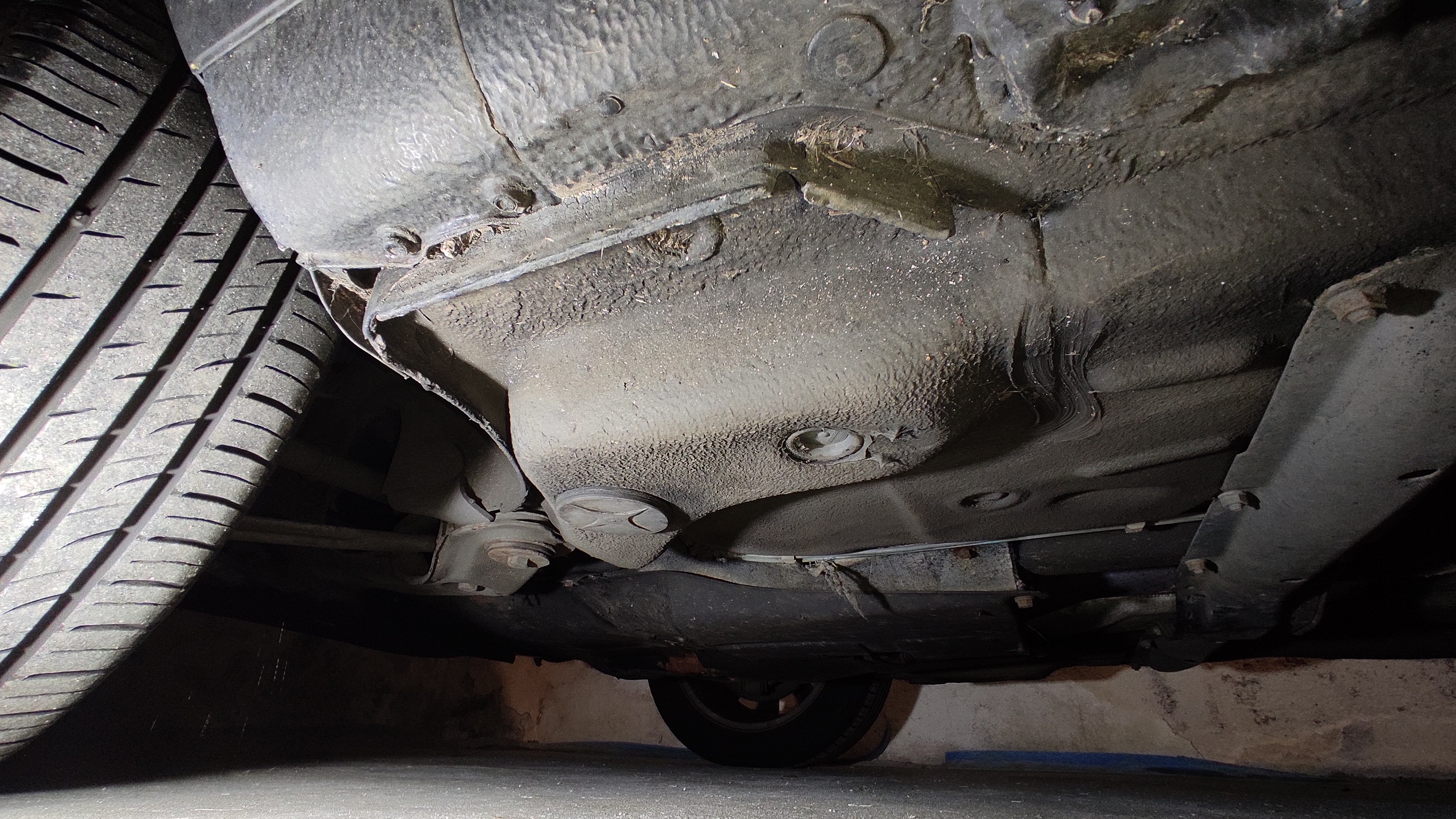

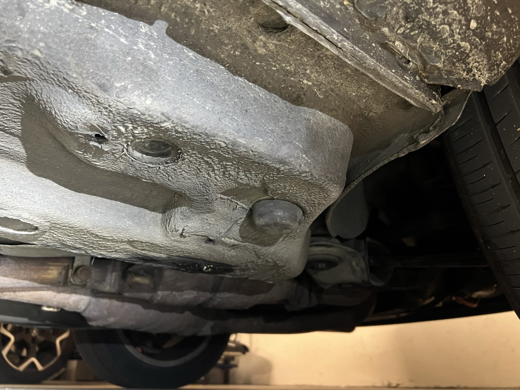

Ich habe noch mal 2 bessere Foto's gemacht:
So auf'm ersten Blick, ist mein "Hockey-Puck" was bei dir den "Scheibe" ist ?
Auf mein "Puck" steht folgende Teilenummer: 443804583A was in AKTE in die Bücher steht als "Aufnahme fuer Hebebuehne". Mystery solved würde ich sagen.

Übrigens sieht man auf mein 2. bzw. unterste Bild die Querversteifung wieder. Man sieht dass sie weniger weit raus kommt als beim VFL.

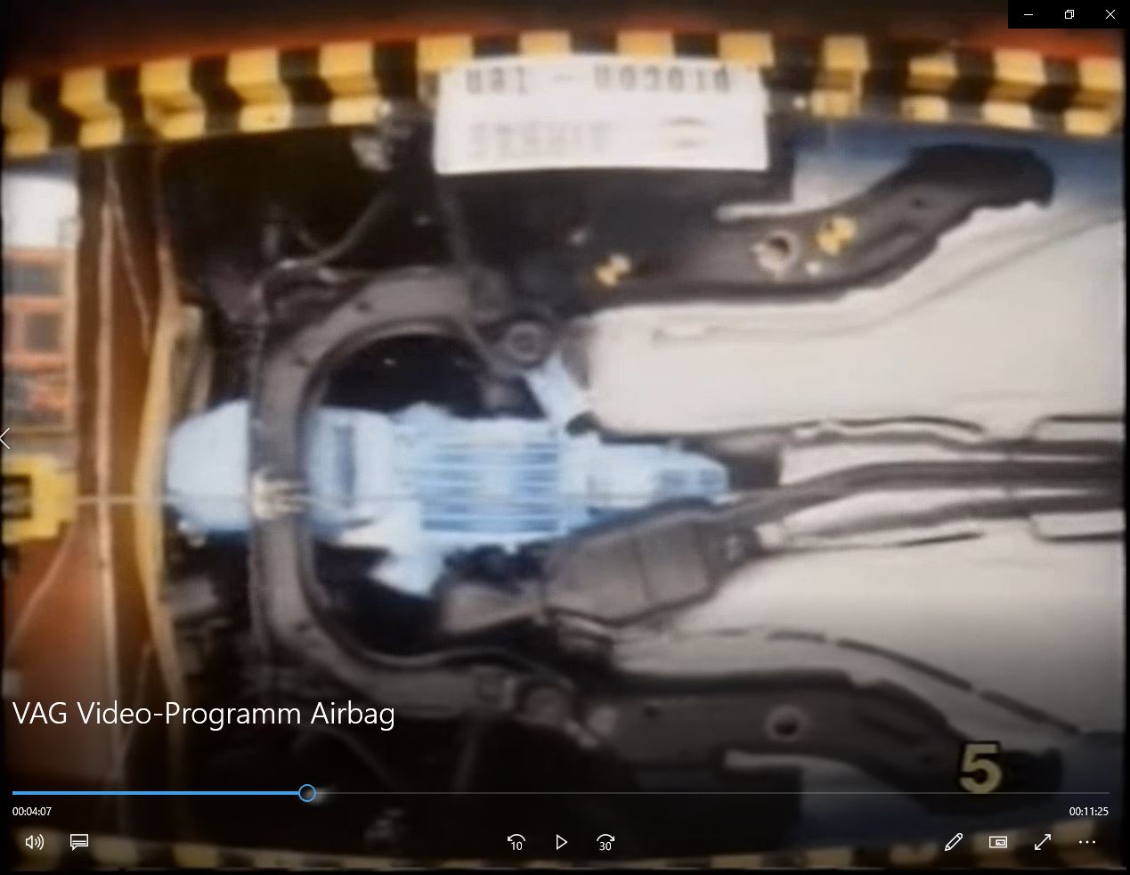

Ich glaube es hat eher etwas mit der Option Airbag zu tun. Hier ein Screenshot aus dem Video "VAG Videoprogramm Airbag". Da sieht man dass die beiden zusätzlichen Längsholme Bestandteil der Prüfung sind.
