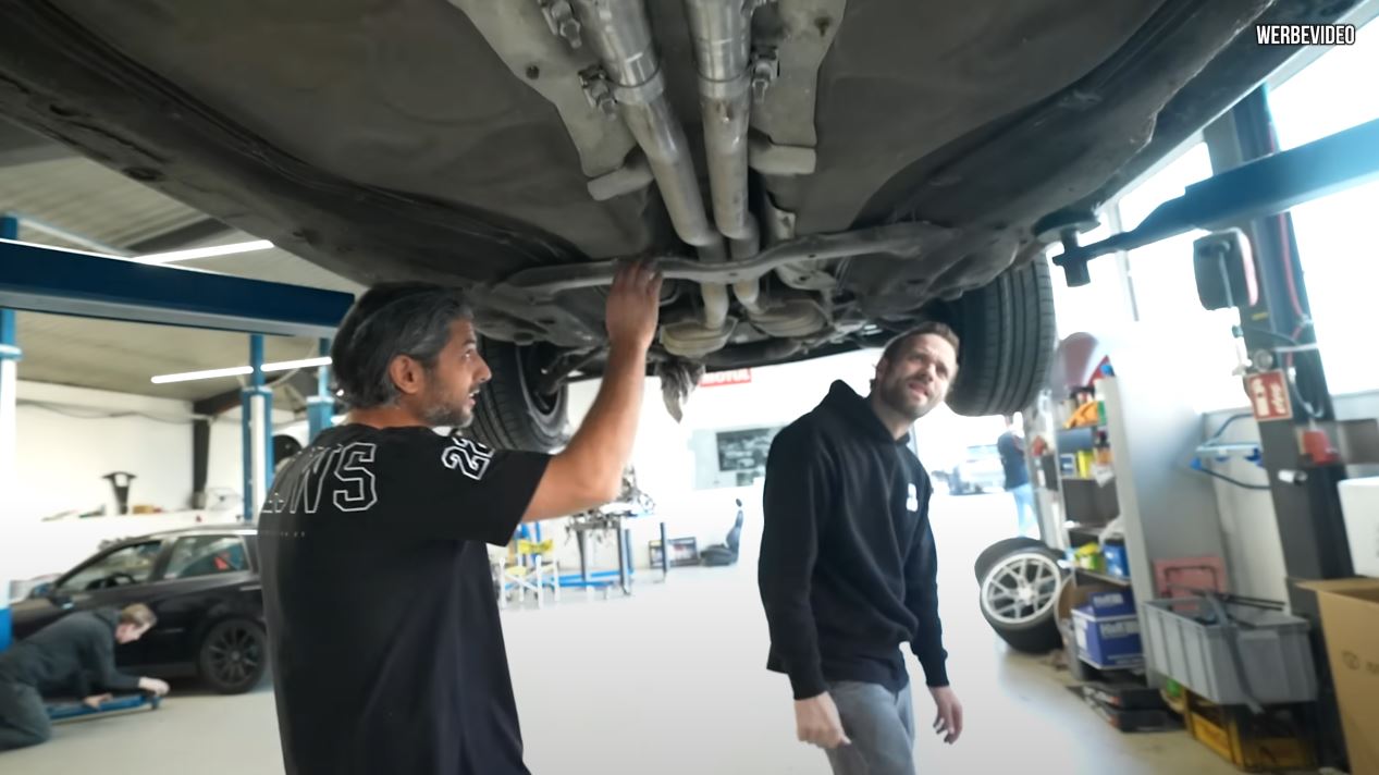

In diesem Video sieht man deutlich dass der 200 20V zusätzliche Längsträger am Unterboden hat.
https://youtu.be/rRJbFTfaNhQ?si=zojeaRVxVNJWC7IJ&t=607

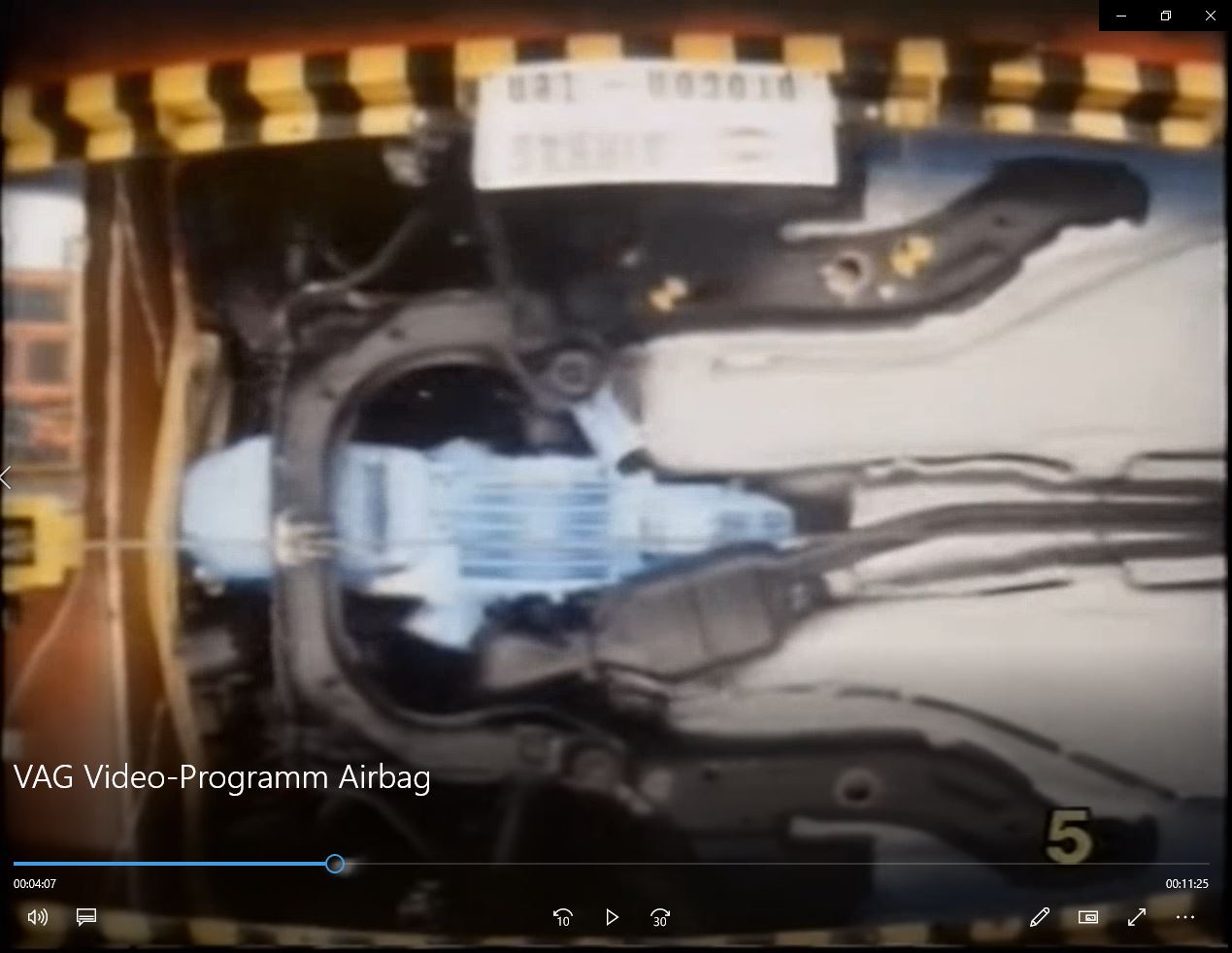

Ich glaube es hat eher etwas mit der Option Airbag zu tun. Hier ein Screenshot aus dem Video "VAG Videoprogramm Airbag". Da sieht man dass die beiden zusätzlichen Längsholme Bestandteil der Prüfung sind.

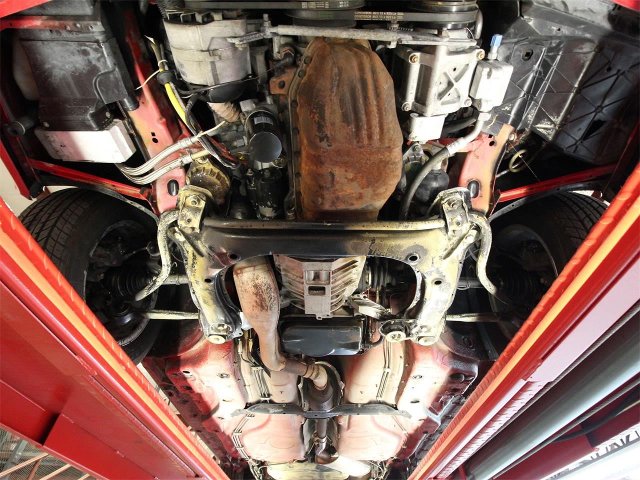

"normaler" USA Audi 100 mit Frontantrieb, Airbag und verstärkter Bodengruppe
verstärkte Bodengruppe mit zusätzlichen Längsträgern

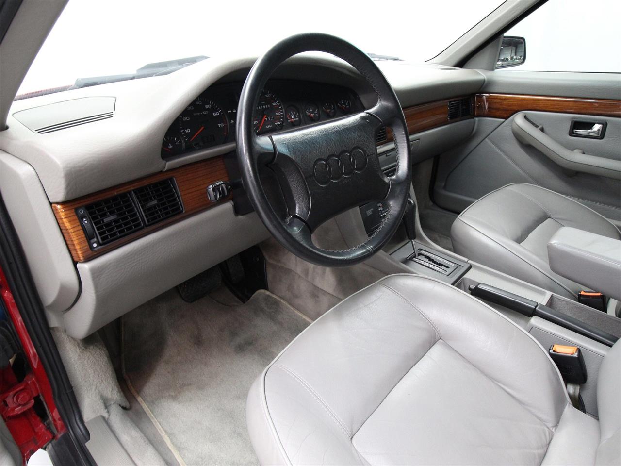

Airbag-Lenkrad
Airbag-Lenkrad

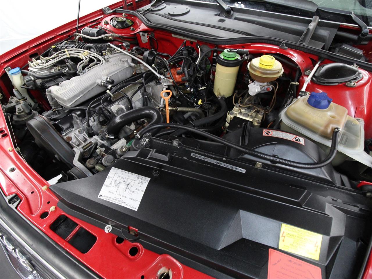

2.3er NF-Motor
2.3er NF-Motor
