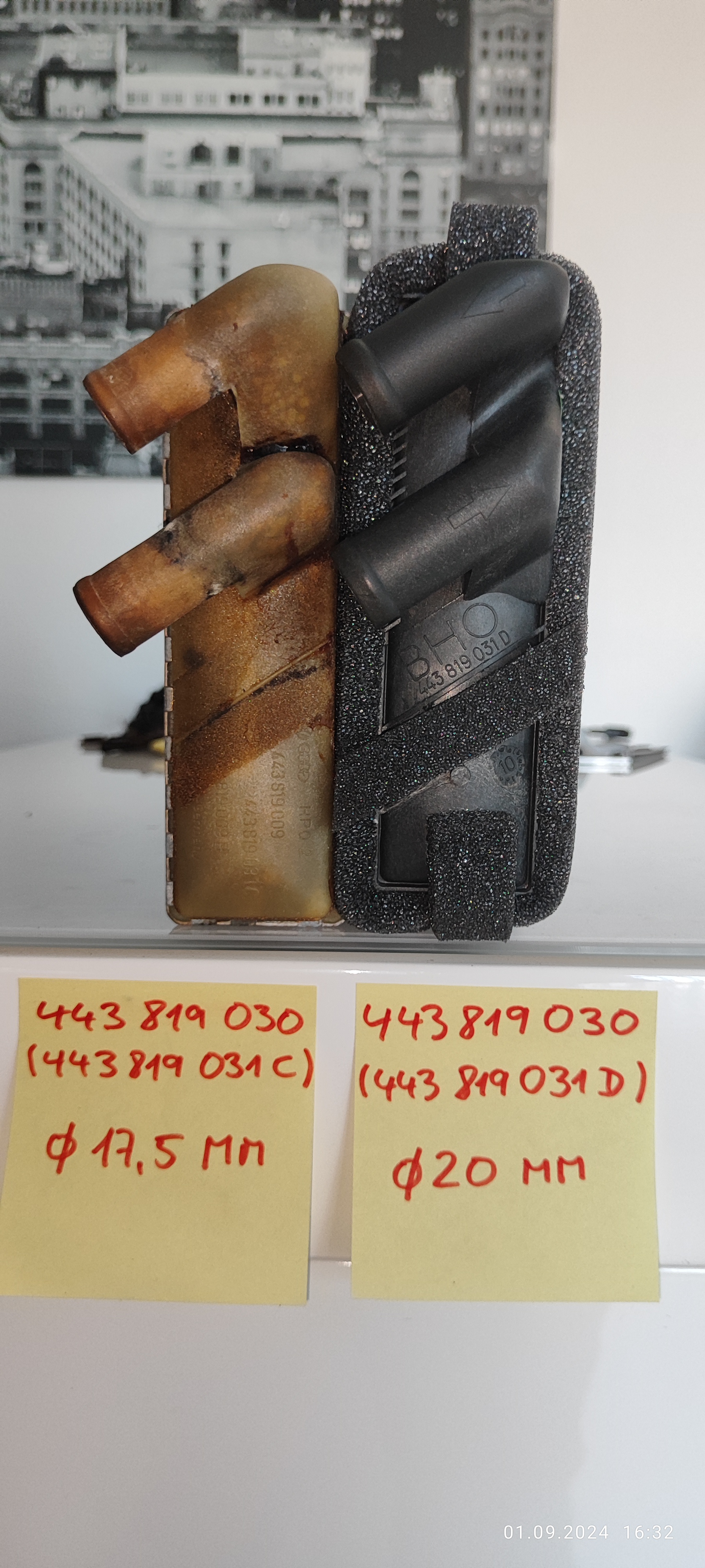

Im Rahmen meiner Klima-Nachrüstaktion steht jetzt die Renovierung des Heizungskastens an. Ventilator und Wärmetauscher sollen neu.
Der neue Wärmetauscher ist von Audi Tradition mit der bekannten* Teilenummer 443 819 030 (* bekannt weil von 1976 bis 1997 in C2, C3, C4, A6 und V8 eingebaut) und als "NEUFERTIGUNG" ausgewiesen.
https://audi-tradition-parts.de/de_DE/p ... =443819030

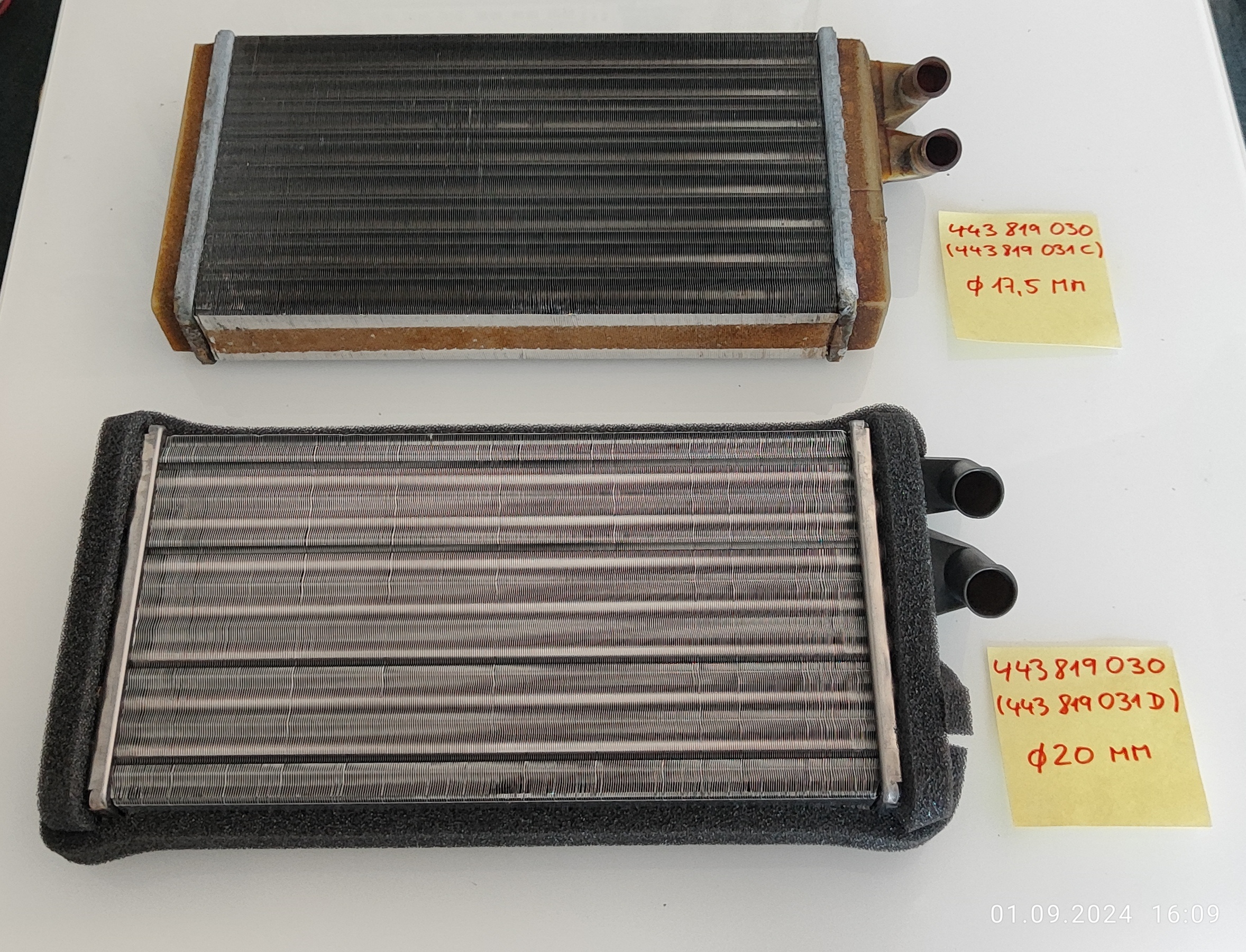

Beim Vergleich des alten und neuen Wärmetauschers ist mir ein Unterschied aufgefallen, bei dem ich nicht weiß ob es überhaupt relevant ist.
Der alte Wärmetauscher (im Foto oben bzw. links) mit der Teilenummer 443 819 031 C auf der Seite hat Anschlüsse mit Durchmesser ca. 17,5 mm.
Der neue Wärmetauscher (im Foto unten bzw. rechts) mit der Teilenummer 443 819 031 D auf der Seite hat Anschlüsse mit Durchmesser ca. 20,0 mm.

der untere WT sieht aus wie ein Originaler (z.B. von Behr),
der obere WT sieht aus, wie die "kleineren, dünneren und mit weniger Masche" angebotenen Teile aus dem Aftermarket (z.B.VanWezel).
Mit dem unteren WT sollte die Heizleistung (wieder) besser sein.

Nein, sind beide original. der alte ist nur schon 34 Jahre alt. Maschenanzahl sind gleich. beide 32. 2 mal 8 rein und 2 mal 8 raus.

die Kühlwasserabgänge am Zylinderkopf wurden ab dem C4 geändert, da sind die Größer! Deswegen kann man beim C3 am Zylinderkopf hinten den Anschluss der immer weggammelt, auch nicht gegen den vom C4 tauschen, da der Größer ist.
So würde ich den Unterschied hier erklären.

Würde bedeuten der neue von Tradition passt nicht, obwohl die TN passt? Muss meinen auch machen und wollte auf das Teil von Tradition zurück greifen.
Re: Unterschiedliche Wärmetauscher (Heizung)?
Meine, wahrscheinlich ganz verrückte Erklärung ist, dass Audi bei der Nachfertigung des Wärmetauschers die alten ausgedehnten Kühlwasserleitungen berücksichtigt hat weil es einige Meldungen über abgerutschte Schläuche gab.

habe die C4 Wärmetauscher schon mehrfach im C3 verbaut, bislang ohne Probleme. Nach 30 Jahren sind die ganzen Schläuche wirklich alle aufgebläht und dann passt das schon.
Sollte es mal gar nicht passen, kann man immer noch die Schläuche vom C4 nehmen.
