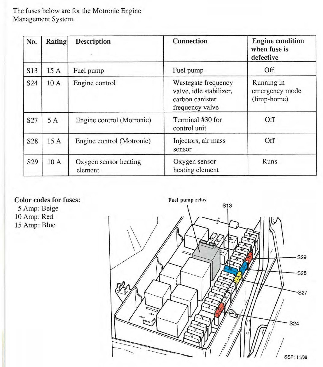

Sicherung S13 ist für den Benzinpumpe. Sind die Sicherungen ok?

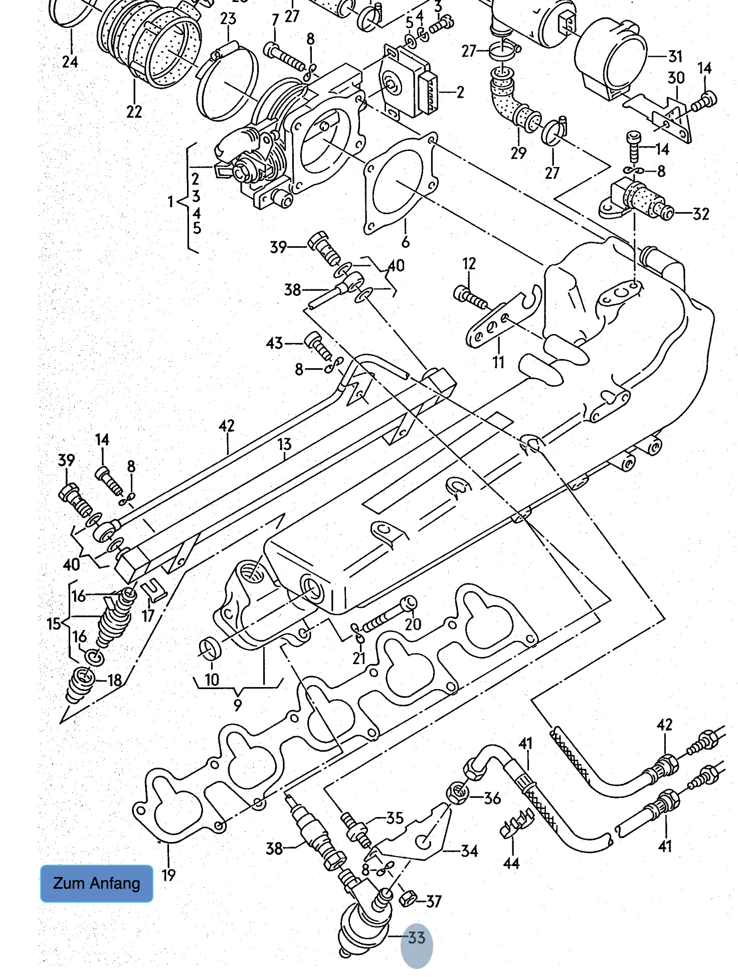

wo sitzt denn der Benzindruckregler?
Fred
Fred

Hallo Fred,
der BDR sitz direkt an der Benzinverteilerleiste(Fuelrail) am Zylinderkopf, dort wo die ESD in den Kopf ragen am Ende.
Gruß Daniel
Gruß Daniel
- Steve44
- Beiträge: 543
Honda Africa Twin RD03 XRV650
Re: 20v geht nach 30 Sekunden wieder aus
BDR ist Nummer 33 im Bild
