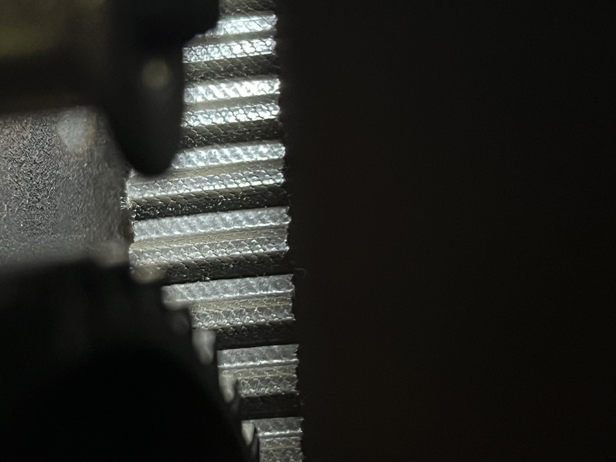

Zur Frage "Wie sieht der Zahmriemen aus nach 9 Jahren und rund 20000 km?".
Erstaunlicherweise sieht sie super gut aus. Wie Neu. Aussen und Innen.
Hier ein Bild von den Innenseite / Zahn-Seite vom Riemen:
Audi200 - Distri-Zahnriemen Zustand Oktober 2024.jpg (352.06 KiB) 6701 mal betrachtet
Ich hatte grösste Mühe ein gutes Bild zu machen. Entweder Beleuchtung nicht gut oder scharf stellen war schwierig. Hab fast 20 Foto's gemacht bevor etwas brauchbar war.
Ich war doof. Ich wollte den Hydr.Riemen abnehmen, dann der oberste Plastik Deckel abnehmen und den Zahnriemen anschauen. Stattdessen habe ich der Hydr.Riemen durchgeschnitten (work smarter, not harder) und gleich der neue montiert und korrekt gespannt und dann...... aarrgh Zahnriemen gücksele vergessen. Kein Bock mehr sie wieder abzunehmen, nur damit ich der Zahnriemendeckel komplett abnehmen kann. Habe den Deckel deshalb etwas zur Seite nehmen können damit ich gut gucken könnte und auch der Spannung kontrollieren konnte.
Der Zahnriemen, gewechselt in 2015, ist eine Gates "Powergrip" 5182XS "147 x 19mm" (Steht so auf der Riemen).
Im Datenblatt steht: Breite: 19 mm , Anzahl der Zähne: 147 , Zahnteilung [mm]: 8 , Länge: 1176mm , Material: Glasfaser verstärkten HNBR Gummimischung.
Markus 220V
Beiträge: 2972
Fuhrpark: 20V
Re: Hydraulikpumpe 20V quietscht
Beitrag von Markus 220V »
Steve44 hat geschrieben: 20.10.2024, 20:05Habe den Deckel deshalb etwas zur Seite nehmen können damit ich gut gucken könnte und auch der Spannung kontrollieren konnte.
Sehr riskantes Manöver. Hatte aufgrund so einer Geschichte schon einen abgerissenen Zahnriemen mit Kopfschaden. Da hat auch jemand gemeint die Abdeckung zu lösen und etwas weg zu ziehen. Der Abstandshalter zwischen Abdeckung und Block ist dann schön unten reingefallen und hat in der nächsten Kurve den Riemen aufgeschlitzt.
Steve44
Beiträge: 629
Honda Africa Twin RD03 XRV650
Wohnort: Zentral Schweiz
Beitrag von Steve44 »
Markus 220V hat geschrieben: 21.10.2024, 07:59
Verstehe, aber keine Sorgen. Ich arbeite immer sauber und vorsichtig. Die beide Abstandhalter sind wo sie sein sollten und ich habe mit eine Endoskop den ganzen Zahnriemenraum untersucht ob da irgendwas irgendwo nicht in Ordnung war (Leckagen oder was auch immer). Alles trocken, alles sauber.
Seit dem Wechsel schon über 300km gefahren ohne komische Geräusche etc. etc. , alles gut.
