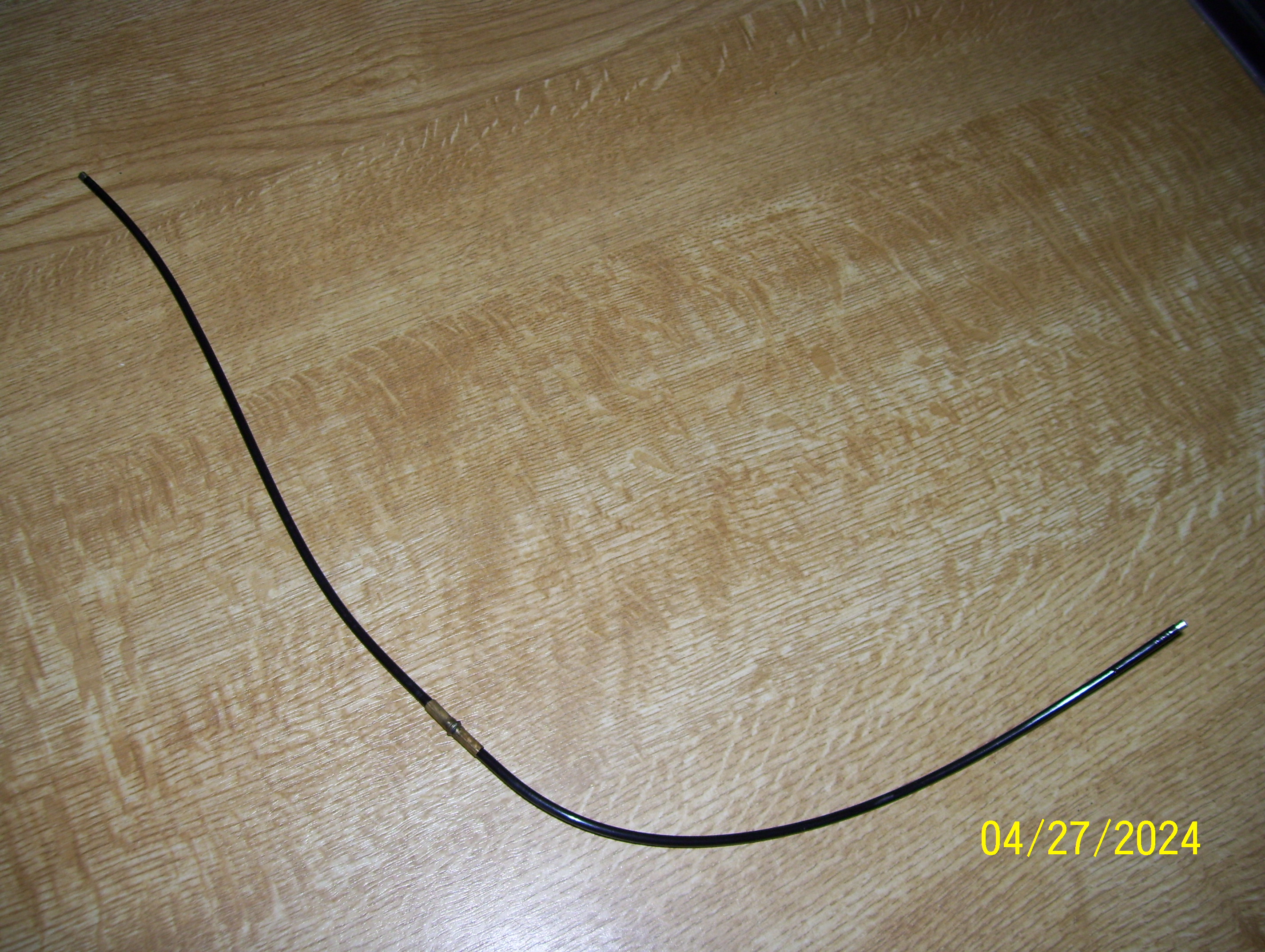

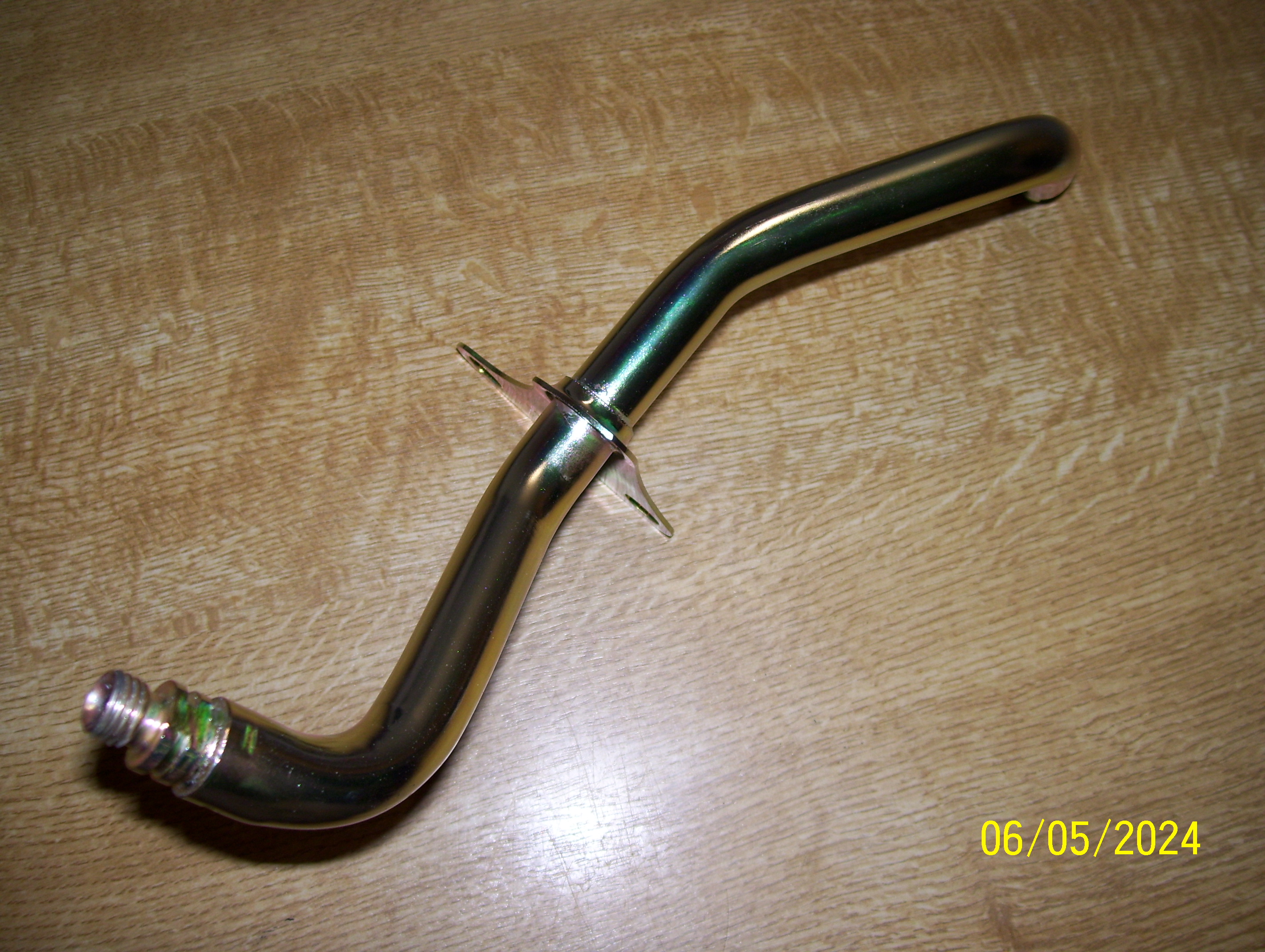

Man sieht die kleine Messingbüchse, die Hälfte der Leitung geht in die obere Stahlleitung.
Der Dehnschlauch wird ab und zu auf Bay.de angeboten, so mein Wissen.
Den VFL Druckspeicher kann man neu mit Stickstoff von Tim Schröder füllen lassen.
WWW. Texerv. com
Es gibt auch einen anderen Beitrag zu diesen Thema, einfach Forumssuche benutzen.

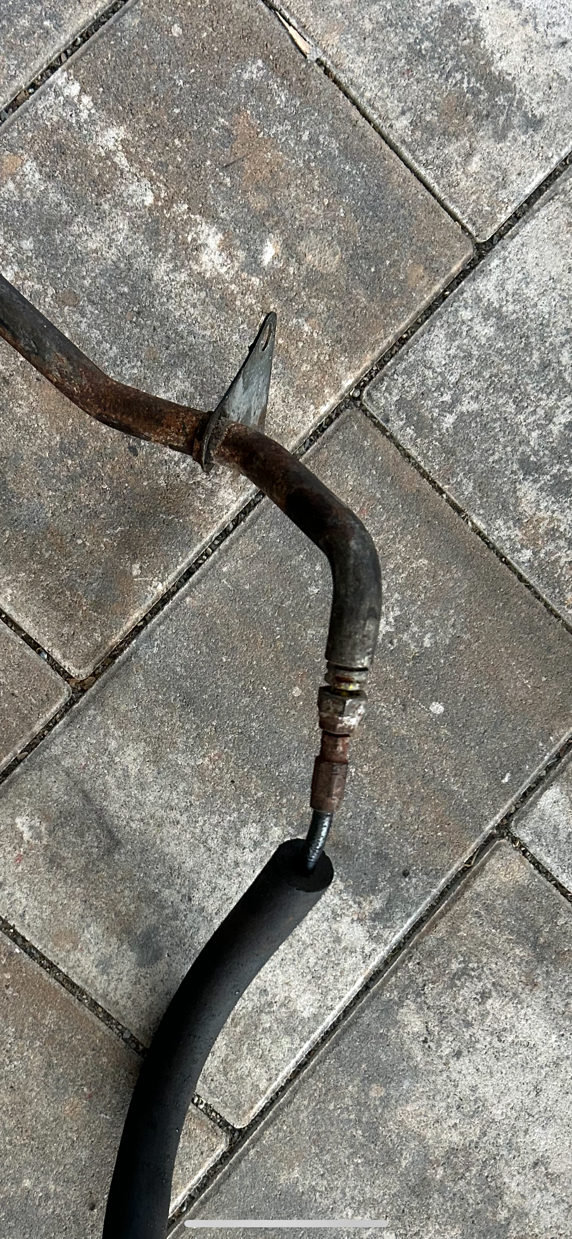

Noch eine Info für die Leitung von Servo zum Druckspeicher. Da sich ja die Anschlüsse von 4 zu 5 Zylinder unterscheiden ist nicht ganz so tragisch. Gerade diese Leitung kann man umbauen. Das habe ich z.B. gemacht, ich habe mir eine Leitung vom 4 Zylinder besorgt da ich keine andere bekommen habe. Man kann die beiden Metallstücke an denen jeweils die Anschlüsse dran sind abschrauben vom Schlauch und diese somit durchtauschen.

Hier sieht man es, man kann das obere Metallstück vom Schlauch trennen und ein anderes mit passendem Ringlochanschluss dran schrauben.

Und wenn man die beiden Leitungen trennt, dann kommt der kleine schwarze Kunststoffschlauch zum Vorschein.
Siehe mein Bild oben mit der Messinghülse als Anschlag.

Ja genau, den lässt man ja dann einfach drin. Sofern dieser natürlich noch intakt und Dicht ist. Wie gesagt bei mir war das mittlere Schlauchstück mit dem kleinen Metalldraht undicht. Da ich dann eine Leitung vom 4 Zylinder hatte mit kleineren Ringlöchern, habe ich diese einfach von meinem undichten 5 Zylinder Schlauch abgeschraubt und getauscht.
