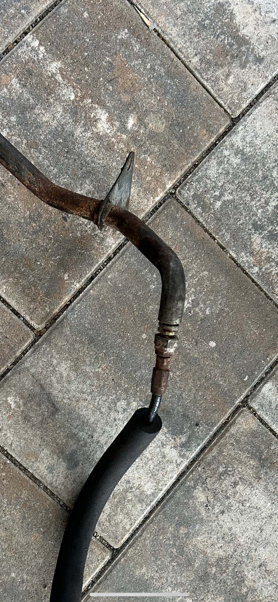

Man sieht die kleine Messingbüchse, die Hälfte der Leitung geht in die obere Stahlleitung.

Hier sieht man es, man kann das obere Metallstück vom Schlauch trennen und ein anderes mit passendem Ringlochanschluss dran schrauben.

Und wenn man die beiden Leitungen trennt, dann kommt der kleine schwarze Kunststoffschlauch zum Vorschein.
Siehe mein Bild oben mit der Messinghülse als Anschlag.

Ja genau, den lässt man ja dann einfach drin. Sofern dieser natürlich noch intakt und Dicht ist. Wie gesagt bei mir war das mittlere Schlauchstück mit dem kleinen Metalldraht undicht. Da ich dann eine Leitung vom 4 Zylinder hatte mit kleineren Ringlöchern, habe ich diese einfach von meinem undichten 5 Zylinder Schlauch abgeschraubt und getauscht.
