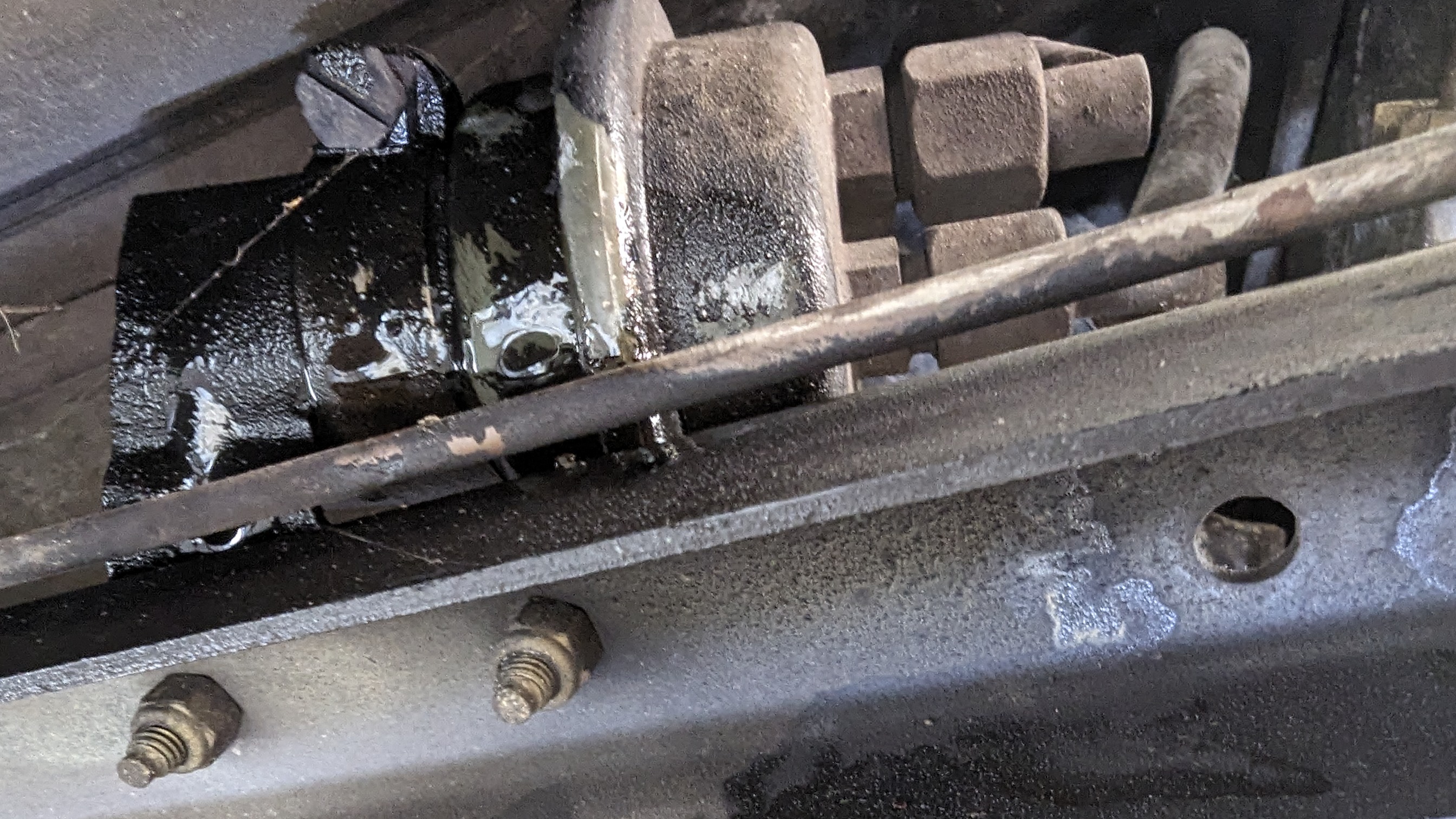

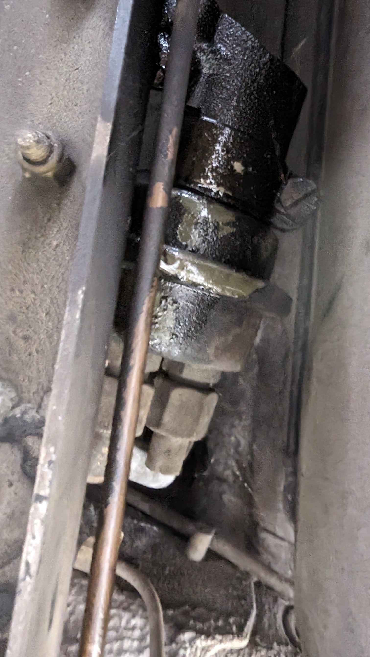

Bei meinem NF BJ 1990 Frontantrieb tropft hinten wenn der Motor läuft Benzin.
Ich habe den Wagen schon einige Jahre nicht mehr gefahren und möchte ihn nun wieder fit machen und
ihn anmelden.
Könnt ihr mit bitte sagen was das für ein Teil ist?

Das ist der Druckspeicher, offensichtlich im Eimer.

Dürfte die Boschnummer 0 438 170 052 sein. Man kann zumindest die 170 052 erkennen und das Bosch-Symbol
