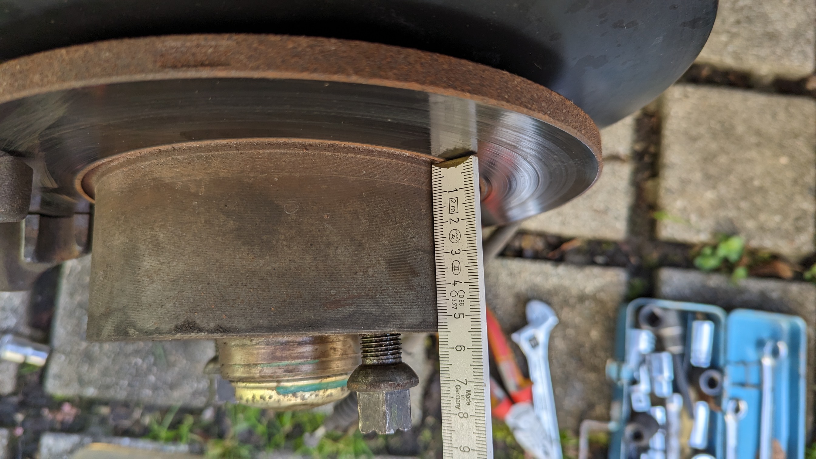

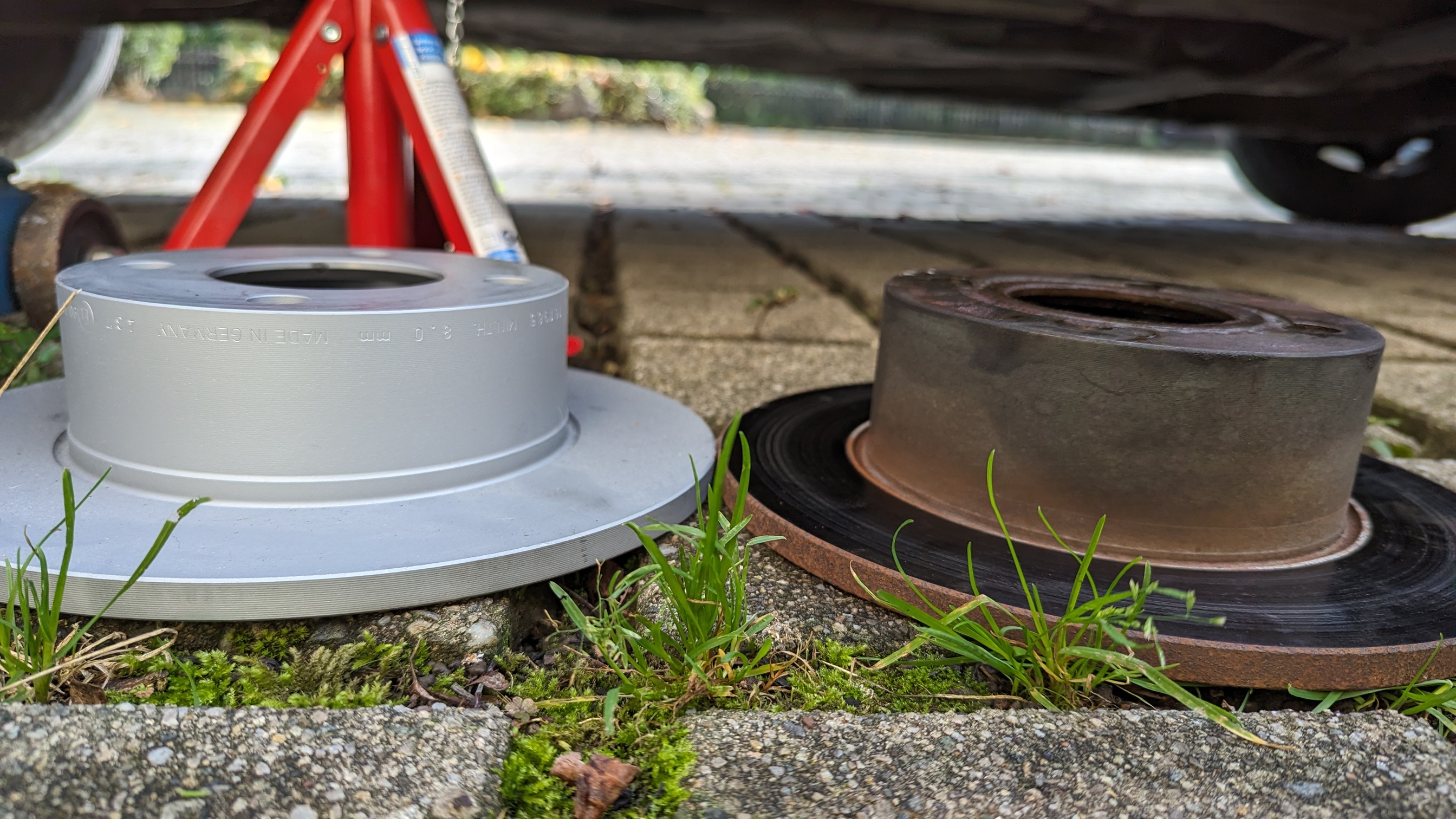

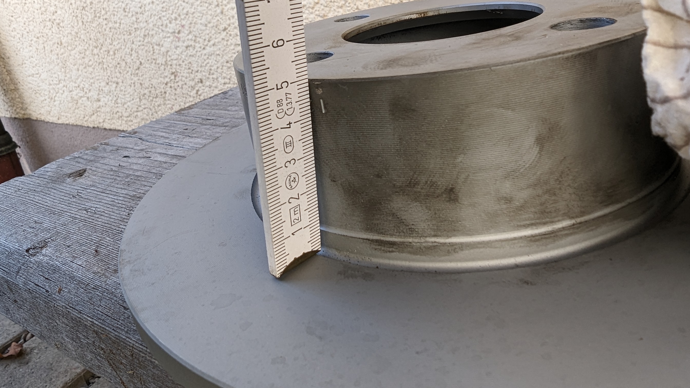

ich habe mir die hinteren Bremsscheiben besorgt.
Diese passen aber nicht. Bild habe ich angehängt. Die alten bauten tiefer.
Kennst sich da einer aus?
Danke für die Info und Grüße

es wurde beim Typ44 100/200 im technischen Merkblatt zum Rep.-Leitfaden "Fahrwerk Karosserie Montagearbeiten" Ausgabe 07.86 weitergegeben dass
1) Bremsscheiben
2) Bremstrommeln
3) Radnaben
in geänderter Ausführung um 6,0 mm höher verbaut werden.
Genau da ist ja jetzt dein Problem.
technischen Merkblatt 15 zum Rep.-Leitfaden "Fahrwerk Karosserie Montagearbeiten" Ausgabe 07.86
C- Hinterachse (Radaufhängung Frontantrieb)
Spurverbreiterungen an der Hinterachse
(Nur für Fahrzeuge mit Frontantrieb und einer Motorleistung
bis einschließlich 101 kW
1- Hinterachskörper
• wird als Ersatzteil für Fahrzeuge mit Antiblockiersystem mit eingepreßter Hülse zur Aufnahme des Drehzahlfühlers geliefert
• geänderte Ausführung im Bereich Anlage Achszapfen, so daß sich dadurch eine Sturzänderung
von -40' ± 30' in -50' ± 30' ergibt
• Gesamtspurverbreiterung um ca. 14,0 mm durch den Einbau von Bremsscheibe, Bremstrommel und Radnabe in geänderter Ausführung,
im Bereich der Anlagefläche des Scheibenrades um 6,0 mm nach außen versetzt

ja diese Info hilft mir weiter. Die Problematik ist für jemanden der sich auskennt schnell erkennbar
Ich kenne mich mit dieser Baureihe gleich 0,0 aus. Die Teile bestelle ich natürlich nach Fahrgestellnummer und Bj.
Das da was geändert wurde, wusste der Bremsenlieferant wohl nicht.

der Hersteller gibt aber in der technischen Dokumentation die sog. "Topftiefe" an. Diese kannst du ja bei deinen messen und dann weißt du was du bestellen musst. Achtung: Auch die "Mittenzentrierung" kann variieren. Lochkreis dürfte klar sein.
