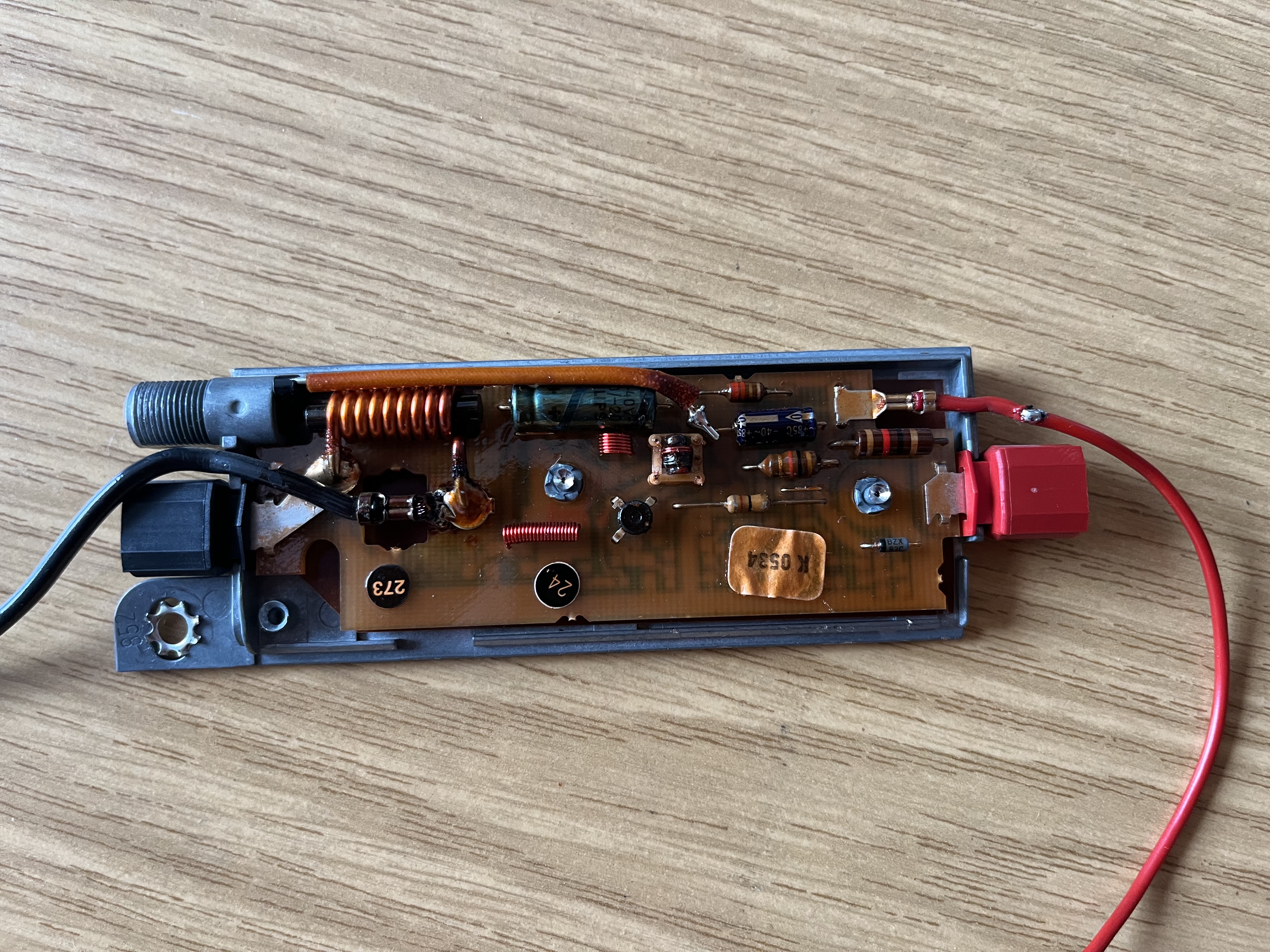

ich habe seit Beginn an bei meinem NF2 Limo schlechten Empfang.
Nun bin ich jetzt der Sache nachgegangen: Der Antennenverstärker für die Heckscheibenantenne ist zu 99% defekt.
Das Ding sieht geöffnet so aus:
Ich kann überaus nicht erkennen, wo ein aktiver Teil (womöglich ein Transistor) sitzt. Hat sich vielleicht schon jemand mit der Materie beschäftigt?

Was ist mit „273“ und „24“ auf der linken Seite im Foto?

Hi Stefan,
Danke für den Hinweis. Muss mir näher anschauen.

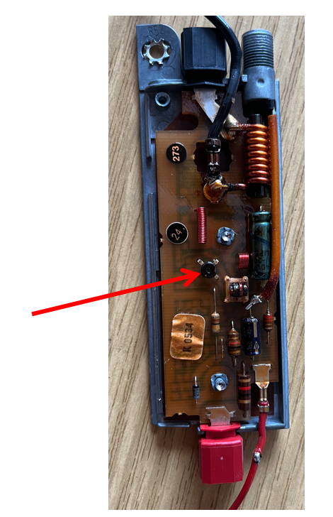

für die, die sich ein bisschen für Schwachstrom interessieren: ich habe den (offensichtlich einzigen) aktiven Teil in der Schaltung identifiziert (rotes Pfeil). Es handelt sich um einen HF-Transisitor vom Typ BFR96.
Ob es derjenige ist, der defekt ist weiß ich noch nicht hundertprozentig.

Bei dem Bauteil war ich mir nicht sicher - sah am kleinen Display als könnte es auch ein Trimmpoti sein.

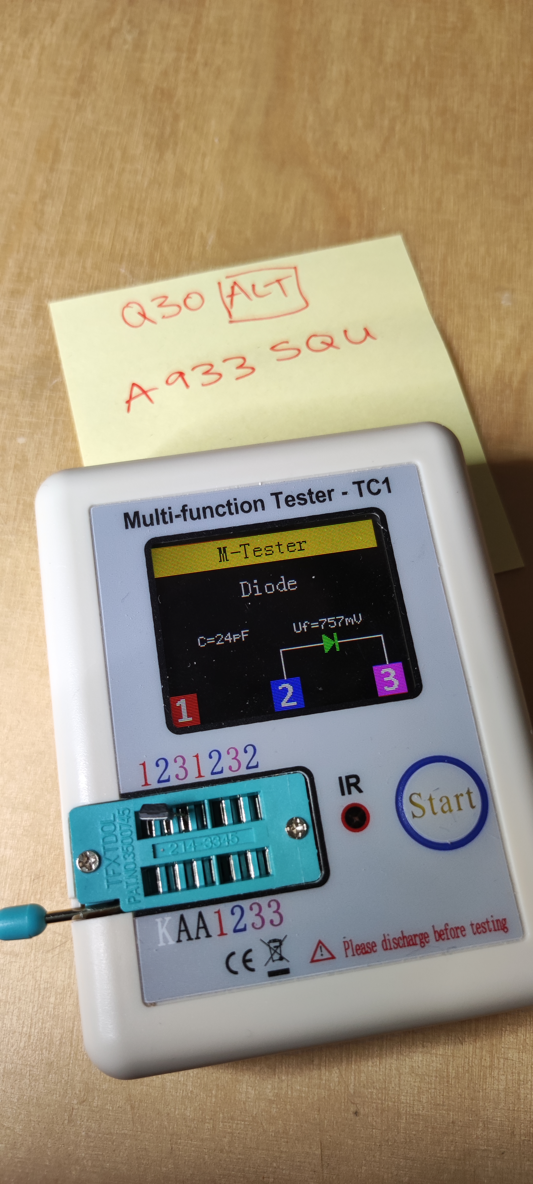

Ein weiteres Hobby von mir ist es, Tapedecks und Kassettenrekorder zu reparieren. (Eigentlich will ich nur stilecht Musik im Audi hören...) Jedenfalls bin ich absoluter Elektroniklaie, habe aber mit so einem Multitester keine Probleme, defekte Bauteile zu finden.

@DerSporti,
Ja. Der Diodentest zeigt eine Auffäligkeit: Base/Kollektor und Base/Emitter Strcke sind in Ordnung. Collektor/Emitter scheint nur in eine Richtung ok zu sein.
Wie dem es auch sei, werde ich einen neuen Transisitor einbauen. Wir werden dann sehen.

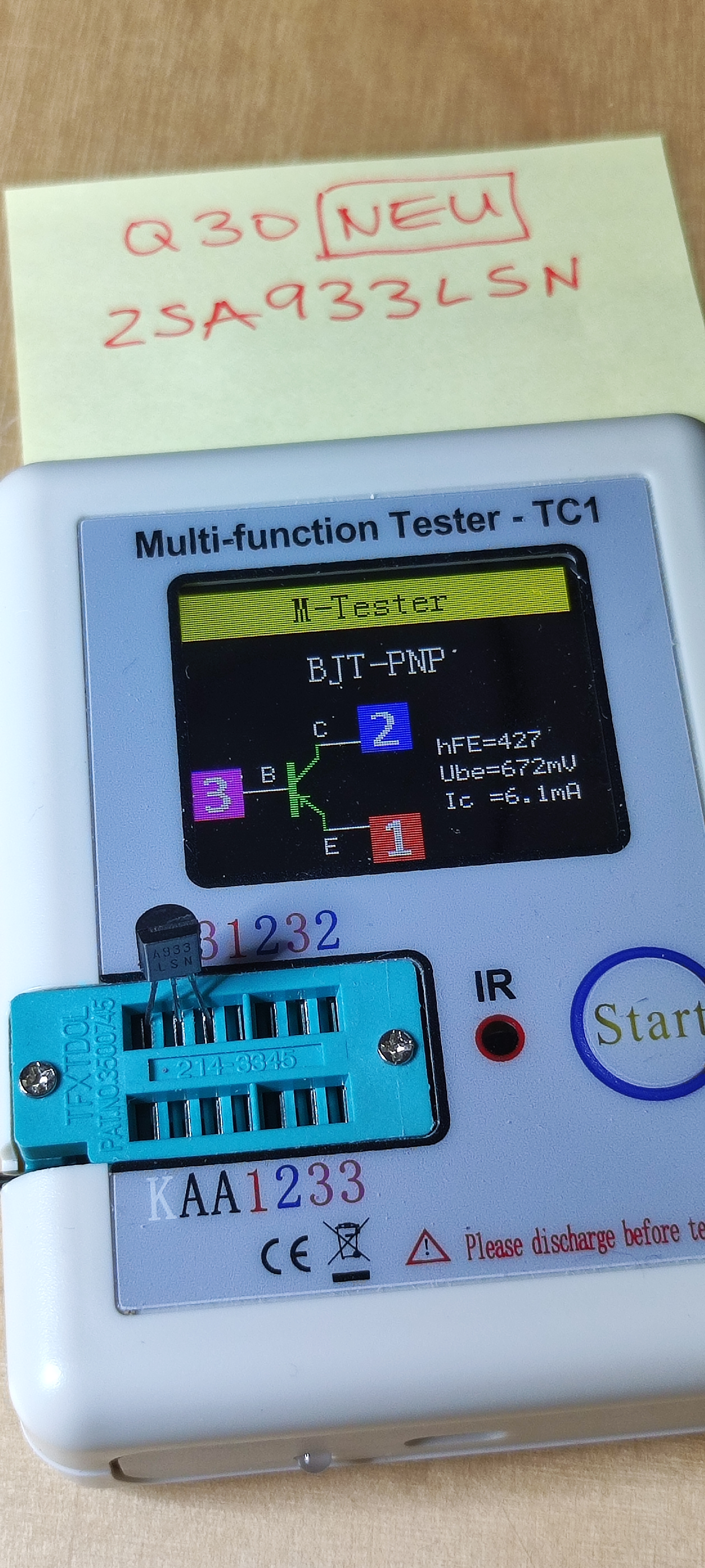

In der Zwischenzeit habe ich einen neuen Transistor eingebaut: Der Verstärker funktioniert wieder einwandfrei

Re: Antennenverstärker und Heckscheibenantenne
Hallo Jens,
aufgrund der guten Bewertung hier im Forum habe ich auch ein SQR 46 erworben. Ich wollte ihn aber nur für UKW einsetzen.
Nun ja, die Empfangsqualität ist ziemlich weit entfernt von einem herkömmlichen Gamma zum Beispiel.
Also es wird möglicherweise ein Retour geben.
Alain
