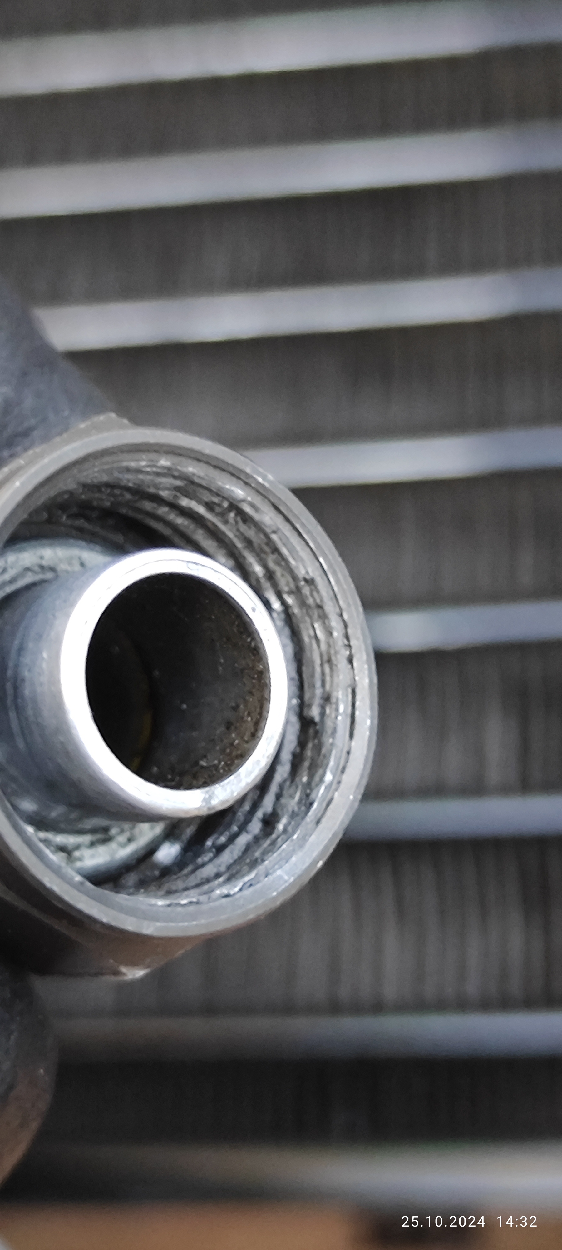

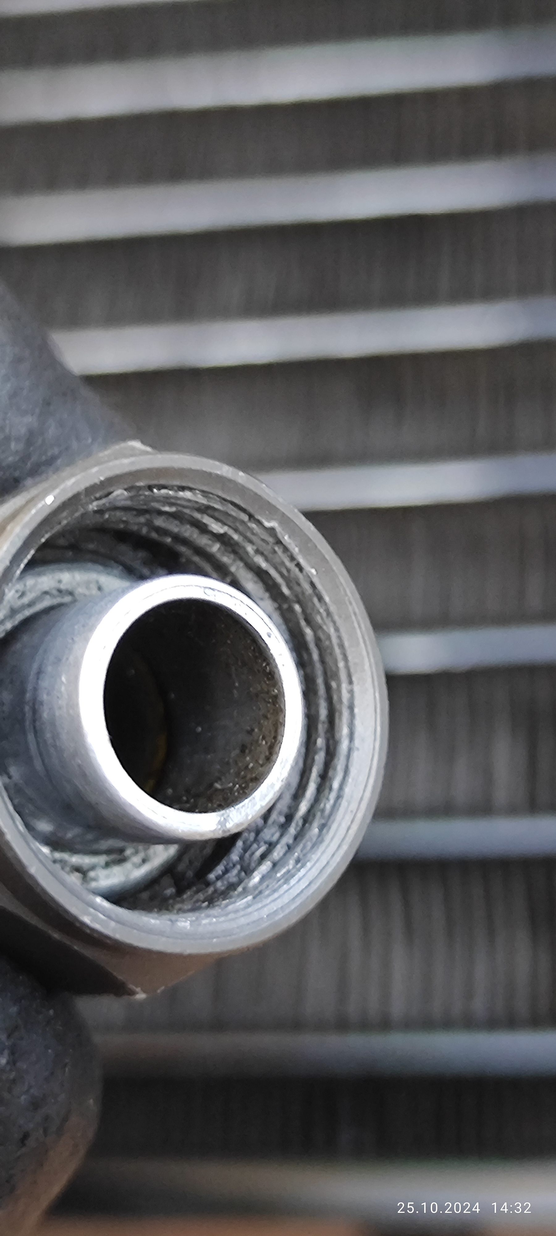

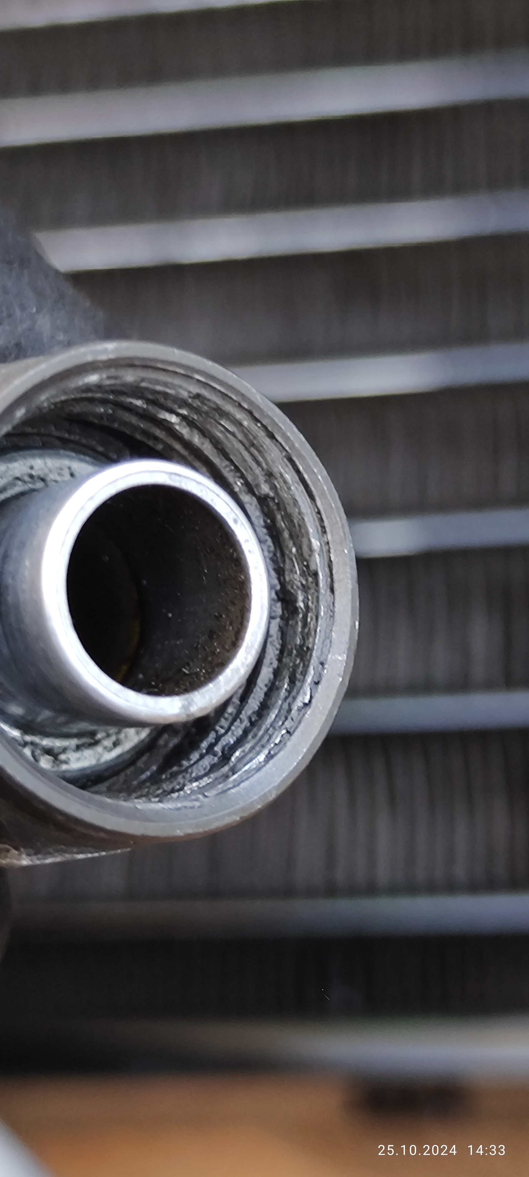

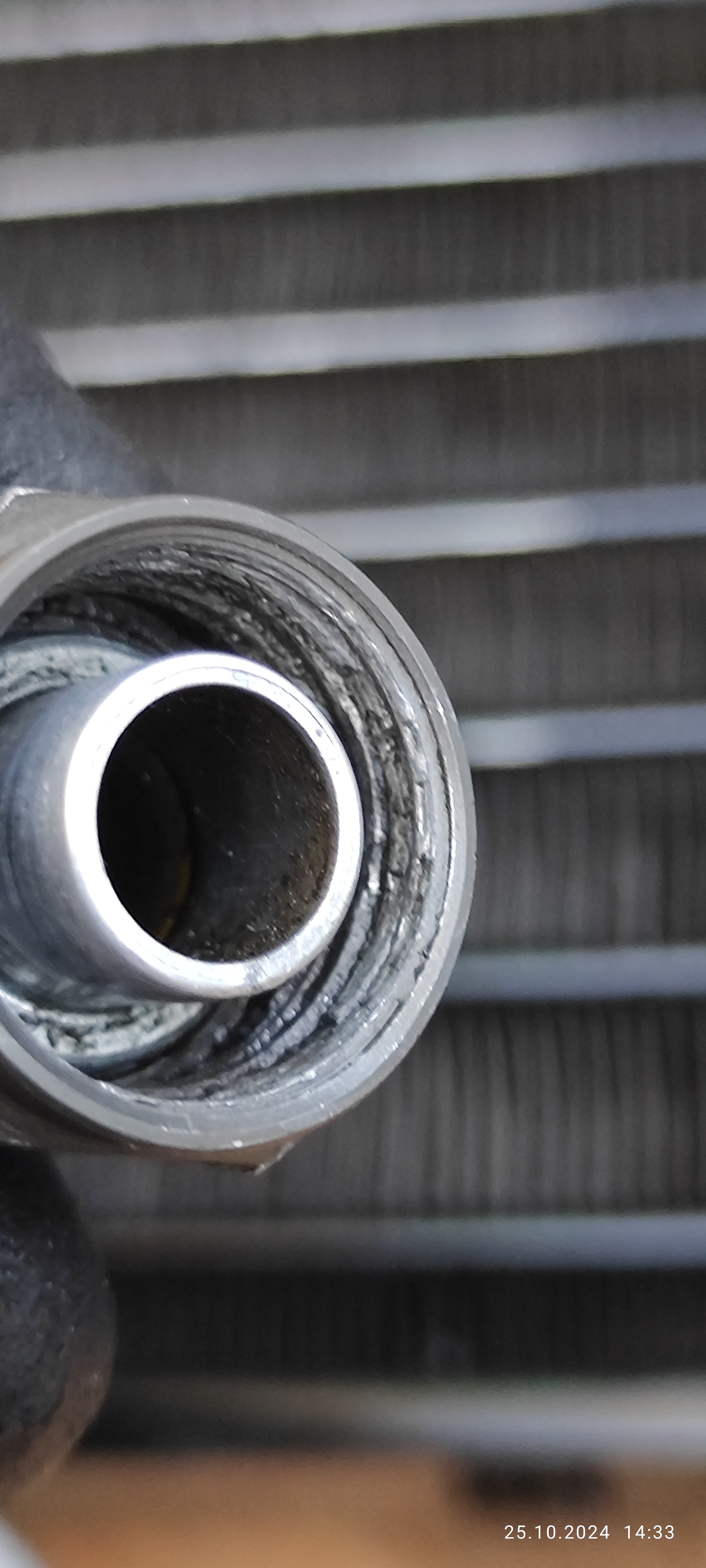

Die Überwurfmutter der Klimaleitung am unteren Anschluss des Kondensators (Neu) klemmt nach ca. einer halben Umdrehung. Soll ich es trotzdem versuchen drauf zu drehen? Kann man das Gewinde vll. retten durch nachschneiden?

Das Gewinde sieht mir - gelinde gesagt - klimperklar aus. :shock:
Thema Nachschneiden: Mir fällt jetzt spontan keine Möglichkeit ein, das Gewinde im vorliegenden Fall "an Ort und Stelle" nachschneiden zu können.

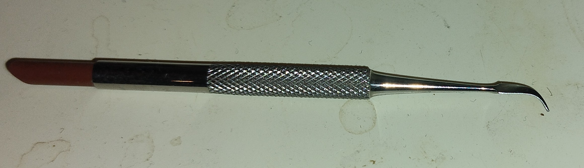

Wenn du seeehr viel Zeit hast, kannst du die Alureste vom Kondensator aus dem Gewinde pulen. Das Mutterngewinde ist noch in Ordnung. Ich habe den Fall grad bei nem B5 gehabt. Ich hab es dann aufgegeben und die Leitungen neu gekauft, da die für den fast nichts kosten. Ich habe ganz brauchbare Ergebnisse mit so einem Zahnpopler für Zahnstein gehabt. Der ist spitz und stabil genug dafür. Alles andere ist entweder zu groß (Gewindefeile) oder nicht stabil genug.

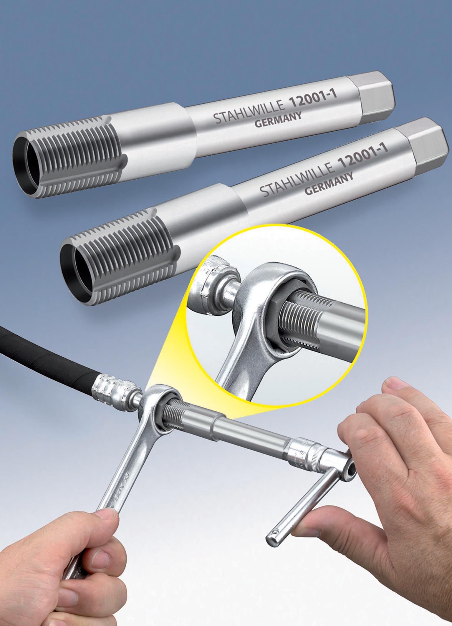

Ich habe eine Gewindefeile und damit schon etliche Gewinde gerettet. Erst nur in Zoll (geerbt), was aber auch relativ gut funktionierte, da immer nur wenige Gänge gefeilt werde. Allerdings im Außengewinde. Vor allen Steuerrohre, Achsen beim Motorrad, aber auch "Standard" Schrauben, die man mal ebne nicht neu hatte wegen besonderer Steigung oder Länge.
Die haben für Innengewinde auch einen Bereich. Damit sollte es klappen, wenn es zwischen Rohr und Gewinde passt.
