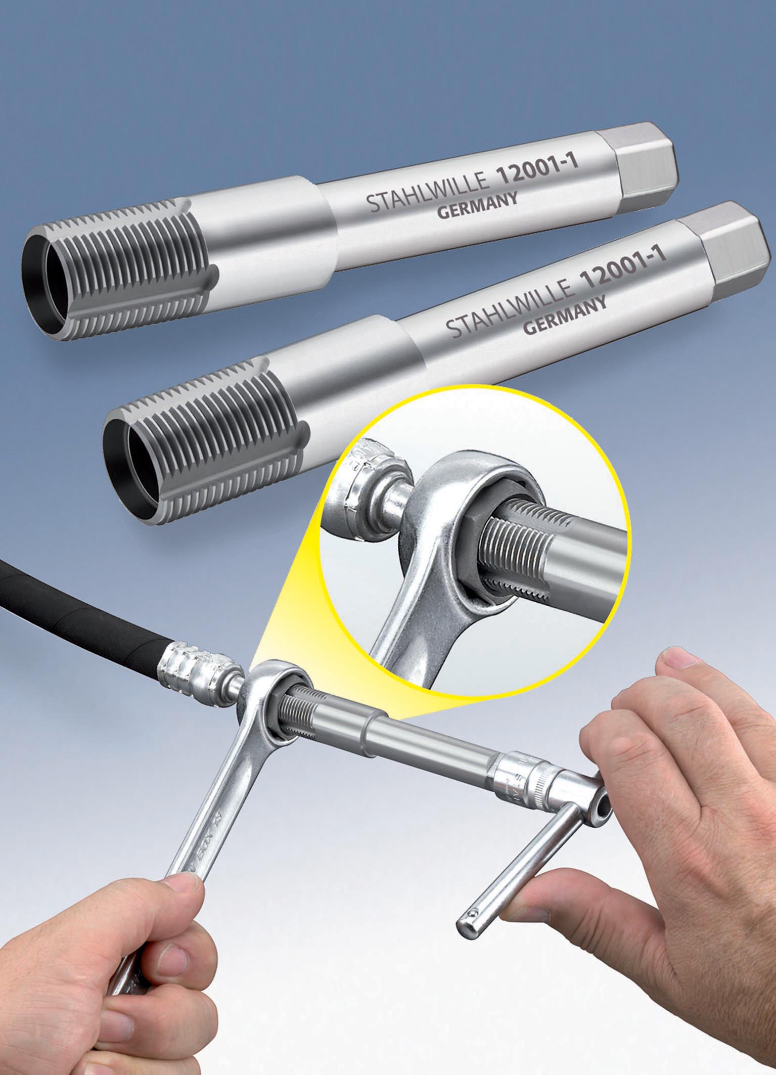

Weiß jemand was das exakt für ein Gewinde ist?

Es gibt Gewindelehren. Auf dem Gegenstück anlegen.
Wenn alle Stricke reißen, suche dir einen Klimaanlagenmann, die haben alles am Auto. Mein Nachbar hat so einen Servicewagen. Der kann alles verpressen und löten. Die machen die Kühlanlage und WPs für z.B. Aldi mit 6 x15 kW Motoren und 2t3 Kältemittel

DerSporti hat geschrieben: ↑28.10.2024, 07:39
Bei meinem 1990er war es ein 7/8 -14 UNF. Ich hab mir in der Bucht ne Schraube gekauft und mittig ein Loch reingebohrt, hatte das gleiche Problem an der Klimaleitung.
