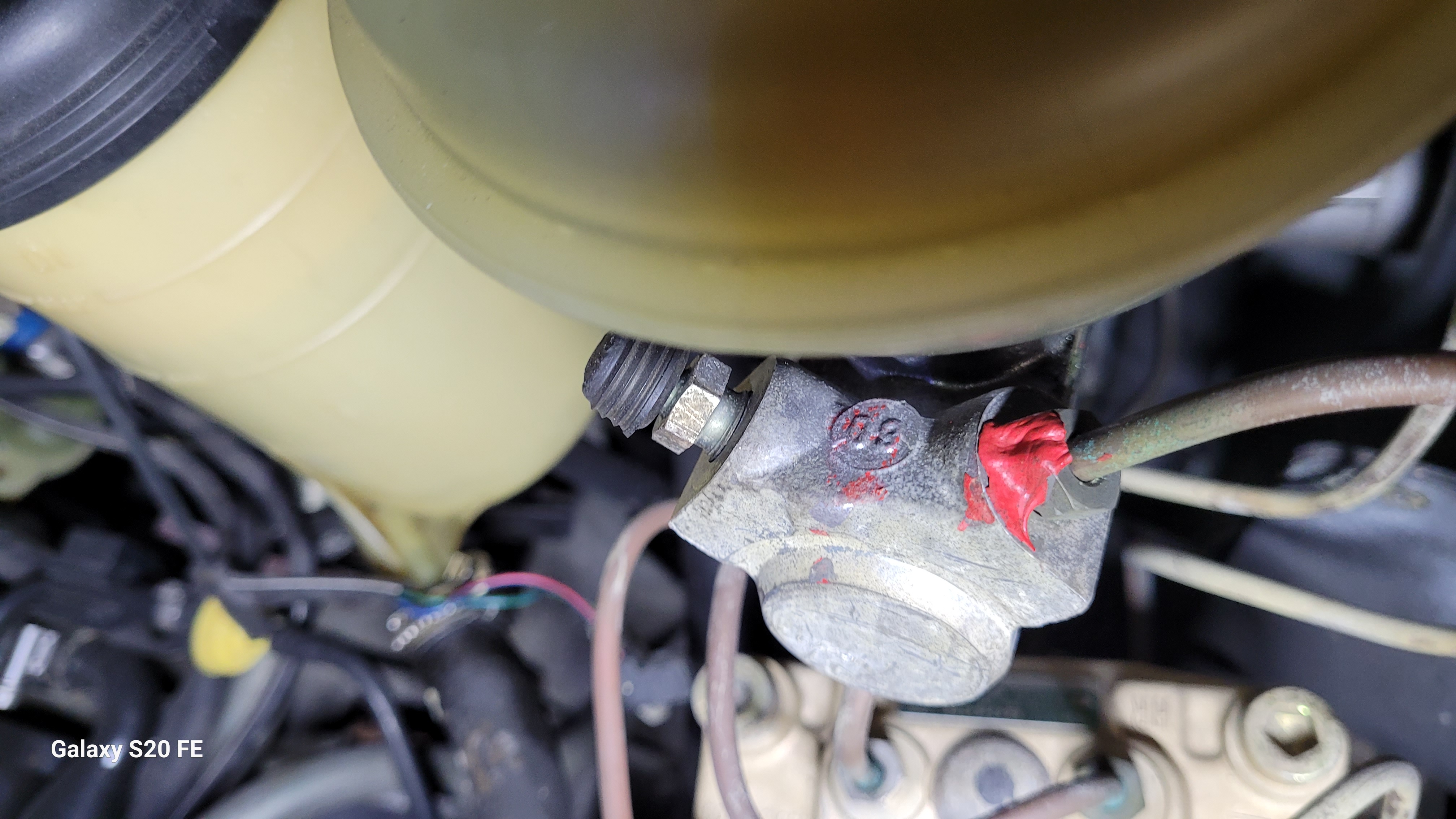

bei meinem Audi 100 2.3 BJ 90 ist hin und wieder die Bremse hinten fest. Nach geraumer Zeit ist die Bremse dann wieder frei.
So wie ich das hier gelesen habe, ist dann der HBZ fest bei dieser Symptomatik, richtig?
Ich habe ein Bild angehängt, es gibt da verschiedene. Kann mir anhand des Bildes jemand sagen
um welchen sich es hier handelt?
Besten Dank für die Hilfe!
Martin
HBZ klemmt ? Typ 100 2.3 Bj 90

Hallo Martin,
schau mal nach eingeschlagenen oder gravierten Zahlen, die sollten auf dem HBZ Gehäuse zu finden sein - dann weißt Du die entsprechende Größe, zum Beispiel 22,2 mm, 23,8 mm oder 25,4 mm. Zusätzlich noch die Anzahl der Anschlüsse zählen, ob 2 oder - damit hast Du dann schlussendlich den passenden HBZ für Dein Modell.
Ich hab in meinen Avant 2.3 NF Quattro von 9/90 den von A.B.S mit der Teilenummer 41100 und dem Kolbendurchmesser 25,4 eingebaut. Allerdings hab ich im Sondermodell Sport auch die stärkere Bremse aus dem 200/V8 - evtl ist dann bei Dir ein anderer HBZ verbaut.

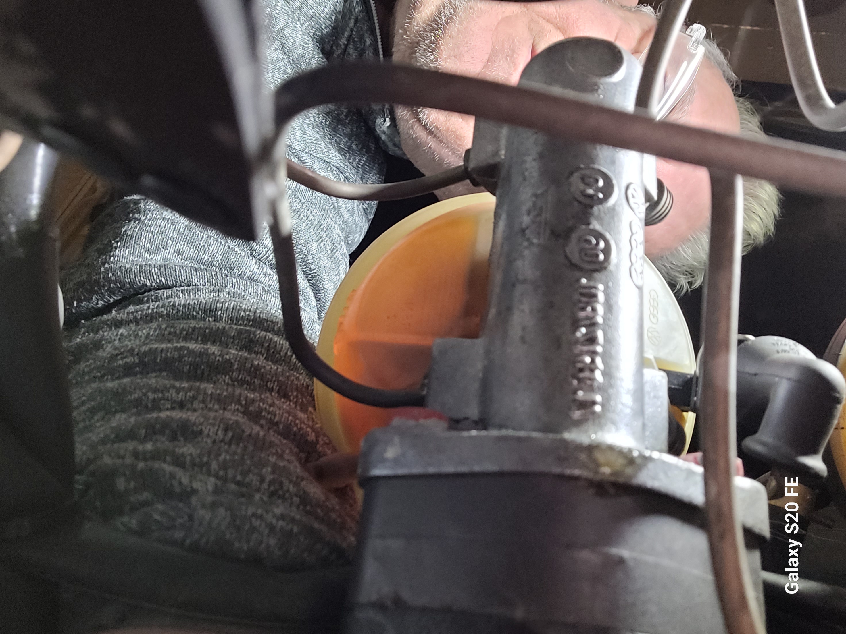

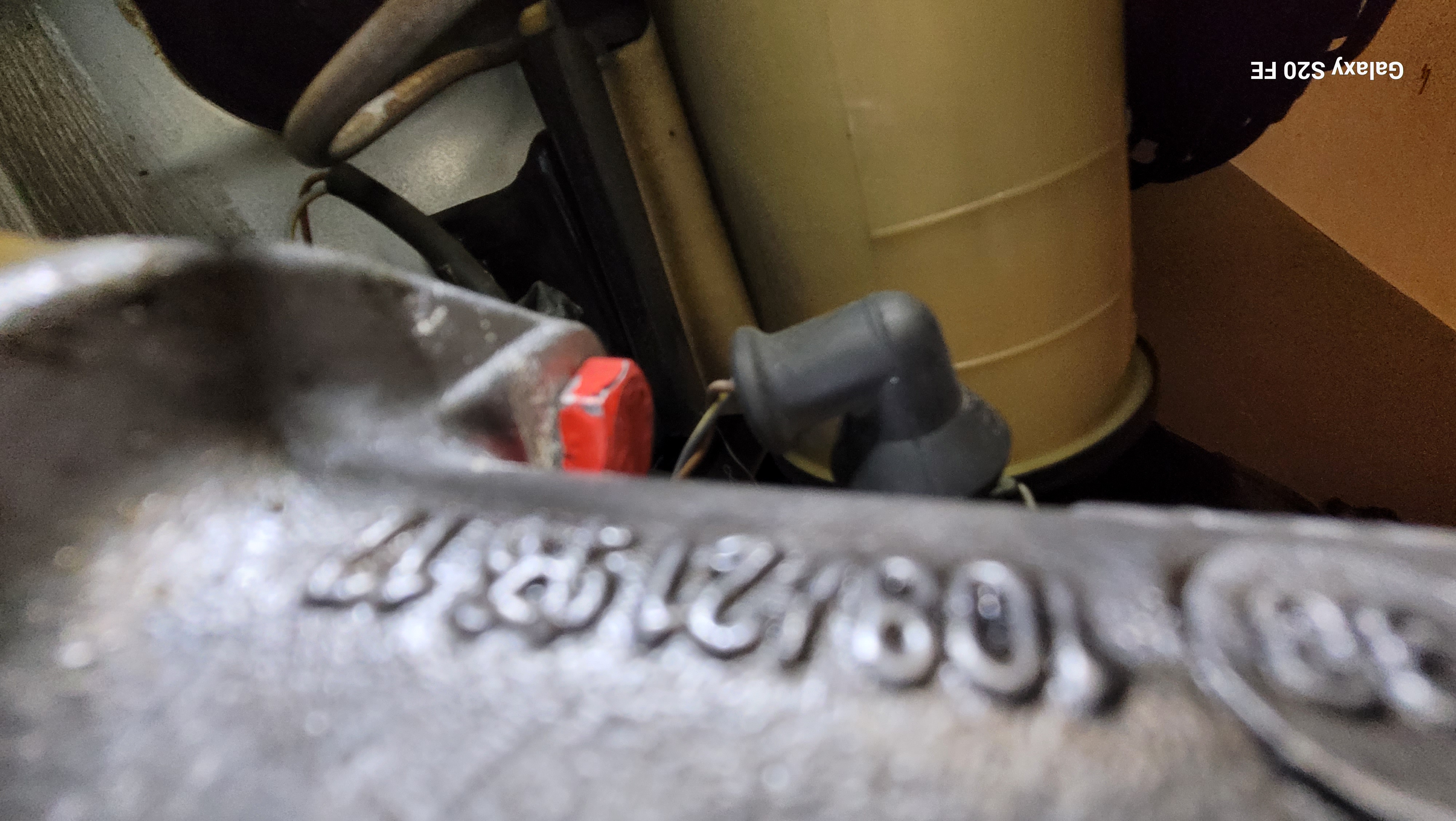

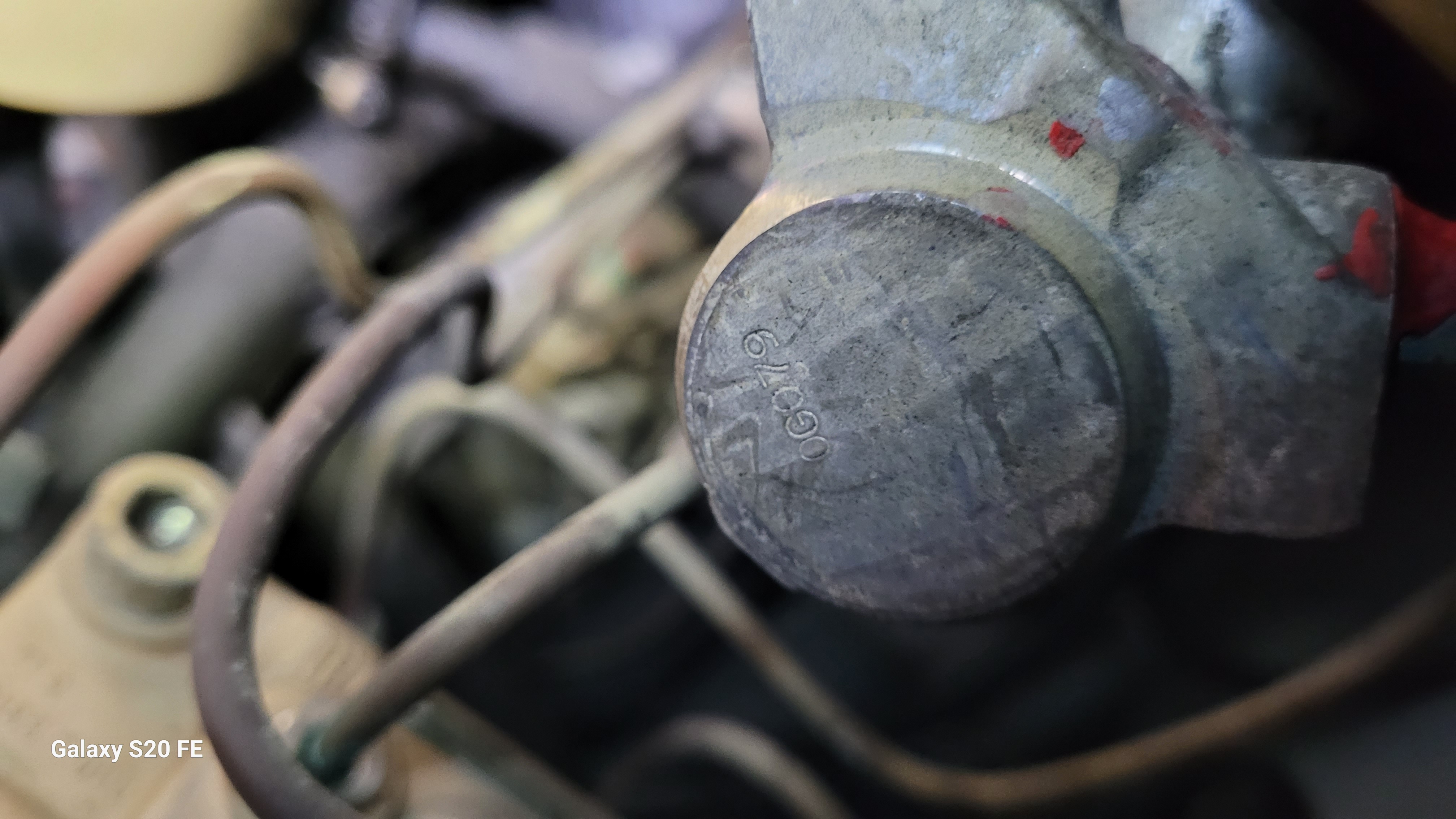

diese Zahlen habe ich gefunden.
Vielleicht kann mir jemand helfen zu Entschlüsseln?
Das erste Bild ist nicht besonders gut, da die Zahlen unterhalb sind und spiegelverkehrt. Vielleicht sagt das jemandem was?
Ich hab noch welche angefügt ohne Spiegelverkehrt. Leider sind sie nicht besonders scharf.
Besten Dank und ein schönes Wochenende!
Martin
Martin
