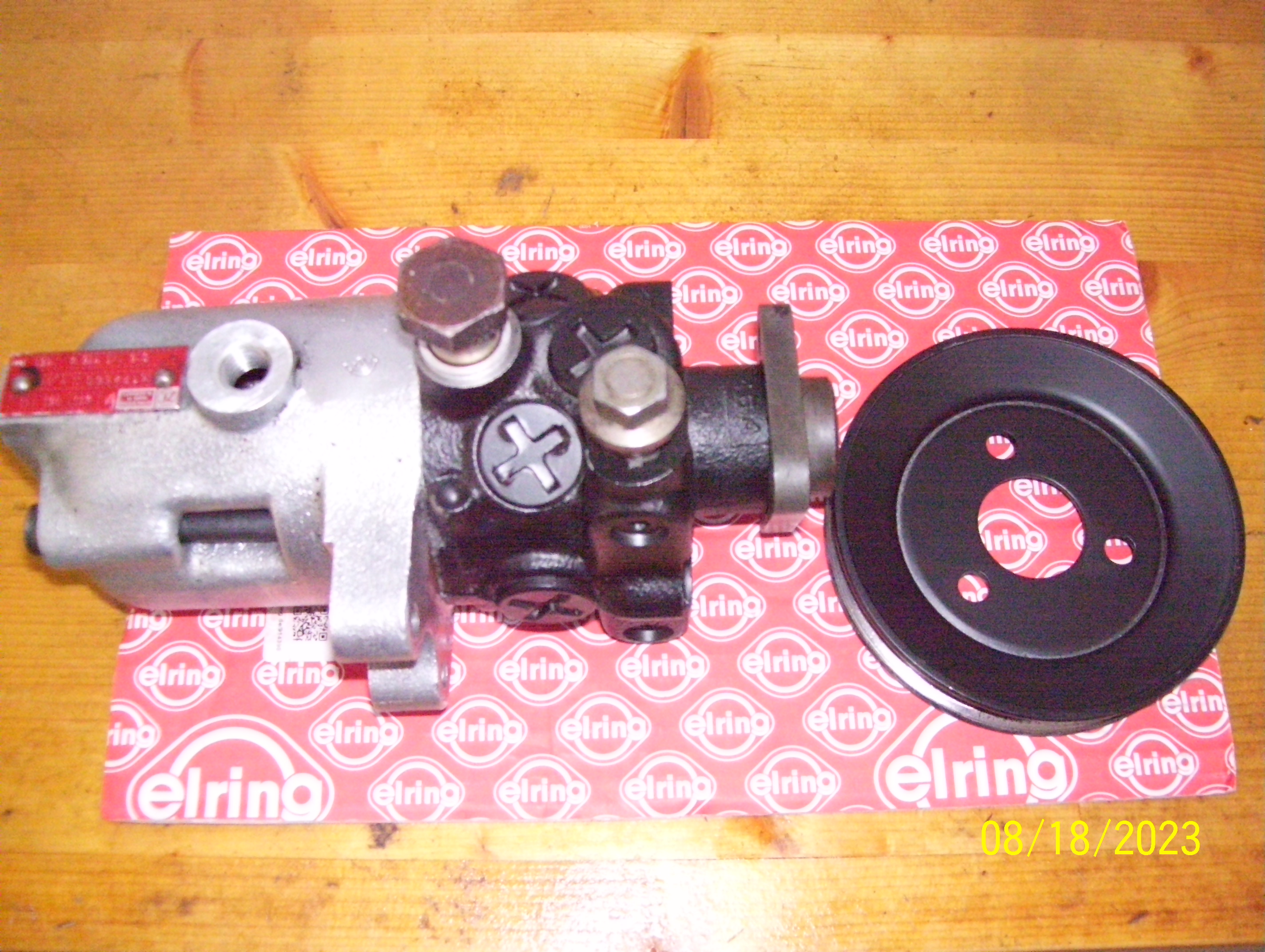

Hallo zusammen
Ich wechsele das Hydraulicköl so.
Großer Schlauch am Ausgleichsbehälter lösen und Öl auffangen.
Wenn kein Öl mehr rausläuft, Filter rausnehmen und den ganzen Schmunz entfernen.
Man kann jetzt die anderen Schläuche entfernen wenn man(n) noch mehr altes Öl weg haben will.
Die Pumpe hat am hinteren Anschluß einen kleinen Ölvorrat, den ziehe ich mit einer Spritze raus
Wenn ich eine Pumpen neu Abdichte kommt immer etwas neues Öl rein.
Sie drarf nicht Trocken Anlaufen :kotz:
Wenn ich mit meinen Ergebniss selbst zufrieden bin, alles mit neuen Aludichtunge VFL bzw O-Ringe NFL zusammen bauen.
Neues Öl einfüllen und Entlüften.
