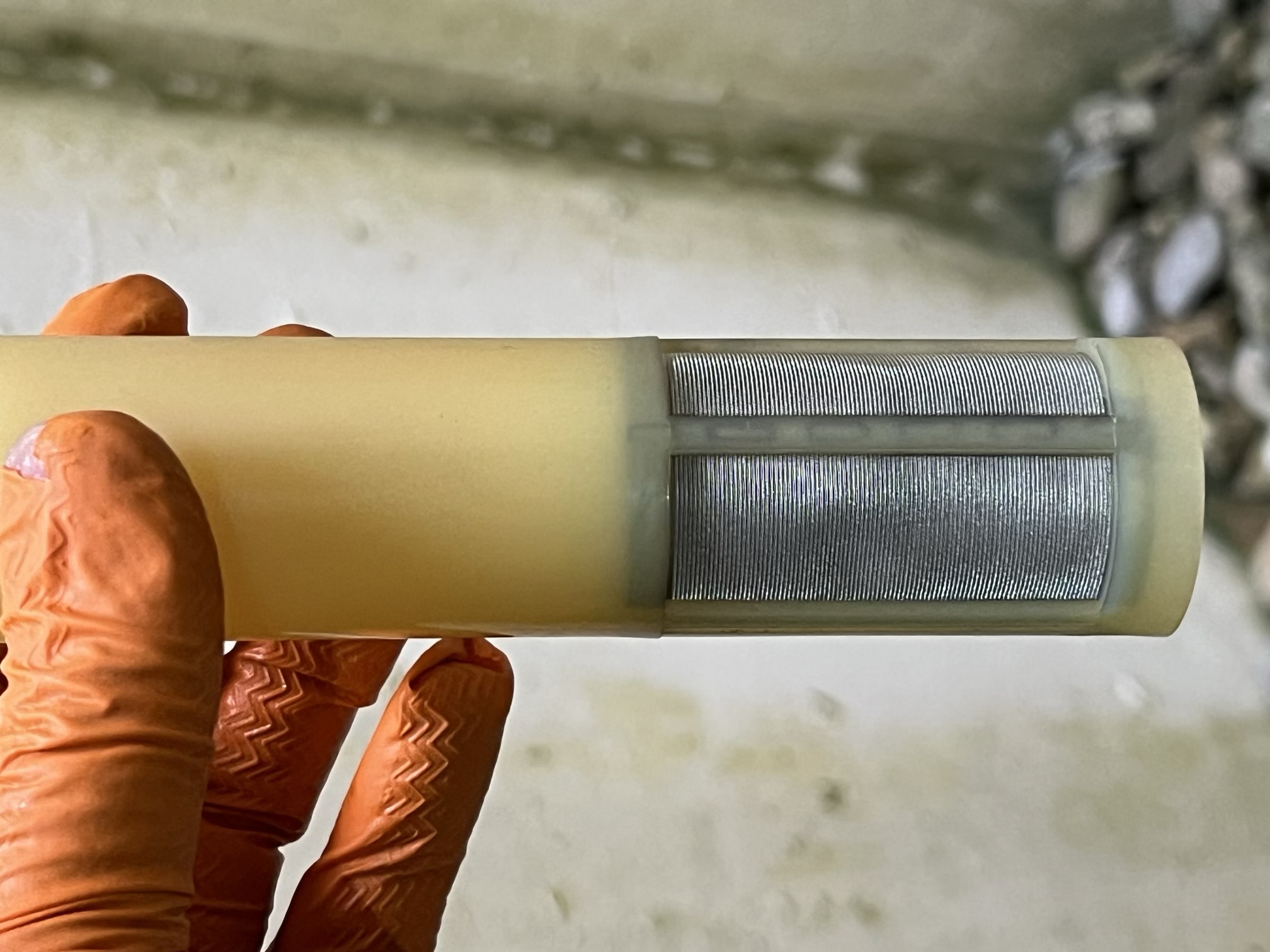

Servus Steve
Ganz wichtig ist, wenn der Öl Behälter leer ist, den Ölfilter reingen.
Geht aber auch nach oben raus wenn Öl vorhanden ist
Entlüften, Lenkung 7 mal ganz Links und Rechts bis Abschlag lenken.
Mach ich im Stand.
Ich habe einfach den Schlauch abgeschraubt vom Behälter.
4 mal hab ich des nicht gemacht :wink:

Joe 10v hat geschrieben: 03.11.2024, 23:34 Servus Steve
Yes Sir.
Und so sieht das Filter aus wenn es gründlich gereinigt ist. Alles was jetzt "silber" ist (das "Gitter") war dunkelgrün/schwarz :kotz:
Audi 200 Hydraulik-Oel-Behaelter-Sauber.jpg (464.21 KiB) 5867 mal betrachtet
