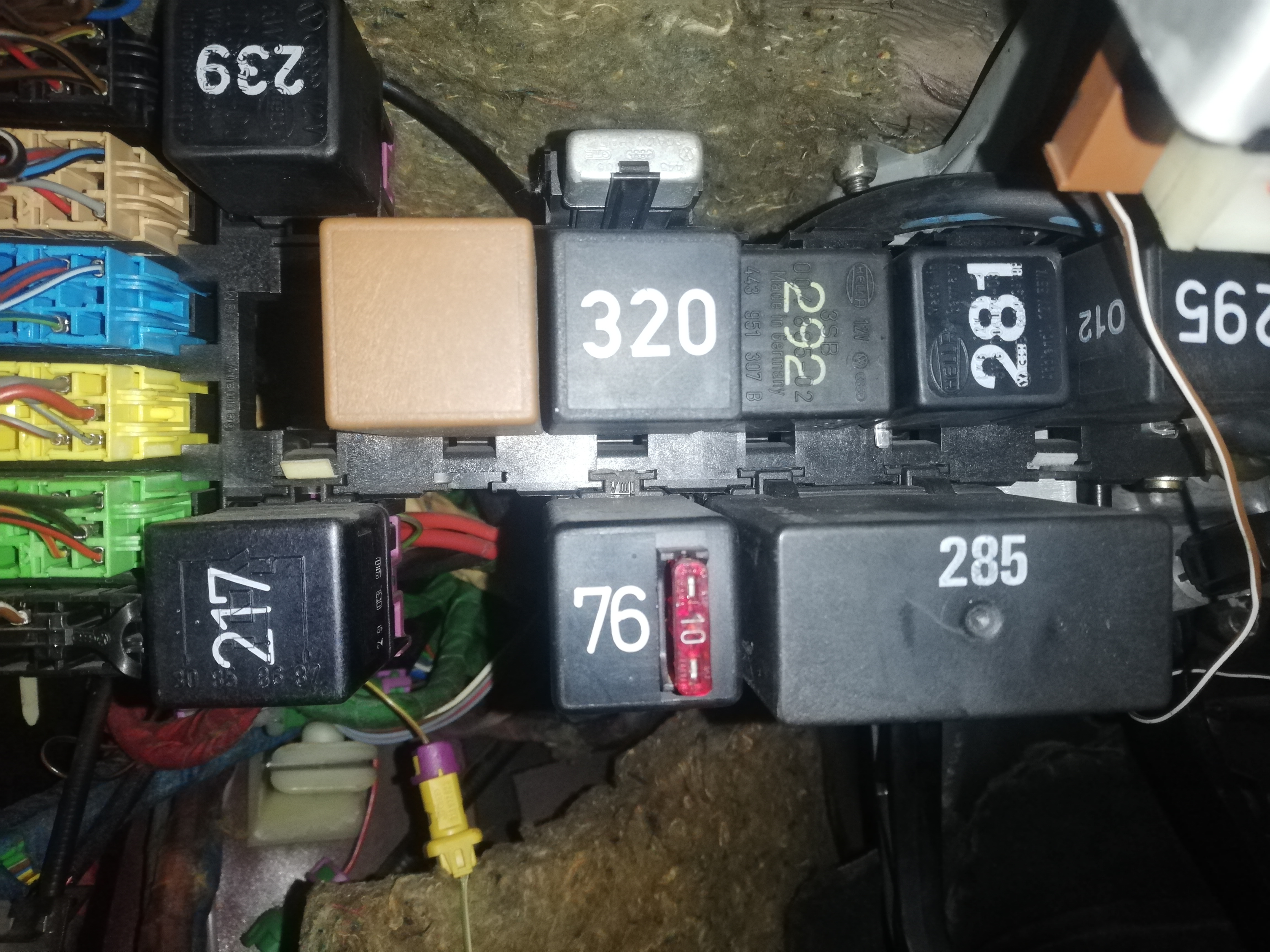

Jens 220V-Abt-Avant
Beiträge: 7422
Wohnort: 73312 NDSK
Re: LKG vorne - wo?
Thema ist durch :}
Nach eifriger Suche, Relais 281 (im Schaltplan J123) gefunden - seineszeichens das LKG für vorne. Wurde irgendwann, in grauer Vorzeit, über dem ganzen Kabelgewurschtel in Richtung Zentralelektrik untergebracht. Nun sitzt es wieder am vorgesehenen Steckplatz im Zusatzrelaisträger.
PIN "K" mal vorübergehend stillgelegt... Keine Überwachung vorne mehr, kein Einfluss aufs Heck.
Mir tuts das erstmal so
Danke fürs mithirnen 😊
