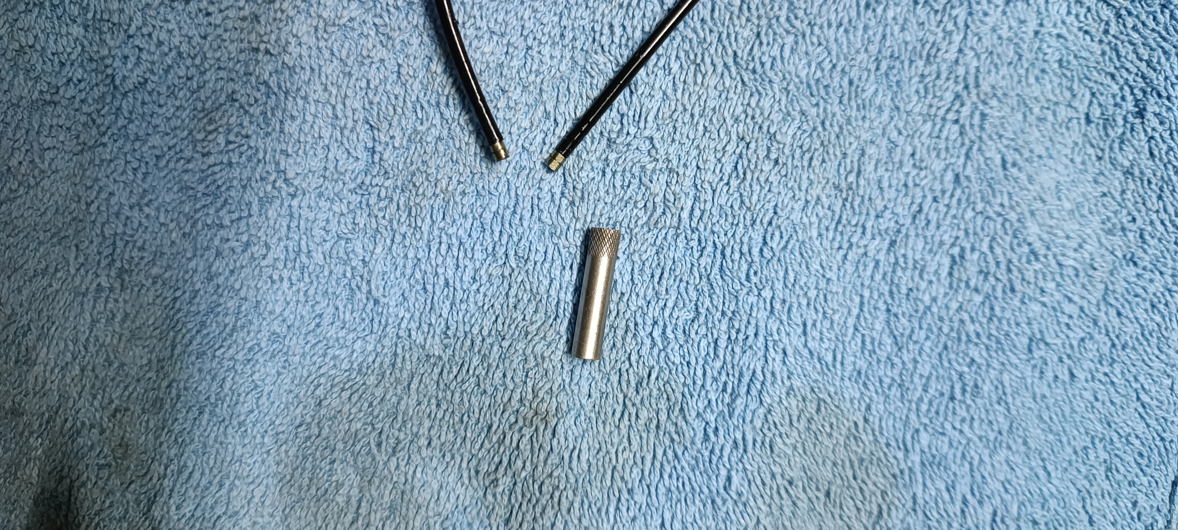

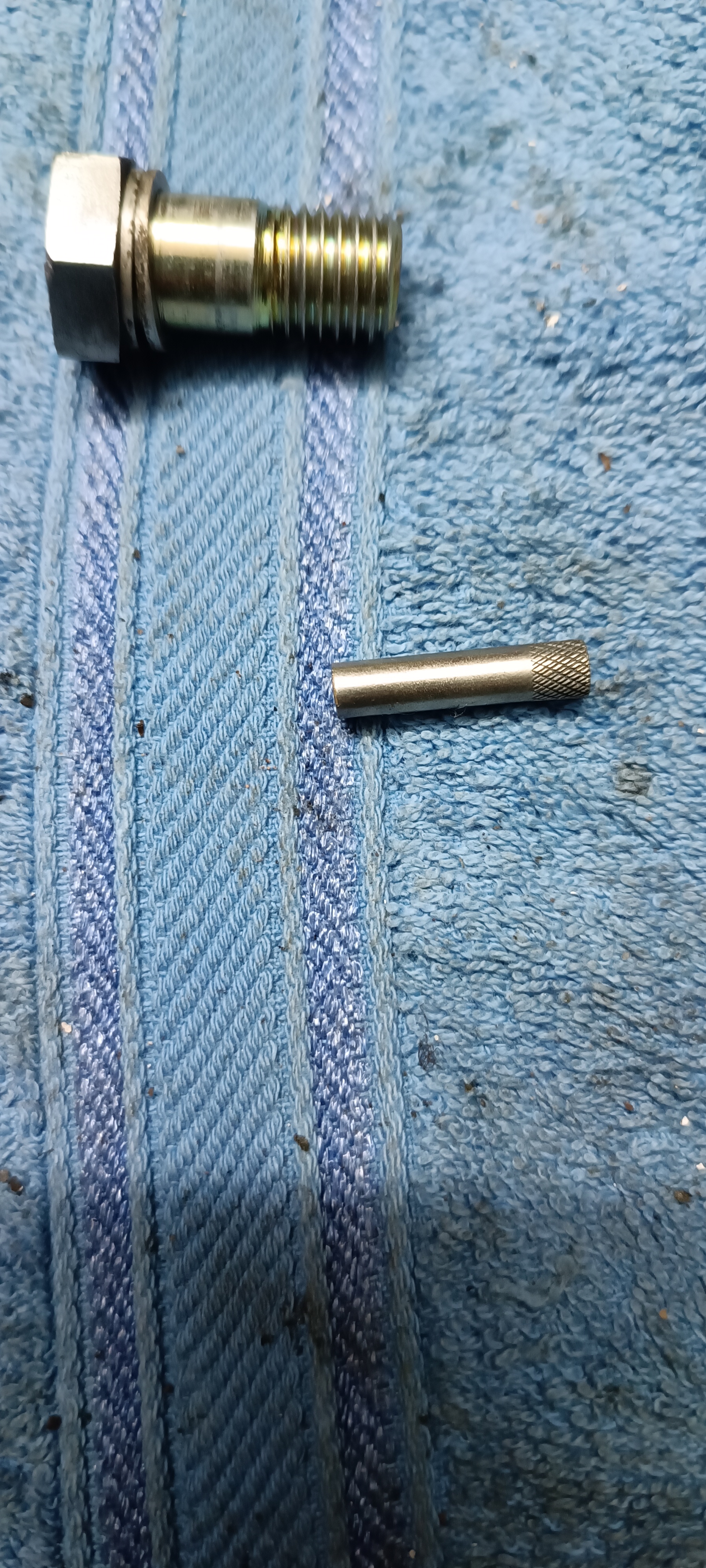

bin gerade dabei die Servopumpe und entsprechende Komponenten zu überarbeiten. Also habe ich den dünnen Schlauch vom Behälter zum DS am DS abgezogen und auslaufen lassen, danach die anderen Schläuche abgezogen und den DS ausgebaut. Als ich dann die alte dunkle Plöre wegschütten wollte, habe ich dieses kleine Teile (sieht wie eine stabile Aderendhülse aus) gefunden. So jetzt frage ich mich, wo es hingehört.
Vielleicht kann mir einer von euch dabei helfen.

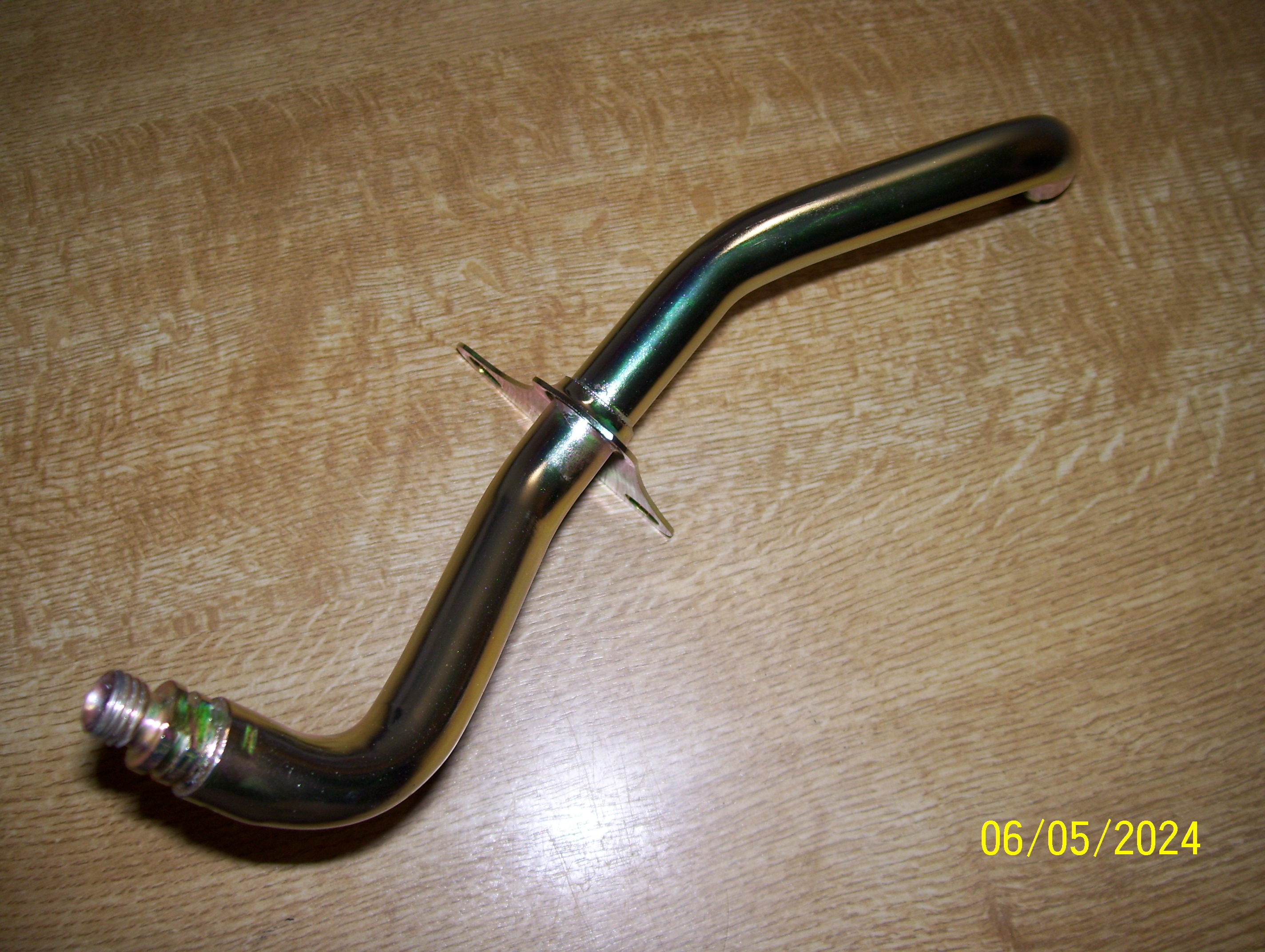

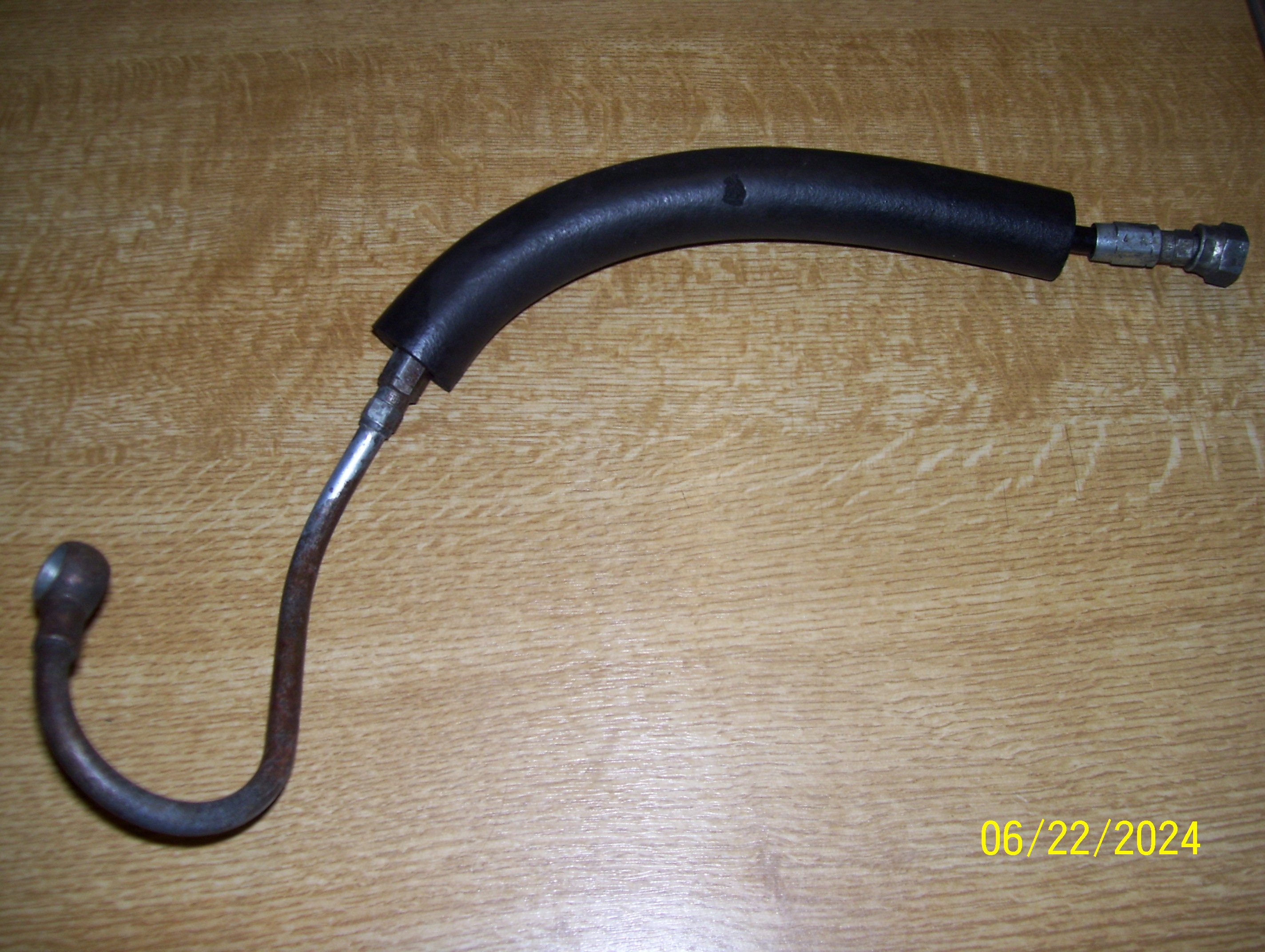

- Beiträge: 2320
Re: Was ist das für ein Teil und wo gehört es hin
Die Messing Büchse ist eigentlich der Anschlag für den kleinen schwarzen Schlauch
Ich nehme an das sich dein Schlauch zerlegt hat-
- 100_1308.JPG (1.58 MiB) 7937 mal betrachtet
- 100_1302.JPG (1.54 MiB) 7937 mal betrachtet

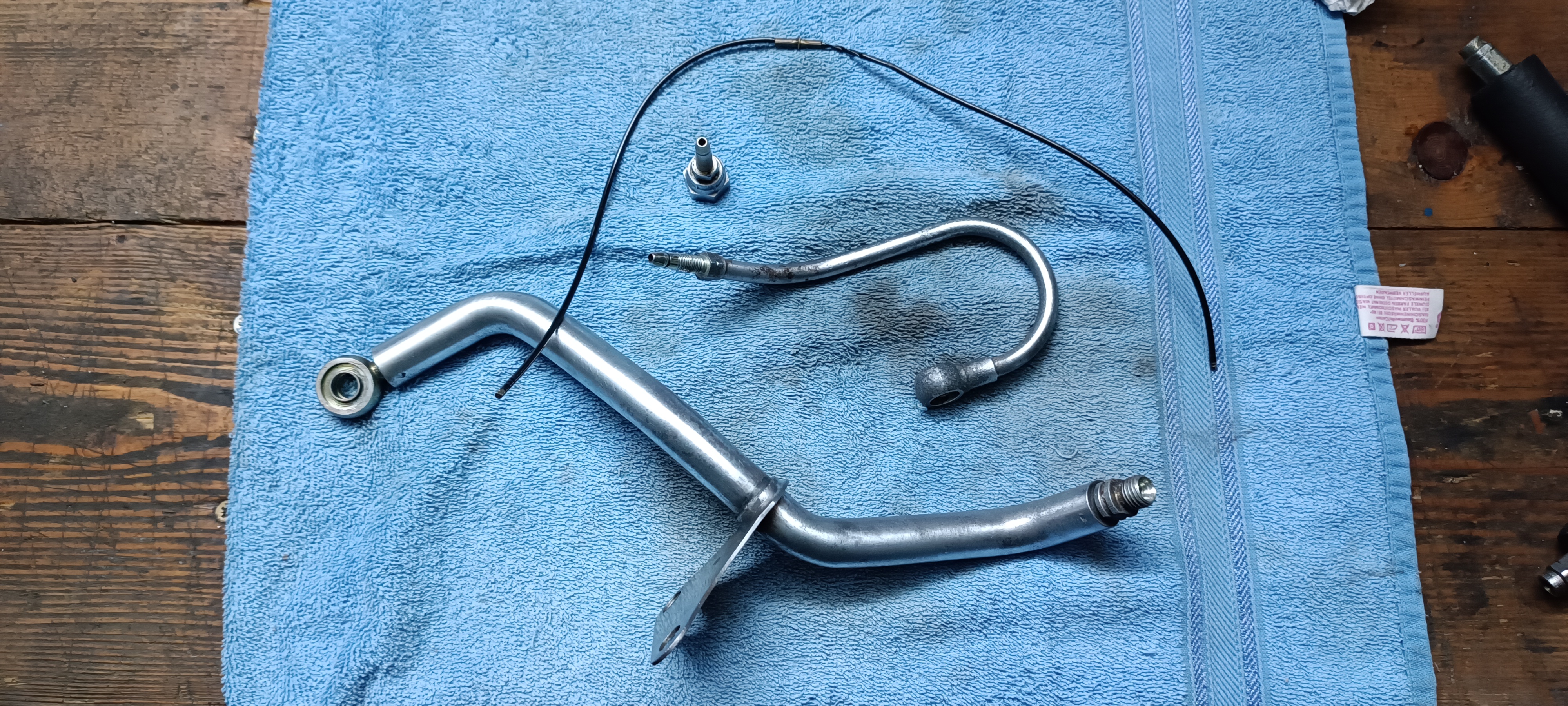

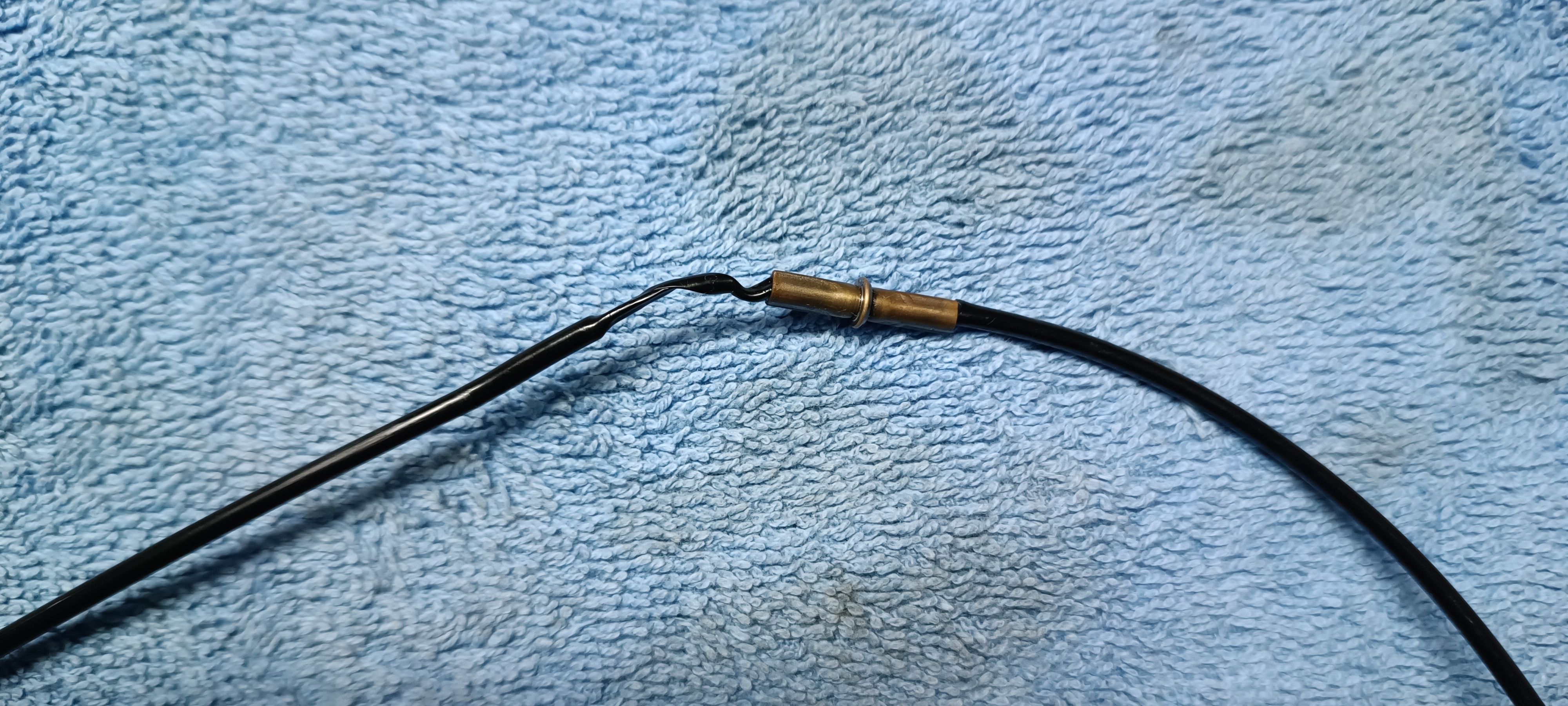

Guten Morgen,

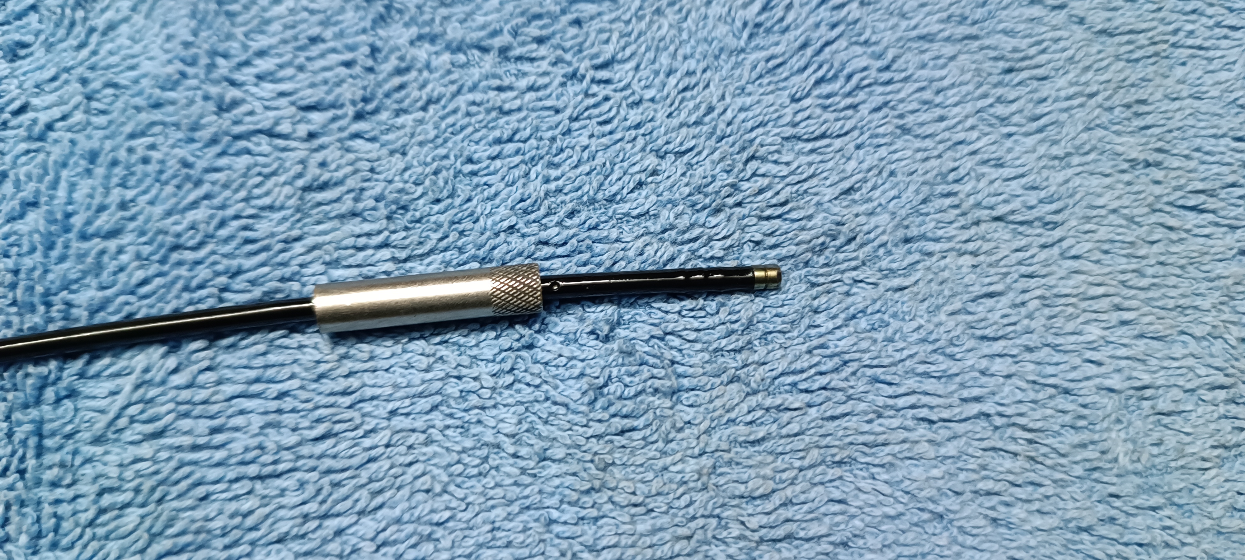

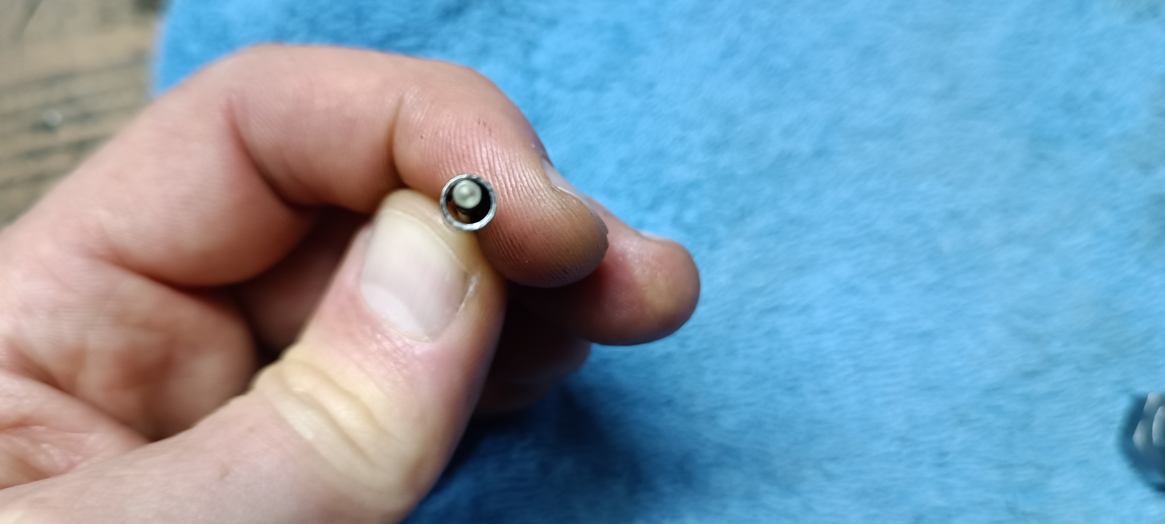

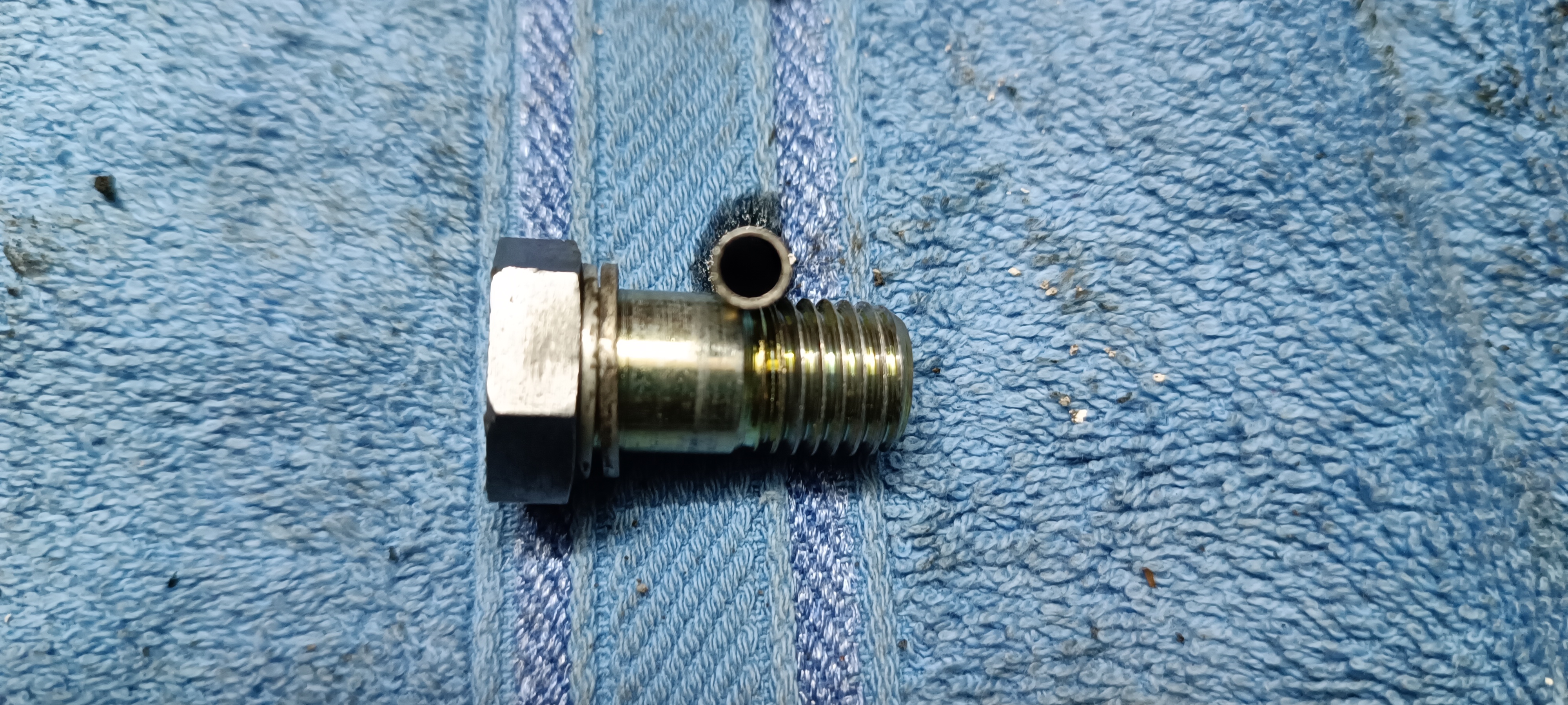

habe jetzt den Druckschlauch zerlegt und das war echt mühsam. Der dünne Schlauch hat zwei Enden und nirgends passt dieses Teil rein oder übersehe ich was
Wahrscheinlich habe ich den dünnen Schlauch eh gekillt, gibt's den auch einzeln zu kaufen?
Danke euch
Danke euch
- IMG_20241110_100734.jpg (2.27 MiB) 7886 mal betrachtet
- IMG_20241110_100623.jpg (3.35 MiB) 7886 mal betrachtet
- IMG_20241110_100723.jpg (1.31 MiB) 7886 mal betrachtet
- IMG_20241110_100703.jpg (2.33 MiB) 7886 mal betrachtet
- IMG_20241110_100524.jpg (2.76 MiB) 7886 mal betrachtet

- Beiträge: 2320
Servus Jürgen
Ich nehme an das die große Stahlbüchse da nicht reingehört.
Meines wissens gibt es den kleinen Schwarzen Schlauch nicht einzeln
Ich hab noch einen, dem vom Foto, allerdings hab ich zwei 44er
Auf bay.de werden ab und zu welche gebraucht verkauft.
Auch auf Kleianzeigen schauen.
Oder aber hier im Teilmarkt ,Suche aufgeben
Hallo Jürgen,
Es wurden auch schon Schläuche mit gequetschten Hülsen angeboten, angeblich sollen die die gleiche Drosselwirkung haben. Wurde hier im Forum allerdings auch schon behandelt, dass das nicht wirklich funktioniert und Mist ist.
Bitte um Korrektur, falls ich etwas falsch Wiedergegeben habe.
Mit viel Fachwissen kann ich leider auch nicht glänzen, allerdings scheint der dünne Schlauch als Kapillare in dem dicken Schlauch entsprechende Druckspitzen zu minimieren, damit das System beruhigt wird.JMS Bavaria hat geschrieben: ↑09.11.2024, 21:07 Aber kannst Du mir bitte den Sinn des dünnen Schlauchs im Druckschlauch erklären.

- Beiträge: 2320
Servus Fussel
Gut geschrieben, stimmt Druckspitzen ausgleichen.

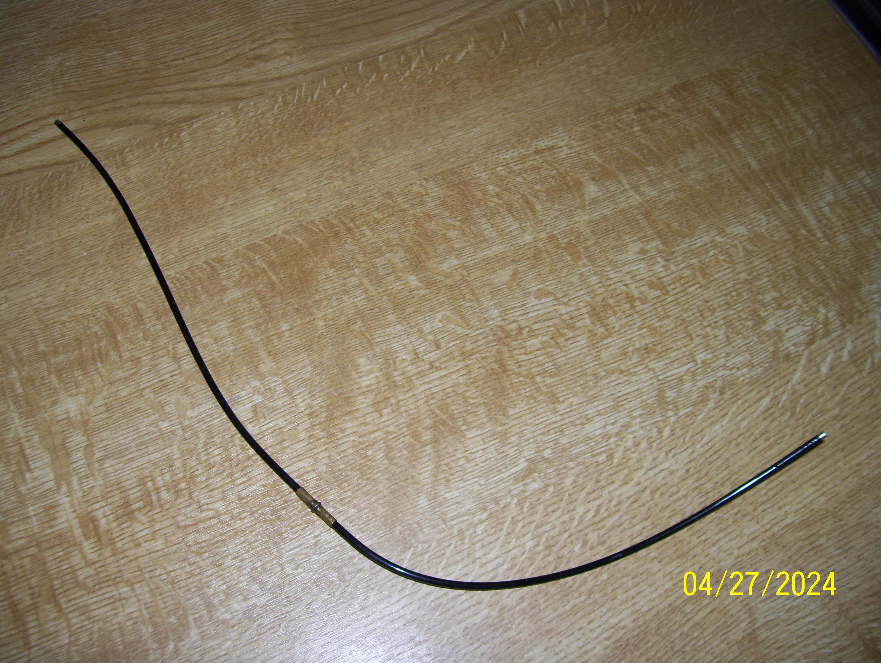

Ich habe noch zwei Stück die sich in der Gesamtlänge unterscheiden.
Einmal der lange, ausgebaut vom VFL, siehe Bild
Und ein neuer von Audi Tradition der kürzer ist.

Die Hülse aus den Fotos könnte eines der Verstärkungsröhrchen sein, welche immer in den Anschlüssen der Ausgleichsbehälter sitzen. Sowohl der Hydraulikausgleichsbehälter, als auch der Kühlwasserausgleichsbehälter hat sowas. Denke zwar nicht das das KW System was damit zu tun hat, aber der Vollständigkeit halber wollte ich es mal erwähnen

Guten Abend und danke euch allen für die Tips, damit kann ich was anfangen. Ich werde mein Glück versuchen und den dünnen Schlauch wieder verwenden. Der Großteil ist Intakt und sollte somit die Druckspitzen aufnehmen und wenn er das pulsieren anfängt, dann kann ich mich immer noch nach einem Ersatz umschauen.
Hat schon mal jemand bei Hansaflex angefragt, ob die sowas nachbauen können?

- Beiträge: 2320
Ja, ich würde den kleinen Schwarzen Schlauch auch einfack kürzen.
Den rest aus der Messingbüchse nit passenen Bohren raus holen.
Keine Bohrmaschiene verwenden, mfg

@KaiKai aus dem Keller hat geschrieben: ↑11.11.2024, 10:44 Moin!
Die Hülse aus den Fotos könnte eines der Verstärkungsröhrchen sein, welche immer in den Anschlüssen der Ausgleichsbehälter sitzen. Sowohl der Hydraulikausgleichsbehälter, als auch der Kühlwasserausgleichsbehälter hat sowas. Denke zwar nicht das das KW System was damit zu tun hat, aber der Vollständigkeit halber wollte ich es mal erwähnen![]()
Volltreffer, das war das Versteifungsröhrchen vom unteren Anschluss des Behälters. Ist schon wieder drin und es geht weiter mit der Rolling Resto
