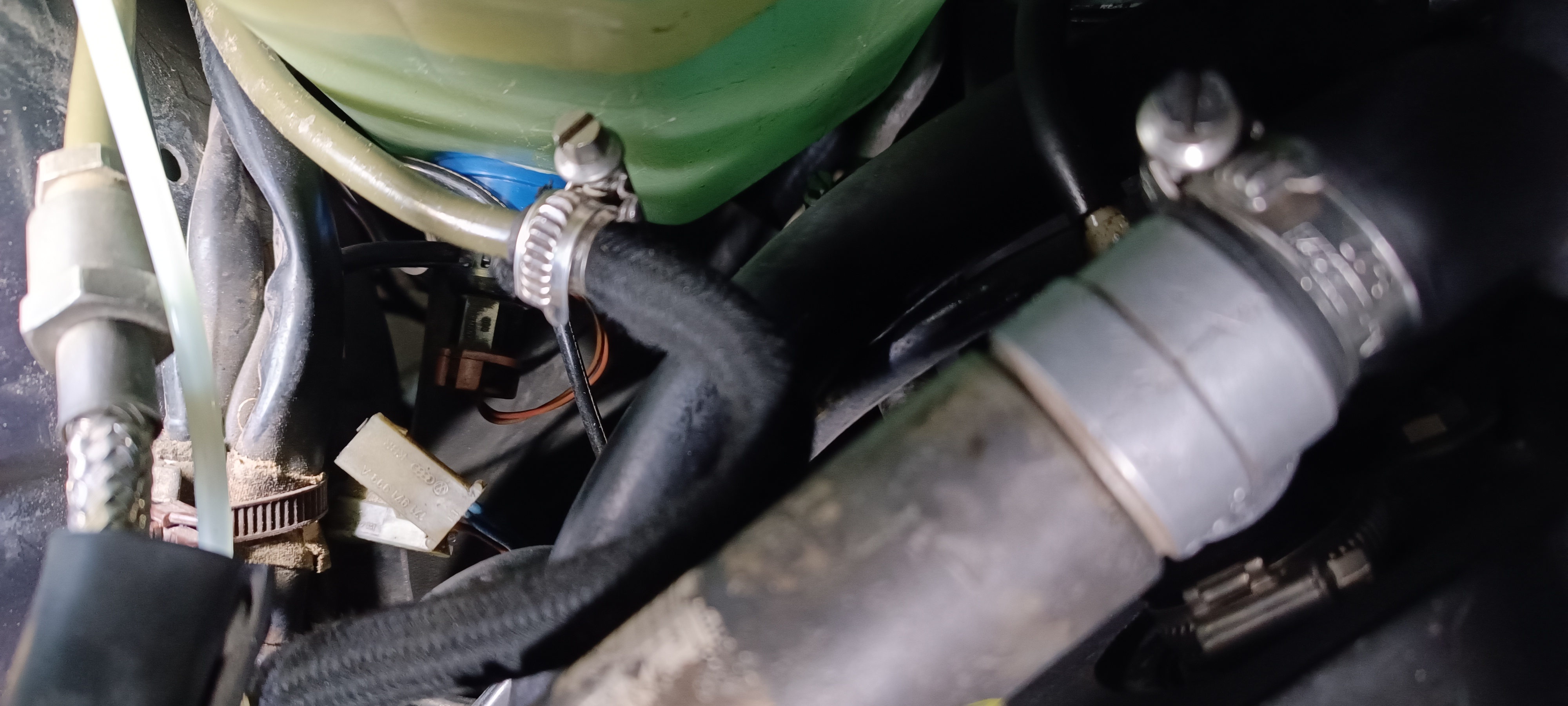

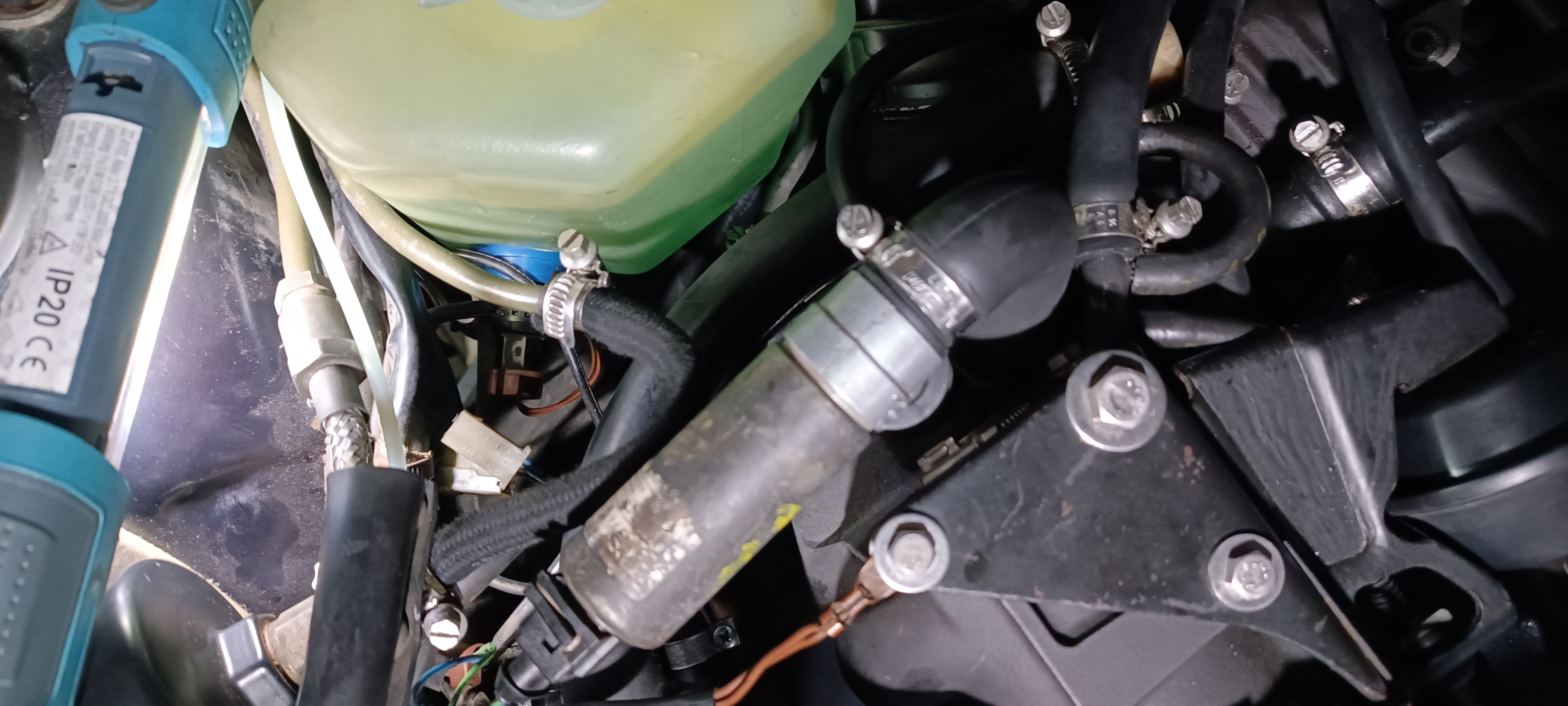

Servus zusammen,
sorry, aber ich brauche mal wieder eure Hilfe. Ich bin ja gerade dabei, mal alles durchzuschauen und ja was soll ich sagen, ich habe einen Stecker gefunden, der abgezogen ist und auch war. Habe versucht den Stecker in den Unterlagen zu finden, bin aber gescheitert :roll: .
Vielleicht kann mir einer von euch verraten was es mit dem Stecker auf sich hat und warum es Sinn machen könnte, ihn abzustecken.
Danke für eure Hilfe
Grüße aus dem Steigerwald
Jürgen

Wenn du den 2 poligen weißen Stecker meinst, dann ist das der für die Duty Cycle Einstellung. Sprich das Luft-Benzingemisch.
Brauchst nen Messgerät mit dem du Duty Cycle Messen kannst.

danke, der sollte dann aber gesteckt sein und nicht lose rumhängen :shock: .

Ne ne de hängt lose rum das passt schon, ist wie eine Art Diagnose Stecker :D

wie Dani schon schrieb ist der Stecker nicht "gesteckt"!!! Du benötigst ihn um das Tastverhältnis(Duty Cycle) mit einem entsprechenden Motomultimeter einzustellen. Ansonsten gilt bei dem Stecker"sauber und Korrosionsfrei" halten.

und wenn du mit "Duty cycle" und modernem Messgerät nichts am Hut hast, tuts auch der alte Schließwinkelmesser :D

JMS Bavaria hat geschrieben: 21.11.2024, 15:07 ... ich habe einen Stecker gefunden, der abgezogen ist und auch war. Habe versucht den Stecker in den Unterlagen zu finden, bin aber gescheitert :roll: .
Wenn Du das nächste Mal das gefragte Objekt auf dem Bild einkreist oder mit dem Finger drauf deutest, finden ihn auch die anderen schneller und können Dir besser eine Antwort geben. Ich habe auf dem Bild gesucht und nur mit Danis Hinweis auf dem zweiten Blick den Stecker gesehen. Bis dahin ging er im Bild unter... Hilfreich ist auch immer die Polpaar-Zahl und die Kabelfarben dazu zu schreiben.

Alles klar wird beim nächsten mal gemacht :wink:
