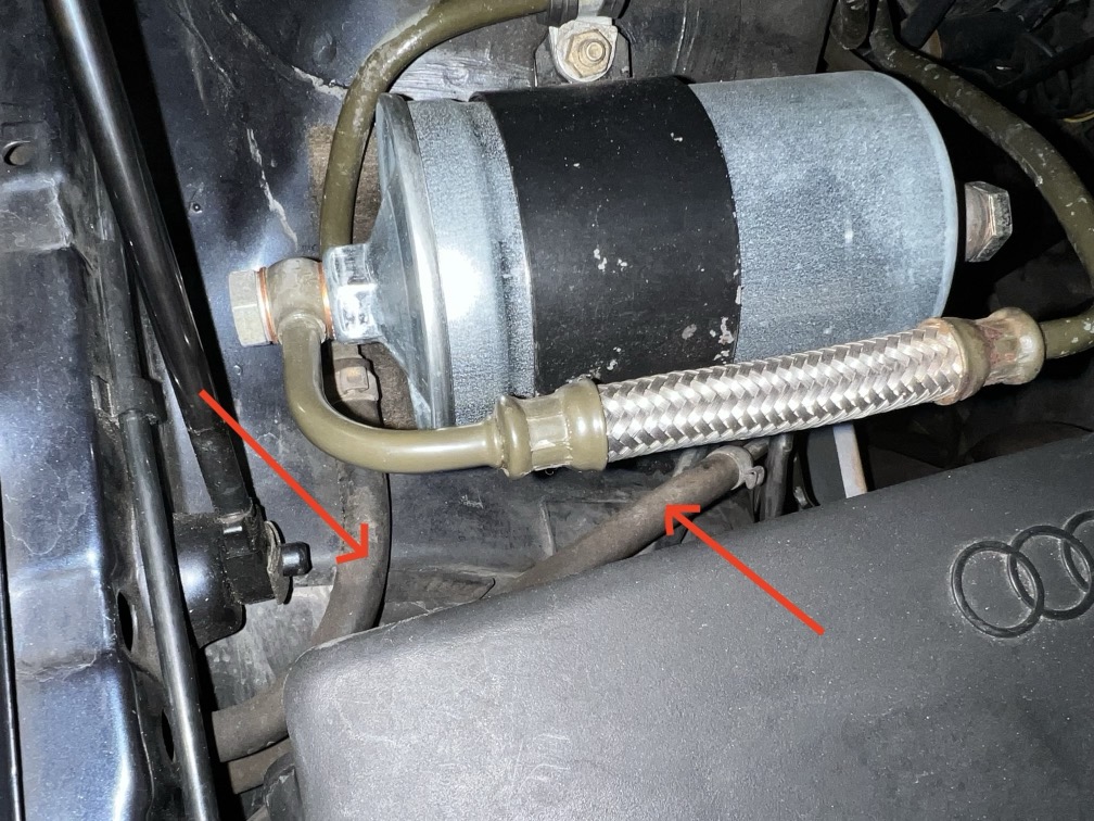

Hallo Gemeinde,
Kurze Frage: was ist dieser Schlauch beim Benzinfilter in mein 20 Ventiler? Sie ist mega ausgetrocknet. Es verbindet zwei "hard lines" mit einander. Es kommt von Oben (im Foto), verschwindet links im Koftflügel und kommt dann zurück, am LuFi-Kaster vorbei, geht unter das Filter durch, Richtung der "hard-line" nach Hinten im Motorraum.
Ist das eine Benzin-Rückleitung oder so? Kann es in AKTE nicht finden.
Was ist dieser Schlauch

Re: Was ist dieser Schlauch
Tankentlüftung
. Und damit die Verbindung vom Kraftstofftank zum Aktivkohlebehälter im rechten Radhaus.
Ok danke. Ik versuch mich das Bildlich bzw. Schematisch vorzustellen. Sprich, wie die Leitungen etc. laufen. In AKTE wird beim MJ1990 mit 3B Motor, vorallem den MC Komponenten dargestellt und fehlen mir die 3B spezifische Schläuche im Motorraum und Radhaus.
ab MC2 sind 3B und MC gleich was die Aktivkohlebehälter angeht. Lediglich die Magnetventile unterscheiden sich.
Tank->Leitung ins Radhaus->Behäter->Leitung->Magnetventil->Leitung->Ansaugbrücke
