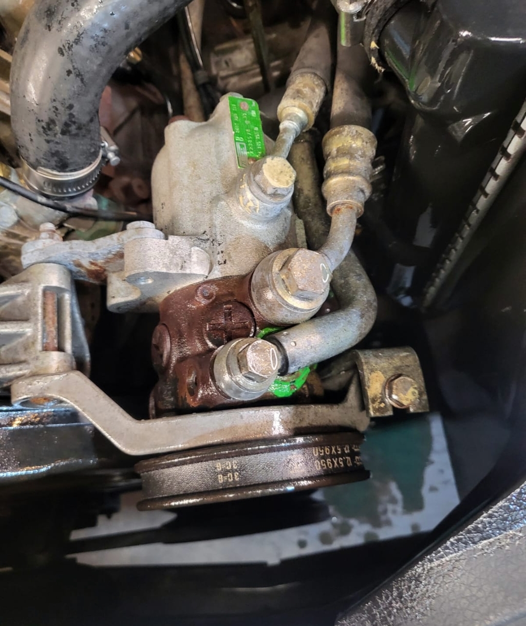

Re: Servopumpe undicht nach Austausch Lenkgetriebe
Vielen vielen Dank für eure Antworten! Ich hab das mal weitergeleitet. Ich kann nicht genau sagen, welche Dichtung. Er hat mir zwar ein Foto geschickt, aber da sieht man es nicht wirklich drauf. Ich frag ihn mal.
Aber warum tritt das nach dem Tausch den Lenkgetriebes auf. Vorher war da alles i. O....

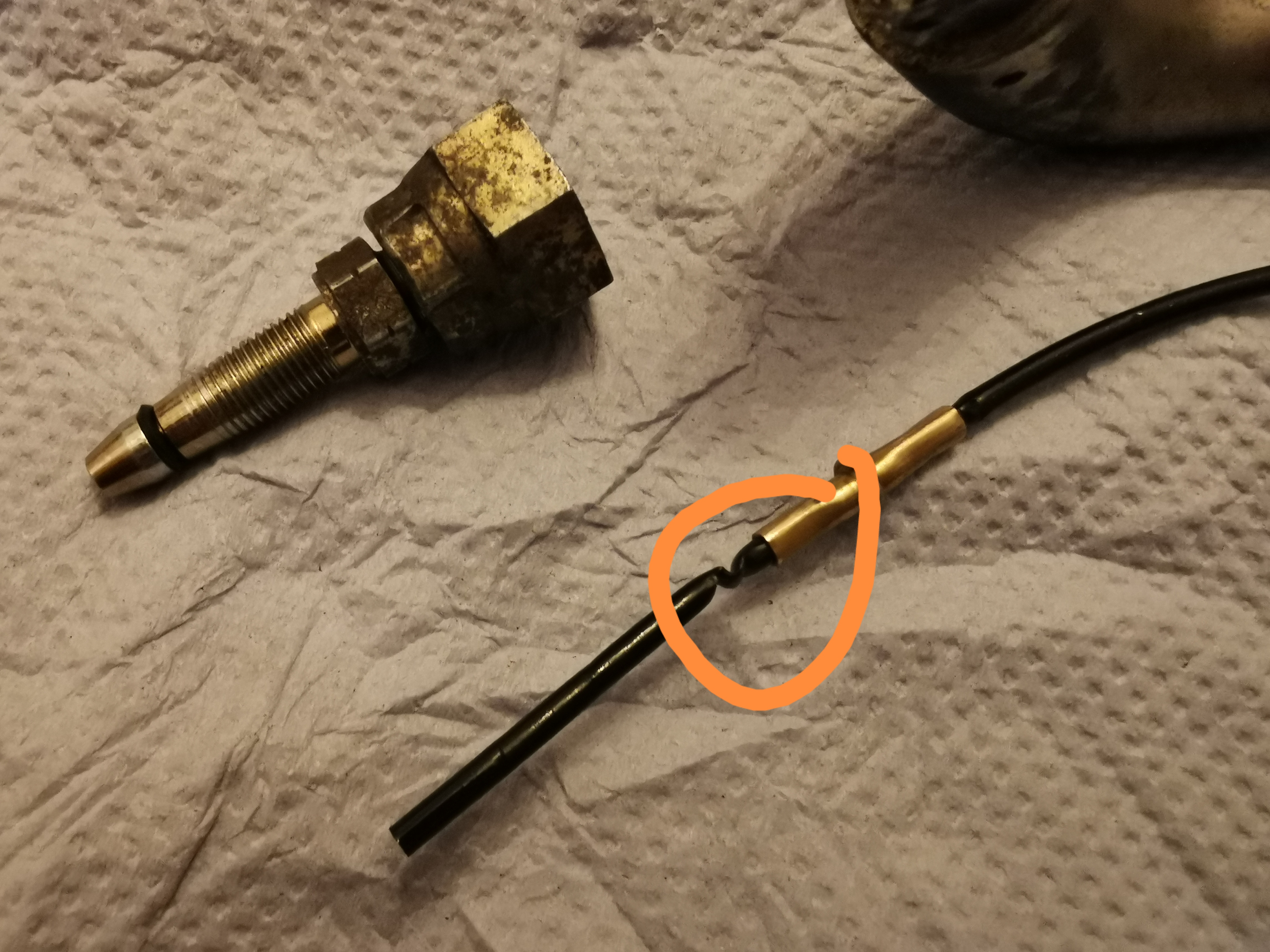

Die grüne "Pampe" gehört da nicht hin!
Das ist ein Deckel eines Kolbens vom Bremskreis. oben auf der Hohlschraube ist auch Hydraulikflüssigkeit.
Hier würde ich auf:

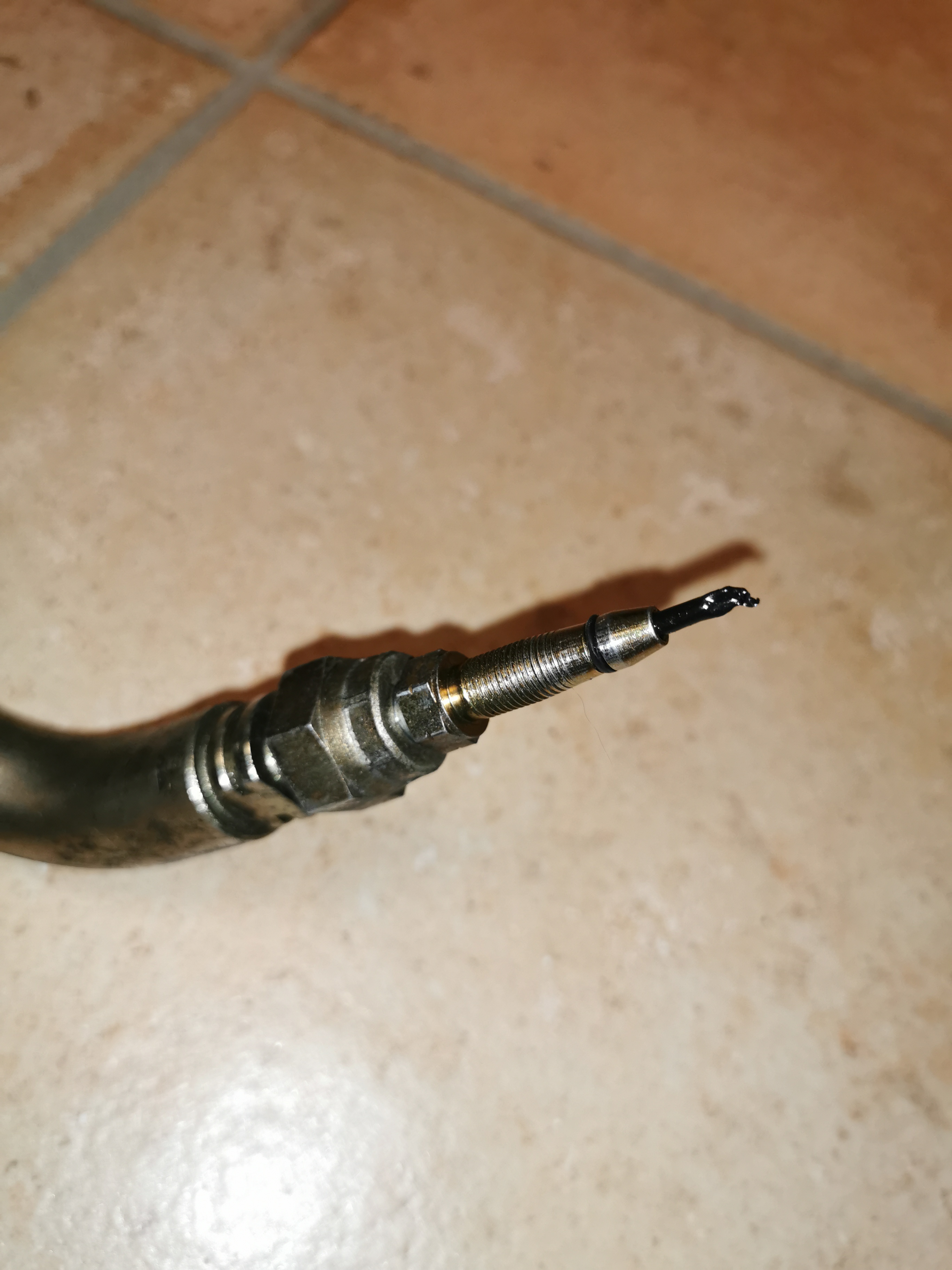

- die kleine Kapillare im Hydraulikschlauch zum Druckspeicher hat sich gelöst und ist nach unten in die Bohrung der Hohlschraube gewandert, oder
- das Sieb der Hohlschraube am Druckspeicher hat sich mit abgelösten Teilen aus der Hydraulikleitung zugesetzt ...
In beiden Fällen die Hohlschraube am Druckspeicher überprüfen und ggf. reinigen bzw. Kapillare wieder richtig einsetzen...
Hier würde ich auf:

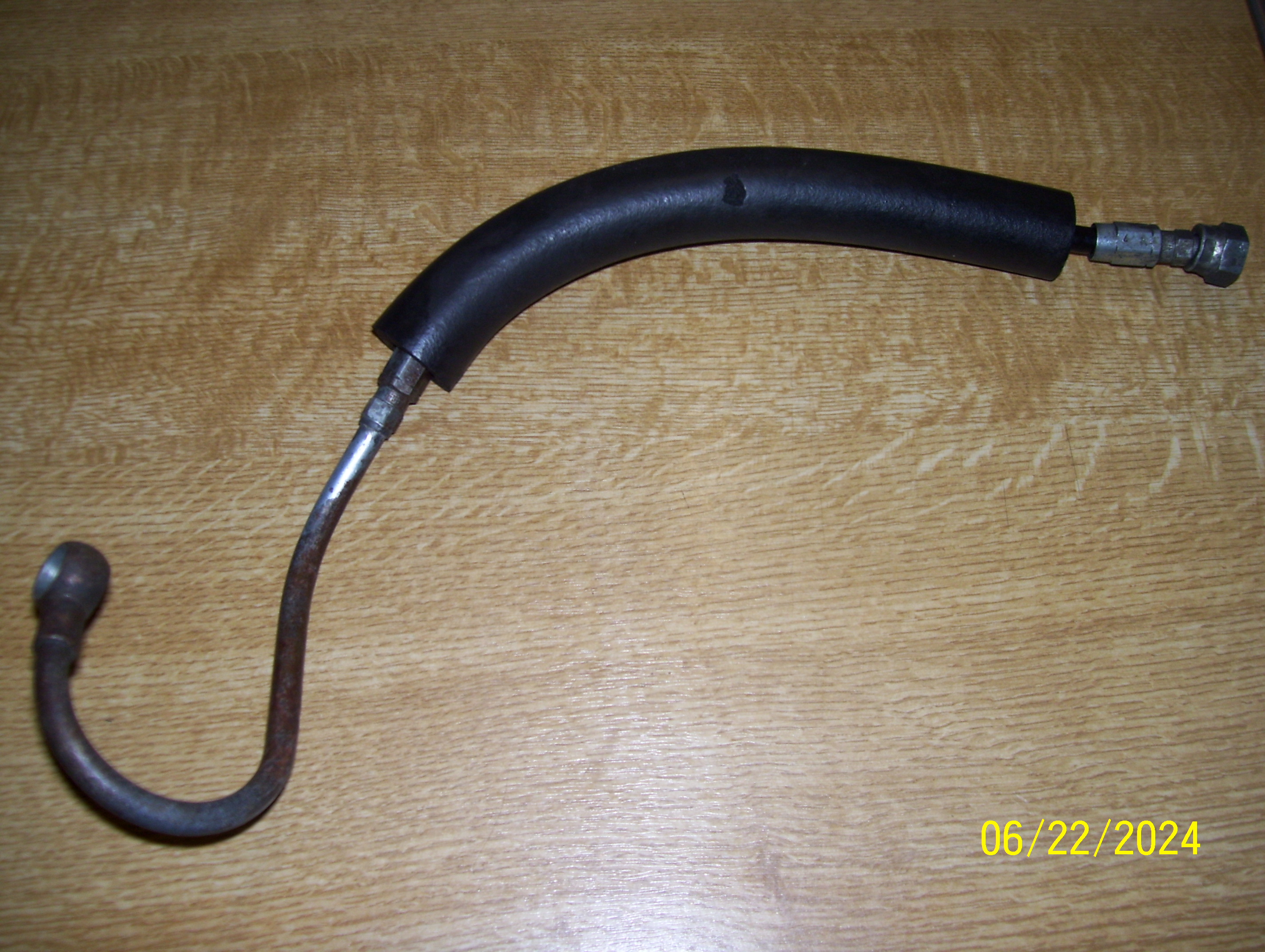

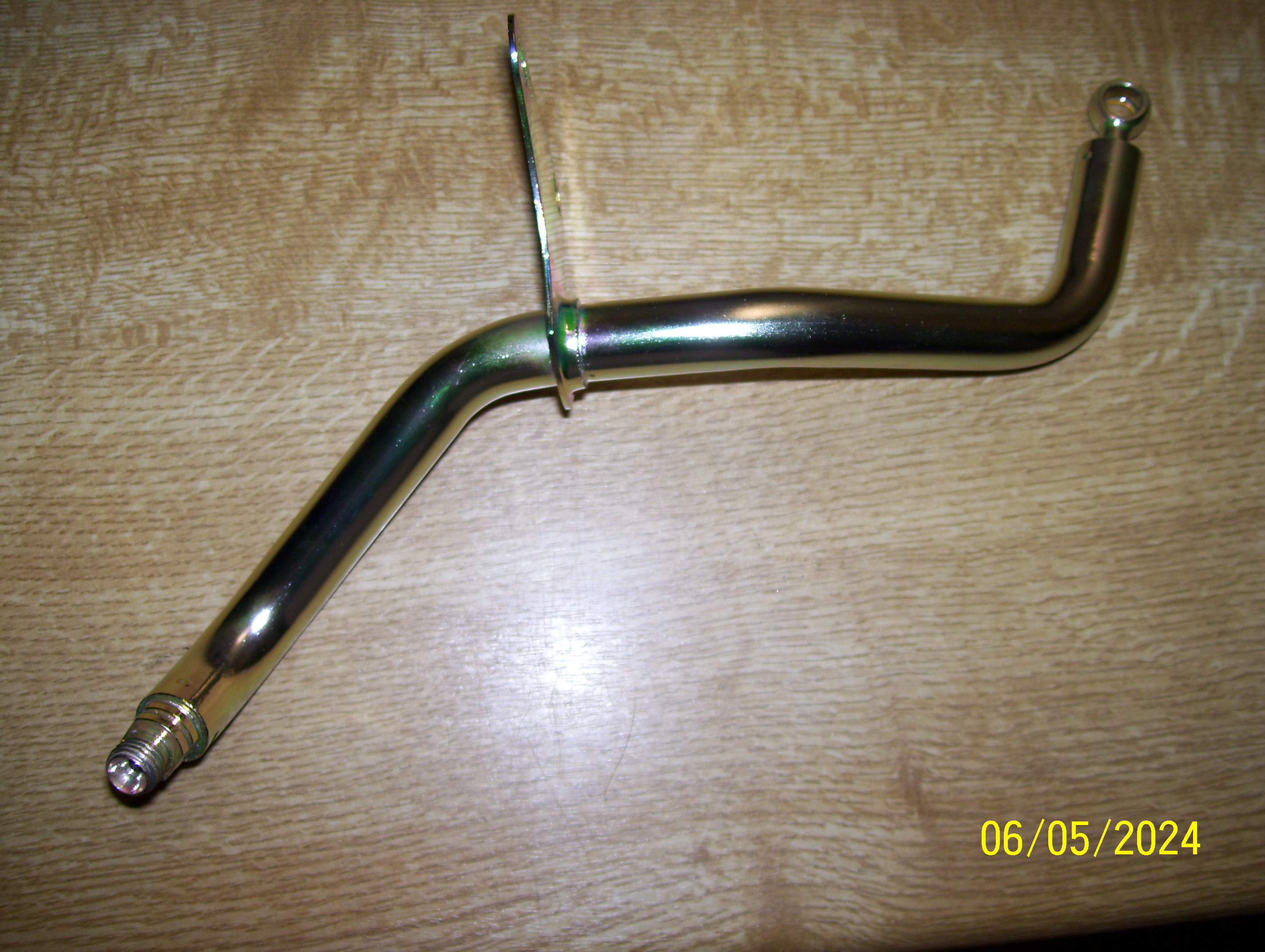

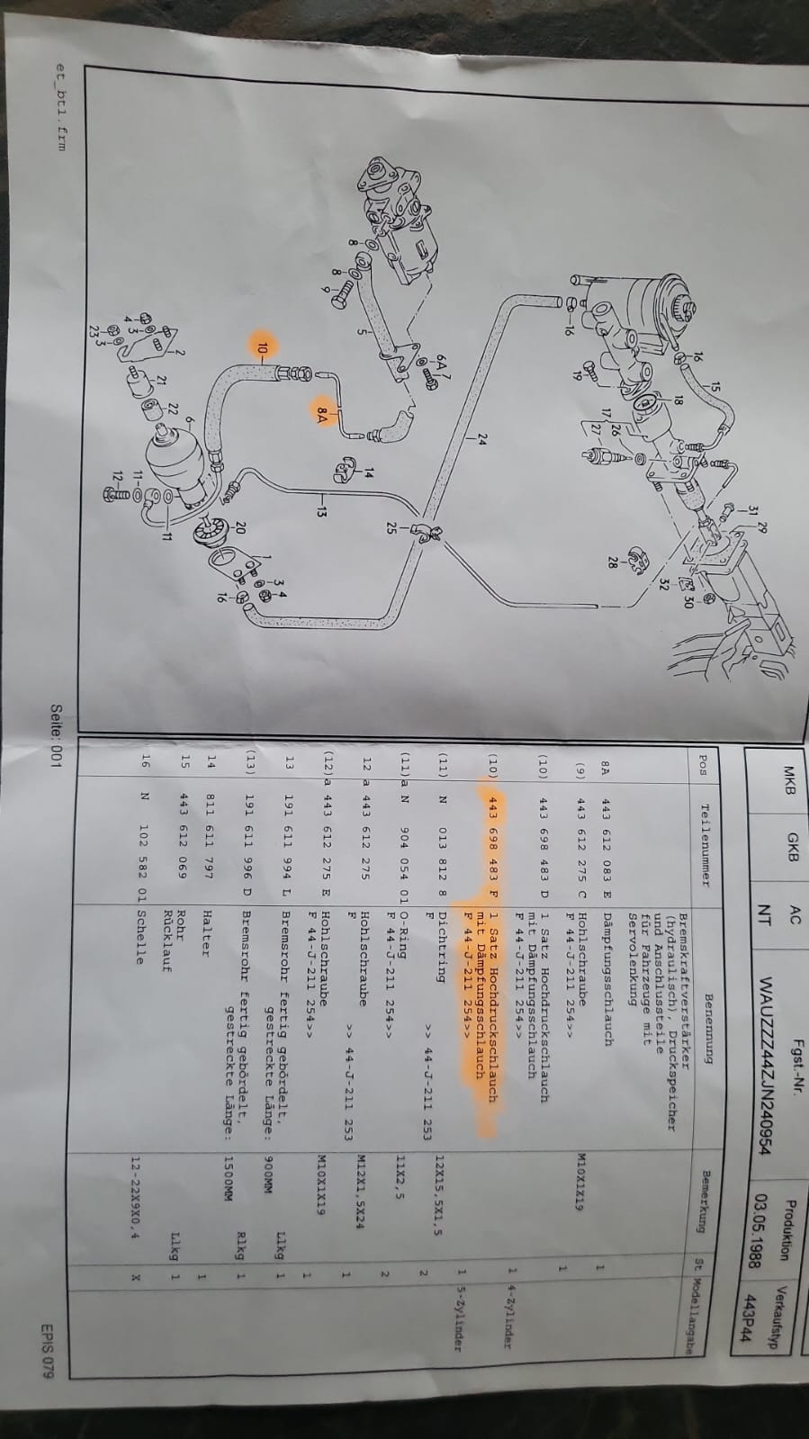

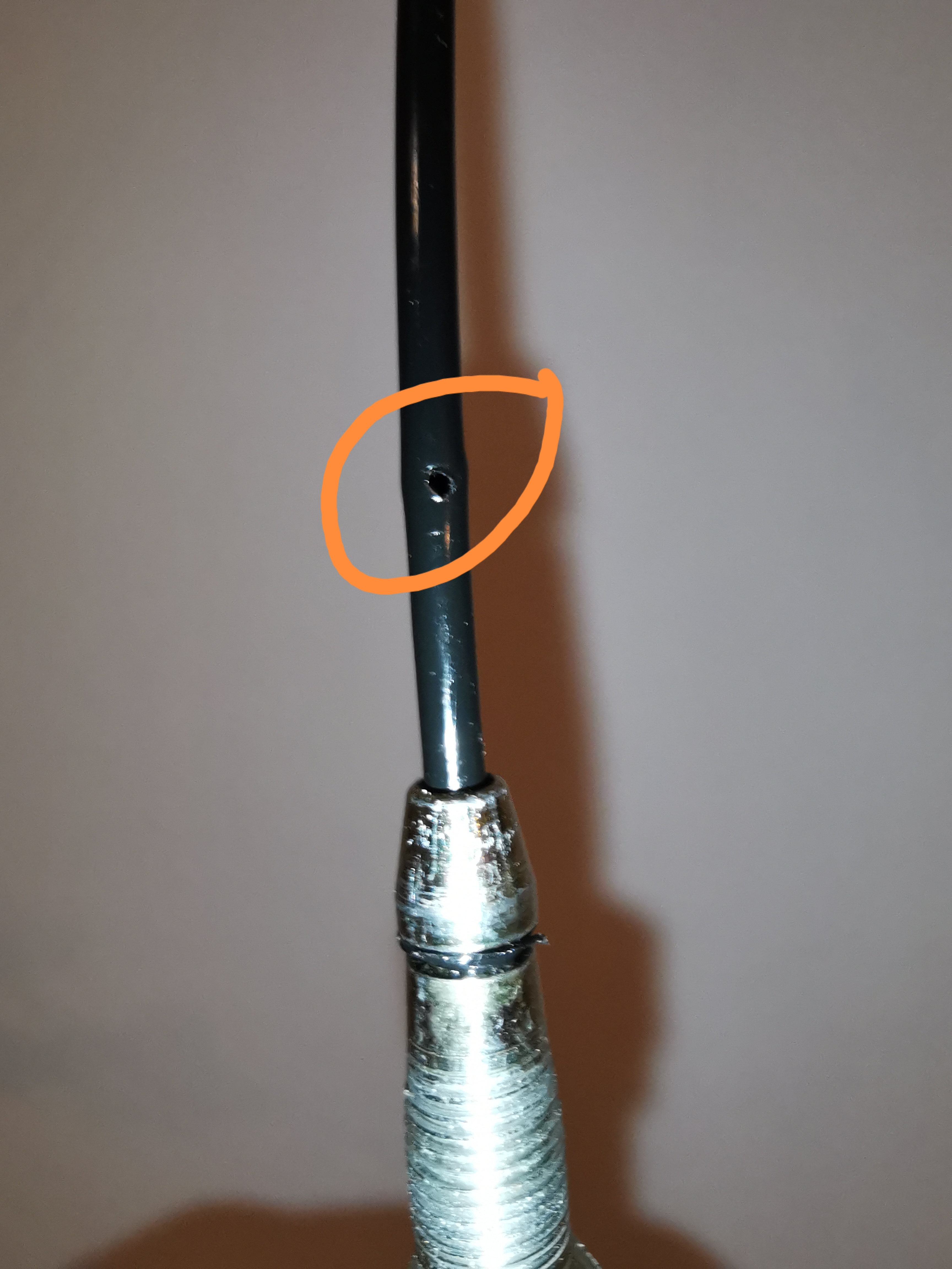

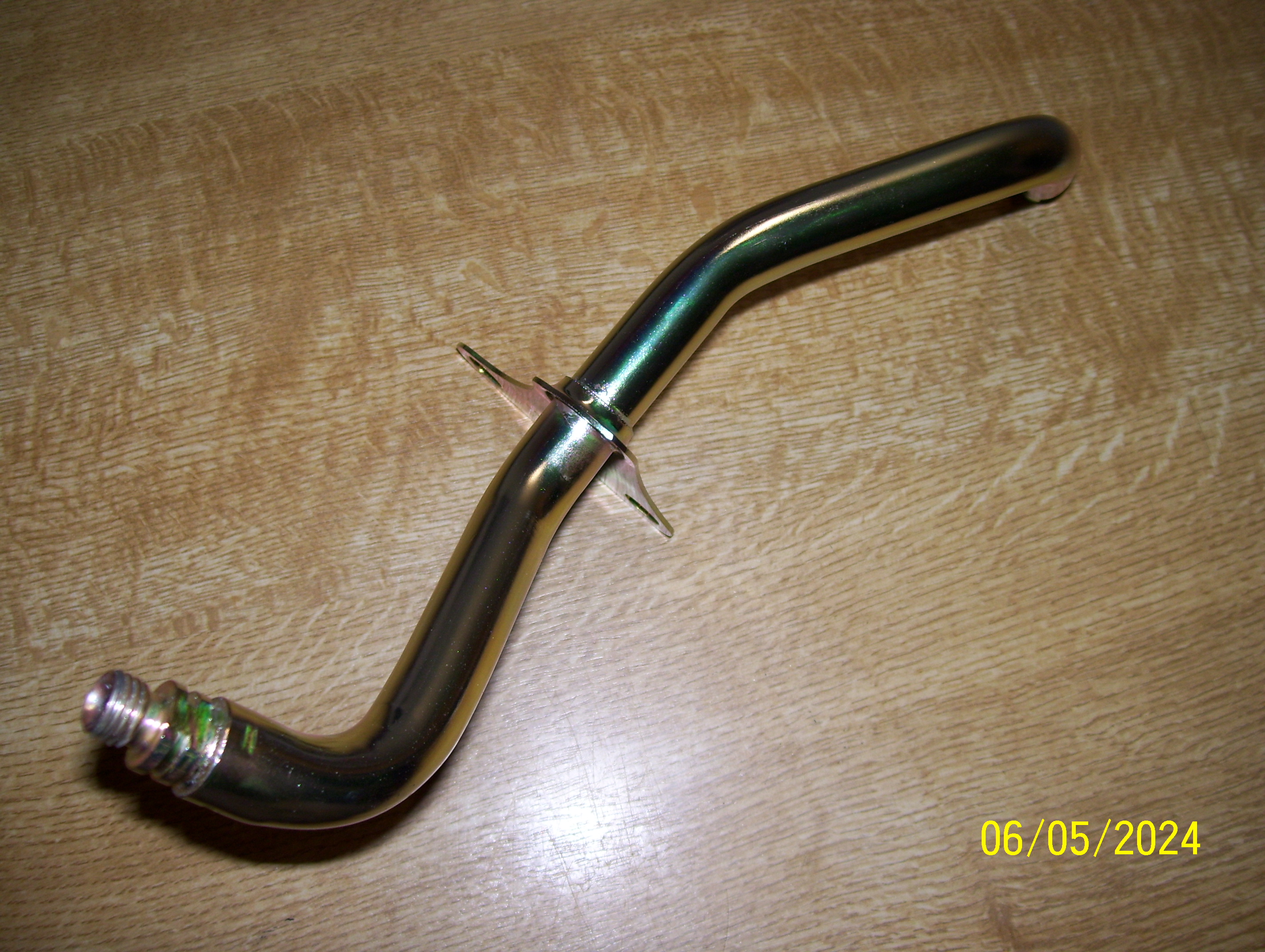

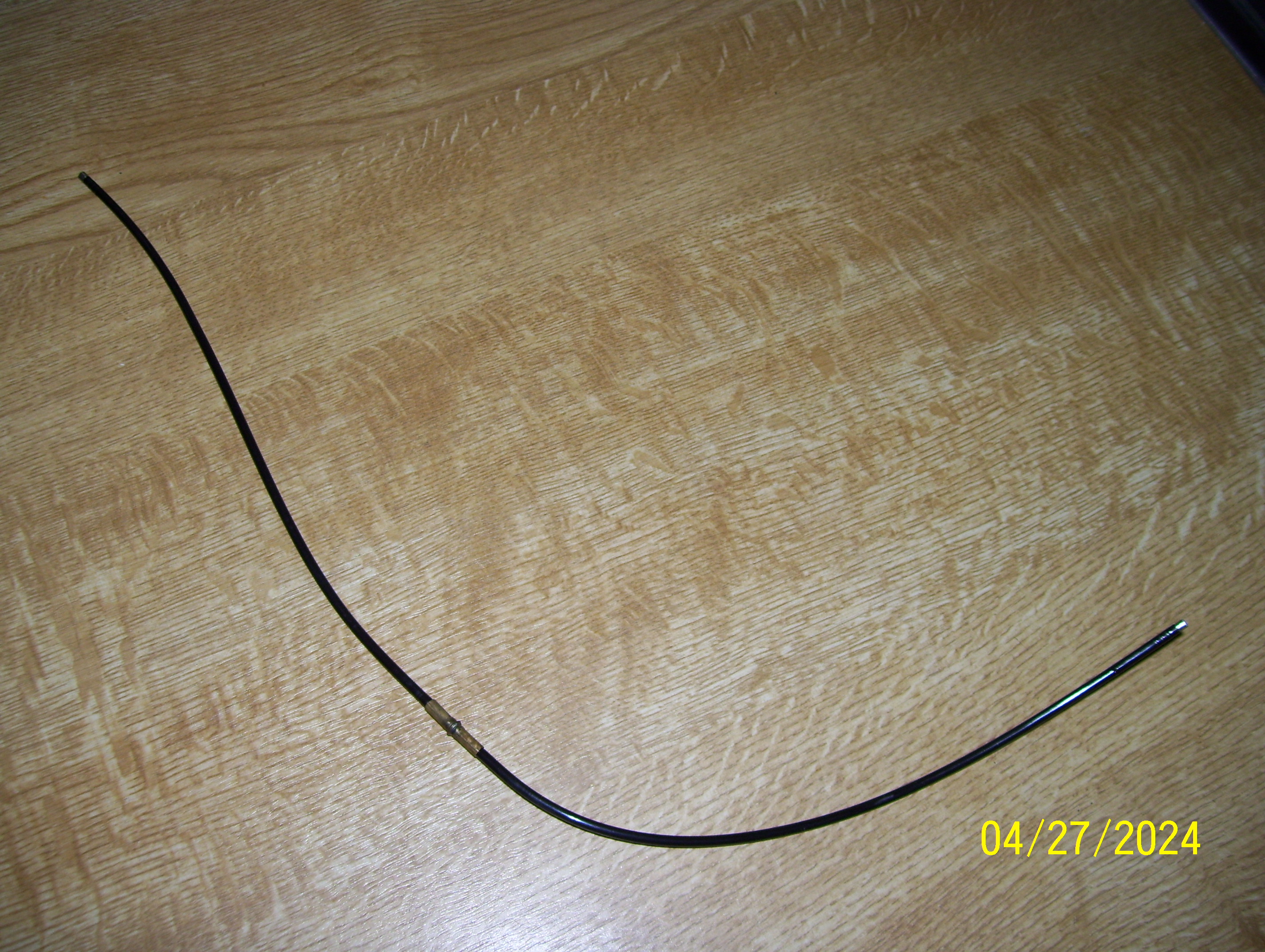

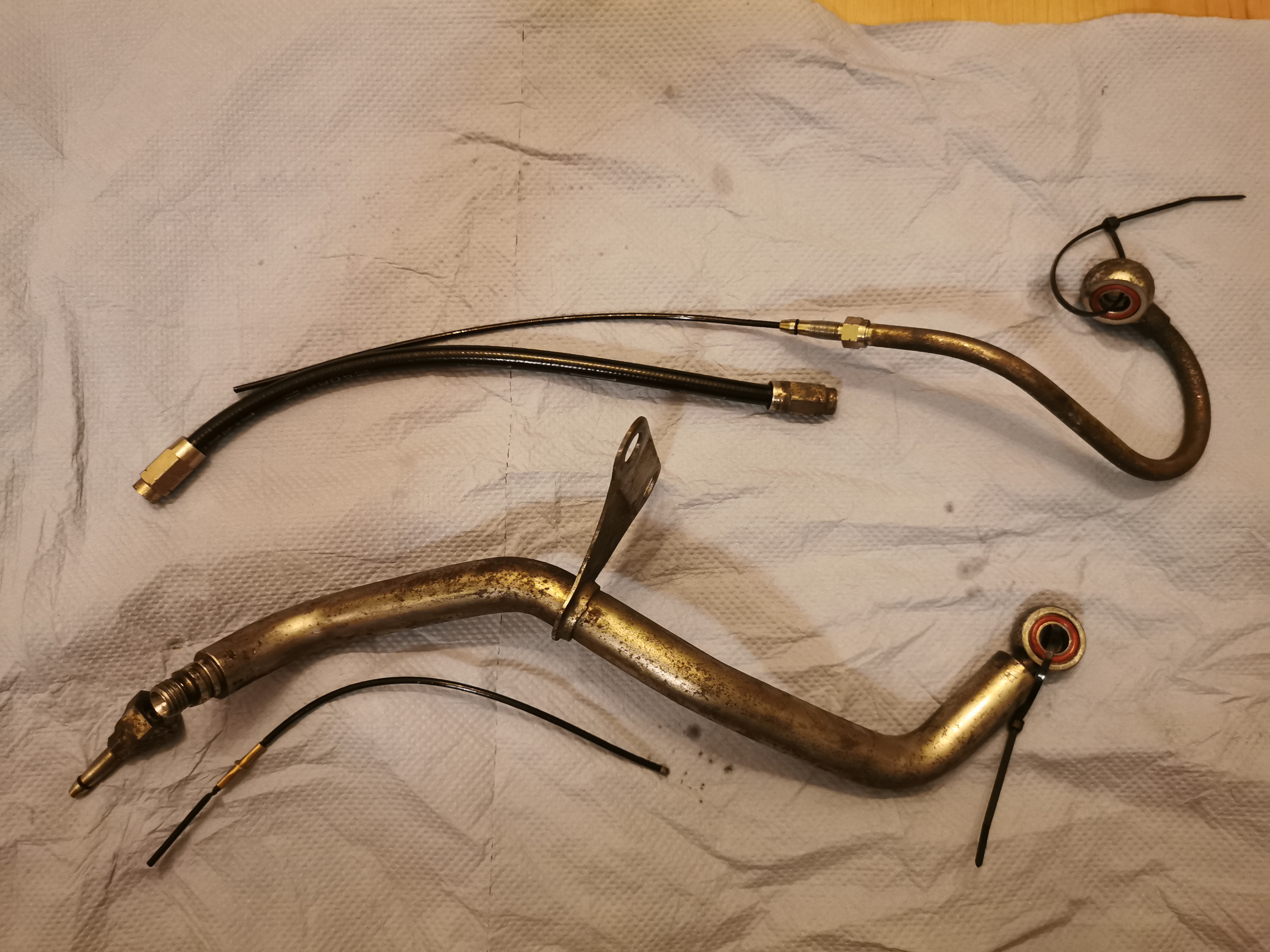

Für den Ersteller mal ein paar Bilder
Stefan hat recht
Sechs Kolben für die Lenkung, zwei für die Bremse
Hydraulik ist halt anders als Klima prima
- 100_1302.JPG (1.54 MiB) 33346 mal betrachtet
- 100_1340.JPG (1.57 MiB) 33346 mal betrachtet
- 100_1308.JPG (1.58 MiB) 33346 mal betrachtet
- 100_1307.JPG (1.55 MiB) 33346 mal betrachtet
Hallo Björn,
das komplette Abdichten der Servopumpe ist nach einigen Jahren kein Luxus - die Dichtungen werden „hart“ und die Pumpe dann undicht.
Nach so einer Aktion macht es dann doppelt Sinn - trotzdem bleibe ich dabei, dass die Ursache außerhalb der Pumpe liegt - Verstopfung in der Leitung zum Bremsdruckspeicher! Erst muss die Verstopfung weg, dann die Pumpe komplett neu abdichten lassen.
- Beiträge: 2358

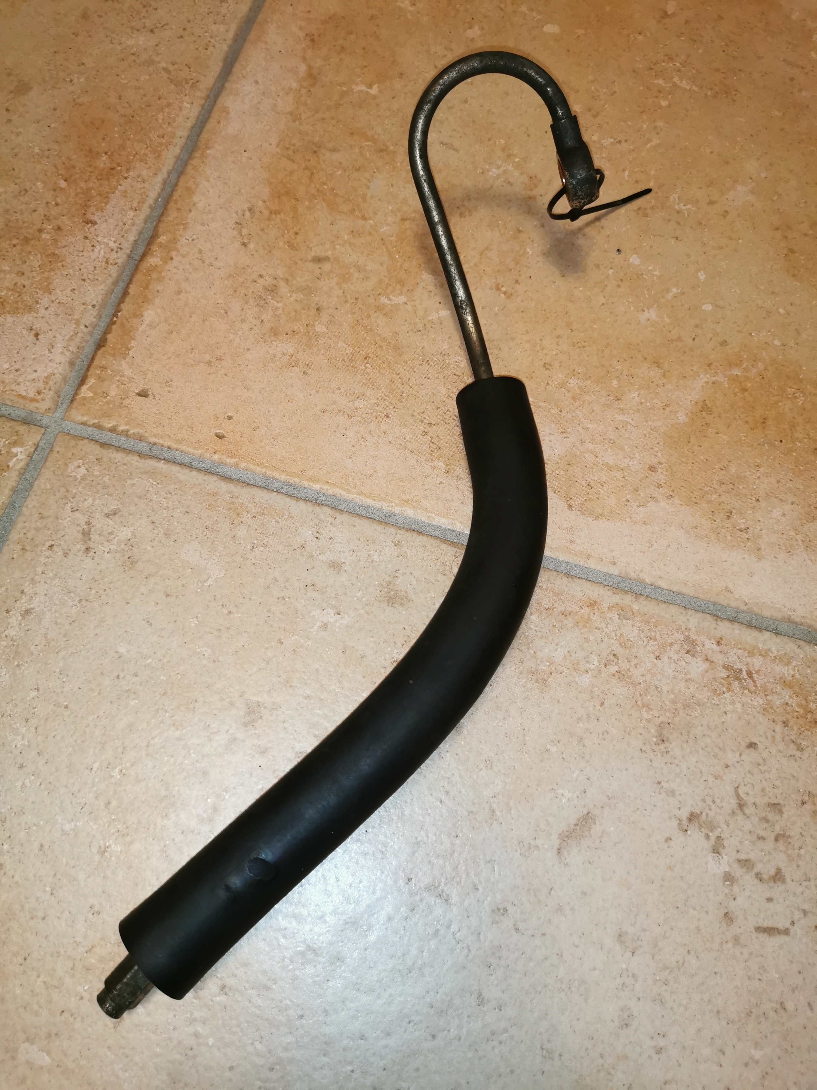

Stefab hat recht, erst die Leitung von der Pumpe zum Druckspeicher zerlegen, siehe Bilder
Dann die Pumpe.
Neues Öl ist kein Luxus
Dann die Pumpe.

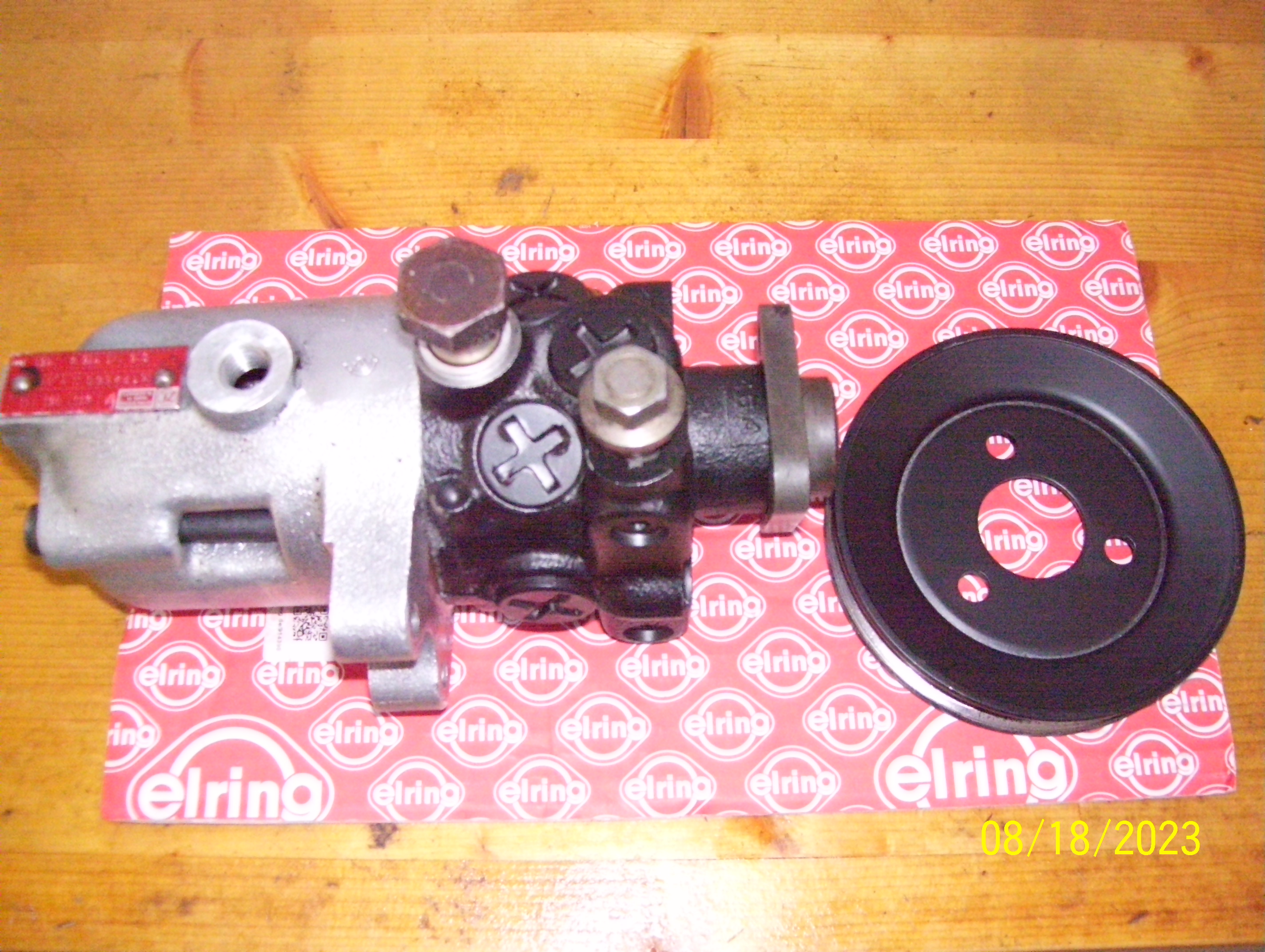

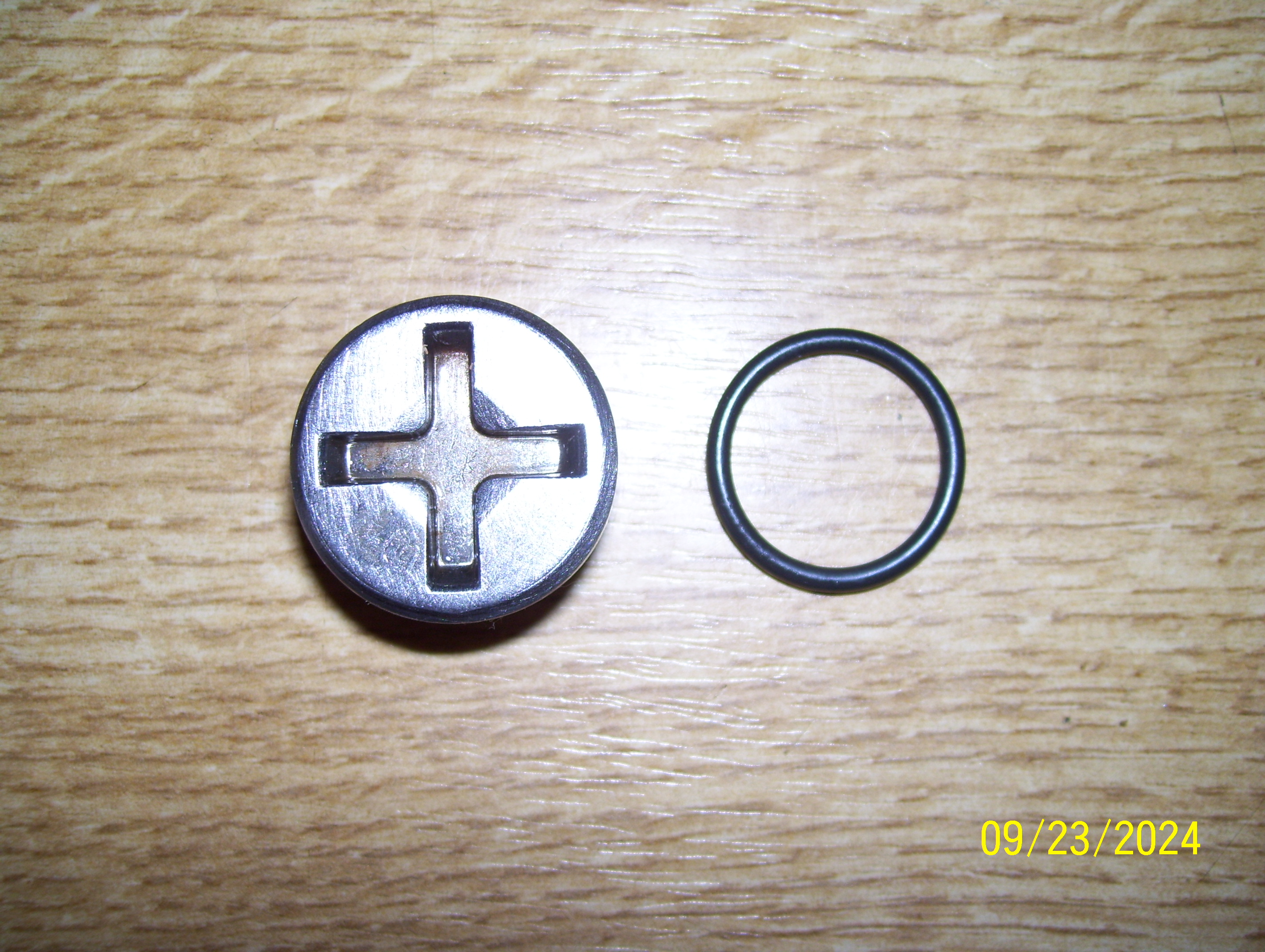

Allerdings wenn der große Stopfen verbraucht ist und die Pumpe hat 10 davon hift nur noch Ersetzen.
Ich verwende nur Audi Original Servo-Öl und ist im Test jetzt schon 2 Jahre Dicht
Mit dem von mir zusammen gestellten Dichtsatz aus dem Fachhandel.
Von den billigen Satz von bay. de halte ich nix, sorry

So, melde mich nochmal. Laut meinem Schrauber ist eine Leitung dicht (zum "Bremskalraftverstärker?) . Siehe Foto. Do kommt nix durch, unten wäre trocken gewesen. Durchpusten geht nicht. Das ist wohl Schlauch in Schlauch. Kann das der Fehler sein? Wenn da vorher schon nichts durch kam, wäre dann Bremswirkung usw. noch i. O. gewesen? Ist mir grad noch rätselhafter als vorher schon...
An den Schlauch kommt man scheinbar so gut wie nicht mehr dran. Der Schlauch ist scheinbar jetzt eh Schrott. Er hatte versucht den inneren Schlauch heraus zu ziehen. Er meinte, das hätte gehen müssen. Dabei ist er abgerissen.
Oder ist mein Schrauber auf dem Holzweg?
Björn
Björn
Hallo Björn,
man muss diesen Schlauch nicht neu kaufen (sofern er überhaupt mal noch irgendwo angeboten wird.
1. Schlauch komplett ausbauen (oben an der Pumpe und unten am Druckspeicher)
2. Metall-Anschlussstück oben abschrauben
3. Metall-Anschlussstück unten abschrauben
4. Kapillare aus dem mittleren Schlauchstück herausziehen.
Die Kapillare ist je nach Modelljahr leicht unterschiedlich ausgeführt, besteht im Wesentlichen aber aus einer Messingbuchse in der Mitte und zwei kleinen Kunststoffröhrchen mit seitlichen Löchern und Verschlusskappen an den Enden. (siehe Foto von Joe 10V)
Wenn durch den Schlauch nichts mehr durchgeht, dann ist dieser Teil "verstopft". Man kann das Teil zerlegen und mit Druckluft reinigen.
Vermutlich ist beim Einbau des neuen Lenkgetriebes nicht ganz sauber gearbeitet worden und dadurch Schmutz in den hydraulikkreislauf gelangt oder man hat die alte Hydraulikflüssigkeit wiederverwendet und dadurch ist Schmutz ins System gelangt. (Vorher war die Pumpe ja dicht!)
5 .Kapillare reinigen,
6. Durchgang prüfen,
7. Druckschlauch komplett zusammenbauen,
8. Druckschlauch wieder einbauen.
9. Zentralhydraulikpumpe abdichten,
10. dann komplett neue Flüssigkeit verwenden und
11. System komplett entlüften.
Sorry dein Schrauber hat kein Dussel
Für was hab ich dir die Bilder gemacht
Damit genau das nicht passiert.
Und ich hab noch einen neuen kompletten Druckschlauch, Audi Original

- Beiträge: 2358
Hallo zusammen
Der innere schwarze Schlauch ist Betriebswichtig, Danke Daniel
Mein neuer Satz wird in Gold aufgewogen
Der kleine Schwarze Schlauch auf dem Bild ist Gebraucht und ist nicht billig, da Eoe
Der Druckschlauch auf dem Bild ist neu Verzinkt
So erhalte ich 44er Teile ohne zu
Man kann den kleinen schwarzen Schlauch kürzen was schon gemacht wurde.
Einfach die reste aus der Messingbüchse entfernen und das andere Teil wieder fest einfügen.
Einfach die reste mit der Hand und einen passenden Bohrer rauspobbeln
Keine Bohrmaschiene............
Bei Fragen, weiter fragen

So, ich meld mich nochmal. Habe "das Problem" mal eben bei meinem Schrauber abgeholt, siehe Fotos.
In der Messingbüchse steckt noch ein Stück von dem abgerissenen Schlauch. Der Rest sitzt dann demnach noch in dem gedämmten Schlauch. Wenn ich das jetzt richtig verstehe, kann man den Rest aus der Messingbüchse entfernen, das Ganze wieder zusammen tüdeln, und dann würde es theoretisch auch funktionieren?
Allerdings sagt mein Schrauber ja, dass die Leitung dicht ist. Kann man das mit Druckluft tatsächlich überprüfen? Das hat er gemacht, und es kam nichts durch.
Den Rest des dünnen Schlauches bekomme ich da ja nicht raus aus diesem gedämmten Stück. Somit hab ich jetzt ein Problem. Vielleicht steh ich aber auch nur auf dem Schlauch, und jemand muss mich mal runter schubsen
Ich werd noch verrückt mit diesem Krams.
Vielen Dank für jede Hilfe!
Björn
Björn
- IMG_20250110_182736.jpg (2.94 MiB) 32776 mal betrachtet
- IMG_20250110_182722.jpg (1.47 MiB) 32776 mal betrachtet
Hallo Björn,
wenn Du den Moosgummi außenherum etwas zurückziehst, dann erkennst Du, dass auch der untere Metallbogen an den eigentlichen Kunststoffschlauch (unterm Moosgummi) nur angeschraubt ist.
Diesen ebenfalls entfernen. Aber das ist auf den Fotos von Joe und dem Auszug aus dem Teileprogramm, weiter vorne, doch alles deutlich zu sehen. Auch, dass die Kapillare einen Verschlussstopfen, kleine Bohrungen, in der Mitte einen Verbinder hat, sieht man doch ganz deutlich auf den Fotos.
je nach Baujahr war die Kapillare etwas unterschiedlich (länger, kürzer, Verschlussstopfen, Bohrungen...) - man sollte das Teil also nochmal verwenden können.
Kleiner Tipp: Such Dir einen Schrauber der diesen Namen auch verdient. Mehr Hilfe als Du hier schon bekommen hast wirst Du kaum bekommen.
Schraub den unteren Bogen ab und zieh die Kapillare raus. Dann stellst Du hier Fotos ein und wir schauen weiter.
Übrigens sieht man auf Foto 1, dass da nichts mehr durchgeht - die Kapillare ist ja "abgedreht" worden und "dicht" - das gehört da so nicht hin.

Dein Schrauber hat nicht die große Überwurfmutter gelöst.
Schau mal mein Bild genau an, vom oberen Stahlrohr
Ich kann das......
Ich kann das......
So, der Krams ist auseinander. Was mache ich jetzt am sinnvollsten aus dem Zeug? Das eine Stück vom inneren Schlauch ist einmal kräftig gequetscht (nicht beim Ausbau passiert), keine Ahnung wie das zustande kommt... Vielleicht war das der Übeltäter vom Ganzen?!? Das andere Stück hat ein kleines Loch und ist an der Stelle auch etwas instabil. Siehe Fotos.
Wenn das Ganze tatsächlich auch ohne den inneren Schlauch funktioniert, wäre das ja vielleicht die einfachste Lösung. War eben noch bei einem Landmaschinen Händler, die machen ja auch so einiges mit Hydraulik. Aber diese Kappilare hatte er so nicht liegen. Er wunderte sich etwas über die Konstruktion
- IMG_20250113_184352.jpg (2.38 MiB) 32695 mal betrachtet
- IMG_20250113_182928.jpg (3.26 MiB) 32695 mal betrachtet
- IMG_20250113_182840.jpg (2.48 MiB) 32695 mal betrachtet
Hallo Björn,
Du tust mir echt leid. Mit Deinem Schrauber hast Du komplett ins Klo gegriffen.
Nicht nur, dass er das Problem nicht behoben hat, er hat auch noch kaum zu beschaffende Teile zerstört!
Wäre dieser Schlauch vor dem Reparaturversuch der Lenkung schon so gewesen, hättest Du innerhalb weniger Meter Dein komplettes Servoöl auf die Straße verteilt.
Ich würde ihn an der Stelle in die Haftung nehmen. Das ist absolut dilettantisch und Lebensgefährlich was der da angestellt hat.
Ich gehe mal davon aus, das die Servolenkung und die Zentralhydraulikpumpe ausgebaut waren und dabei der Schlauch extrem geknickt wurde.
Dadurch wurde die Kapillare zerstört und auch der Druckschlauch.
UND NEIN - man kann das NICHT OHNE die Kapillare betreiben.
Mein Tipp: SUCH DIR EINEN ANDEREN SCHRAUBER
Der soll Dir die Zentralhydraulikpumpe ausbauen und dann schickst Du alles was Du hast (oberes Rohr, unteres Rohr, Kapillare (was davon übrig ist).
Das packst Du schön sauber in Zipper ein (damit nichts ausläuft) und schickst das ganze an @Joe 10v.
Der dichtet Dir die Zentralhydraulikpumpe ab und repariert Dir den beschädigten Schlauch mit Deinen Teilen und denen, die er gerade hier im Forum anbietet.
Dann gibst Du das Deinem neuen Schrauber und der baut das dann ein.
