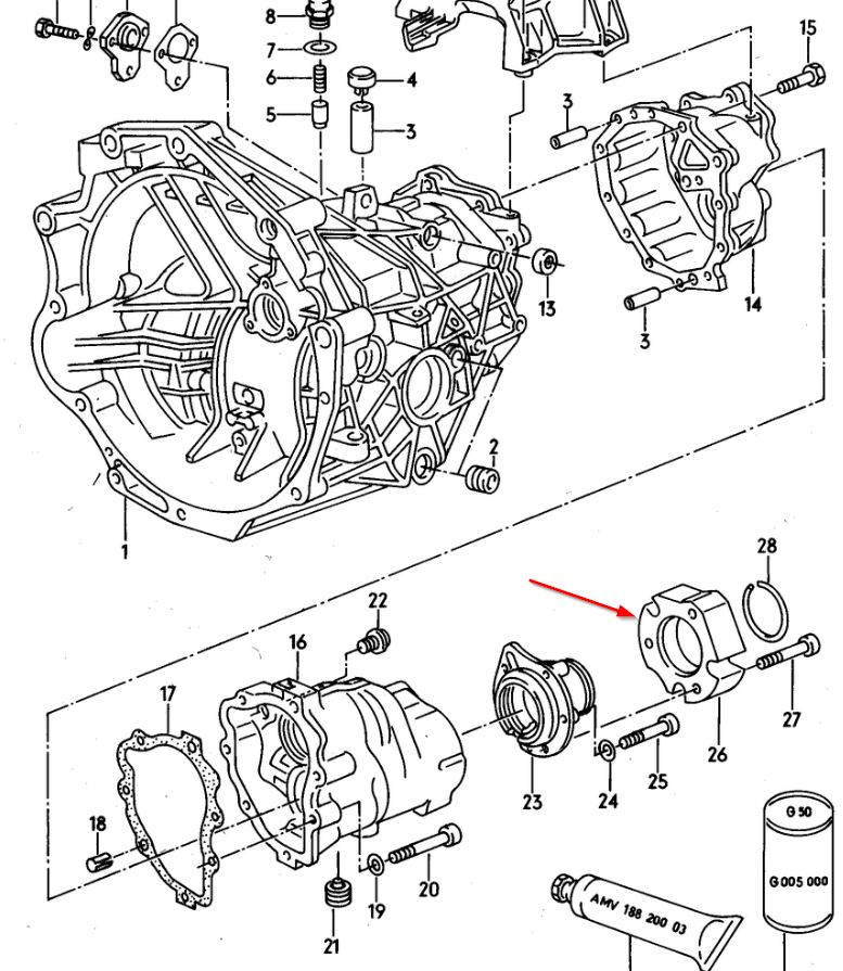

ich vermute mal, Du meinst das fest stehende Hartgummiteil am Getriebeausgang? Nr. 26 in der Zeichnung?
2024-12-17 16_03_07-Audi 100_Avant quattro (1988 - 1991) - Getriebegehaeuse. _ VAG ETKA Online _ Nem.png
2024-12-17 16_03_07-Audi 100_Avant quattro (1988 - 1991) - Getriebegehaeuse. _ VAG ETKA Online _ Nem.png (399.06 KiB) 10770 mal betrachtet
das hätte die Nummer 016 301 307 M, ist im Endeffekt ein Tilgergewicht.

Jens 220V-Abt-Avant hat geschrieben: 17.12.2024, 16:08 ich vermute mal, Du meinst das fest stehende Hartgummiteil am Getriebeausgang? Nr. 26 in der Zeichnung?
Ja ich glaube das ist es. Im Deutsch-Sprachigen AKTE wird es "Tilgergewicht" genannt. In Englischen ein "Balance Weight" und in Franbosisch "Masse antivibratoire".
Für mein MJ1990 20V, welche ein ADY Getriebe hat, ist das Teilenummer: 016301307N. ADZ Getriebe hat das gleiche Teilenummer.

Also mal Klartext:
Eine "Hardyscheibe" gibt es nicht bei den 44ern, das Teil ist ein Tilgergewicht, feststehend!
Gelenk- und Kardanwellen sind starr an die Getriebeflansche verschraubt, da gibt es keine - wie auch immer geartete - Scheibe dazwischen.
Steve, nimm deinen 200er mit deiner Hebebühne mal hoch und dreh dann an der Kardanwelle, dann wirst du sehen, daß das Teil, welches Du als Giubo bezeichnest, fest am Getriebeende stehen bleibt, das hat keinerlei Verbindung zur Welle. Es ist "nur" ein Schwingungsdämpfer, kein Kraft übertragendes Bauteil wie eine Hardyscheibe.

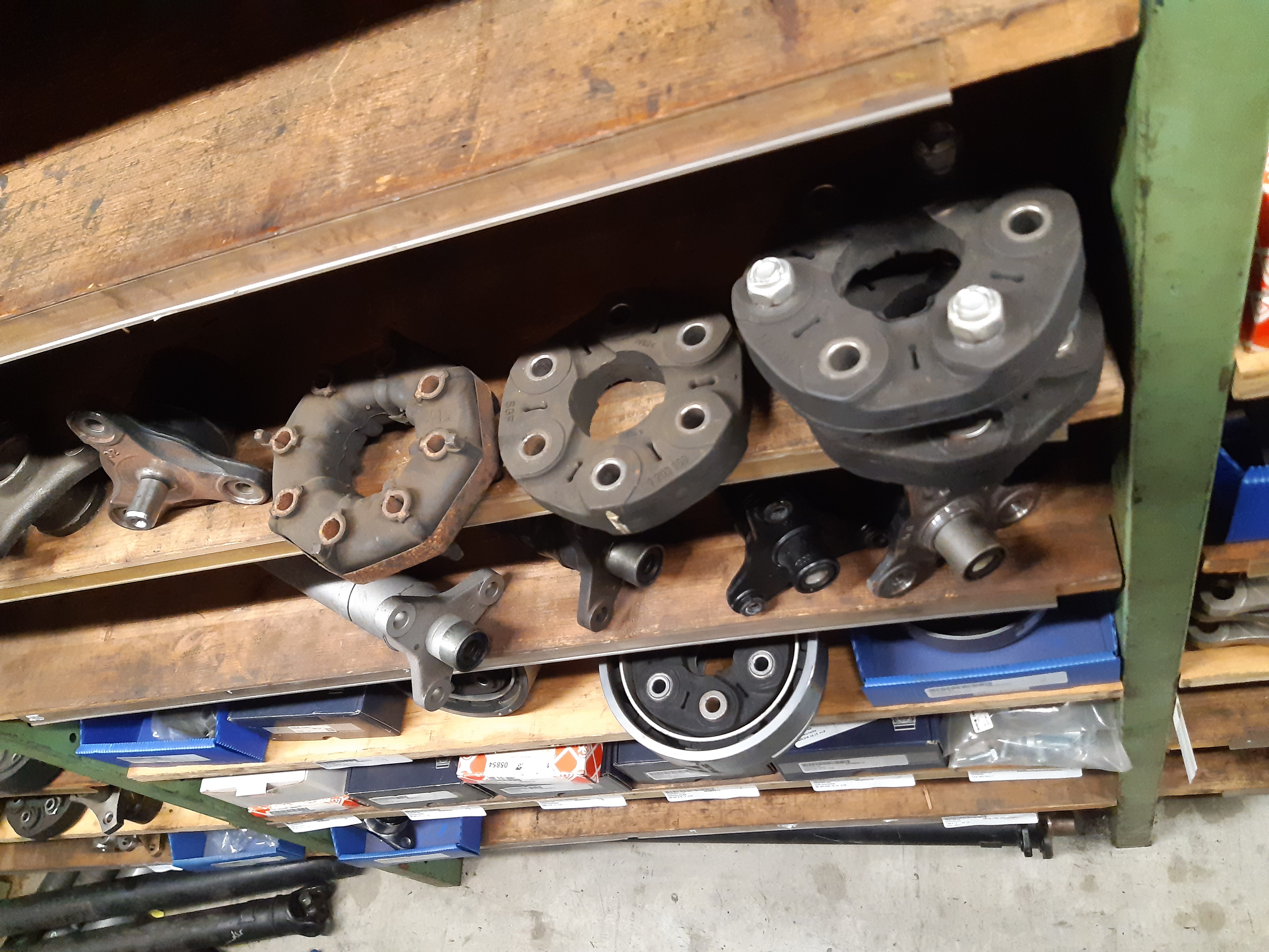

GIUBO sehen z. B. so sus

Hardy-/GIUBO-Scheiben vertragen nur max. 2° Beugungswinkel; in der Längsbauweise wäre es sicher auch bei Audi möglich gewesen, aber man musste sich von BMW u. MERCEDES unterscheiden. Das Kreuzgelenk am Mittellager ist der BMW-Bauweise viele Jahre ähnlich gewesen.

Und "blau" bzw. das Gelenk ist nicht der Nr 26. (roter Pfeil) aus Jens seinen Bild?? Oder doch?

von Jens 220V-Abt-Avant
Steve, du machst mich fertig :D
Das Tigergewicht habe ich dir viel weiter oben im Beitrag bereits gezeigt.
Blau von dir markiert, sind die Gleichlaufgelenke an der Kardanwelle, wie du sie auch von den Antriebswellen kennst.

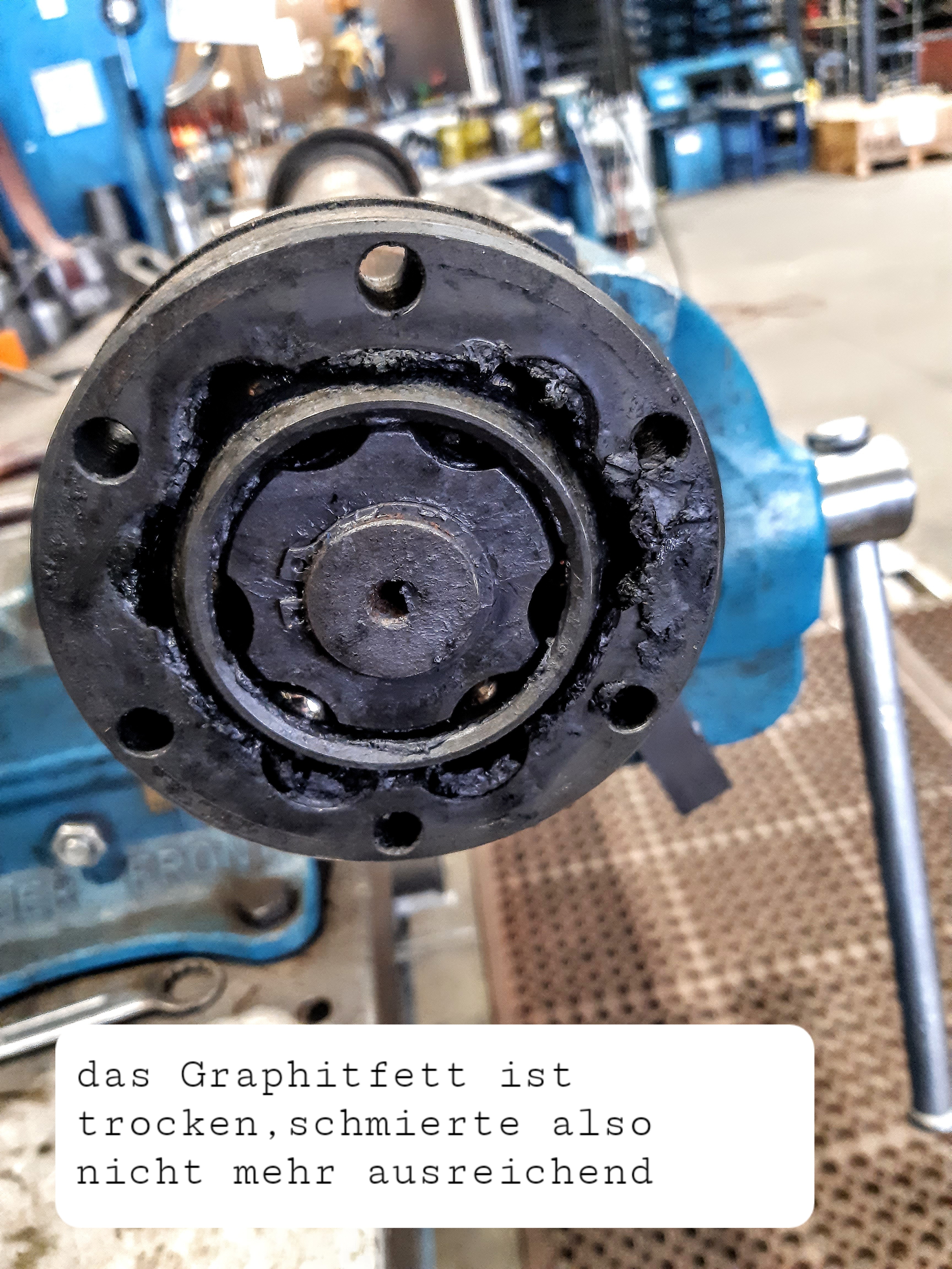

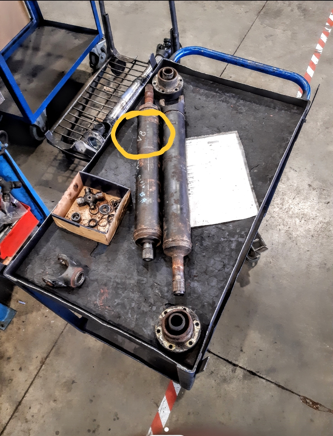

Ich gebe euch am besten mal einen Link: https://photos.app.goo.gl/aLwpaEYgADGbV3V2A

Klaus T. hat geschrieben: 24.12.2024, 17:53Ich gebe euch am besten mal einen Link
Cool. Danke. Schön eine Profi an der Arbeid zu sehen :-D
