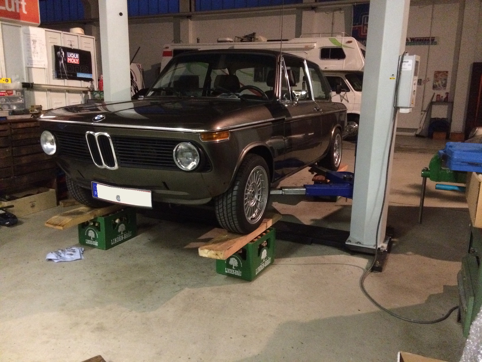

Steve44 hat geschrieben: 08.01.2025, 18:16 Ooooooder mache was ich mache wenn die Räder ab sind: während das Auto auf die Böcke/Bühne/Heber steht, mit eine kleine Wagenheber der Achse hochdrücken so das sie auf deren normale Betriebshöhe ist und dann entlüften. So wie man das auch macht um Gummilager von Querlenker unter der korrekten Winkel fest zu drehen.
Das mit dem Fahrwerk geht auch anders :lol:
Fahrwerksteile festziehen
Beim Typ44 (von dem hab ich leider kein Bild) sollten die Kästen allerdings etwas stabiler sein - da hat ein Cola-Kasten beim Absetzen schon leicht geknackt. Die Bühne bliebt natürlich unter der Aufnahme, allerdings ohne Belastung. Wenn ein Kasten nachgibt, wird das Auto von der Bühne gehalten, wenn man drunter liegt an festzieht.
