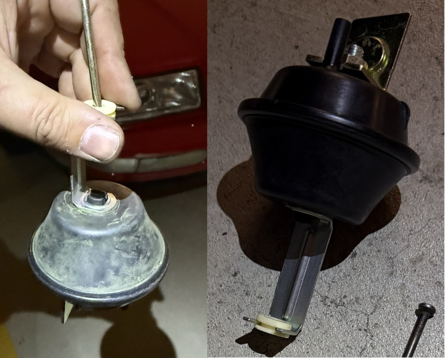

VakuumMembran (throttle control element): 811907327B
Halterung / Bracket: 034721396
Stell-Stange / Connecting Rod: 034907415A

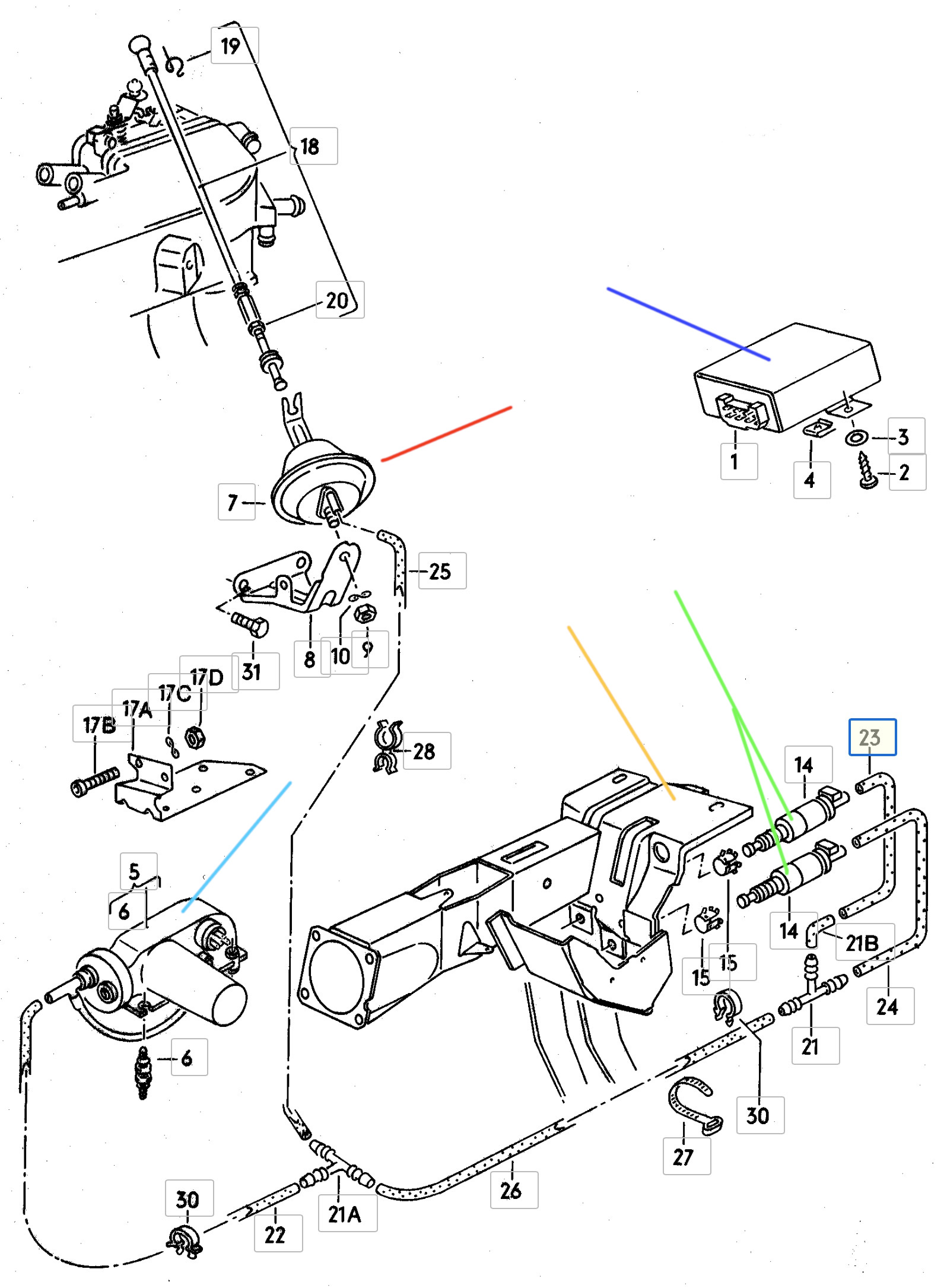

Von AudiFieber.de habe ich entnommen dass es an der Fahrerseite, über die Pedalen, eine lose 8-Polige Stecker geben muss wo das Steuergerät eingesteckt wird.
Dann gibt es zwei Ventile (Nummer 14 im Zeichnung). Wo gehen die hin??? Sie haben auch eine Stecker (2-Polig glaube ich).
Noch eine Frage: was ist das Teil was ich mit Orange markiert habe (wo die Ventile eingeclipst werden). Ist dass das Teil wo die Brems- und Kupplungspedale montiert sind?

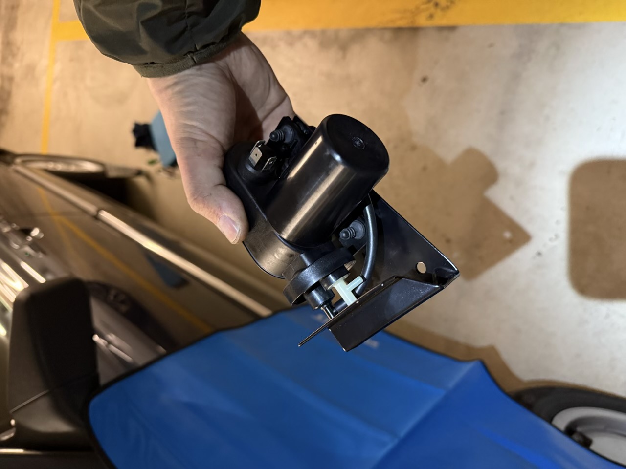

Noch noch eine Frage: wo wird die Druckpumpe (Nr 5 im Zeichnung) montiert? Ich kann keine Bilder dazu finden.

die Pumpe sitzt im Kotflügel Fahrerseite mit so einem komischen Winkel
Die Ventile kommen an den Pedalbock Kupplung und Bremse. Stecker sind alle vorhanden.
Im Motorraum links am Kotflügel gibt es einen fetten Stecker mit runder Gummitülle der rum hängt / fest gebunden ist. Da kommt die Pumpe dran

Die Ventile kommen an die Pedale und werden an die Unterdruckleitung zwischen Pumpe und Druckdose (T-Stück) angeschlossen.
Gerhard hat geschrieben: 11.01.2025, 20:08 die Pumpe sitzt im Kotflügel Fahrerseite mit so einem komischen Winkel
Auf Höhe des Ausgleichsbehälter. Da sollten 2 Bohrungen sein. Das komplette Teil (Nr. 17 ist der Halter auf dem die Pumpe mit den Gummipömpeln eingeclipst wird) verschwindet dann unter dem Kotflügel. Am Besten den Behälter rausnehmen. Dann ist das easy going.

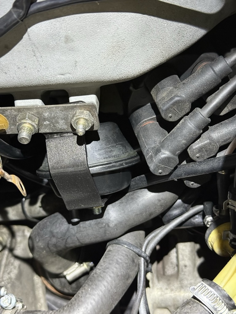

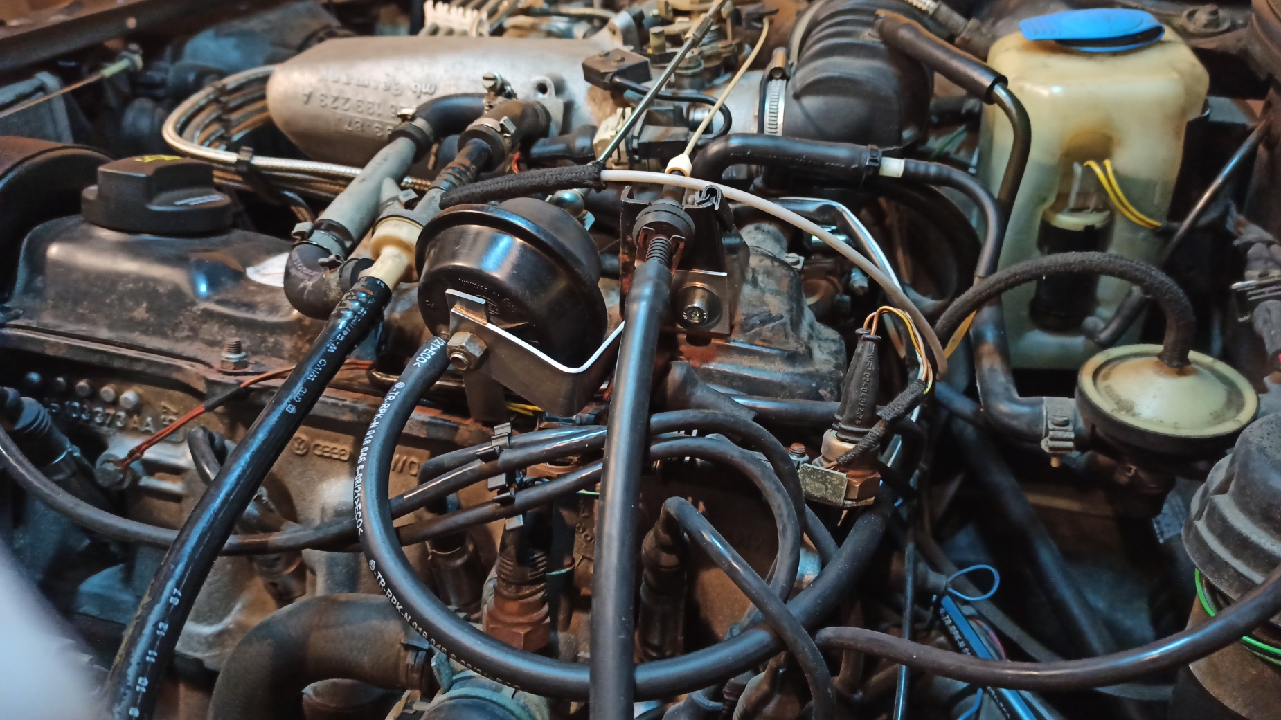

Das einzige was mich aktuell noch fehlt ist der Halter am Motorblock für das Stellelement (Nr. 8 ). Sind bisher nirgendwo zu finden. Ich habe noch was 4mm dickes "Aircraft aluminium-alloy" liegen, mit dem muss ich es nachbauen können (4mm um 45grad biegen wird noch lustig...).
Hat jemand vielleicht ein Foto von dem Teil eingebaut? Ich weiss sie sitzt unter dem Sammelsaugrohr und von dort geht der Stange schräg nach hinten/oben zum "Gasgeb-Dings" wo auch der Gaszug befestigt ist.

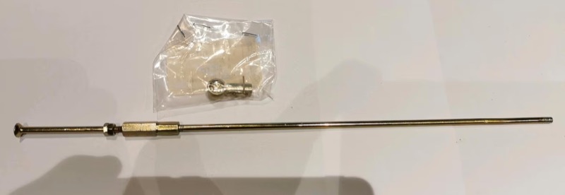

Apropos Stange. Das ist das 2. Teil was ich nicht finden kann. Es sieht ungefähr so aus:
Audi Tempomat Stange.jpg (25.08 KiB) 10906 mal betrachtet
Ich habe eine solche Stange von eine Audi A4 gefunden. Ist fast gleich aber das grosse Schraub-Element, damit die Länge angepasst werden kann, hat es nicht (die Länge ist fixed und es gibt ein kleine Verstellmöglichkeit am "Kopf". Die Länge-verstellung muss ich nachrüsten (Stange mit eine Flex durchtrennen und an beide seite ein Gewinde machen und dann ein Schraub-dings dazwischen "mechen".
Frage: weiss jemand wie lange die gesamte Stange ist beim 20V ?

Im eingebauten Zustand ist die Stange schwer zu messen. Ohne die Hülse oben bis zu dem untern Gummipömpel wo die Stange eingehängt wird sind es 11cm. Würde dann vielleicht noch 1cm oben und unten dazu rechnen.

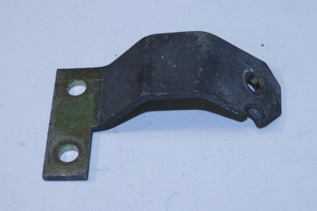

Beiträge: 3141
Re: Tempomat nachrüsten im 20V
Hallo Steve,
ich bin mir ziemlich sicher, dass ich noch einen originalen Halter für die Druckdose habe. Ich kann aber aktuell nicht sagen "wo".
Sollte ich in den nächsten Tag zufällig drauf stoßen, werde ich mich melden...
Wundert mich eigentlich, weil das alles gut sortiert in Kisten eingelagert ist. Leider ist er bei den Standardsachen nicht dabei.
Kann aber auch daran liegen, dass ich noch für zwei andere Audis GRA-Nachrüstungen zusammengestellt habe.
Falls Du was findest ...

Du meinst der Nummer 8 in Zeichnung, der am Saugsammelrohr? Oh das wäre GREAT :o

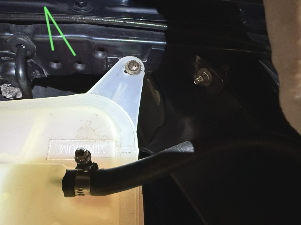

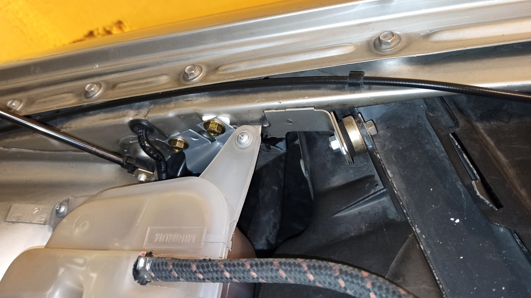

Markus 220V hat geschrieben: 13.01.2025, 07:23Auf Höhe des Ausgleichsbehälter. Da sollten 2 Bohrungen sein. Das komplette Teil (Nr. 17 ist der Halter auf dem die Pumpe mit den Gummipömpeln eingeclipst wird) verschwindet dann unter dem Kotflügel. Am Besten den Behälter rausnehmen. Dann ist das easy going.
Sind das diese Löcher?
Audi200 - Befestigung GRA Druckpumpe.jpg (123.16 KiB) 10843 mal betrachtet
Markus 220V
Beiträge: 2972
Fuhrpark: 20V
Beitrag von Markus 220V »
Steve44 hat geschrieben: 14.01.2025, 22:07
Ja, genau dort gehört das hin. Musst mal schauen, wie die Bohrungen passen. Kann auch sein dass das Loch rechts oben noch dazu gehört. Merkst aber gleich wie es passt, wenn es ran hälst.

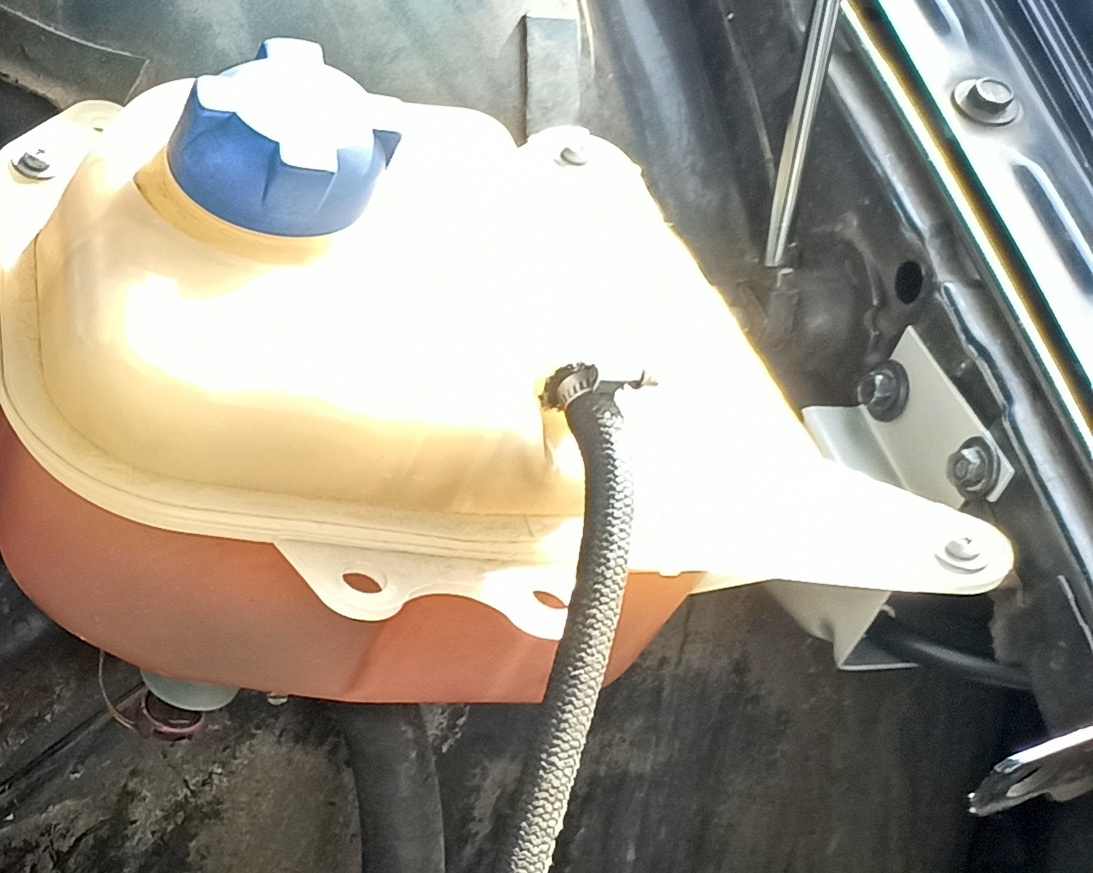

BlueBoxStar
Beiträge: 245
Beitrag von BlueBoxStar »
Servus Steve,
hab über die letzten Jahre bei meinen 3 Typ44 Tempomaten nachgerüstet und einige Fotos gemacht.

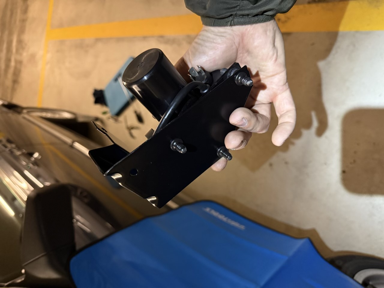

Hier mal ein Bild vom orig T44 Halter der Unterdruckpumpe
Halter Unterdruckpumpe.jpg (272.42 KiB) 10707 mal betrachtet

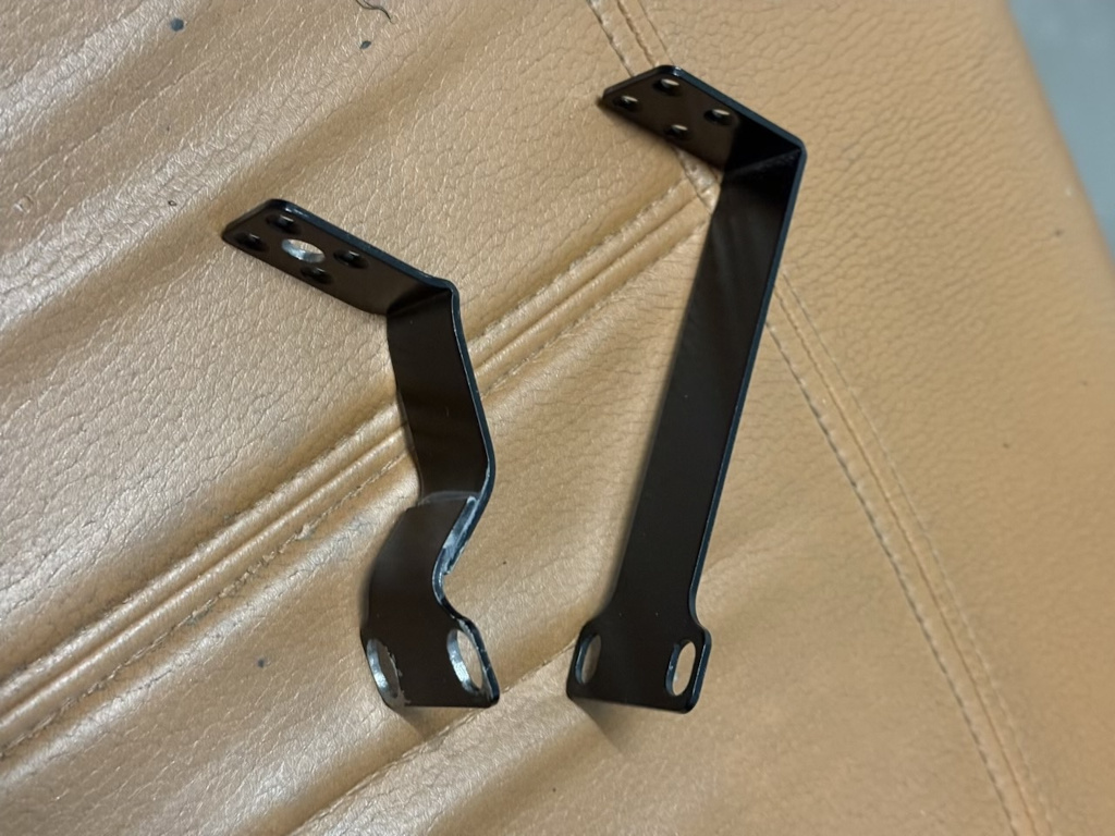

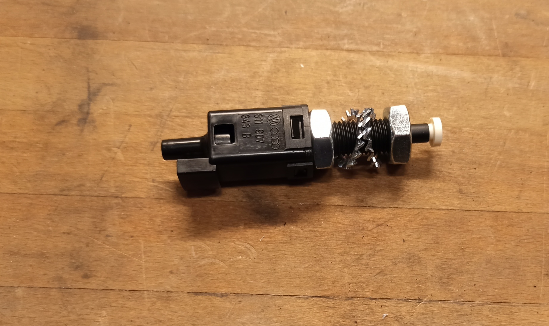

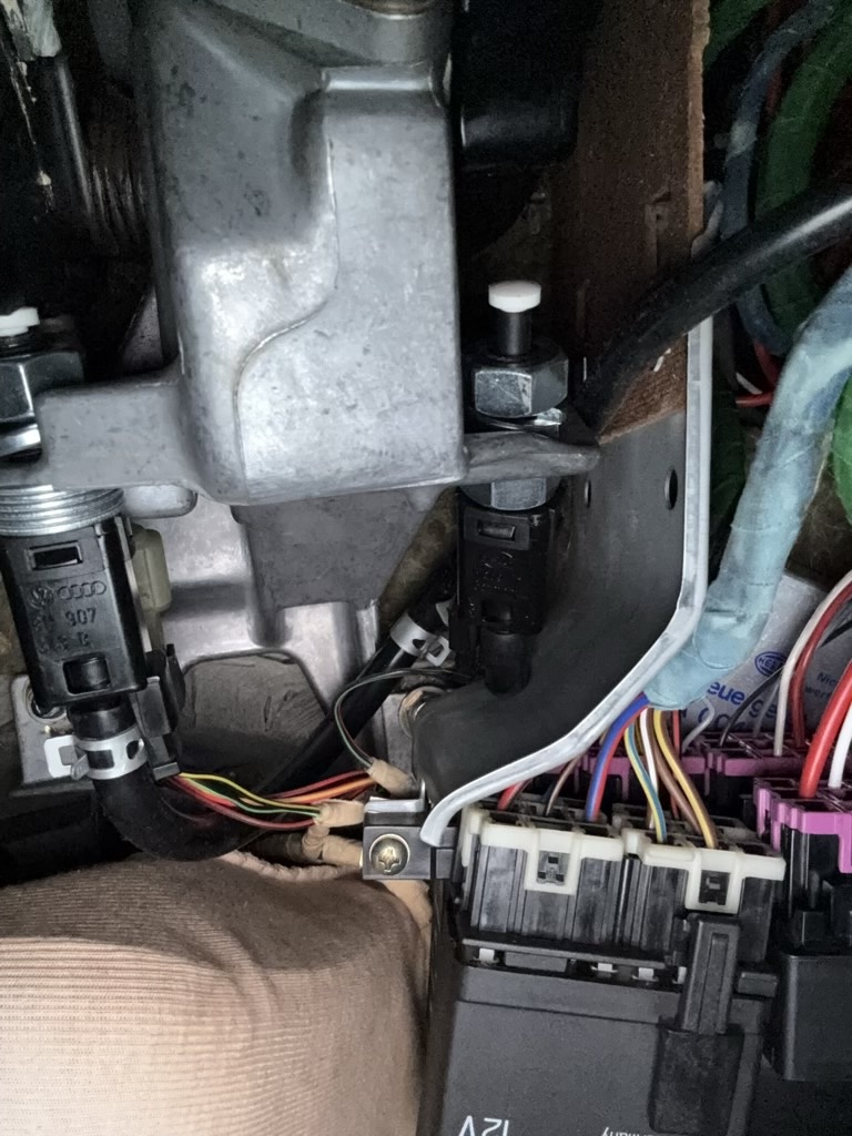

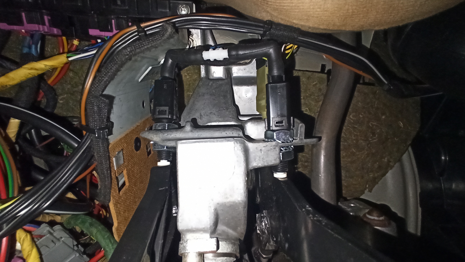

Hier noch ein Bild vom Pedalbock mit den Entlüftungsventilen. Orig. sind da so Hülsen mit Gewinden drinnen, die gibts leider nicht mehr daher hab ich 2 Muttern genommen. Die hier gezeigten Zahnscheiben kannst du getrost weg lassen. Hab ich bei den anderen auch nicht mehr verbaut.
Entlüfterventil/Pedalschalter im Detail, die Muttern sind M12x1,5 Flachmuttern.
Pedalschalter Befestigung M12x1,5.jpg (498.48 KiB) 10707 mal betrachtet

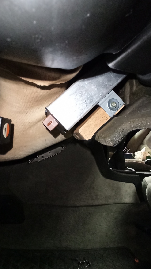

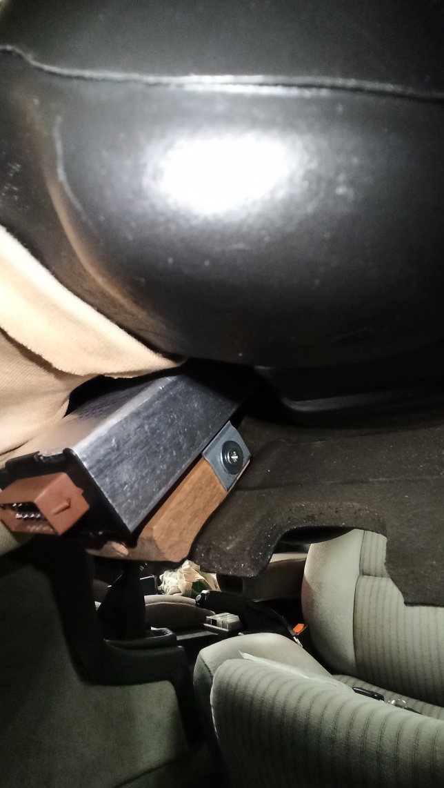

Du musst dir noch einen Halter für das Steuergerät basteln. Ich hab das bei mir aus nem Stück Holz gebastelt und die Laschen vom Steuergerät umgebogen und dann daran Festgeschraubt. Original war das beim NFL so eine Metallklammer.

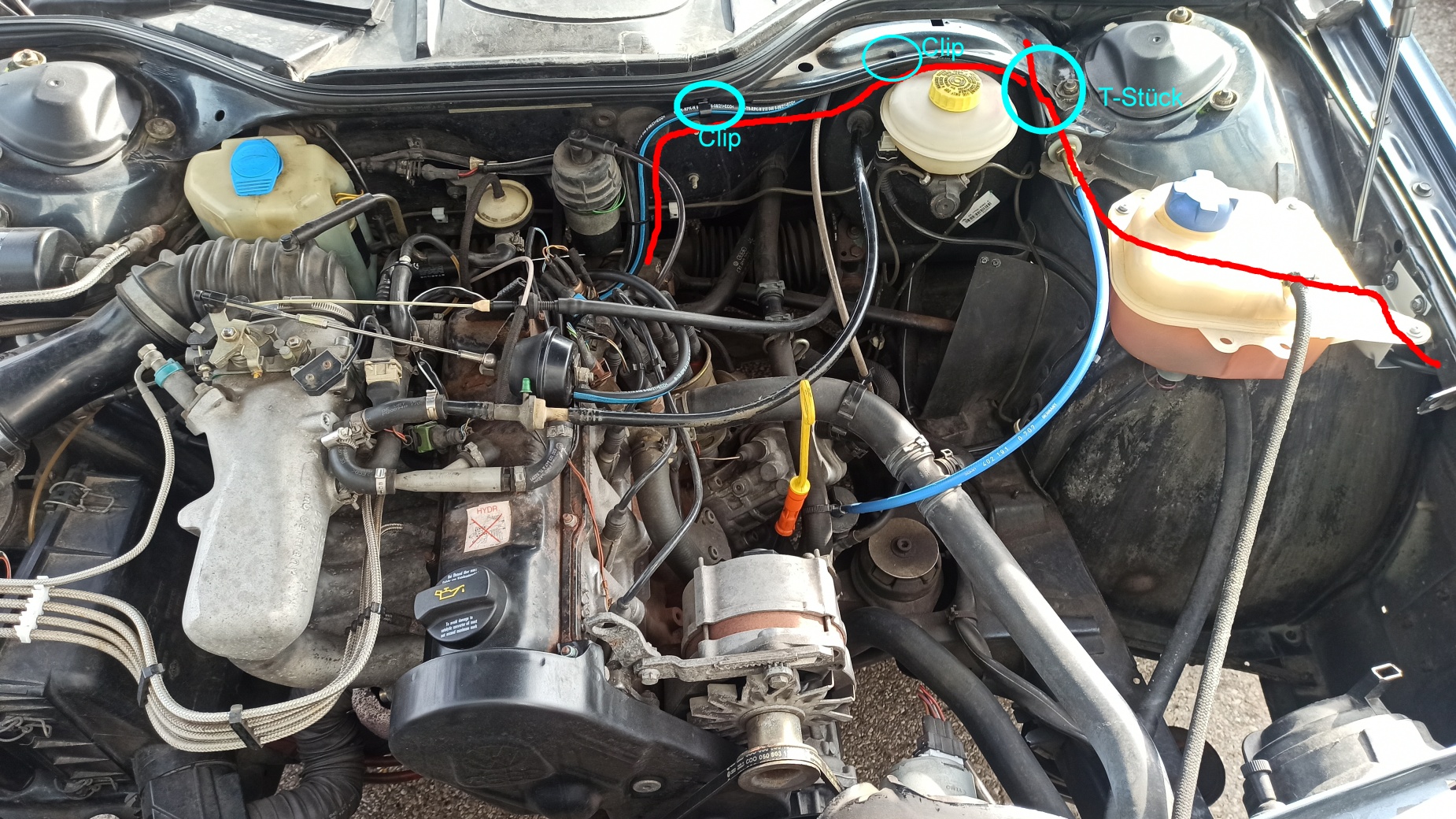

Der Verlauf der Unterdruckleitung an der Spritzwand und zur Vacuumpumpe.

Beiträge: 3141
Hallo Steve,
ich habe jetzt nachgeschaut und muss eingestehen, dass ich durch ein falsches Foto von a u t e w o dachte ich hätte (D)einen passenden Halter.
Das was ich aber habe - und auch selbst benötigt - ist die Version vom 10V.
Das Halteblech vom 20V ist komplett anders, aber sogar leichter anzufertigen. Das würde ich mir selbst "bauen".
Sorry und Gruß Stefan

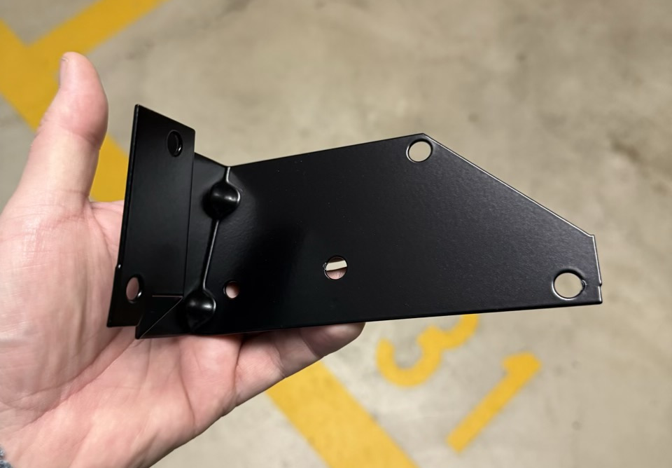

Halteblech selbstbau, so be it. Habe 3mm Aircraft-aluminium liegen. Erhitzen und biegen müüüüste gehen (famous last words).
Inzwischen: Haltebügel GRA Pumpe ist zurück vom Strahlen und Pulverbeschichten (inkl. anti-Korrosion-Grundierung). Oh this is gonna be so pretty :o
Audi200 - Befestigung GRA Druckpumpe Restauriert.jpg (84.43 KiB) 10639 mal betrachtet

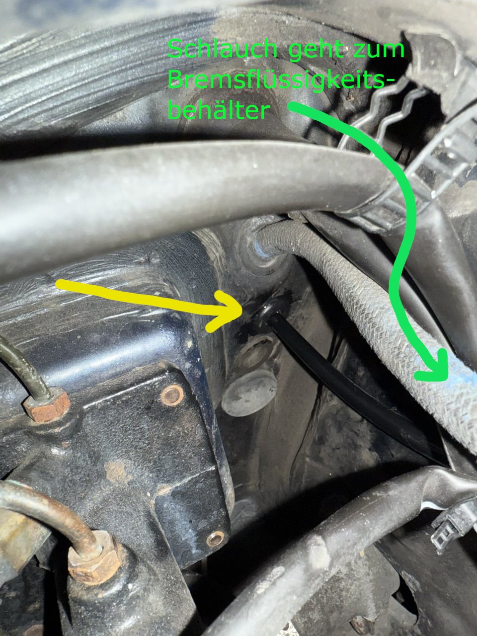

Frage: wo in der Spritzwand, geht der Schlauch, welche vom Pedalbock kommt, im Motorraum rein? Kann bisher nix gescheites vinden :? Wo versteckt sich das Loch :?:
Beiträge: 3141
Hallo Steve,
"verstecken" trifft es ganz gut, was diese Durchführung angeht.
Von innen verdeckt durch die Geräuschdämmung, vom Motorraum aus verdeckt durch das Lenkgetriebe.
Man muss die Dämmung etwas von der Spritzwand wegziehen, dann sieht man die Durchführung. Es sollte noch eine Tülle frei sein - diese muss man erst durchstechen...

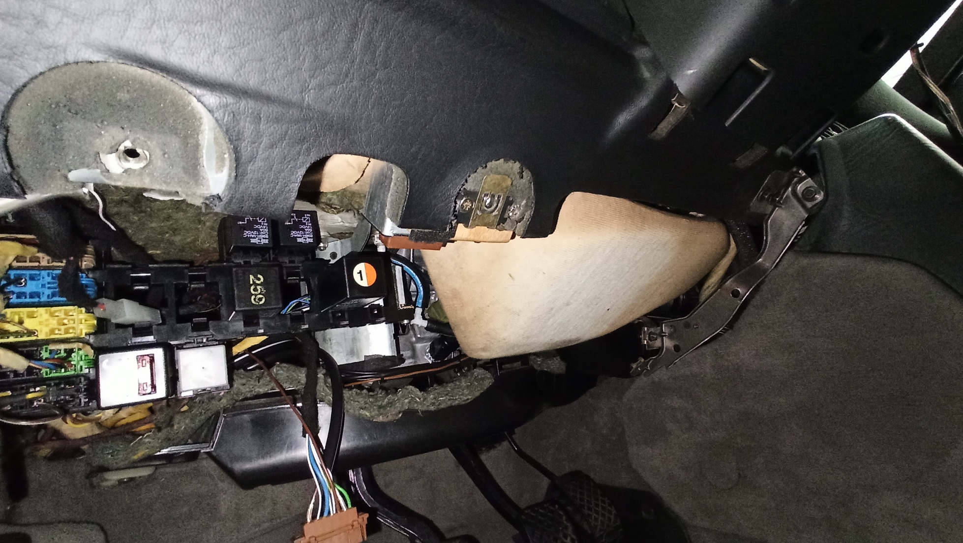

Heute nach der Arbeit angefangen mit "Projekt Tempo".

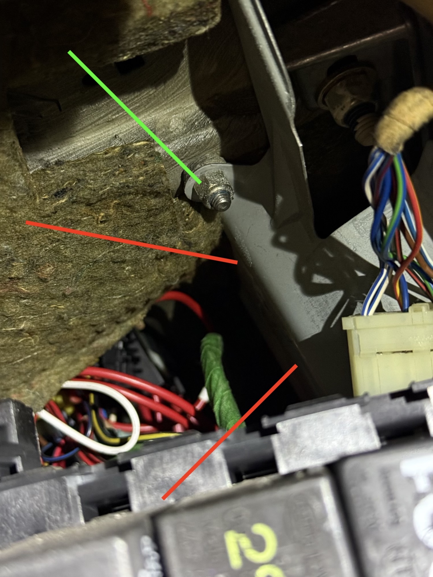

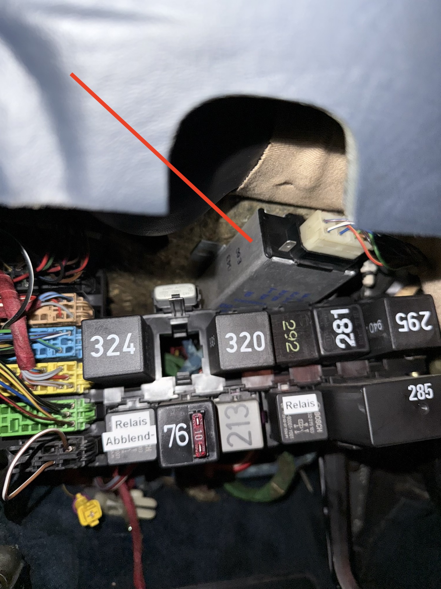

Ich habe zuerst das GRA Steuergerät montiert. Der Relais-Halter an 1 Seite gelöst (schraube) damit ich es ein wenig runter ziehen konnte. Dann fand ich an der Seite von eine stahlen Haltebügel 2 Löcher die Perfekt zu die beide Halte-Ösen vom GRA Steuergerät passen.
Audi 200 - GRA Befestigung Falsch.jpg (660.17 KiB) 10423 mal betrachtet
Das Problem is aber, der Relaishalter kann dann nicht mehr nach oben in seine normale Position. Das Steuergerät 180 Drehen ging auch nicht denn dafür ist der Kabel mit dem 8-Pin Stecker zu kurz.
Ich habe es dann anders gelöst. Der Schraube, welche ich oben grün markiert habe, gelöst und das Steuergerät horizontal "an der Decke" montiert. Geht zwar mit nur 1 Schraube. Angst das es runter fällt muss man nicht haben die sie wird perfekt festgehalten durch der Relaishalter.
Audi 200 - GRA Befestigung.jpg (763.91 KiB) 10423 mal betrachtet
Danach die beide Ventile für Bremspedal und Kupplungspedal montiert. Ich habe M12x1.5 Edelstahl Mutter mit Feder-Unterlegscheiben benutzt um die Ventile zu befestigen.
Mittels normale M12 Unterlegscheiben habe ich den Distanz zu die Pedale justiert.
Die beide Ventile gemäss Stromlaufplan angeschlossen.
Tipp: diese beide 2-Pin Stecker und der grosse Stecker für das Steuergerät sind zusammengebunden.
Jede Ventil hat 0.5mm gehweg-spiel, sprich, sie haben noch 0.5mm übrig bevor sie am Anschlag kommen. Somit können die Pedale die Ventile nicht „kaputt drücken“.
Wenn ich es richtig verstanden habe funktioniert es so: die beide Pedale, in "Ruhe Zustand", drücken die Ventile permanent ein. Damit sind die Ventile gasdicht.
Wenn ein von die Pedale eingetreten wird, entsteht eine Offnung und Luft fliegt rein. Das Vakuum ist unterbrochen/weg und das Stellgerät löst entsprechend deren Stange, welche auf'm Sammelsaugrohr zum Gashebel geht. Damit ist der Tempomat ausgeschaltet/aus.
Nach das ich die Unterdruckschläuche an die beide Ventile befestigt habe und auch der 5m Schlauch (welche ich nachher nach vorne führen wird (durch das Loch im Spritzwand, mit Gummi-Tülle) am T-Stück angeschlossen habe, habe ich die Dichtheit und Funktion der Ventile getestet:
- Mit den Mund im Schlauch-Ende pusten. Wenn man auf 1 Pedal tritt, hört man pfffft und due Luft geht durch. Jede Ventil mehrmals so getestet. ist alles dicht.
- Mit den Mund Vakuum ziehen (suck until your face turns purple) und dann 1 Pedal treten: puufff. Wiederholen mit dem andere Pedal. Hält Vakuum bis ein Pedal eingetreten wird. Test bestanden.
Nächster Schritt: der Schlauch durch der Spritzwand manövrieren.
Das Loch habe ich gefunden. Im Motorraum, hinter der Bremsverstärker, geht eine dicke Schlauch mit blauen stoffen Mantel/Schutz durch der Spritzwand. Direkt darunter gibt es zwei ungebrauchte Tüllen. Eine grosse Tülle und eine kleine. Es ist die kleine**
Ich habe der alte Tülle rausgeholt. War hart wie Beton.
** Ich habe im Vorfeld der originale Tülle bestellt (hat ab Werk das Loch drin) und mit dem dichte ich der Spritzwand dann wieder ab nachher.

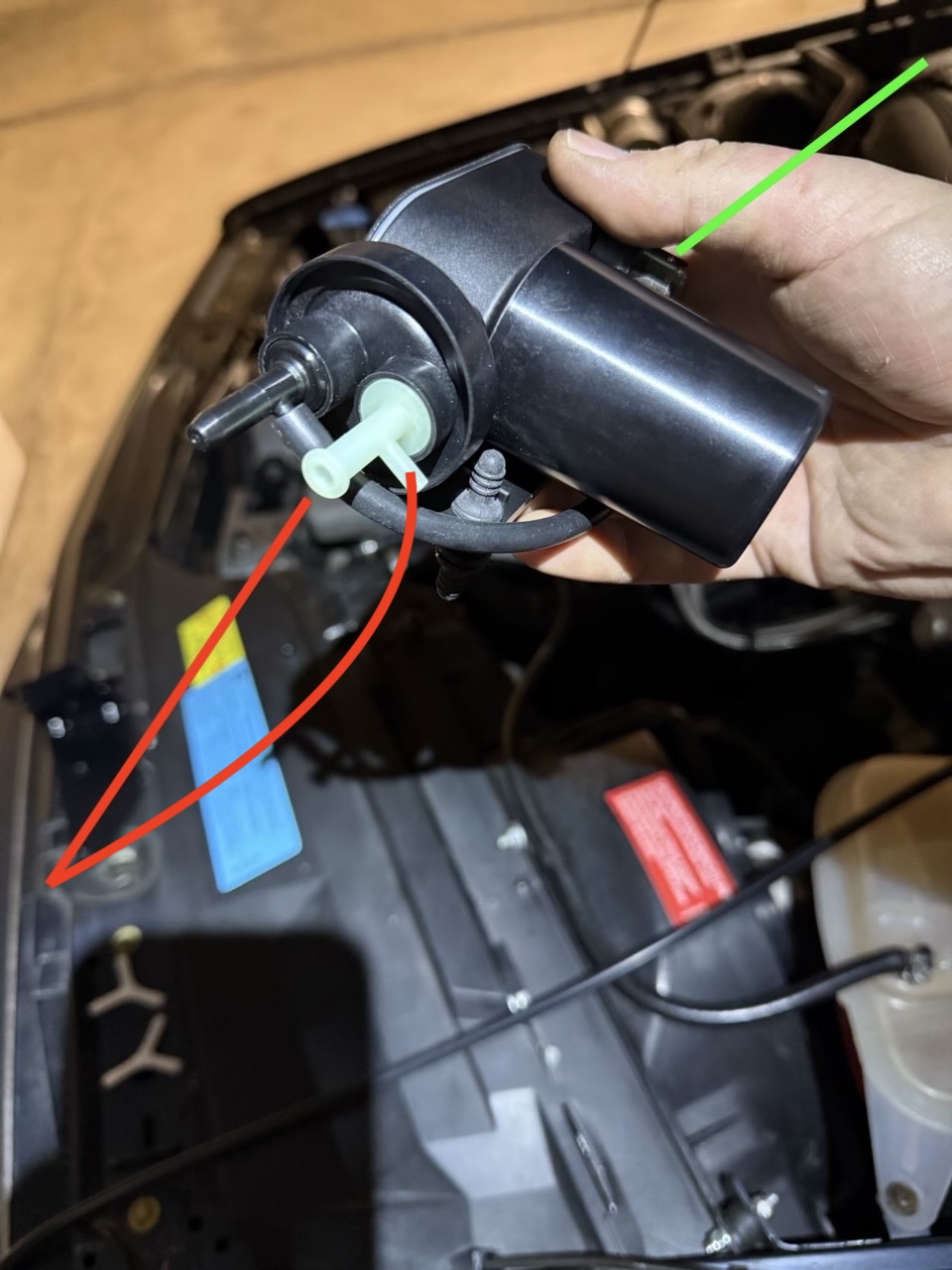

Frage: das GRA Steuergerät hat, neben den grossen weissen Haupt-Stecker, eine separate lose Pin direkt neben der Stecker (sehe Bild hier Oben, rote Strich). Muss diese Pin etwas angeschlossen werden? Und falls ja, was?
Frage 2: Für was ist den dünnen, Schwarzen Schlauch Anschluss (grün markiert) hinten beim Steckerverbindung. Und für was dienst der Weissen Anschluss vorne (hat eine seiten-Teil, rot markiert)
Audi 200 - GRA Pumpe 1.jpg (230 KiB) 10399 mal betrachtet
Markus 220V
Beiträge: 2972
Fuhrpark: 20V
Zu Frage 1. Der PIN muss im 20V nicht angeschlossen werden. Bin mir nicht mehr sicher aber ich meine es ist ein Masseanschluss. Die GRA aus den ersten 20V hatten den PIN nicht. Kam dann erst später beim V8
Zu Frage 2: Zu dem roten Strich: Habe ich so noch nicht gesehen. Normalerweise ist da ein Blindstopfen drauf. Weiß jetzt nicht genau ob die Pumpe da Luft zieht oder das zu sein muss. Müsstest du mal ausprobieren
Zu dem grünen Strich: Ich seh das auf dem Bild nicht ganz genau. Aber da müsste der Schlauch von vorne ran gehen. Hängt der im Moment lose durch die Gegend? Das ist das Magnetventil, welches den Druck aus dem System ablässt, wenn es vom GRA angesteuert wird.

Markus 220V hat geschrieben: 07.02.2025, 07:09 Zu dem grünen Strich: Ich seh das auf dem Bild nicht ganz genau. Aber da müsste der Schlauch von vorne ran gehen. Hängt der im Moment lose durch die Gegend?
Nee das ist wie folgt angeslossen:
Audi 200 - GRA Pumpe 2.jpg (157.88 KiB) 10374 mal betrachtet
Audi 200 - GRA Pumpe 3.jpg (155.48 KiB) 10374 mal betrachtet
Pumpe ist eine neue 4B0907325 von Audi Tradition

Wie versprochen weitere Bilder vom Projekt:
Der Geheime Spritzwand-Durchgang:
Audi 200 - GRA Spritzwand Durchgang Tuelle.jpg (486.55 KiB) 10290 mal betrachtet
Ihr sieht 3 "Löcher" mit je eine Tülle. Der Oberste kleine (gelbe Pfeil) ist von Innenaus Sichtbar ohne das man Dämm-Material wegschieben muss. Ich habe der alte, total ausgetrocknete Tülle rausgeschnitten (war hart wie Beton) und dann aus dem Motorraum mit eine Lampe rein geschienen. Dann Kopf unter'm Armaturenbrett und sehe dort, von Lochenstein zeigt sich. Easy.
Suche das Licht mein Sohn, suche das Licht und du findest mich :D
Ich habe im Vorfeld den original Tülle für GRA, Audi 111971911A bestellt. Dies hat bereits das Loch drin. Kostet nichts und muss nicht kämpfen mit ausgetrocknetes Zeug.
Dann das GRA Stellelement 811907327B , dies fand ich bei VW Classicparts (auf Audi Tradition gab's keine). Der richtige Stange für der 3B Motor ist bereits dran, aber das Gummi Obenteil war Grün und ausgetrocknet. Lag vermutlich seit Napoleon auf Lager...
3x mit EinsZett Gummipflege eingecremt (lass es Zeit damit es gut im Gummi einziehen kann) und sie ist wie neu und das Gummi wieder geschmeidig.
Audi 200 20V GRA Stellelement - Neu vs nach Gummipflege.jpg (554.88 KiB) 10290 mal betrachtet
Dann musste ich selbst der Halterung für das Stell-Element basteln. Neu oder Gebraucht nicht mehr zu finden.
Das Original:
Audi 20V 3B Engine - GRA Stellelement Halterung 034721396.jpg (101.58 KiB) 10290 mal betrachtet
Ich habe eine Rack-Schiene-Bügel von eine Netzwerk-Switch als Basis genommen und das mittels Biegen und einkurzen passend gemacht. Die Schlussendliche Vorm und Grösse sorgen dafür dass das Stell-Element nichts berührt, auf der originale Location sitzt und einwandfrei funktioniert.
Mein Kunstwerk schlussendlich mit Hammerite Rostschutz-Lack lackiert damit es schön aussieht und es kein blankem Stahl gibt was rosten kann.
Audi 20V 3B Engine - GRA Stellelement Halterung Selbstbau.jpg (264.9 KiB) 10290 mal betrachtet
Und eingebaut:
Audi 20V 3B Engine - GRA Stellelement Halterung Selbstbau Eingebaut 1024x768.jpg
Audi 20V 3B Engine - GRA Stellelement Halterung Selbstbau Eingebaut 1024x768.jpg (280.35 KiB) 10290 mal betrachtet
Oben am Motor, habe ich ein bisschen hohen Temperatur Langzeit-Fett (für Kugellager etc.) am Gashebelchen getan und dann der "Rundkopf" vom Stellstange drauf gedrückt und mit dem Pin verriegelt.
Unter das Armaturenbrett die beide Pedalventile angeschlossen. Sie haben je 1mm Spiel. Ich musste pro Ventil ein bisschen spielen mit das Anzahl M12 Unterlegscheiben um den richtigen Distanz zum jede Pedal zu bekommen. Mittels eine Feder-Scheibe und eine M12 x 1.5 Mutter habe ich sie befestigt.
Audi 200 - GRA Vakuumventile Pedale.jpg (248.59 KiB) 10290 mal betrachtet

1x Unterdruckpumpe: 4B0907325 (bestellt bei Audi Tradition)
1x Halter Unterdruckpumpe: 447907347 (gebraucht von eBay, sandstrahlen + Pulverlackiert)
1x Stellelement mit Stange und Kugelkopf für 3B Motor (throttle control element): 811907327B (bestellt bei VW Classic Parts)
1x Halterung für Stellelement 3B Motor: 034721396 (selbst hergestellt)
