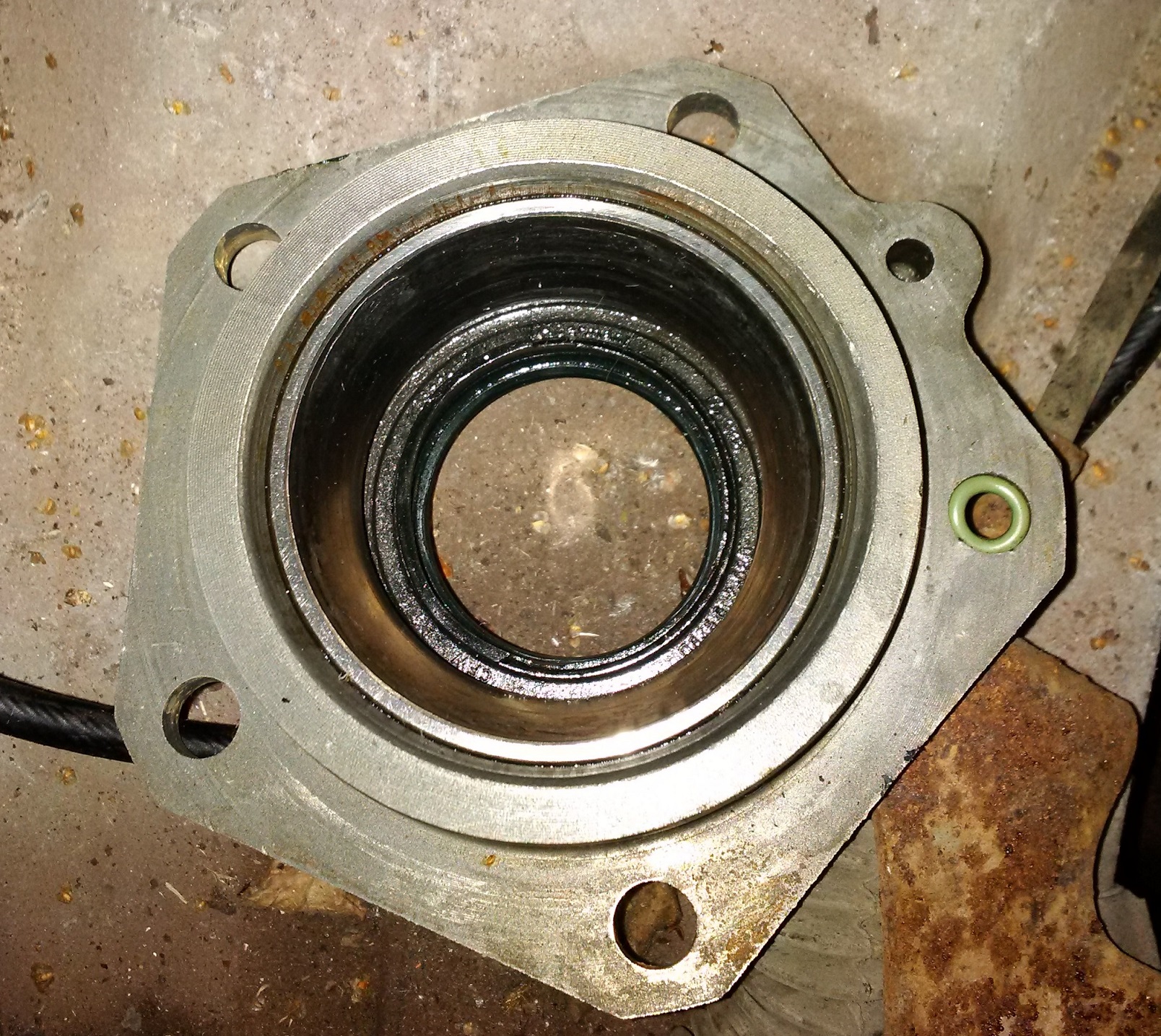

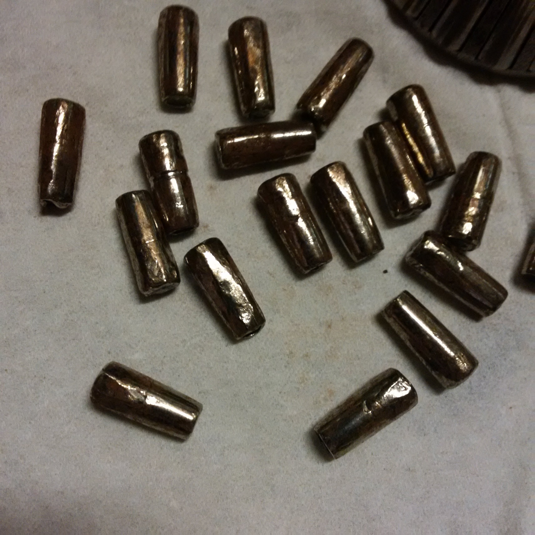

Differential ohne Öl hatte ich mal - die Geräusche waren nicht schön. Ich hab das Auto dann stilgelegt und aus Neugier mal das Diff zerlegt.
Ein Kegelrollenlager hat da gefressen und sich zerlegt, die Kegel waren noch alle da, aber nun ja - etwas angegriffen. Schockbilder anbei....
Der Lagerkäfig hatte sich in gefühlt 35 Teile zerlegt....
Lagersitz innen.jpg (498.96 KiB) 11423 mal betrachtet
Lagersitz außen.jpg (935.72 KiB) 11423 mal betrachtet
Stefan

Beitrag von Jürgen Ende »
Oho!
Die Rollen sehen ja nicht gerade gesund aus.

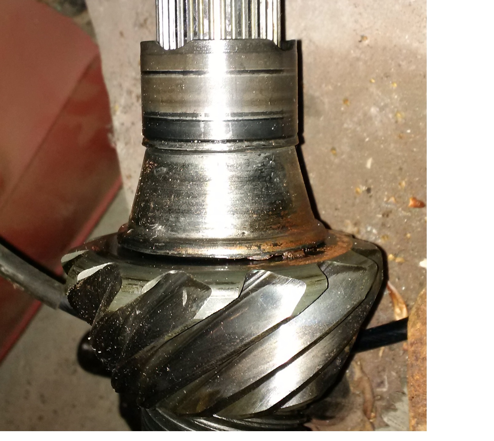

Was war denn mit den Zähnen der Welle? Bei Spiel schlagen die gerne mal und dann kommt es zu erhöhtem Abrieb. Das wiederum erzeugt dann einen kapitalen Achsantriebsschaden.
Da es die Teile schon lange nicht mehr gibt, ist da eine Instandsetzung quasi ausgeschlossen.
Und, na ja, gebrauchte AG3 haben oft schon solche Schäden.
Ich hatte das mal, Drei AG3 gekauft, die natürlich bis zum Ausbau ohne Problem waren. Mein Getriebemensch hat dann aus dreien eins zusammengebaut.

Hallo Jürgen,
ich bin nicht wirklich lange damit gefahren :D
Verzahnungen sahen damals noch brauchbar aus, ich hab das aber auch nur sehr oberflächlich angeschaut. Allerdings hab ich den ganzen Summs nochmal aufgehoben - man weiß ja nie, wofür's nochmal gut sein kann.
Stefan
