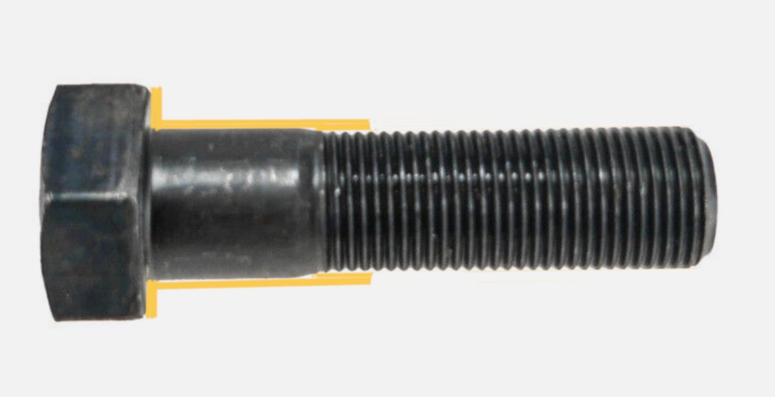

Habs gefunden denke ich. Im Audi RLF "Motor-Mechanik 5-Zyl. Einspritzmotor (4-Ventiler) Motorkennbuchstaben 3B" steht auf Seite 13-6 "Schwingungsdämpfer aus- und einbauen" folgende Text:
"Gewindegänge und Auflagefläche des Schraubenkopfes mit Korrosionsschutzmittel AMV 188 100.02 einstreichen"
Sorry, tönt viellecht blöd aber ich muss "Gewindegänge und Auflagefläche" kurz für michselbst übersetzen. Wenn ich das hoffentlich richtig machen, muss das so nehme ich an so (gelb = Paste) ?

Was du nicht immer findest, swenn du mal genauer nachschaust...
Kannst auch AMV 18800102 nehmen.
Nimm Loctite 5331 und fertig. Hauptsache Wasser dringt nicht ein.
Und wenn ich deine gelbe Markierung sehe, du übertreibst auch gerne.

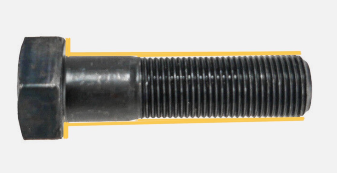

Hai jai jai warum so Garstig Carsten? Mit'm falschen Bein aus Bett?
Die AMV Plöre ist crazy teuer. Wucher pur. Loctite oder Elring machen genau das gleiche und Preise sind humaan.
Meine wunderschönes, fast Picasso-level, Bild, wurde später bestätigt durch zwei you-tjup Video's wo man der Zahnriemen eines S2 (mit 3B Motor) wechselt und in beide Video's war der Schraube, welche entfernt wurde, von Kopf bis Fuss "eingecremt" mit das Zeug. Scheinbar übertreiben mehrere Leute gerne. Im Nachhinein, werde ich es so machen:

man könnte da die Frage stellen, ob die Paste vor allem dichtend oder vor allem antikorrosiv wirken soll.
im zweiten Fall würde ich die Gewindegänge gerade nicht auslassen.
""Gewindegänge und Auflagefläche des Schraubenkopfes mit Korrosionsschutzmittel" würde dagegen für mich eher gegen den Teil der Schraube ohne Gewindegänge sprechen (nur die Auflagefläche, das wäre der senkrechte gelbe Strich).
Was denk ich aber insgesamt wichtiger ist, als das "wo genau", ist das "nicht zu viel"
Ich würde ganz dünn die Gewindegänge einstreichen, dass reicht dann meist schon, dass es sich auch auf den Teil ohne Gewindegänge verteilt, und dann halt noch ne dünne Wurst um die Auflagefläche des Kopfes, die dann flachgepresst wird.

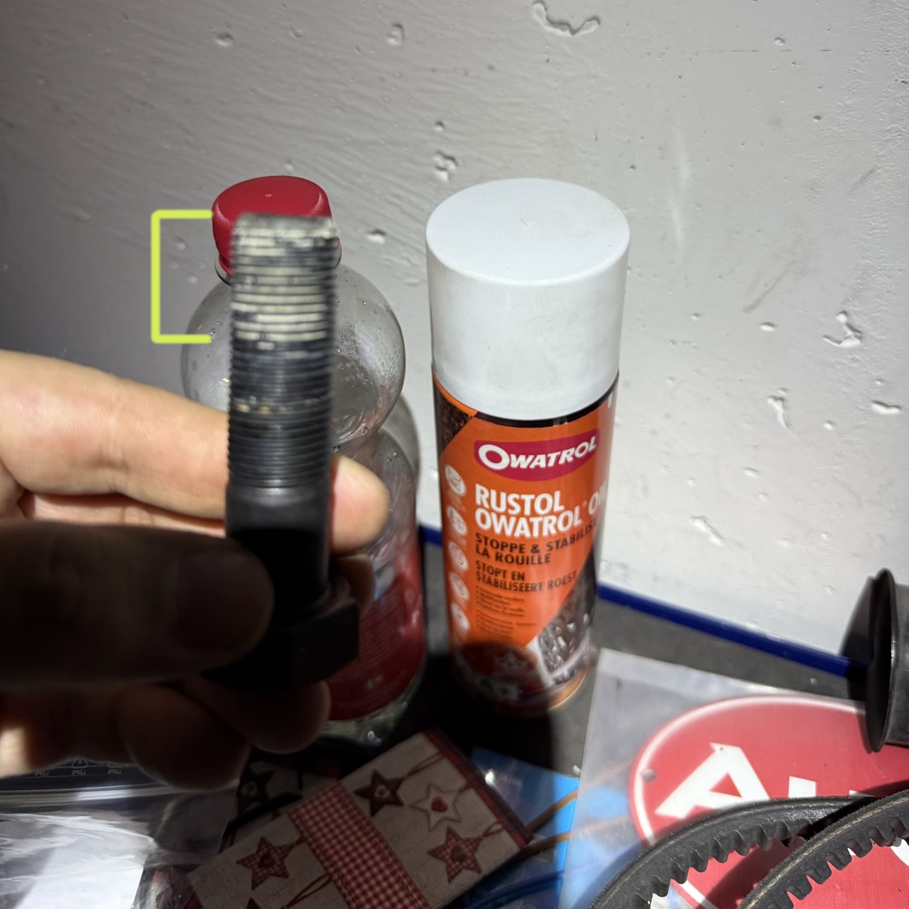

So zieht der Schraube aus welche heute mein Auto verlassen hat...
Audi 200 - Schwingungsdaempfer 6-kant Schraube ausgedreht.jpg (234.64 KiB) 12710 mal betrachtet
Nur knapp die hälfte vom Gewinde war "eingecremt" damals. Der "Kopf" ist komplett trocken. Ich werde es machen wie Audi vorschreibt (ich weiss es nicht besser als die Injineure von Audi damals)
Mit der Menge "Creme" hat der Werkstatt damals ein biiiiischen übertrieben....

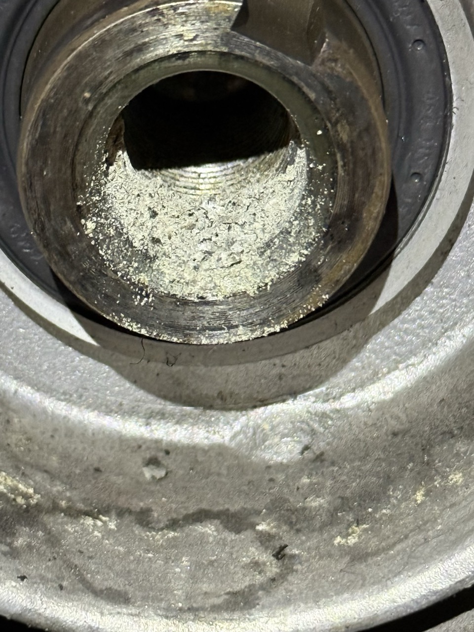

Audi 200 - Schwingungsdaempfer Schraube Loch Pulver.jpg (350.38 KiB) 12710 mal betrachtet
Es hatte an der Schraube, innerhalb der Schwingungsdämpfer und vor allem im "Schraub-Loch" genug "weisses Pulver" um Al Pacino in Scarface eifersüchtig zu machen...

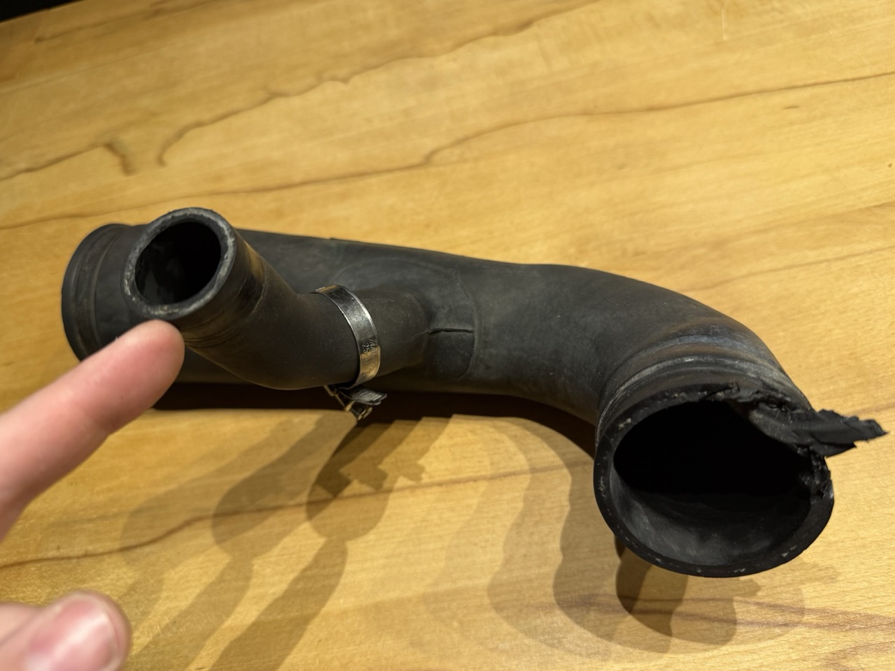

Und noch ein "Geschenk" vom vorherige Werkstatt:
Audi 200 - Intercooler2turbo Schlauch vermurkst.jpg (186.75 KiB) 12706 mal betrachtet
Mit der Intercooler entfernt, gibt es guter Sicht auf die ganze untere Turboschlaugerei. Ich sehe dass dieser Schlauch schräg am Turbo befestigt ist. Sie gerade draufschlupfen ging nicht. Schlauch runter zum gucken was los ist und dann wurde es mir klar :roll:
Ah, und der O-Ring welche zwischen Intercooler und dem metal-Rohr gehört, war nicht da.
Time to fix everything that's wrong.. :?
