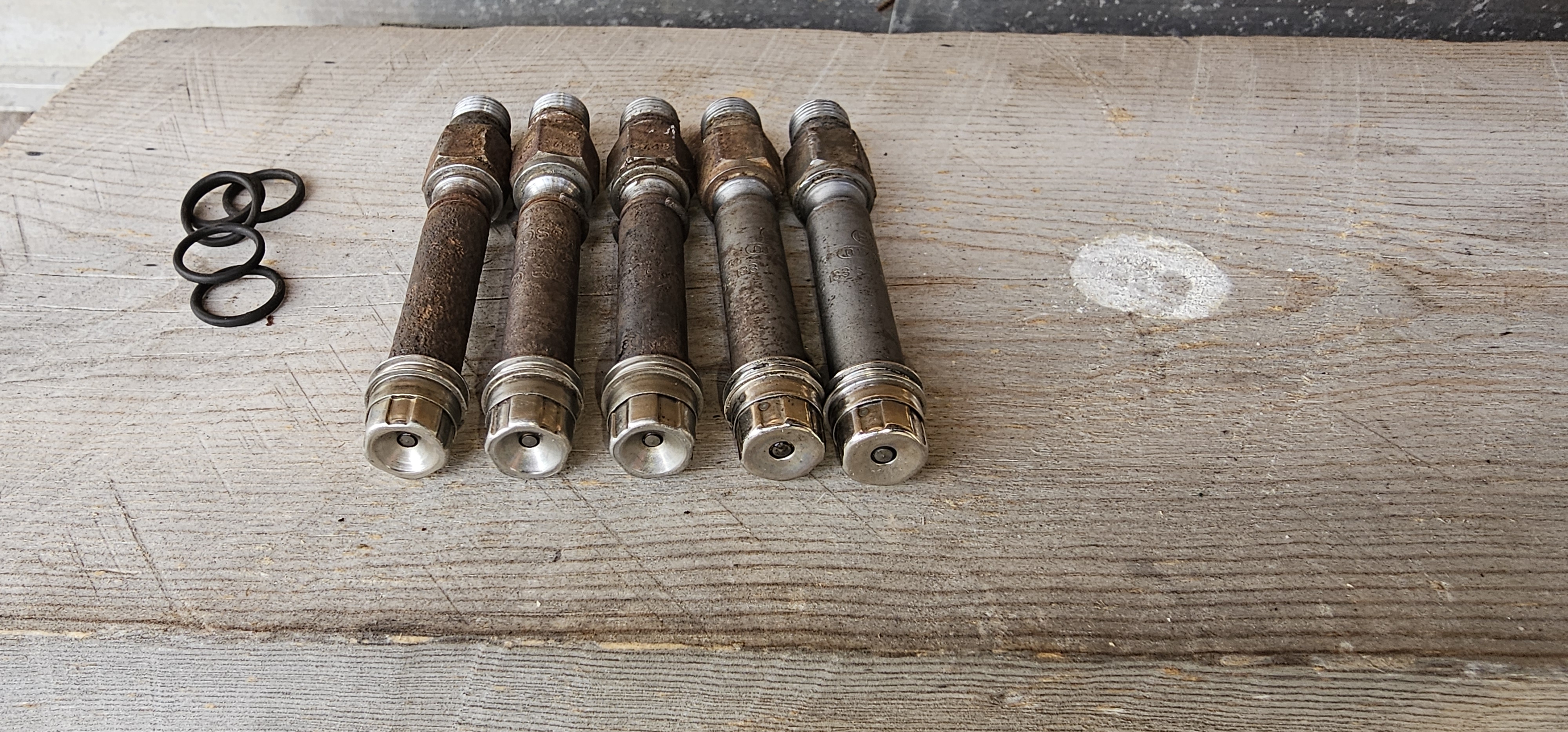

War heute nmal eine lange runde gefahren um ein wenig zu testen. Das geruckel tritt nur bei teillast auf, d.h 45% gas und weniger, alles darüber funzt gut.Hauptsache VAG hat geschrieben: ↑19.01.2025, 13:55 Bei mir war bei ähnlichen Symptomen eine Einspritzdüse "teildefekt".
Dieter
Das geruckel und geknalle wird von tour zu tour schlimmer. die ersten minuten nach dem start läuft er erste sahne.
Habe alle schläuche abgesprüht mit bremsenreiniger, alles i.o. allerdings hat er ein wenig rumgemuckt als ich die hintere ecke der asnsaugbrücke inkl einspritzdüse eingejaucht hatte. sprich drehzahl sank ab.
Die letzte düse lässt sich auch gut drehen im sockel.
Könnte ja evtl. einer der düsen sein die dort sifft.
In der Akte steht das die düsen nur in einer plastikfassung mit gummiring drunter hengen. Ich würde erstmal diese bestellen inkl einer düse da ich gelesen habe das die alten düsen qualitativ besser sind als die neuen.
Bei mir sind die kraftstoffrohre der düsen schon fast in Kontakt mit dem ansaugkrümmer dahinter, Wie kriege ich die dort raus ohne die leitung zu demontieren ?
schönes WE
sebastian
Re: Motor unruhig bis 3k Upm
Hallo Sebastian,
die "alte" Version ist, dass die ESV in einer Messingbuchse sitzen. Oben und unten ist jeweils ein Dichtring. Der vordere Dichtring sitzt in einer Alu-Kappe und fällt gerne mal in den Ansaugbereich.
Bei der neueren Version (NF2/RT/AAR) ist es anders aufgebaut und die ESV sitzen in einer deutlich größeren schwarzen Kunststoffhülse.
Diese sind ebenfalls mit Dichtringen eingesetzt und brechen auch schon mal beim Ausbau.
Idealerweise zieht man die ESV bei "warmem" Motor, dann sind die Chancen größer, dass sich die verhärtete obere Dichtung nicht abrollt und die Alu-Hülse in den Ansaugtrakt abstreift.
Es geht definitiv einfacher, wenn man die Leitungen abschraubt.

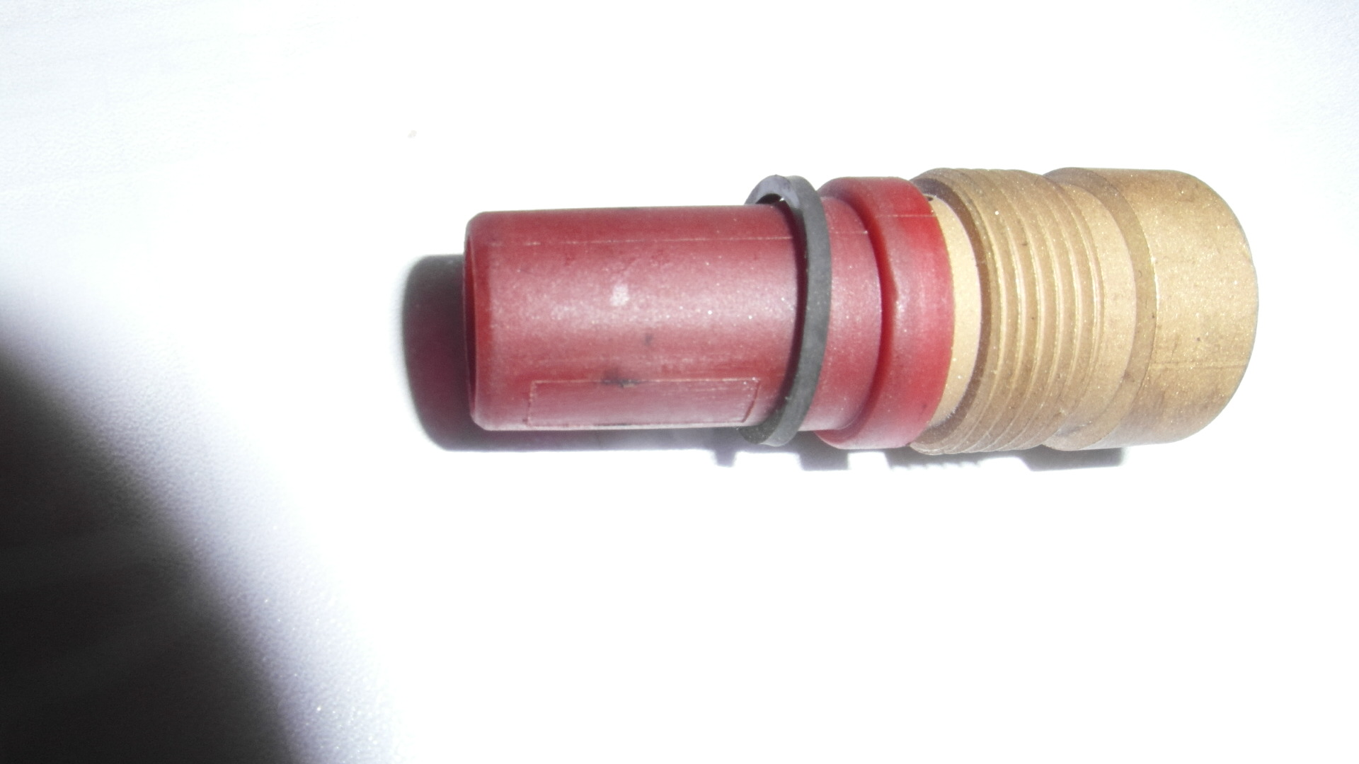

Ich habe jemand in der umgebung der mir die düsen testen und reinigen kann.
Ich würde dann erstmal nur dichtungen bestellen die ich brauche wenn ich die düsen gezogen habe.
Bin ich richtig in der annahme das die plastikführung mit nummer 035 133 554 in der Metallbüchse: 034 133 555 A sitzt ?
Demnach bräuchte ich nur diese plastikführung und die beiden dichtringe die auf der Einspritzdüse sitzen richtig?
Alles klar.
Hier mal ein bild des Sammelsuriums.
2 stk mit nummer: 035133551f
2 stk mit nummer: 035133551c
Nummer 3 unbekannt.
Folge der Akte stimmen keine der nummern mit der überein die eigentlich verbaut sein sollte
Ich hab angst wie der rest des motors innen aussieht wenn das bei den düsen schon so anfängt.
Schönen feiertag noch.
Nummer 3 unbekannt.

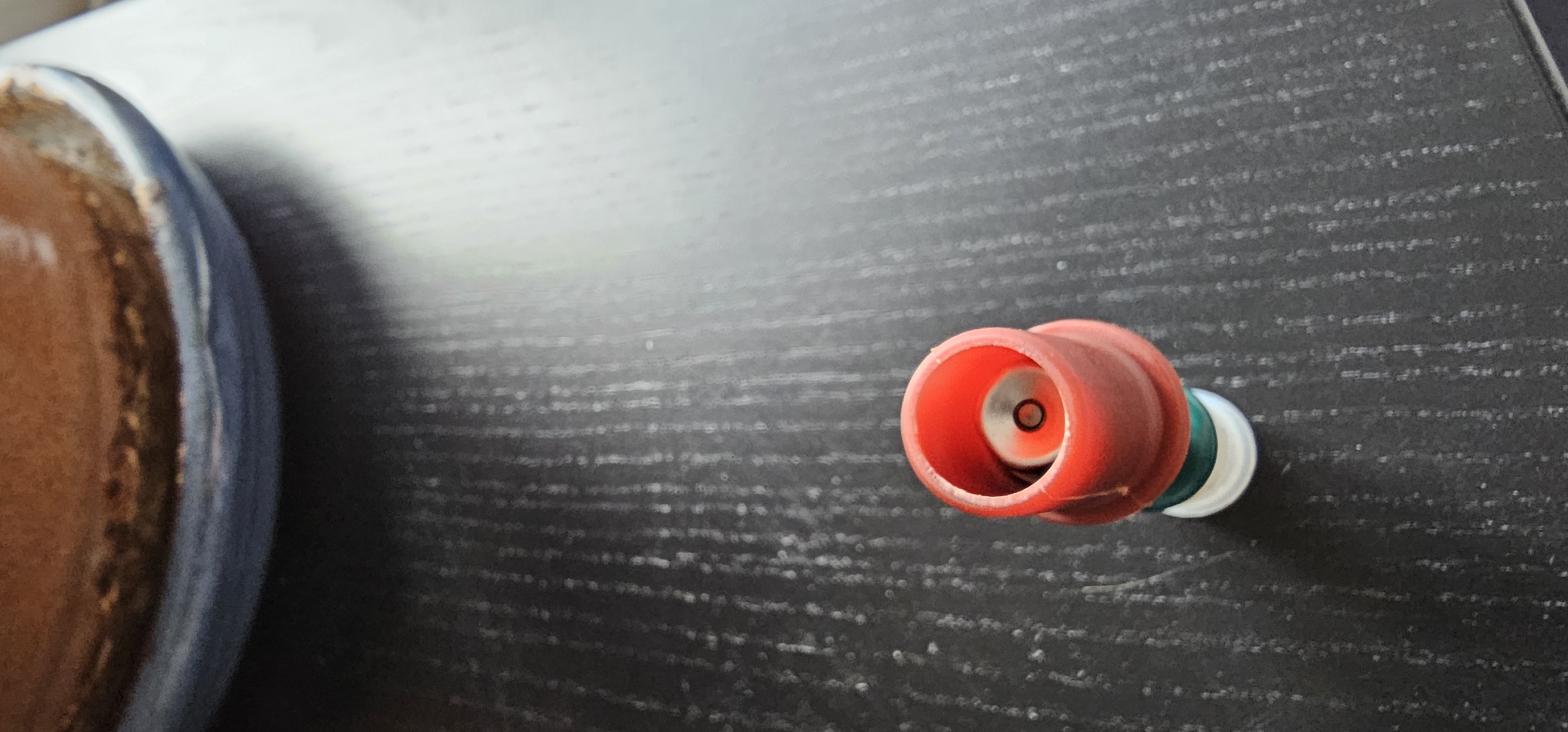

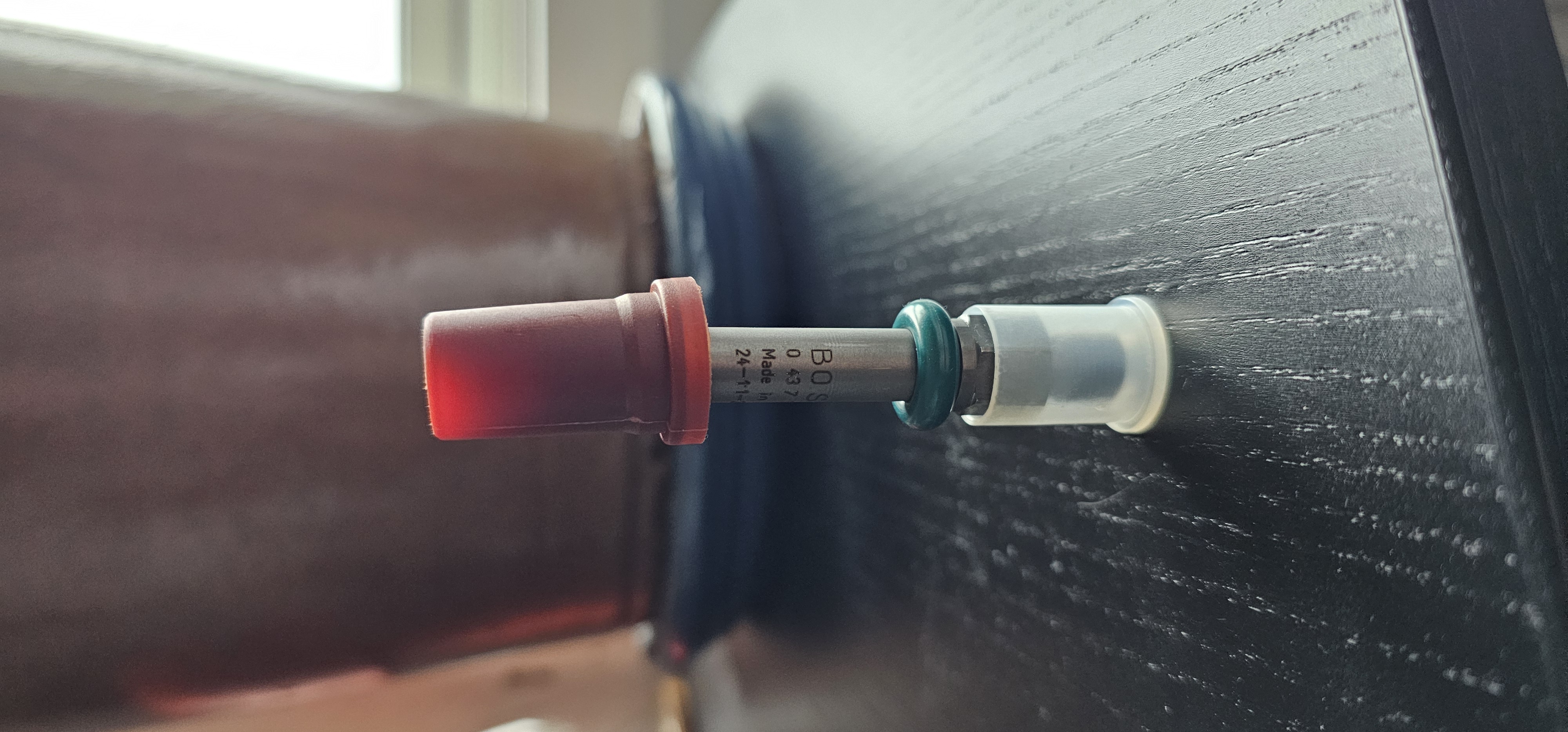

Teile sind heute eingetroffen. Allerdings ergibt sich mir nicht wie die duese in der plastiktülle sitzen soll. Datt passt so nicht...
- 17464537289847931615313582320221.jpg (1.33 MiB) 21818 mal betrachtet
- 17464536933422161036363869279636.jpg (2.18 MiB) 21818 mal betrachtet
Wo auch immer diese Einsätze herkommen - die sehen üblicherweise etwas dunkler aus und man setzt diese in die Messingverschraubung ein.
Danach schiebt man das komplette ESV durch und das passt dann auch.
Das ist das teil mit nummer: 035133554
Soll denn die einspritzdüse dort komplett durch mit dem zerstäuberkopf oder soll die sich wie auf dem bild dort mittendrin festsetzen?
Also durch passt die dort jedenfalls nicht.
Wenn die dort komplett durch soll wuerde mich auch interessieren wo dann der untere O-ring abdichten soll
*EDIT
Habe nochmal alle hülsen probiert. das problem ist das die alle unterschiedlichen konus innen haben, bei manchen passt die düse fast durch.
Dann werde ich die wohl oder übel da irgendwie durchdrücken müssen...
*EDIT
Hallo Dieselkanne,
das ganze sollte um den Messingdüsenhalter so aussehen:
Der untere Dichtring sitzt meistens im Zyl. Kopf fest so das er mechanisch "rausgeporkelt" werden muß. Dieser "Ring" hat auch eine "kantige" Form um im Kopf abzudichten den Hülsensitz. Soweit zur Messingaufnahme mit Hülse und Dichtung.
Das ESV wird dann mit seinen beiden Dichtungen in den Messingkörper "eingedrückt" bis es sitzt. Alles natürlich mit Gleitmittel....
Gruß Daniel
Gruß Daniel
