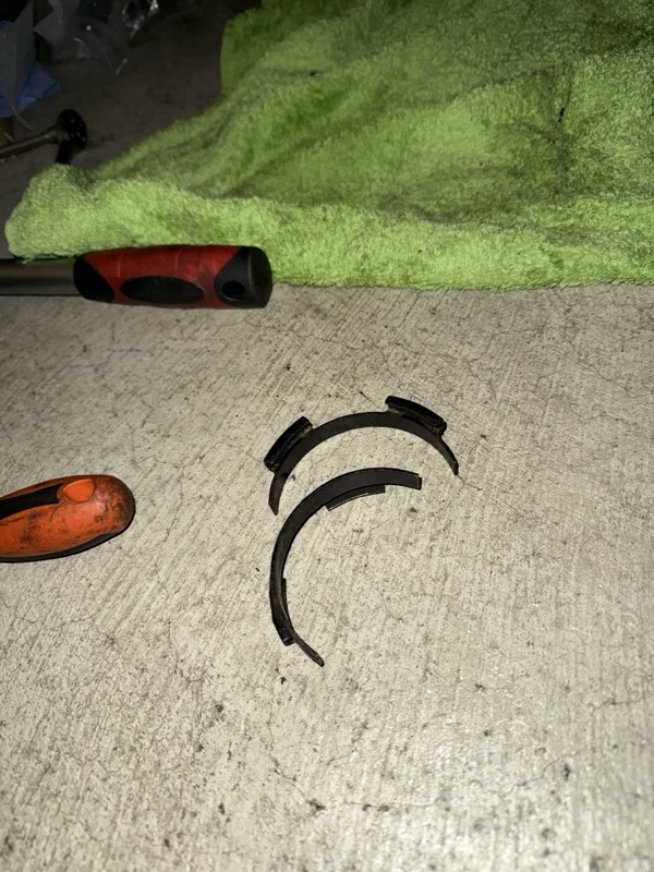

Wenn ich den Stosstange, Ladeluftkühler, Zusatz-Kühler etc. etc. vor ein paar Tage ausgebaut haben, sind zwei halb-Kreis metalen "Dinger" auf'm Boden gefallen wenn ich das metalen Rohr vom Ladeluftkühler runter zog.

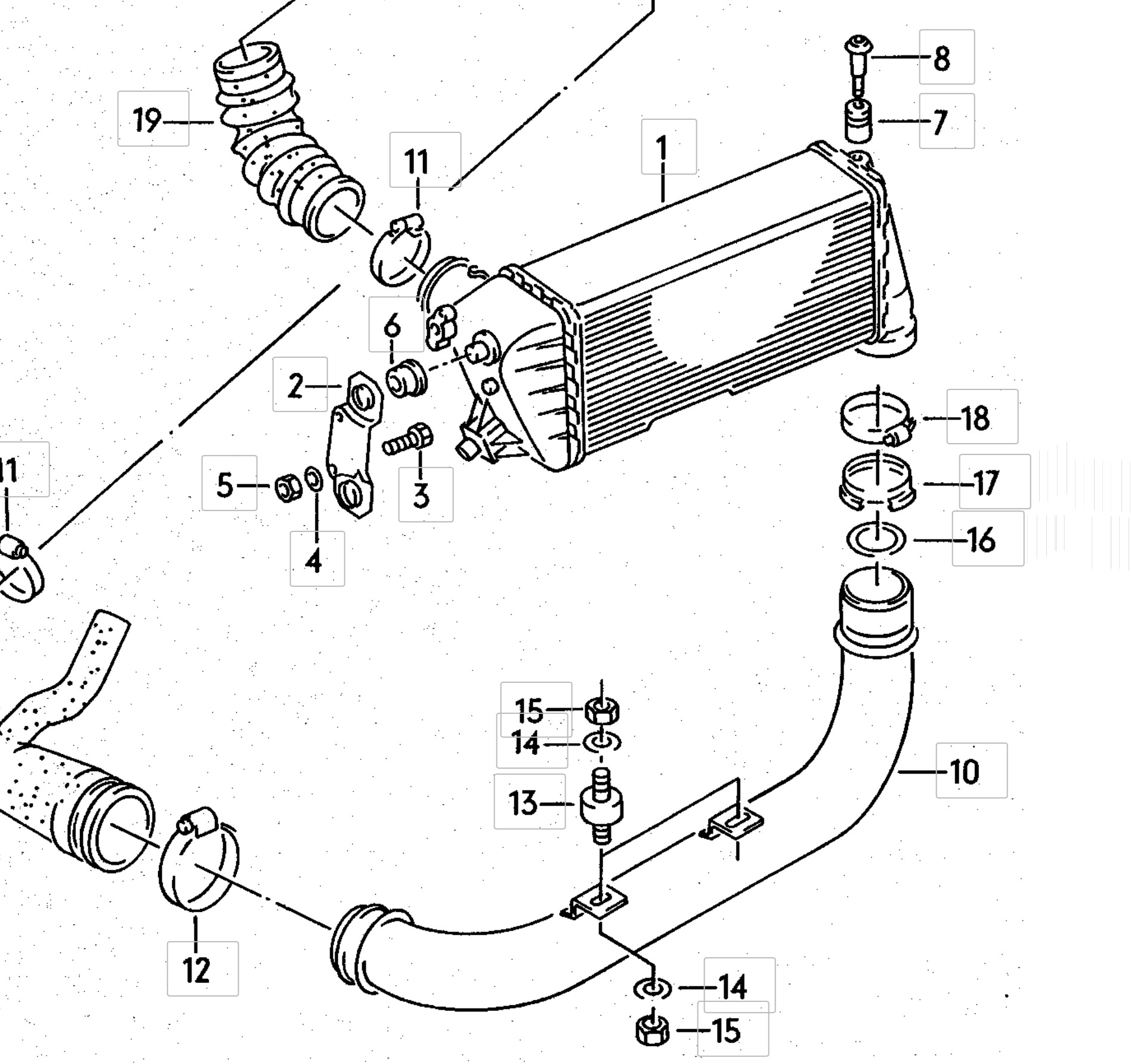

Ich schaue in AKTE zum gucken was das für Dinger sind. Es sind "Klammer" (Nr. 17 im Zeichnung)
3B Intercooler Dichtung AKTE.jpg (464.32 KiB) 5120 mal betrachtet
Der O-ring (Nr. 16) war gar nicht anwesend. Muss vergessen gewesen sein durch den Werkstatt. Keine Ahnung aber es war nicht da.
Anyway, heute versuche ich die "Klammer" zu verwenden bei der Montage von das ganze. Die beide Hälfte habe ich in beide Orientierungen versucht zu verwenden. Sie halten total nicht und fallen immer wieder runter. Weil der O-Ring nicht existent war, hatte ich kein Beispiel aus der Praxis wie das ganze vorher montiert war.

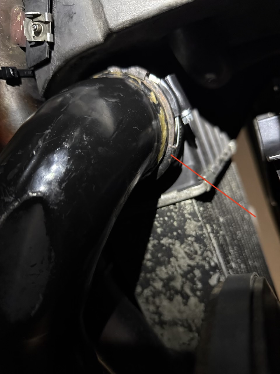

Anyway, nach uferlos fummeln und fluchen, habe ich die Klammer mal komplett weggelassen und den neue O-Ring, benetzt mit etwas "red rubber grease" von Rock-Oil, um das Metalrohr (Nr. 10) geschoben und das Rohr nach oben in der Ladeluftkühler reingedruckt. Ich hatte eigentlich erwartet, dass das nicht gelingen würde, denn die Klammer waren ja nicht da und und und...
hmmm das stahlen Rohr konnte ich aber bis ganz nach oben reinschieben und der O-Ring sitzt eingeklemmt zwischen Ladeluftkühler und Rohr.
Mit den Schlauchschelle (Nr. 18) konnte ich das Metalrohr am Ladeluftkühler fixieren, so wie es vorher war.
Auch "sieht" es dicht aus **
Weiss jemanden was die Funktion dieser Klammern ist? Es sind 2 Hälfte, jede Hälfte hat ein kleines Loch drin und die beide Hälfte schliessen mal nicht sauber an (es hat immer einen Schlitz zischen beide Hälfte und an beide Seiten.
Sollten die Klammern der O-Ring fixieren? Und dann? Die Klammern passen, zusammen gedruckt, nicht im Ladeluftkühler rein (zu breit). Ich checks nüüt.

Die Klammern haben eine Vertiefung die auf die den Ring an dem Metallrohr passen. Rohre zusammenstecken. Schlauchschelle vorher über die beiden Halter drüber machen und locker am Ladeluftkühler dran lassen. Dann so ran machen, dass die Klammern unten auf dem Ring des Metallrohrs liegen/eingehängt werden, die Schelle dann einfach festschrauben. Die Halter fixieren dass Metallrohr am Ladeluftkühler, damit der nicht mehr rausrutschen kann.
Die Dichtung weiß ich leider nicht mehr auswendig. Aber ich meine mich zu erinnern, dass es eine runde Dichtung war, die über das Metallrohr bis an die Kante geschoben wird und dort dann beim Zusammenschieben abdichtet. (ohne Gewähr)

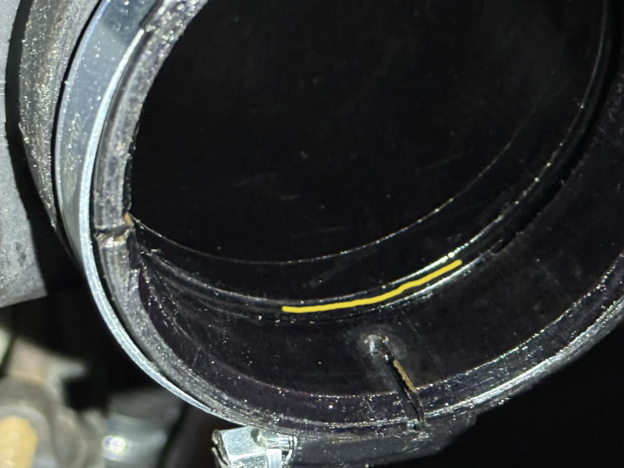

Der O Ring Nr 16 gehört in den Ladeluftkühler. Dort ist in dem Bereich in den das Stahlrohr kommt eine Nut dafür vorgesehen.
Der O Ring kommt also nicht einfach auf das Stahlrohr sondern definitiv in den Ladeluftkühler. Wenn man das korrekt gemacht hat ist der Rest fast selbsterklärend. Die beiden "Klammern", Welche letzendlich mit der Schlauchschelle befestigt werden, greifen um die vorstehende Kante des Stahlrohres und halten es somit fest am Ladeluftkühler und verhindern ein Herausrutschen.

Zum Thema abschliessen: ich hab's kapiert und heute am Auto den Fehler korrigiert (hoffe ich).
Die Rille im Ladelüftkühler habe ich gefunden (gelb markiert). War kein O-Ring drin. Jetzt aber schon (original-Teil).
Audi 200 Intercooler O-Ring location.jpg (210.04 KiB) 5022 mal betrachtet
So sieht dir (leere) Rille aus. Der O-Ring wird dort eingedrückt.
Und was die zwei "Klammern" anbelangt. Die habe ich nun wie folgt montiert. Ist im Nachhinein alles logisch :verlegen:
