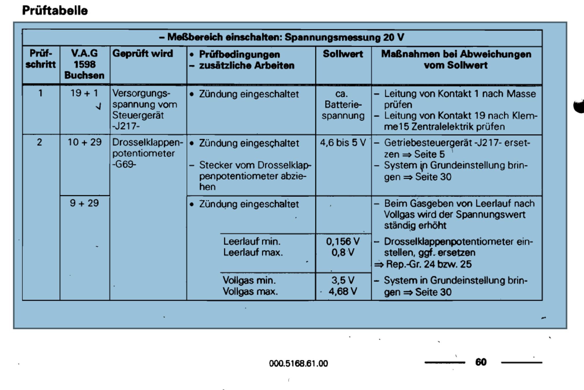

Es geht um das Drosselklappenpotentiometer mit der OEN 054133154F.
Dieses Poti ist u.a. bei den letzten C3 mit NF-Motor, 4-Gang-Automatik und FWD verbaut - so zumindest bei meinem.
Die Automatikmodelle haben ja keine Mikroschalter an der Drosselklappe wie die Schaltgetriebe. Hier läuft alles über das besagte Poti.
Es gibt 2 Steckeranschlüsse. Einmal direkt am Poti - 3polig - variabler Widerstand abhängig von der Drosselklappenstellung. Soweit klar.
Nun zu meiner Frage:
Der zweite Anschluss sollte für Leerlauf- & Volllastschalter sein. Den Leerlaufschalter höre ich klacken und ich kann auch das Schaltverhalten messen.
Doch beim Volllastschalter (PIN 2 - 3) höre ich weder etwas, noch kann ich etwas messen bei Vollanschlag der Drosselklappe.
Ist da überhaut ein zweiter Mikroschalter verbaut?
Ist es eine zweite Schleiferbahn im Poti, die bei mir vielleicht defekt ist?
Das MSG bzw auch das ZSG verarbeiten die beiden Signale ja für Schubabschaltung, Volllastanreicherung, Anpassung Zündwinkel usw.
Ich hoffe einer kann mir helfen?!

Auch ich habe keinen Volllastschalter beim Automatik gefunden. Am Poti (G69) sind drei Anschlüsse: Plus (1,ro/ge), Minus (2, ws), Geber (3, sw/ro). In Nullstellung ligt der Schleifer/Geber gegen Masse, in Volllast gegen Plus. Allerdings habe ich nie gemessen, welche Spannung überhaupt anliegt.
Es gibt noch im Schaltplan den Kick-Down-Schalter, der gegen Masse schaltet.

Die Werte stehen doch alle in der Prüftabelle:
Prüftabelle Poti AG4.JPG (262.68 KiB) 4885 mal betrachtet
Ist allerdings die Pinbelegung am Steuergerät der AG4!
