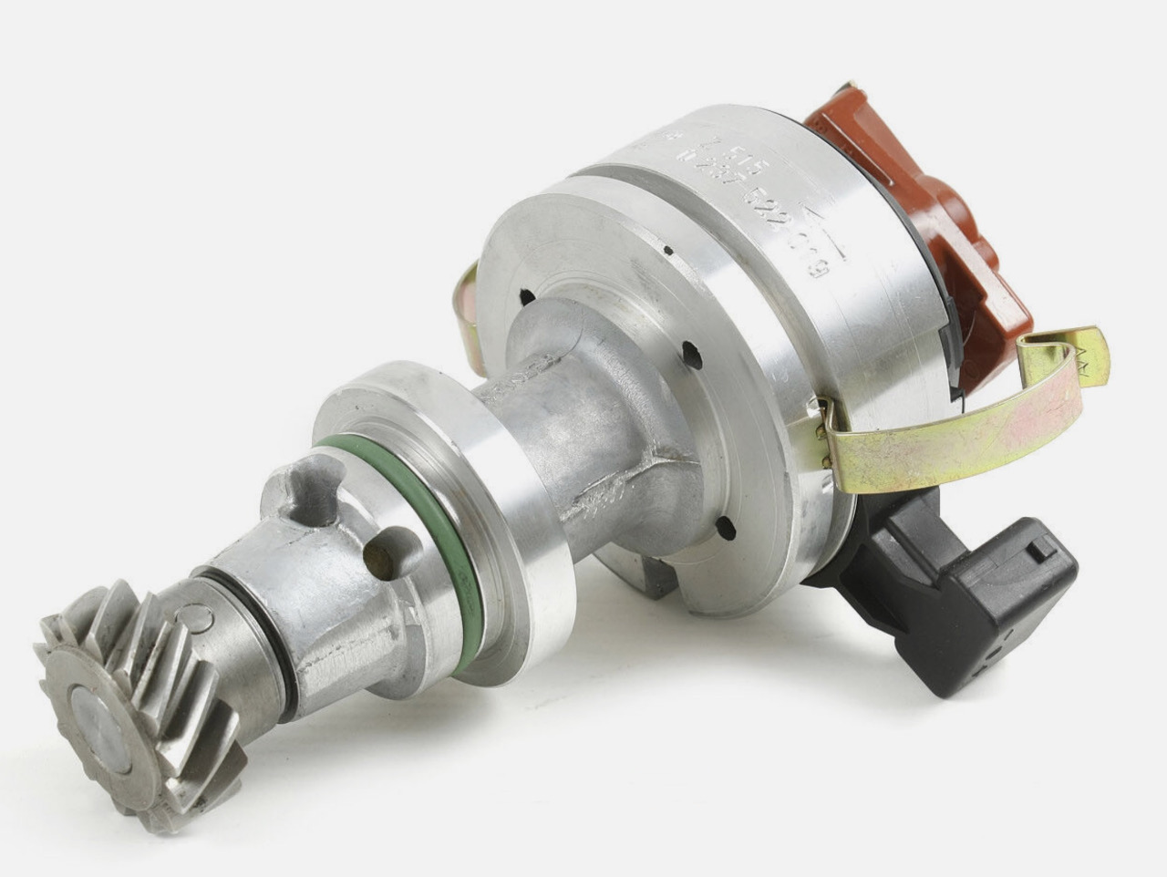

Dann überlegt "was dreht hier sich sonst noch?": Der Zündverteiler !
Stethoskop drauf und viola, der schleift und raschelt. Am klarsten in der Mitte, also nicht direkt am Motorblock und auch nicht an der Kappe mit Rotor sondern mittig.
Ich bin mir 95% sicher das ist der Bösewicht.
Ich fahre jetzt noch mal zu diesen Mann und lass ihm es hören.
Update vom Update: Es ist der Zündverteiler. Oben am "Kopf", wo der Rotor sitzt, ist das Geraschel am lautesten. Der Fall ist klar.
Der ZF ist so alt wie das Auto alt ist. Also 177k KM. Wir werden schaueb ob es mit eine andere Rotor gelöst werden kann, sonnst geht eine neue ZF drauf (ich habe eine New Old Stock erwerben können, many moons ago.)
Dumme Frage: kann man in dem Zündverteiler etwas schmieren? Wie ist der Schacht, welche in dem Gehäuse dreht und mit dem Nokkenwelle verbunden ist, gelagert? Kügellager?

Zündverteiler wäre mein nächster Tipp gewesen :lol:
Die Verteiler sind Gleitgelagert und werden durch den Ölnebel aus dem Zylinderkopf mitgeschmiert. Schau dir deinen erworbenen mal an, der hat eine kleine Öffnung im Gehäuseteil, welche in eingebautem Zustand im Zylinderkopf verschwindet. Da gelangt das Öl rein. Wichtig ist die korrekte Einbaulage dieser Öffnung, sonst klappt das mit der Schmierung durch den Ölnebel nicht so wirklich.
Hast du einen Verteiler mit Metall oder mit Kusntstoffritzel? Die mit Metallritzel sind immer etwas lauter, dafür hält das Ritzel halt ewig und zerbröselt nicht irgendwann...

Kai aus dem Keller hat geschrieben: 03.02.2025, 17:08 Hast du einen Verteiler mit Metall oder mit Kusntstoffritzel? Die mit Metallritzel sind immer etwas lauter, dafür hält das Ritzel halt ewig und zerbröselt nicht irgendwann
Heffi metal:
3B Zeundverteiler.jpg (146.1 KiB) 11237 mal betrachtet
Ich weiss nicht was eine normale Laufleistung ist für diese Teile. Zurückdenkend hat meine es 172000km durchgehalten, bevor ich das metallisches Rascheln für den ersten mal gehört habe. Und wie gesagt kommt das Rascheln überdeutlich aus der "Kopf" oben, wo der Rotor zuhause ist, nicht aus dem Teil was mit dem Motorblock verbunden ist. Vermute deshalb das der aktuell eingebaute ZF auch eine Metal-Zahnrad hat (es ist noch das Original aus 1989).
By the way, stimmt es dass beim 3B Motor Zündverteiler, der Rotor / Zündverteilerläufer am ZF Schacht verleimt ist? Ich lese dies auf SJM Autotechnik:
"The original 3B distributor rotor has a narrow tip. The other important thing to note about this rotor, is that it is glued onto the distributor shaft, and it needs to be broken or crushed when removing it from the shaft using a pair of channel lock pliers. You can also use a dremel cutting wheel to cut off the old rotor.
Be careful not to damage the shaft when crushing this rotor and removing the left over pieces. You need to thoroughly clean the distributor shaft with some sand paper and some non residue cleaning solvent, (loctite primer solution is also recommended) and then use Loctite 640 (or equivalent) to secure the new rotor in place.
The Loctite needs at least 4 hours to dry before you can start the engine. This operation is not easy given the restricted access to the distributor on the 3B 20V Engine. You can remove the intake manifold to allow easier access to the distributor."

Update: Zündverteiler getauscht durch eine durch Bosch überholte "neue". Der alte hat rund 2mm Spiel in die Längsrichtung. Sie hat zwar noch normal funktioniert (der Spiel hatte keinen Einfluss auf das Funktionieren)
Das Problem mit dem Metallisches Rascheln hat es aber nicht gelöst. Null Verbesserung. Genau gleich wie vorher :roll:
Aus Sicht von Troubleshooting hat es also nichts komma nada gebracht.
Nun war der alte ZV nicht frisch mehr und bin nicht traurig das eine neue drauf ist. Aber mit dem Problem hat es offensichtlich nichts zu tun, obwohl alles drauf hin wies.

Update: Generator / LIMA völlig abgekuppelt gehabt. Keine änderung. Geräusch ist immer noch da. Keine Änderung.
Ich darf im gemieteten Garagenplatz keine grosse Reparaturen vornehmen und ich stosse sowieso mit sowas, auch an meine Grenzen.
Das Ansaugsammelrohr und Co. abnehmen sowie der Zylinderdeckel kann ich schon, aber dann. Nach was suche ich dann? Da braucht mann Erfahrung. Und nochmals, ich habe nicht die Räumlichkeiten für einen solchen grossen Job.
Anfangs April geht das Auto zum Spezialist. Kann vorher keinen Termin bekommen. Es ist was es ist.
