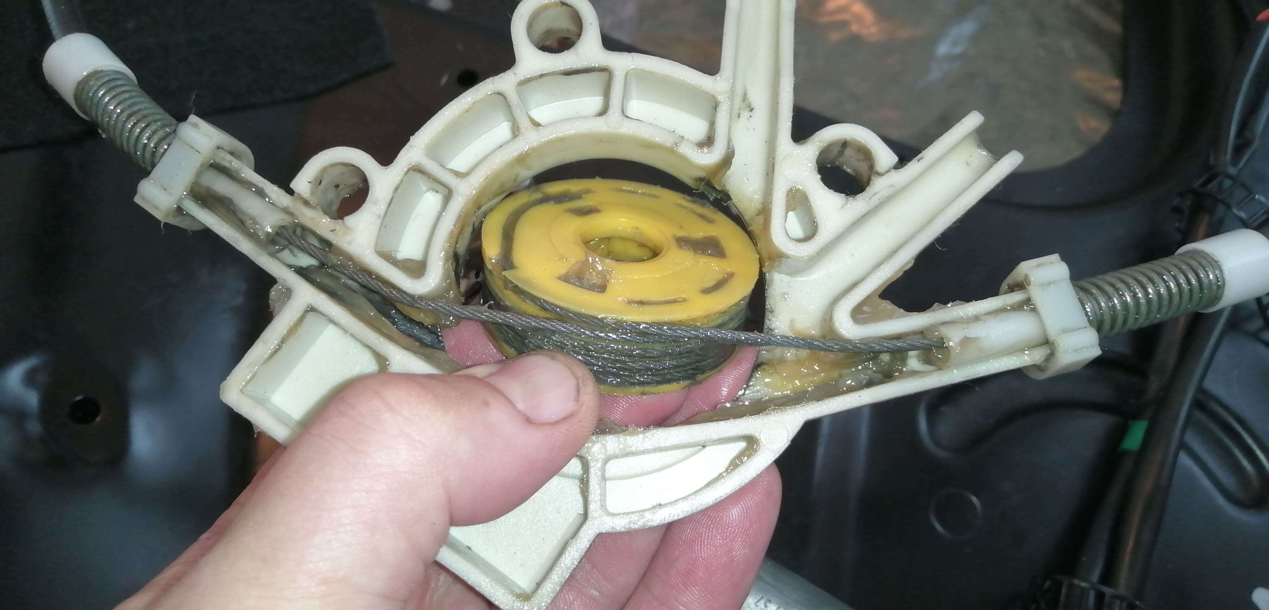

ich weiß nicht ob das Foto hilft. Hier befindet sich die Scheibe ca. in der Mitte zwischen auf und zu.

DerSporti hat geschrieben: 09.02.2025, 09:58 Hallo Jürgen,
Nein, stimmt gar nicht das Fenster befindet sich in irgendeiner Endstellung. Ich versuche das anhand anderer Fotos rauszufinden.

@DerSporti; Danke dir, das hilft schon gewaltig weiter.
Das Fenster befindet sich bei der Aufrollung in der unteren Anschlagposition. Der obere Seilzug ist komplett abgerollt. Das ist der, der nach vorne zeigt. Somit ist das Fenster ganz unten. Der untere Seilzug ist ganz aufgerollt. Das ist der hintere Seilzug.
Wäre das Fenster weiter oben, würden sich Seilzüge auf der Rolle den Platz teilen.
Die Federn müssen also gespannt sein. Gut!
Das wird hart die wieder in Position zu bekommen.
