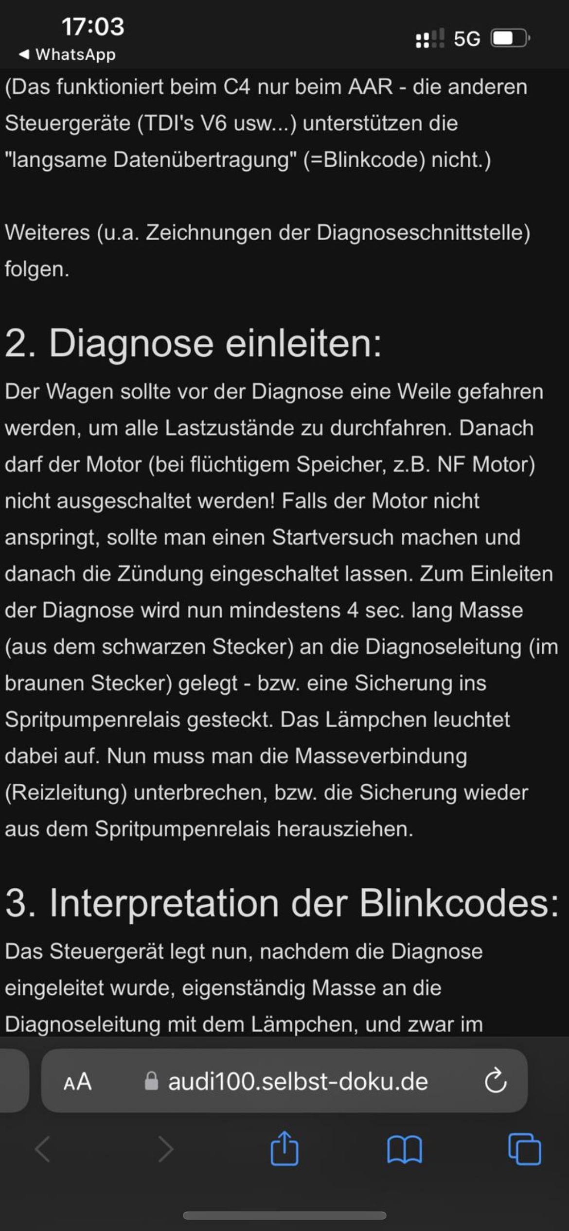

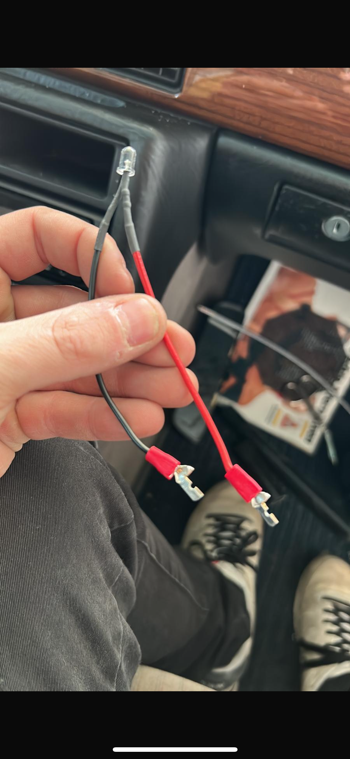

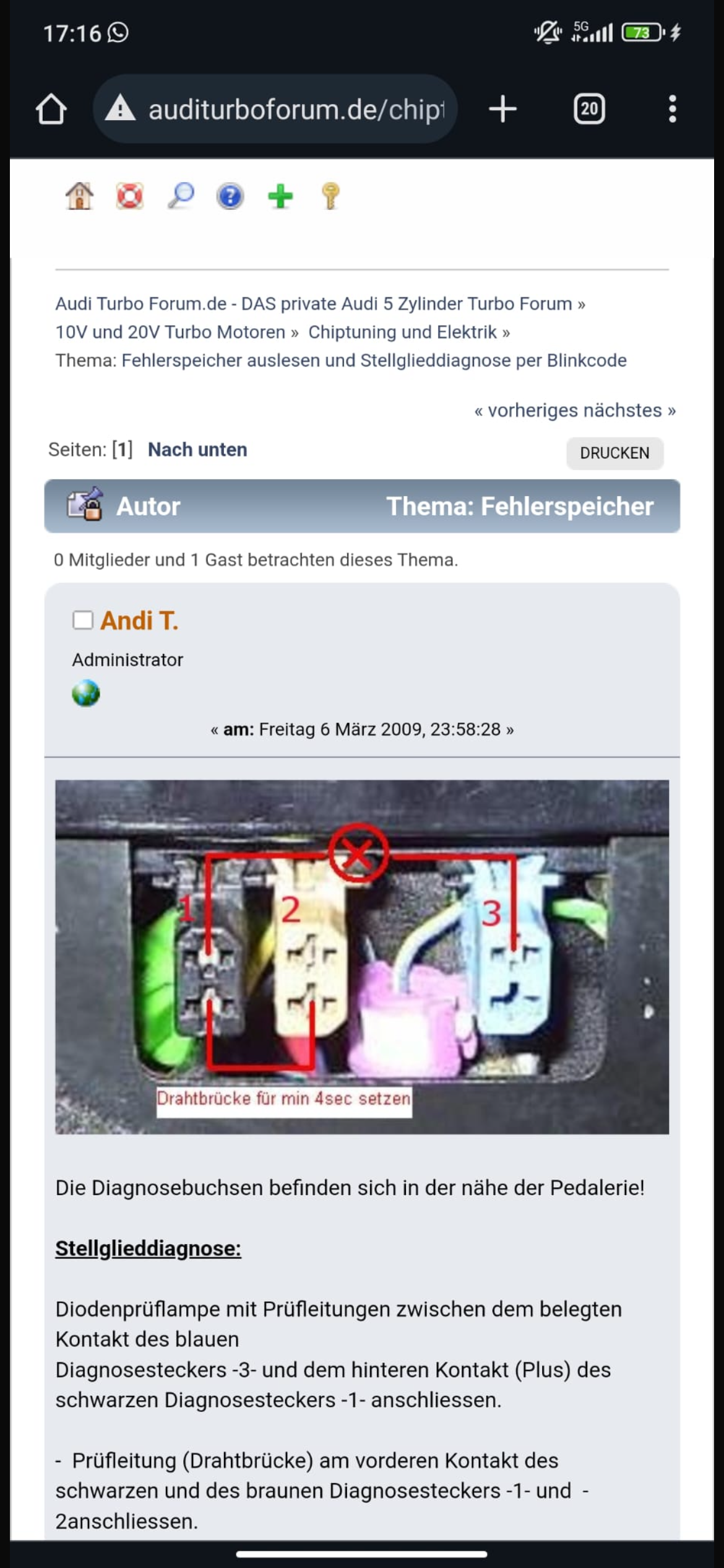

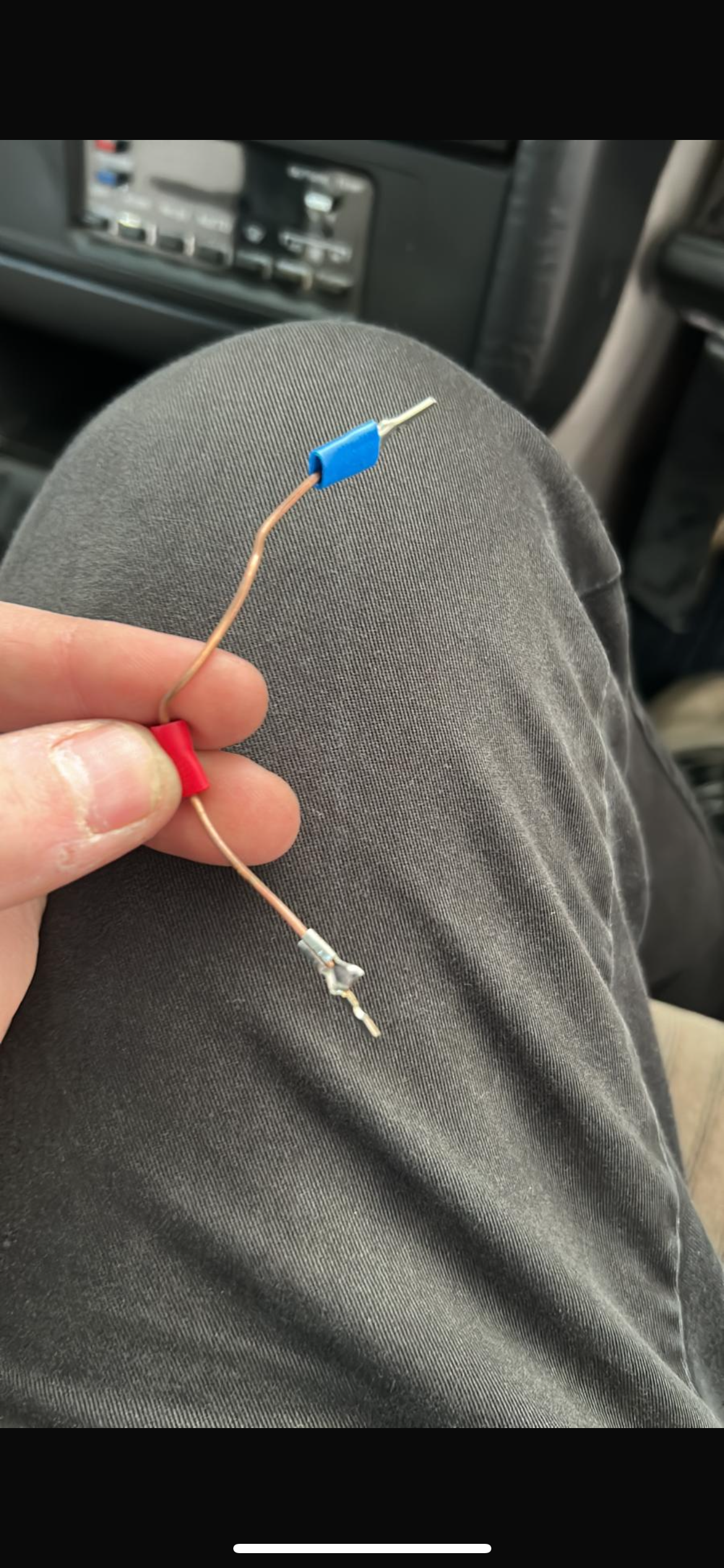

also ausblinken geht ganz einfach. Brauchst ja nur eine Draht Brücke und eine LED z.B. mit 2 Drähten.
Den Rest den Bildern und Anweisungen entnehmen.
Zu den anderen Punkten kann ich gern morgen mal schreiben, heute leider sehr wenig Zeit.
Gruß Dani
Gruß Dani

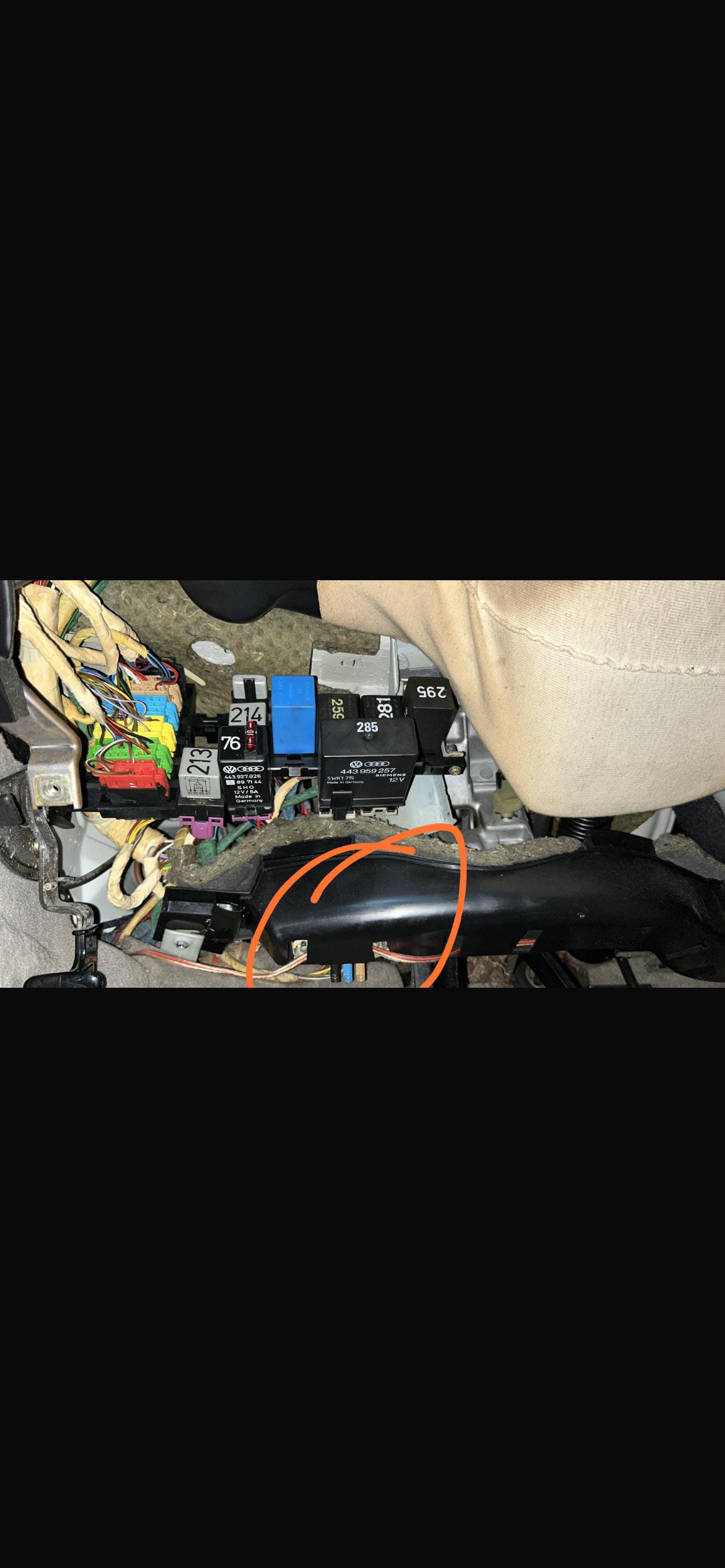

PS: du machst das mit der Drahtbrücke in den Kontakten unten im Fahrerfußraum. Nicht ins Benzinpumpenrelais.
Gruß Dani
Gruß Dani

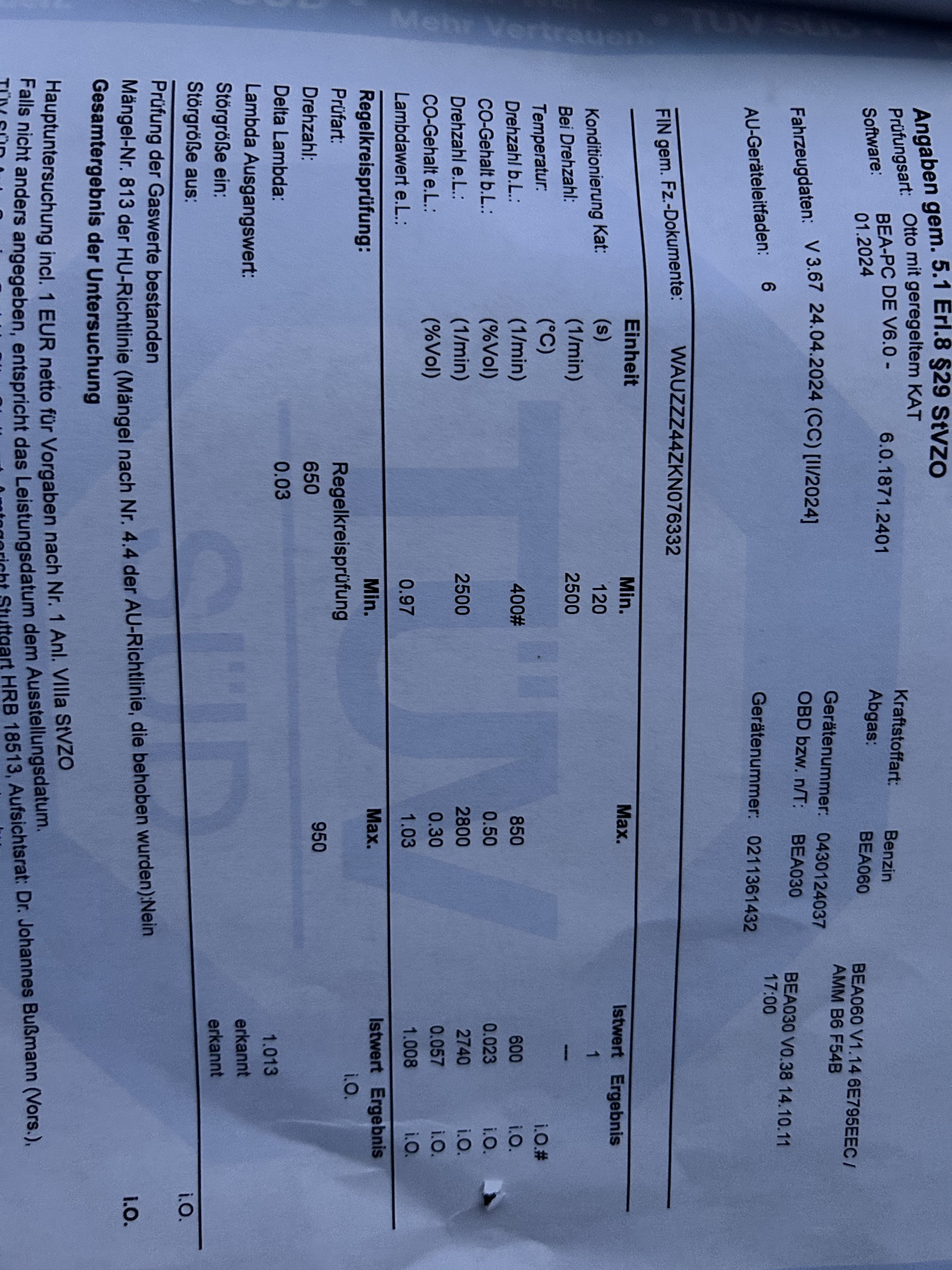

...ob der Wagen zu fett läuft kann ich nicht sagen, für Breitbandlambdasonde mit Anzeige hatte ich noich nicht die Kappa. Das soll kommen sobald der wieder läuft.
Im Zweifelsfall muss ich mal zum Freundlichen fahren und das alles überprüfen lassen (CO-Gehalt, Tastverhältniss ...und was weiß ich nicht alles).

- nach dem warm fahren CO-gehalt geprüft wie oben von Audi-Flotte beschrieben; geht von 70% - über 90%, war kurzzeitig aber auch auf 20%. Meißt aber deutlich zu fett. Der Motor läuft immer schlechter, je länger er läuft, bis er irgendwann abstirbt.

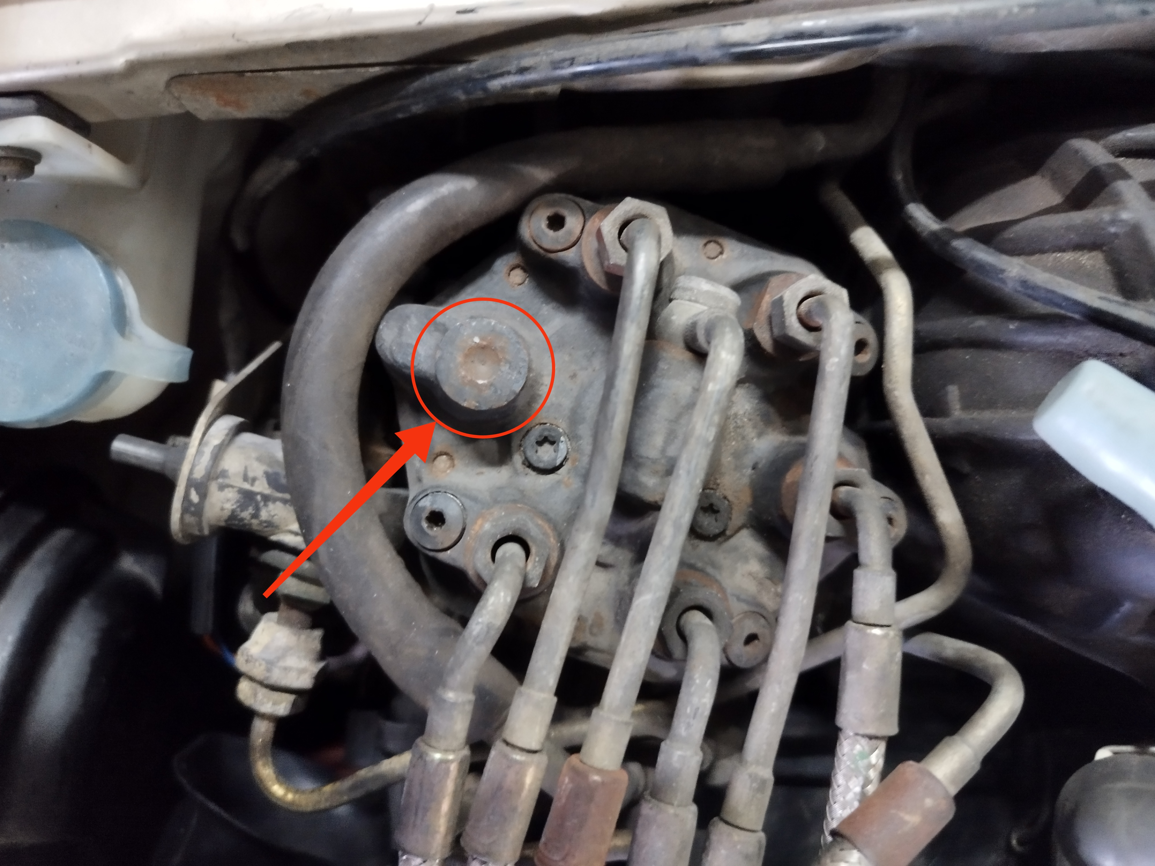

- einstellen war nicht möglich, da die Einstellschraube zugegossen ist und ich die nicht aufbohren will, bevor ich nicht sicher bin das da wirklich der Fehler liegt. Kann mir nicht erklären warum die sich einfach umstellen sollte.

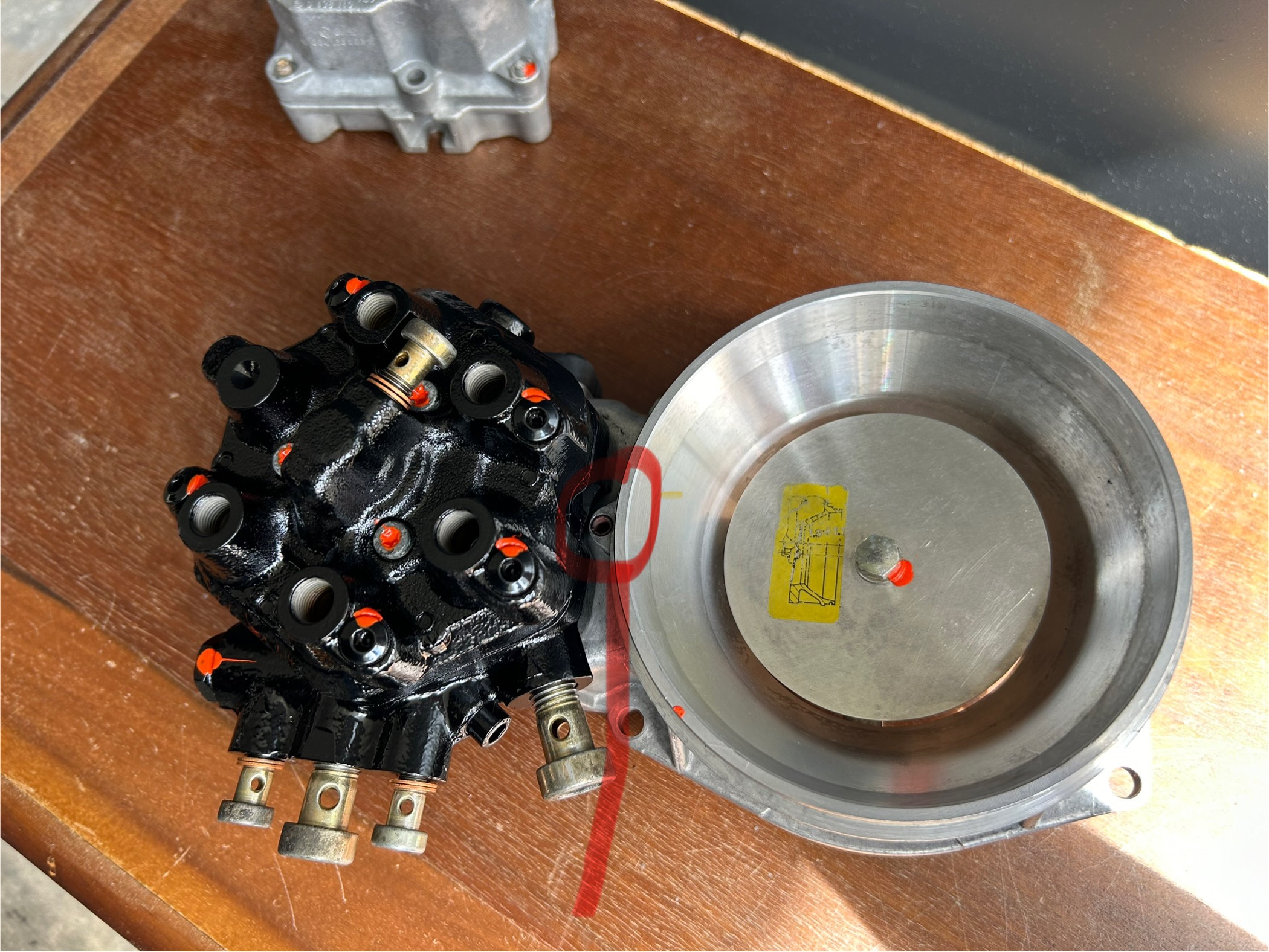

auf keinen Fall die Schraube aufbohren!
Was heißt zugegossen? Wenn noch nie jemand an der Schraube dran war dann ist da lediglich eine Art Schutzlack oder Markierung drauf. Da solltest du mit einem 3mm Inbus einfach durchstechen können.
Wenn wie du sagst 70-90% angezeigt wurde dann läuft er deutlich zu fett und sauft dir vermutlich fast ab, bzw. bläst die Kerzen aus.
Nach über 30 Jahren kann sich die ganze Mechanik auch mal verstellen, Einspritzventile altern, Federblättchen der Stauscheibe lässt nach usw. also ja da kann sich schon mal was verstellen nach der langen Zeit. Es wird ja sogar vorgeschrieben das die K-Jetroniks Intervall mäßig nachgestellt werden sollte.
Gruß Dani
Gruß Dani

anbei meine Werte nach der Abgasuntersuchung am 04.03.2025 beim TÜV, der Mengenteiler wurde davor komplett revidiert von Dr. Mengenteiler, ich habe dann eben nach dem Einbau noch Duty Cycle mit dem Multimeter gemessen und eingestellt, sowie die Zündung per Blinkcodes ebenfalls eingestellt.
Laut TÜV Untersuchung sind die Abgaswerte alle in Ordnung, Lamda 1,013!!! händisch eingestellt über den 2-poligen weißen Stecker wohl gemerkt!!!
Die Werte vom CO-Gehalt stehen auch mit dabei.

Zum Mengenmteiler nochmal: Ich vermute unter dem Markierten Buckel mit der Senke drin (siehe Bild) ist die Gemischeinstellschraube zu finden. In meinem Fall wie gesagt noch dichtgegossen. Womit habt Ihr die denn aufgebohrt? (Also diejenigen welchen, die das schon gemacht haben...) Und habt Ihr hinterher nen originalen Audi-Stopfen genommen oder irgendwas was passt? Zu muss das Loch dann ja wahrscheinlich wegen Falschluft und/oder Verunreinigung...

STOPP spinnst du, woher hast du den die Info dass das die Einstellschraube sein soll
Das ist ein zusätzlicher Abgang für eine Spritleitung. Unsere Mengenteiler sind die gleichen wie bei z.B. Mercedes mit 6 Zylinder, die brauchen dann alle 6 Abgänge. Wir haben 5 Zylinder und brauchen daher nur 5 Abgänge, somit ist der 6. Abgang einfach verschlossen.
Die CO-Schraube ist auf deinem Bild gesehen rechts zwischen Mengenteiler und Lufthutze, ein kleines Loch, der 3mm Inbus eben. Da muss nichts gebohrt werden.
Also jetzt war ich grad echt sprachlos
Gruß Dani

Das hier ist die CO-Schraube

...dewswegen sagte ich, das ich nicht wild drauflosarbeiten will. XD Vielen Dank...und Du hast Dir n Bier verdient, wenn wir uns mal über den Weg laufen. Und ne Brat. Mindestens.Audi Flotte hat geschrieben: ↑16.03.2025, 22:20 STOPP spinnst du, woher hast du den die Info dass das die Einstellschraube sein soll???
