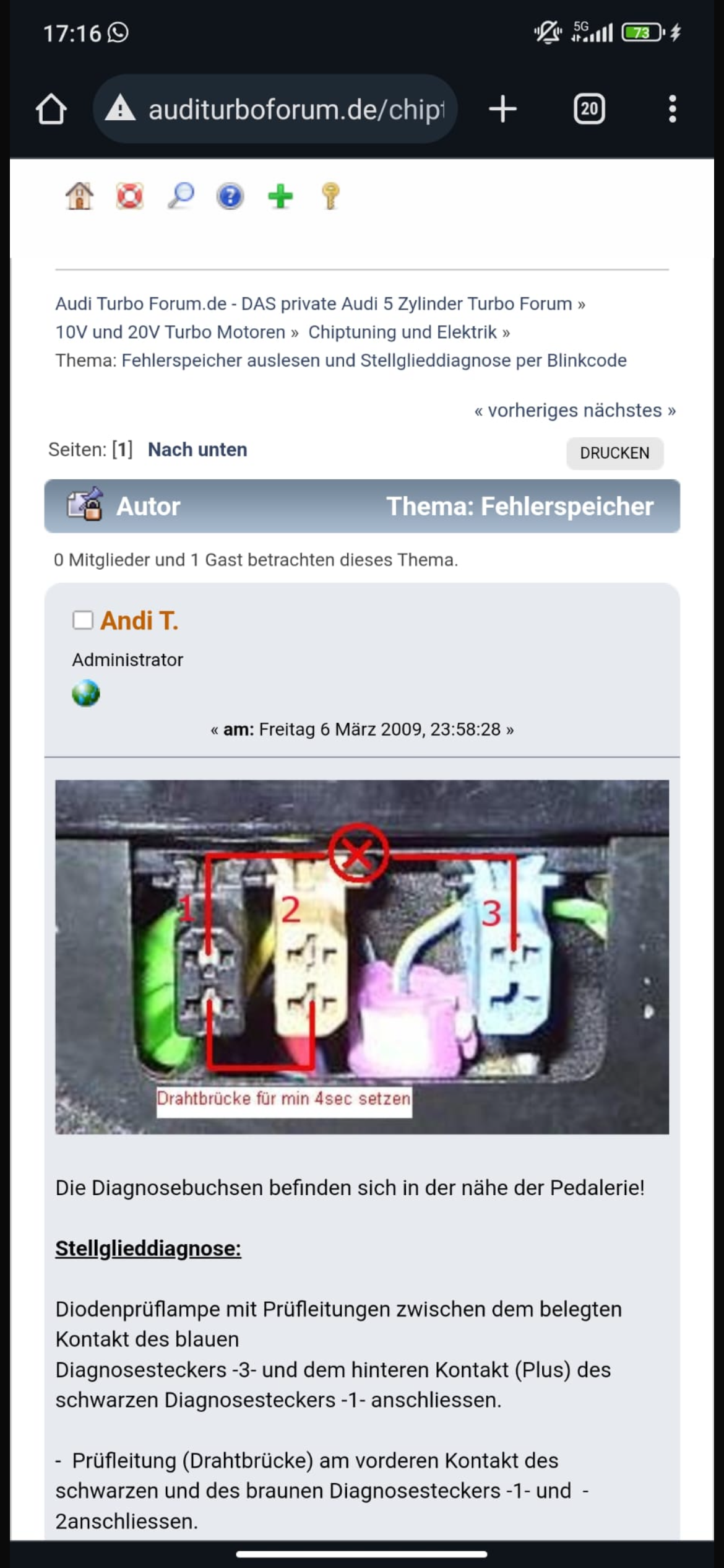

also ausblinken geht ganz einfach. Brauchst ja nur eine Draht Brücke und eine LED z.B. mit 2 Drähten.
Den Rest den Bildern und Anweisungen entnehmen.

PS: du machst das mit der Drahtbrücke in den Kontakten unten im Fahrerfußraum. Nicht ins Benzinpumpenrelais.
Gruß Dani
