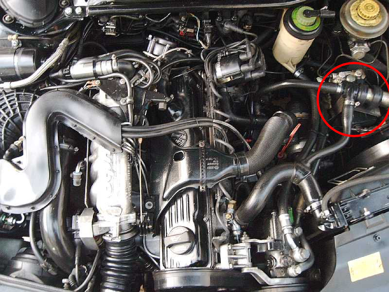

JMS Bavaria hat geschrieben: 11.02.2025, 08:30 Was genau steckt inter den Bezeichnungen zusätzlicher Lüfter und Wasserpumpe
Der MC hat einen zusätzlichen Lüfter (auch Staubsauger oder Fön genannt) der die Einspritzdüsen, die Einspritzleitungen sowie den Bereich vom Abgaskrümmer mit kühlender Luft versorgt nachdem der Motor abgestellt wurde. Der Fön ist das Teil über deinem Ventildeckel und ist nicht unwichtig.
Die zusätzliche Wasserpumpe ist eine elektrische Pumpe und soll nach dem Abstellen des Motors eine gewisse Wasserzirkulation, speziell für den Turbo, aufrecht erhalten.
Beide Komponenten können auch nach dem abziehen des Schlüssels aktiv sein; bzw. sollten auch dann auf jeden Fall funktionieren.
Nur wenn beide abgeschaltet sind aufgrund geringer Temperatur sollte da auch nichts an Strom messbar sein.
Der zugehörige Thermoschalter F61 befindet sich hinter dem Ventildeckel und steuert das Relais J97 für den Fön V38.
Die Kühlmittelpumpe V51 ist abhängig von dem Motortemperaturgeber F98.
