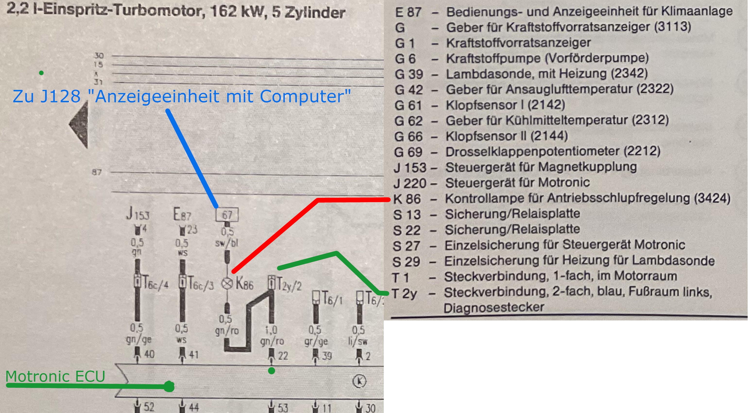

Dann habe ich gedacht "ich schaue in die Stromlaufpläne des MJ1990". Den braunen und blauen Diagnosesteckern gefunden und dann geschaut, wie läuft das....
Der Schwarze Diagnose-Stecker dient nur der Stromversorgung: +12V und Masse. Mehr nicht.
Der Braune Diagnose-Anschluss im Fussraum ist es nicht. Die beide Pins, der "K-Line" und "L-Line", direkt vom Motronic zum braunen Diagnostic Stecker im Fussraum.
Der Blaue Stecker aber, sah vielversprechend aus. Es kommt auch aus der Motronic ECU, aber dann gibt es eine Abzweigung. Der eine Draht geht weiter, direkt zum blaue Diagnose-Anschluss im Fussraum. Der andere geht zu eine Lampe im Diagram. Jeeeeeeh ich habs gefunden dachte ich, aber dann lese ich wie die Lampe heisst:
"Kontrolllampe für Antriebsschlupfregelung (3424)"
Von der Lampe geht es direkt weiter zum "Anzeigeeinheit mit Computer" (ich vermute damit ist der Autocheckdisplay im Kombi-Instrument gemeint?)
Was zum Teufel ist eine "Antriebsschlupfregelung"???

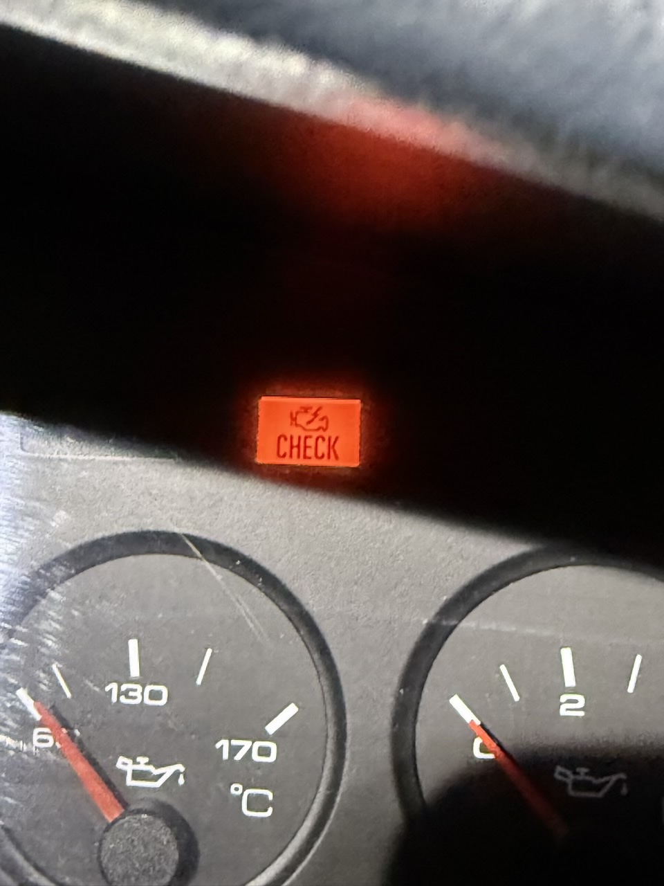

Geschafft. Mijn 20 Ventiler hat jetzt eine funktionierendes Check-Engine-Light im Kombi-Instrument.
In der USA nennt(e) Audi diese Lampe den "Emission Control System (ECS) malfunction Indicator Light."
Audi 200 - Check Engine Light - Es funktioniert.jpg (199.51 KiB) 6594 mal betrachtet
Durch schlechtes Licht ist der Farbe im Foto eher Orange. In der Praxis ist sie eher Gelb mit ein Hauch Orange.
In mijn Auto war nur der "Tür offen" Lampe anwesend. In dem KI-Teil, wo das Symbol "Tür offen" ist, sind noch 3 andere Symbolen vorbereitet (transparentes Plastic "Glas" mit die entsprechende Symbole) obwohl das Auto gar nicht über die Funktionen verfügt.
Direkt neben "Tür Offen" gab es in mein Wagen das gelbe/orange Check-Engine-Light Symbol. Es hat bloss kein Lampen-Sockel, Kabelbaum oder was auch immer.

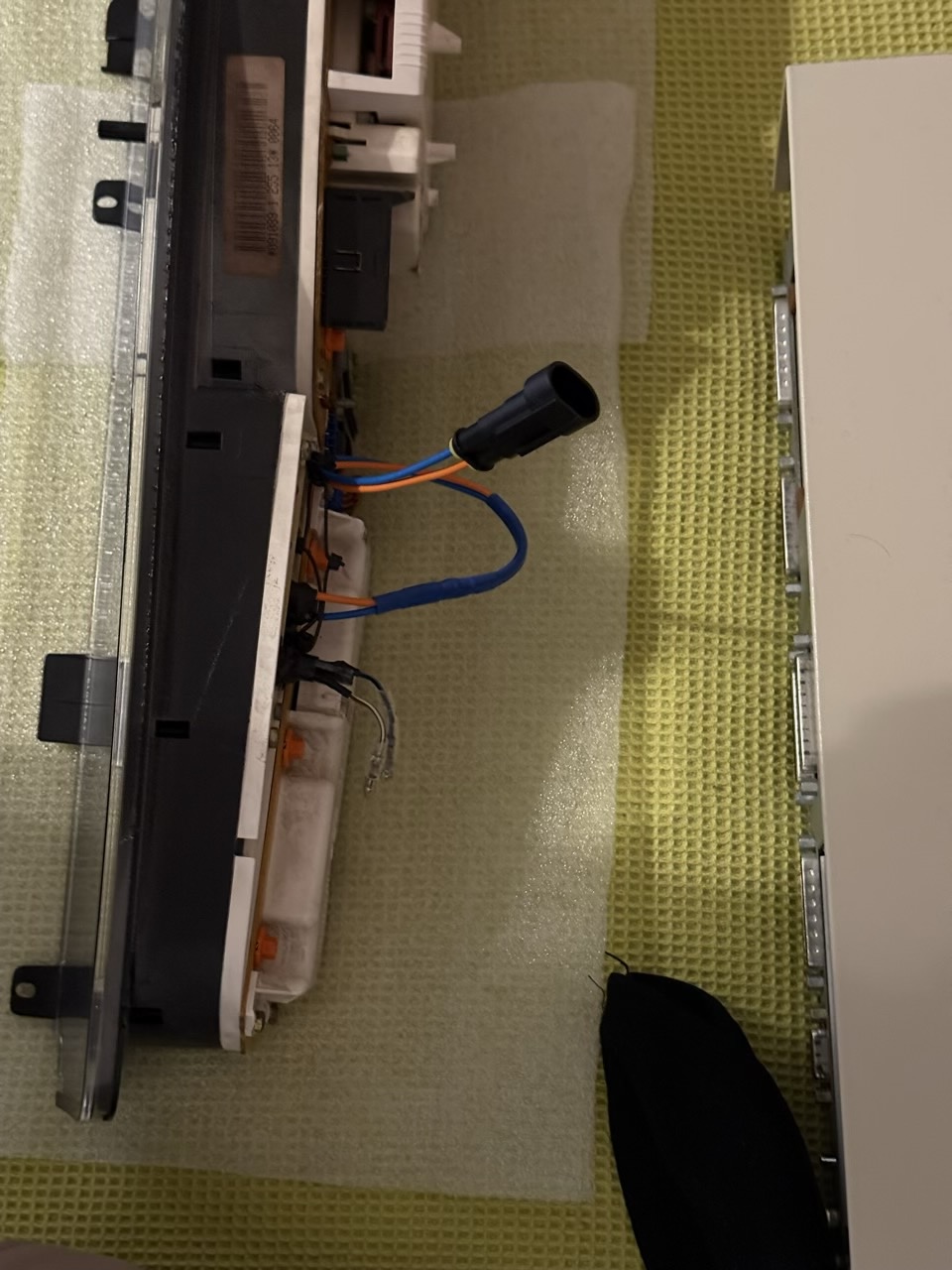

Ich habe einfach eine 1.2W Birne, welche auch sonnst im KI verwendet wird, genommen und eine "Plus Draht" und eine "Masse Draht" dran gelötet. Die beide Kabel enden in eine 2-Polige Steckverbindung. Der Kabel selbst hat eine Zieh-Entlastung. So kann ik das K.I. einfach raus nehmen.

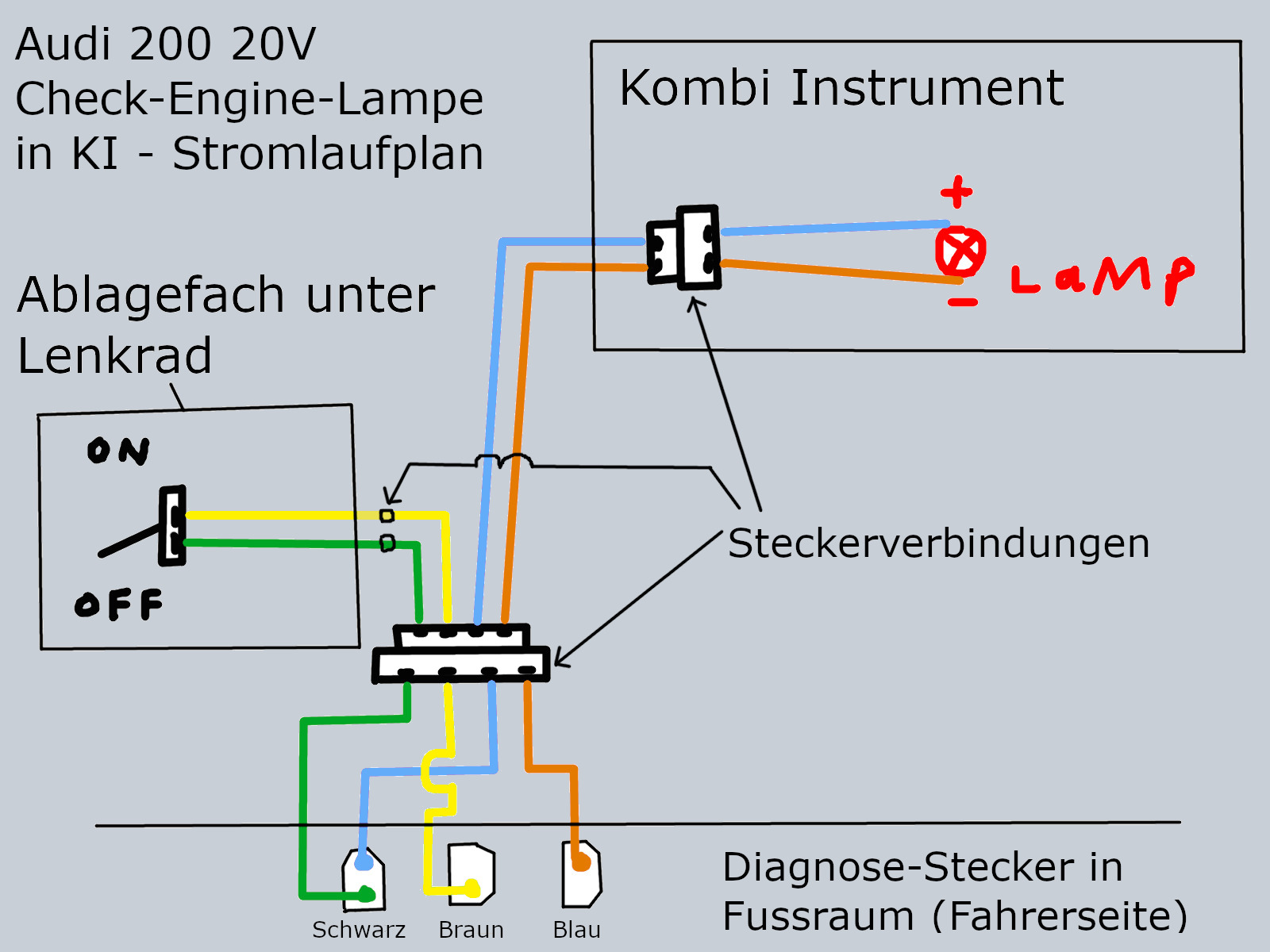

Ich habe im Vorfeld ein sehr High-Tech Stromlaufplan erstellt. Ich konnte nirgendwo herausfinden welche Kabelfarben die erste 20V's mit Check-Engine-Lampe ab Werk hatten. Deshalb habe ich selbst 4 Farben gewählt und fertig. Ist ja eh alles unsichtbar im Auto verarbeitet. Wenn ich etwas electrisches repariere oder nachrüste, benutze ich immer die korrekte Farben die es ab Werk auch gab. Leider war das diesmal, wie gesagt, nicht möglich.
Mein Design:
20V DiagLampInDash-Schematic.jpg (215.17 KiB) 6594 mal betrachtet

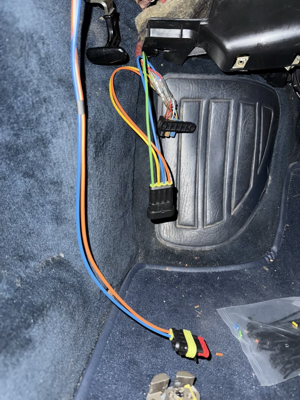

Danach habe ich die drei Diagnoste-Stecker im Fahrer-Fussraum, angezapft und mittels Steckverbindungen ist alles einfach wieder lösbar. Die originale Funktionen bleiben behalten.

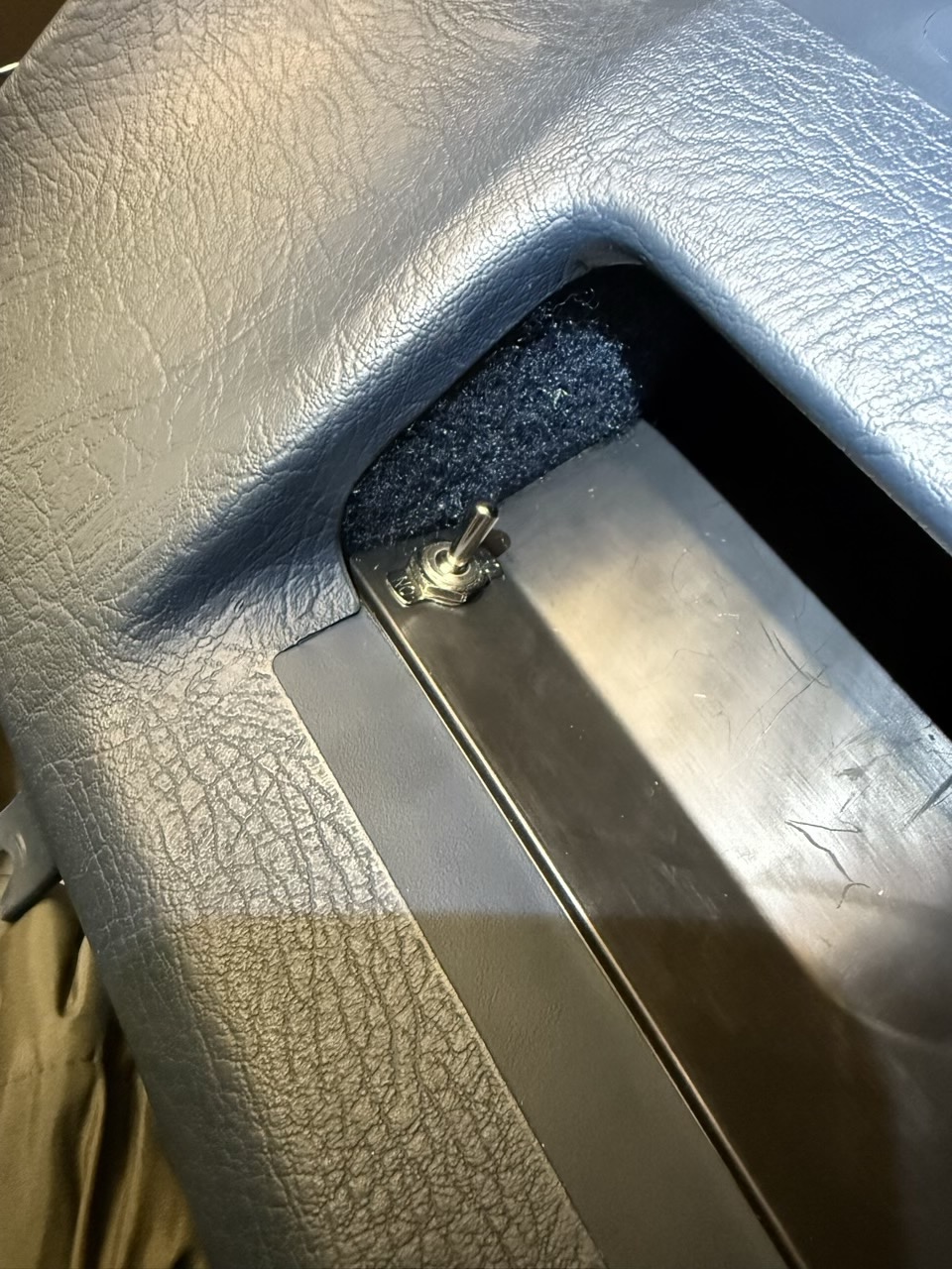

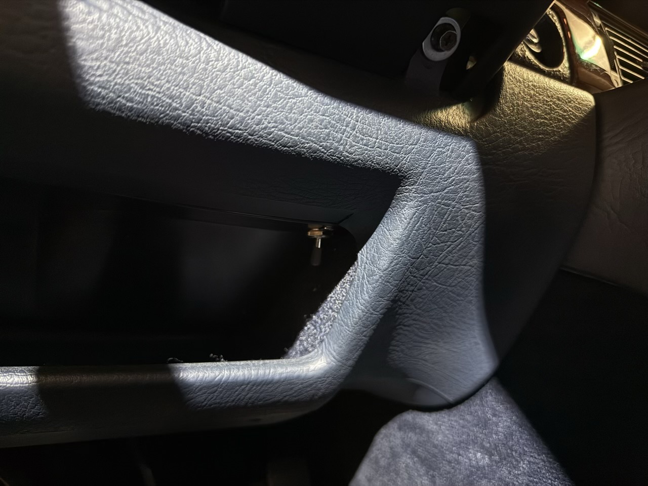

Der Ein-Aus Schalter, welche man 4 Sekunden lang tätigen muss, um zwei Pins (temporär) miteinander zu verbinden und damit die Blink-Codes zu starten, habe ich im Ablagefach direkt unter das Lenkrad eingebaut. Es ist fast unsichtbar und nun kann ich jede Zeit bequem eine Blink-Codes Abfrage starten :D
Audi 200 - Check Engine Light - Start Diagnostics Schalter 2.jpg (238.83 KiB) 6594 mal betrachtet
Wie funktioniert es? Wenn man den Zündschlüssel dreht (aber der Motor noch nicht startet), leuchtet die Check-Engine Lampe. Sobald der Motor startet, erlischt die Lampe.
Um Blink-codes abzufragen, muss der Schalter 4 Sekunden lang in die "Ein/On" Position gehalten werden und danach wieder auf "Aus/Off". Nun fängt das blinken an.
Wenn mehrere Fehlern im ECU gespeichert wurden, muss man nach der erste Code, der Schalter wiederum 4 Sekunden On und dann Off, nun kommt der 2. Code. Wenn die Code fertig ist, dies wiederholen, bis keine Codes mehr kommen.
Achtung! der Motor muss laufen bevor man den Blink Code Auslesen Vorgang startet, sonnst bekommt man möglich falsche Fehlern wie 2111 (Drehzahlsensor) oder 2112 (Bezugsmarkengeber) oder 2234 (Versorgungsspannung für Steuergerät zu hoch/niedrig).
