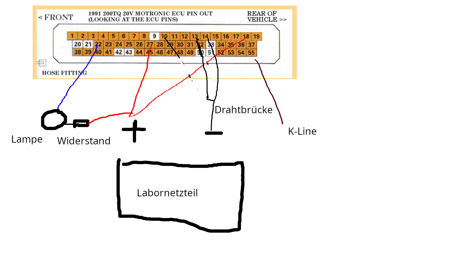

Das habe ich dann wie unten im Bild zu sehen verkabelt. Allerdings kann ich damit nicht mal Ausblinken, die Lampe
ist immer aus, egal ob die Drahtbrücke gesetzt ist oder nicht. Habe ich da Mist gebaut?
Die Pin-Belegungen habe ich von da:
http://www.sjmautotechnik.com/trouble_s ... 0vpin.html
10. Ground (Brown Wire)
13. Diagnostic plug connector (L wire) (Brown/Green stripe wire)
18. Terminal 30 (+12V) supply, Fuse #27 (White/Black stripe)
22. Diagnostic plug connector (output) (Green/Red stripe wire)
27. ECU Power supply Terminal #15 (Ignition +12V)
55. Diagnostic plug connector (K wire) (White/Blue stripe wire)

Re: 200 20v - K-Line Schnittstelle auslesen
Ground muss 14 sein und nicht 10, dann kann man auch ausblinken.
14. Control Unit ground (Brown wire)

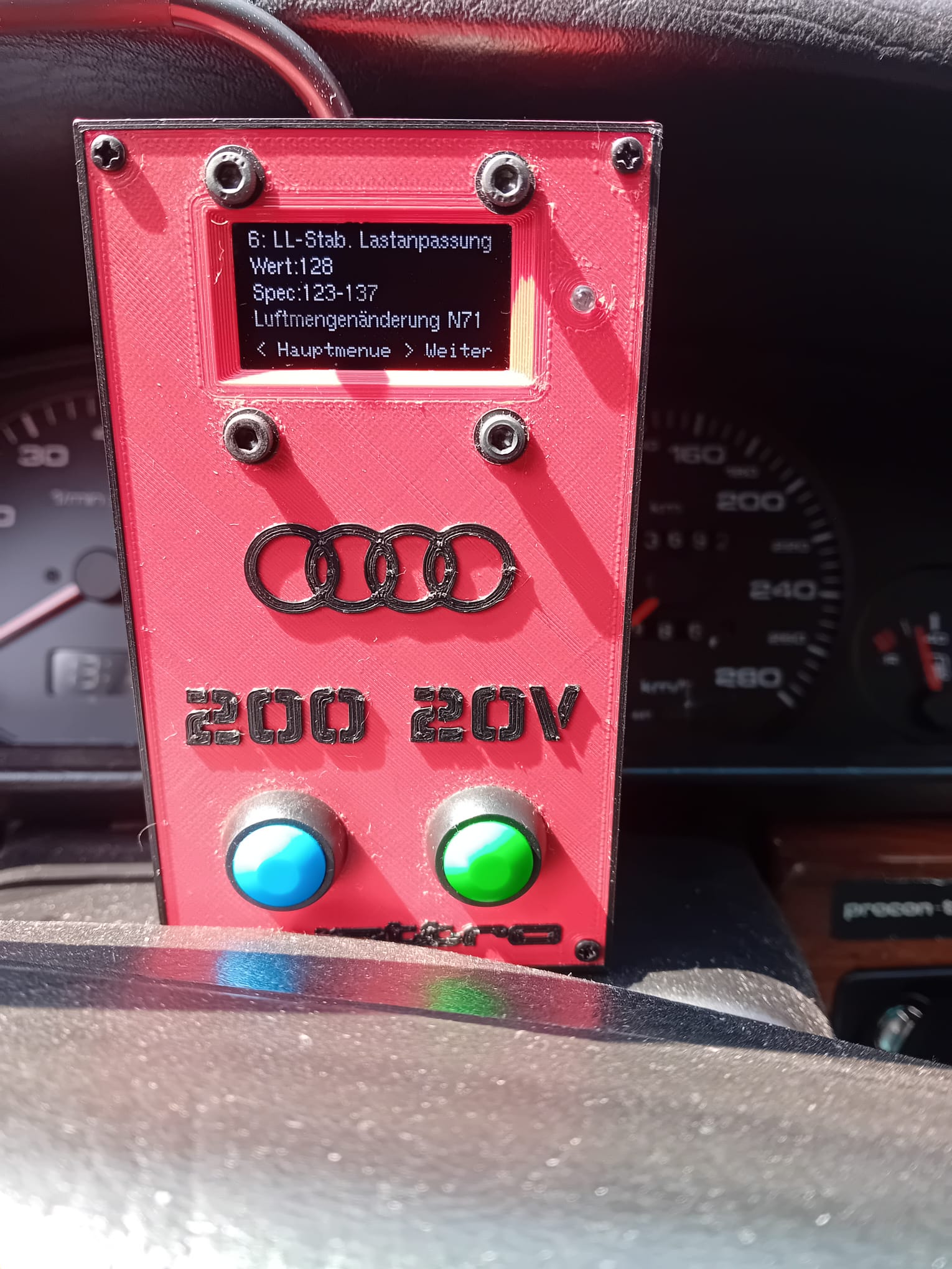

das ganze ist ein Spaßprojekt... Ob man das jetzt brauch oder nicht weiß ich nicht
Ich hab mir eine kleine Box aus PETG gedruckt mit OLED-Display und zwei Buttons. Fehlerspeicher und Stellglieddiagnose dann über Menüführung, Reizleitung über Relais, so dass man nicht viel überlegen muss und nicht aus Versehen im falschen Programm landet. Fehler werden dann im Kurztext und gescrollt als Langtext angezeigt. Ist dann halt einfacher als ausblinken, ich hatte da jedes Mal neu lesen müssen wie ich es verkabeln muss, usw.
Das mit dem K-Line wäre schon echt cool, wenn ich das noch hinkrieg. Zumindest habe ich jetzt ein Steuergerät auf dem Tisch und kann einfacher testen...
Ich hab auch nicht so den Überblick was es neben VAG1551 für Diagnosetools gibt und was die dann anzeigen können.

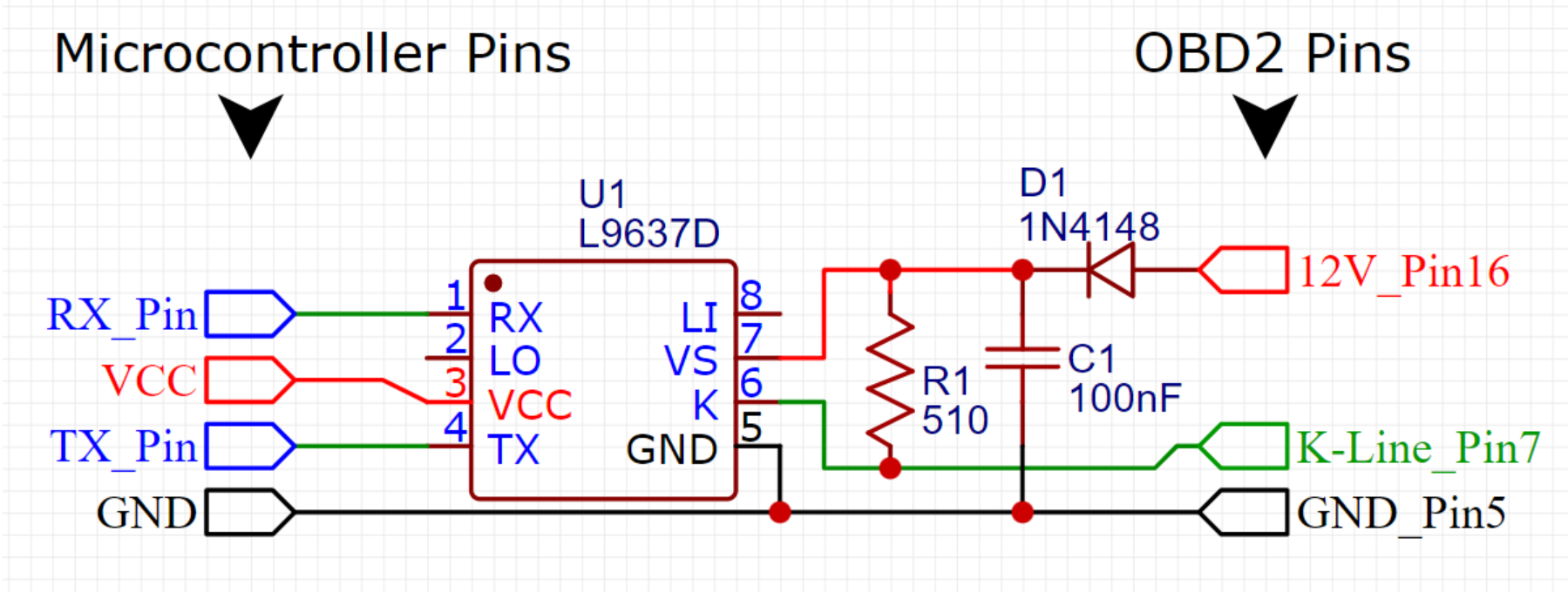

Hallo! Ein spannendes Projekt
Ich wundere mich über den Schaltplan. Haben wir nicht K und L Leitung? Der Pin 8 ist hier einfach offen. M.E. müsste da die L-Leitung ran.
Hier hat jemand eine Umsetzung auf USB aufgezeigt. Könnte als Basis für die korrekte Beschaltung des L9637D dienen.
https://www.drive2.ru/c/2032328 (weit runter scrollen)
Und hier => https://www.s2forum.com/forum/technical ... e-scanners noch die Übersicht zum OBD <-> KL Adapter.
Super, vielen Dank! Ich dachte tatsächlich die ganze Zeit, dass man nur die K-Line brauch. Aber ich glaub du hast recht. Ich bau das die Tage mal so nach!

das Diagnosegerät ist jetzt fertig, funktioniert alles einwandfrei. Ich finde es ist ziemlich gut geworden
Funktionen:
- Fehlerspeicher auslesen über K-Line
- Fehlerspeicher ausblinken
- Fehlerspeicher löschen
- Sensorenwerte auslesen
- Stellglieddiagnose
- Speichern/Laden der letzten Werte
- idiotensichere Menüführung
- Stromversorgung über Diagnosekabel oder USB
- Easteregg
Ich werde jetzt noch ne kleine Doku schreiben. Bauplan, Code und die Dateien für den 3D-Druck lade ich dann auf Github hoch falls es jemand nachbauen will. Vielleicht mach ich noch ein kleines Video wo man sieht wie das Gerät funktioniert.
Das Gerät sollte so für 3B und AAN Motoren funktionieren. Mit kleinen Änderungen könnte man das aber auch für NF und MC Motoren verwenden. Die Fehlertexte (Kurz- und Langtext) habe ich schon mal hinterlegt. Ich glaube dann geht aber nur das Ausblinken.
Martin
Funktionen:
- Easteregg
Martin

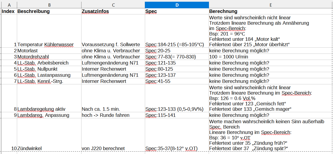

ja, mit den Werten fand ich schwierig, das hatte ich schon ganz vergessen. Die Spalten "Beschreibung" und "Zusatzinfos" und "Spec" sind aus dem RLF. Da ich ja nicht so viel Platz auf dem Display habe musste ich ein paar Sachen abkürzen. Ich hoffe das macht so Sinn.
Wegen den Berechnungen habe ich aus Mangel an Kenntnis chatgpt gefragt, oft und viel
Die KI war der Meinung, dass man die meisten Werte nicht korrekt umrechnen kann. Da wo es zumindest annäherungsweise richtig wäre habe ich das dann gemacht.
Ich weiß nicht wie und ob man hier Tabellen einfügen kann. Daher leider als Bild:
- SensorenUmrechnung.PNG (69.8 KiB) 10143 mal betrachtet

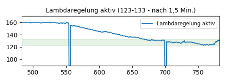

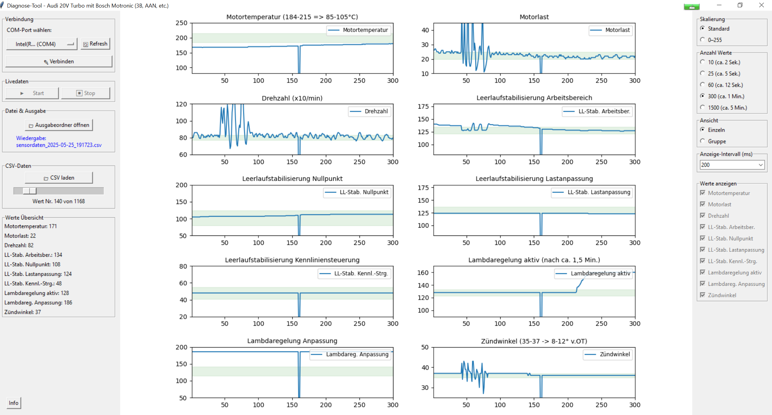

Ich hab das übrigens so gemacht, dass man auf einer Übersicht alle Werte auf einmal sieht und auch wie die sich in Echtzeit verändern, das geht tatsächlich. Wo es ok ist wird ein Haken gesetzt, sonst ein X. Bei meinem Auto schwanken die Werte sehr stark und dass wirklich alle Werte im Spec-Bereich sind ist selten
Kann aber auch an meiner Karre liegen
Ja, viele Daten schwanken schnell. Es ist ja ein geregeltes System. Ich hab für Messfahrten ein altes Laptop mit WBH-Diag und den Kabel-Adapter von Blafusel. (Der mit Bluetooth hatte immer Probleme mit dem Timing.)Martin_78 hat geschrieben: ↑04.05.2025, 15:05 Ich hab das übrigens so gemacht, dass man auf einer Übersicht alle Werte auf einmal sieht und auch wie die sich in Echtzeit verändern, das geht tatsächlich. Wo es ok ist wird ein Haken gesetzt, sonst ein X. Bei meinem Auto schwanken die Werte sehr stark und dass wirklich alle Werte im Spec-Bereich sind ist seltenKann aber auch an meiner Karre liegen
Über WBH-Diag wähle ich die Kanäle, die gelesen werden sollen und schreibe die als CSV weg. Analyse geht dann nur nachträglich.
Da der die Werte sequentiell ausließt passen die Messwerte dann nur mit Versatz zusammen. Je mehr Werte ich weg schreibe, um so größer ist damit der zeitliche Abstand zwischen den Werten.
Gerade bei Werten, die sehr dynamisch sind muss ich daher auf Infos verzichten und mich auf wenige Messwerte beschränken. Last und Zündwinkel z.B. Oder Drehzahl und Einspritzung.
Die Auswertung der Daten erfolgt dann später per Excel.
Als Idee: Du könntest die Werte in einem Diagramm (wie beim Oszi) darstellen und die Abtastung virtuell anpassen. D.h. nur jeden x-ten Wert darstellen, obwohl alle gemessen werden.
Für Analysen könntest Du einen Trigger definieren und die Messerwerte in einem Ringpuffer zwischenspeichern
Z.B. Wenn Zündwinkel (t) <> Zündwinkel (t-1)*x% => schreibe alle Daten des Ringpuffers + die länge das Puffers an aktuellen Messwerten in eine CSV ( bzw. auf dem Display darstellen )
So hättest Du dann alle Werte, die vor und kurz nach dem Ereignis waren.
