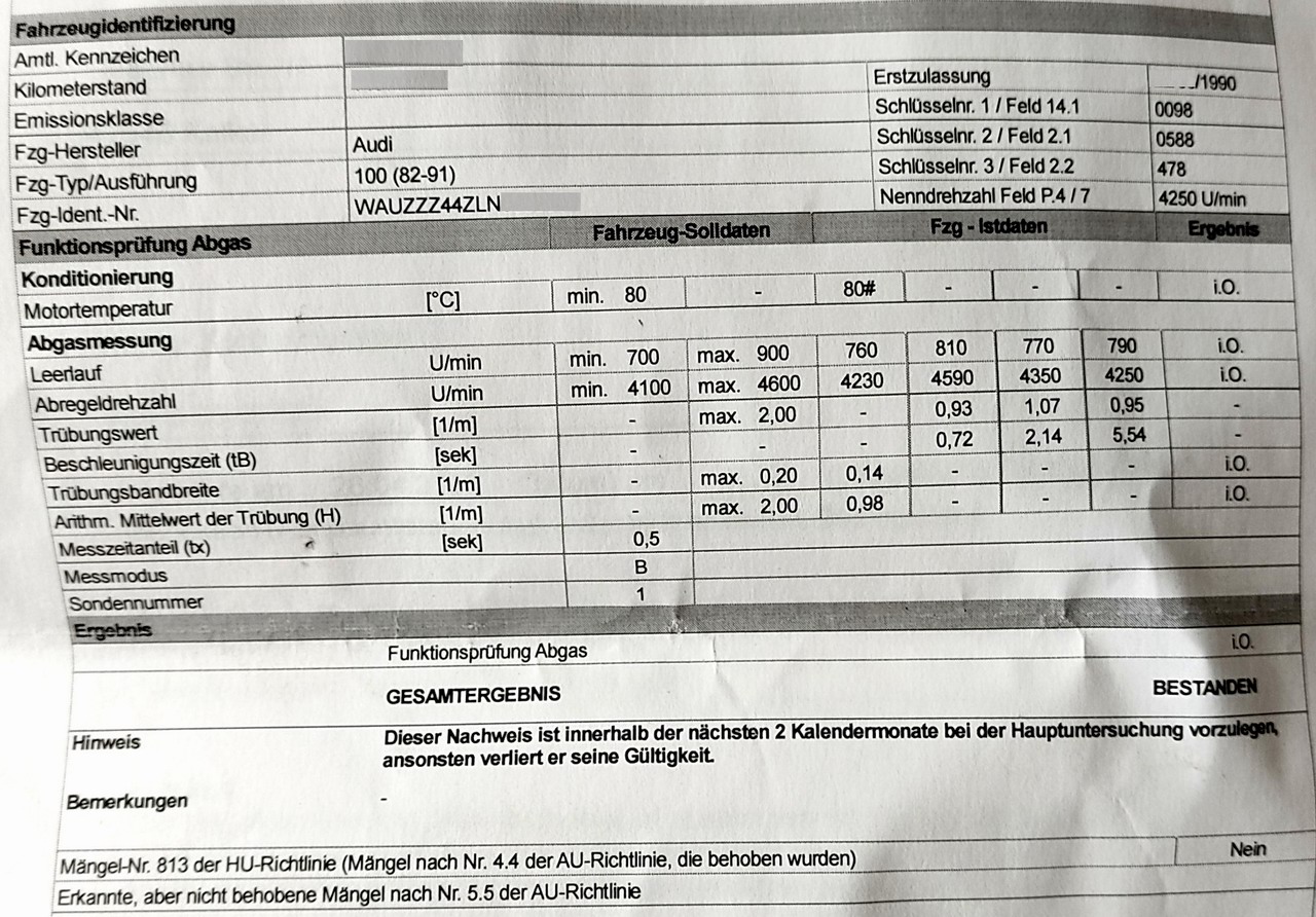

… da würde Dir eher eine AU-Bescheinigung helfen. Da stehen Ist-Werte und Sollwerte/Grenzwerte drin.

Viel steht nicht auf der AU drauf. Aber evtl. hilfts dir weiter.
- IMG_20250325_160900.jpg (356.96 KiB) 7832 mal betrachtet

Vielen lieben Dank!
