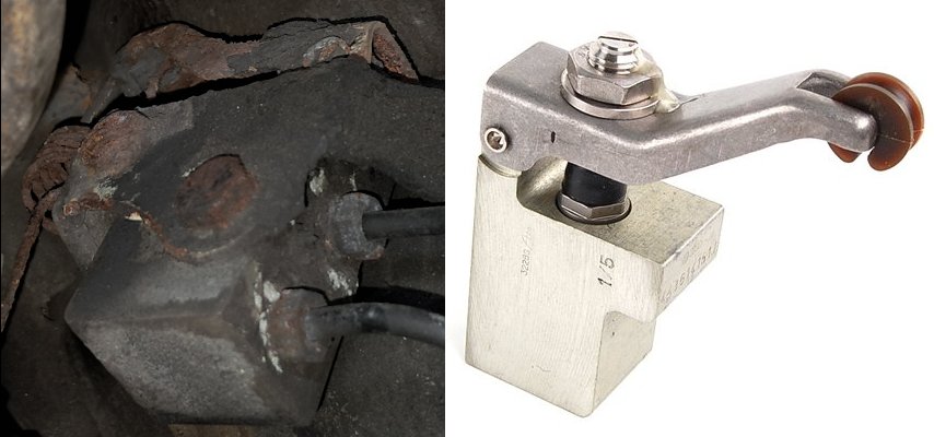

Verfasst: 02.04.2025, 10:01
von peavy
Da ist er, links wie er aussieht, eingebaut von vorn-unten photographiert und recht wie er aussehen sollte :wink:
@acki: der 443614151H ist ein Zweikanalregler, der zu breit sein dürfte. Außerdem sähe das für einen Prüfer nicht gut aus, wenn Du eine Hälfte stilllegst, zumindest bei einem H-Kennzeichen :D
Ich hab noch eine interessanten Hinweis finden können, übersetzt aus dem Russischen, nach der es möglich ist, einen verfügbaren und relativ preiswerten 443614151A/H "auszuschlachten", ich lass die Übersetzung mal so raw stehen:
"Beim Audi-100.200 quattro verläuft an den Hinterrädern eine Bremsleitung, der Bremskraftregler hat einen Eingang und einen Ausgang, im Gegensatz zum Vorderradantrieb, wo es 2 Eingänge und 2 Ausgänge gibt. Mit der Zeit versagen die Regler - sie werden sauer und beginnen undicht zu werden. Es ist unmöglich, einen neuen quattro Regler 443 614 151J zu kaufen, man findet sie gelegentlich auf eBay, aber der Preis ist wie ein Flugzeugflügel! Nachdem ich mir die Demontage genau angesehen habe, bin ich zu dem Schluss gekommen, dass der Frontantriebsregler ATE 443 614 151A und quattro 443 614 151J die gleichen Ventile haben. Die ATE 443 614 151A kann man noch neu bestellen und kaufen, und wenn man Glück hat, findet man ein funktionierendes gebrauchtes. Sie könnten dann 2 korrekte quattro-Regler bekommen (wenn Sie einen defekten haben). Im quattro Bremssystem gibt es einen zusätzlichen Druckbegrenzer für das rechte Hinterrad 443 614 151E (Girling 32066186), er ist am Getriebeträger montiert. Die Sache ist die, dass beim Bremsen in einer Rechtskurve das linke Hinterrad belastet wird. Aber es gibt einen Bremssattel, der die Bremskraft auf das rechte Rad erhöht, das dadurch blockiert wird. Um zu verhindern, dass das rechte Rad blockiert, gibt es einen zusätzlichen Druckbegrenzer. Ich habe es geschafft, einen funktionierenden Regler aus 2 gebrauchten Vorderradantrieben zu bauen. Ich muss nur alles in eine anständige Form zu bekommen und setzen Sie es auf das Auto."
Re: Bremskraftregler für quattros: 443614151J
Verfasst: 02.04.2025, 10:17
von the_acki
peavy hat geschrieben: 02.04.2025, 10:01 Da ist er, links wie er aussieht, eingebaut von vorn-unten photographiert und recht wie er aussehen sollte :wink:
Wo denn? ;-)
Verfasst: 02.04.2025, 10:46
von peavy
Sorry, hab jetzt eine Upload-Möglichkeit gefunden, die funktioniert :wink:
Verfasst: 02.04.2025, 11:46
von the_acki
peavy hat geschrieben: 02.04.2025, 10:46 Sorry, hab jetzt eine Upload-Möglichkeit gefunden, die funktioniert :wink:
Schaut nicht so aus.
Du hast ganz einfach unter dem "Absenden" Button die Möglichkeit, auf "Dateianhänge" zu klicken und dort Bild(er) hochzuladen.
Verfasst: 02.04.2025, 11:57
von peavy
ich hatte das Bild im Beitrag von 09:01 ergänzt und kann es auch sehen. Technik.. :-D
Aber danke für den Hinweis ! Jetzt müßte es sichtbar sein

Theoretisch könnte der passen, oder?
Verfasst: 02.04.2025, 13:28
von peavy
ist ein Einkanalregler, und die Bohrungen könnten auch passen. Allerdings ist der Hebel anders, was nicht heißen muß, daß er nicht passt oder man das nicht umbauen könnte.
Welcher Artikel war das, hast Du einen Link ?
Verfasst: 02.04.2025, 13:39
von the_acki
Bosch 0 204 131 293
