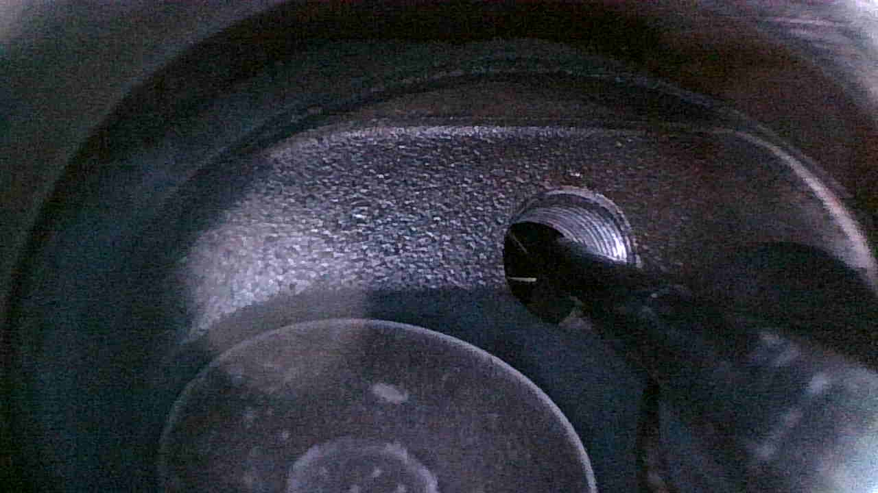

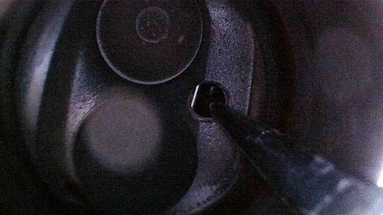

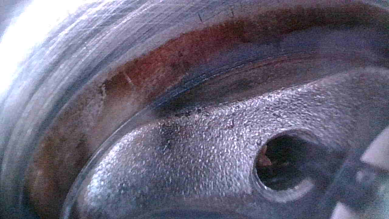

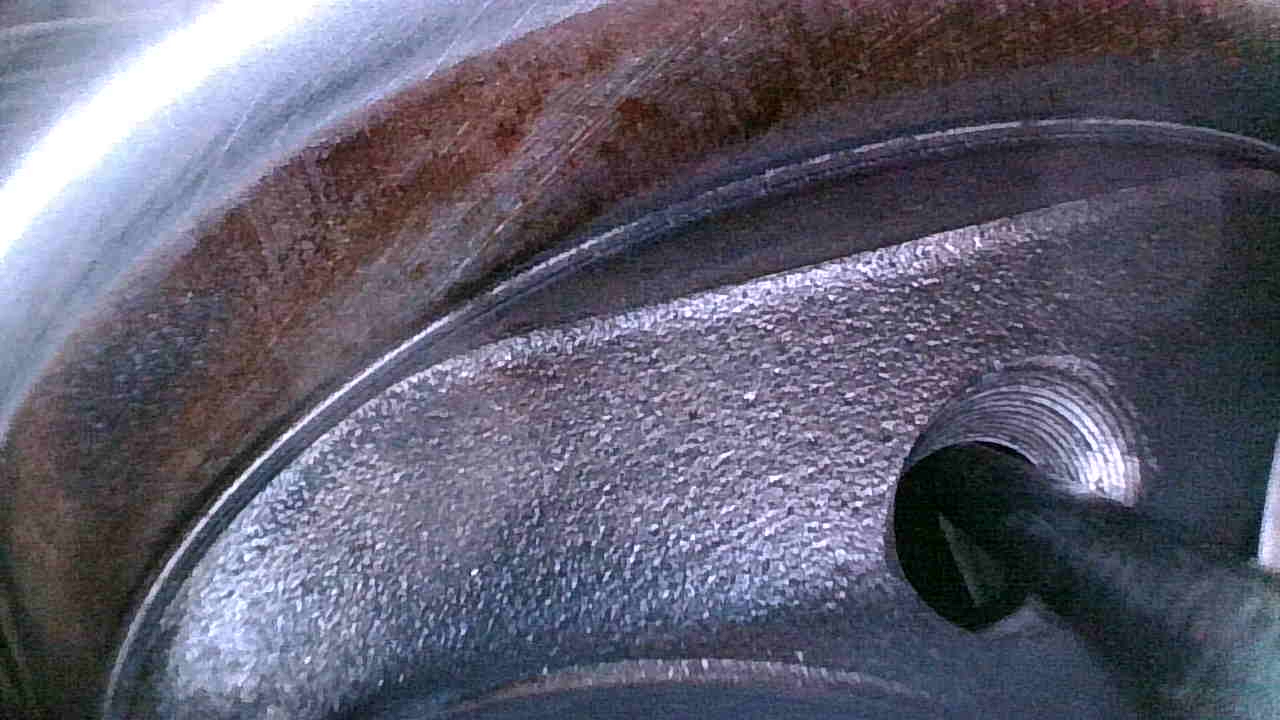

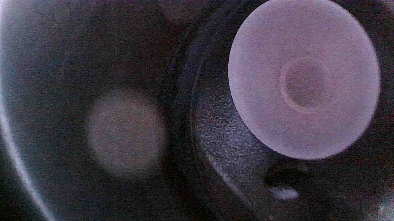

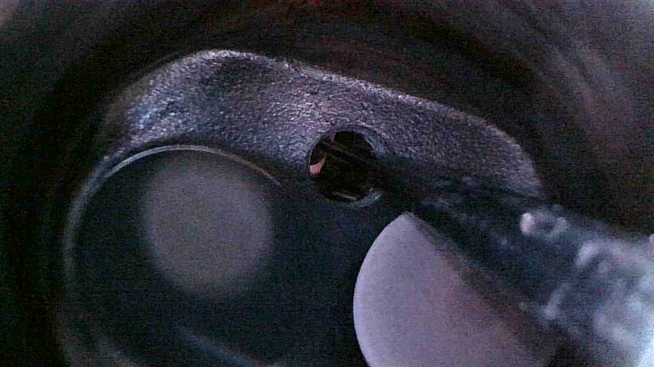

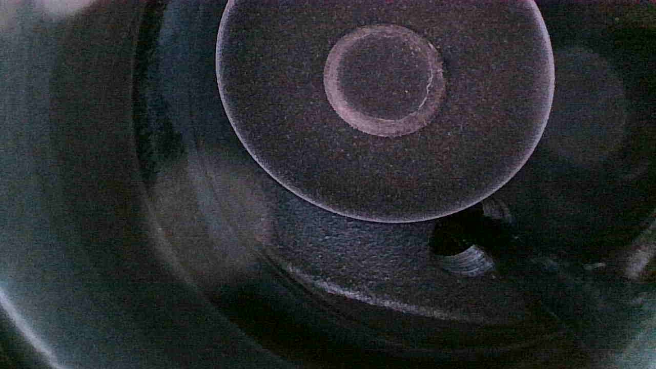

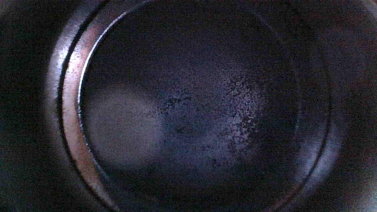

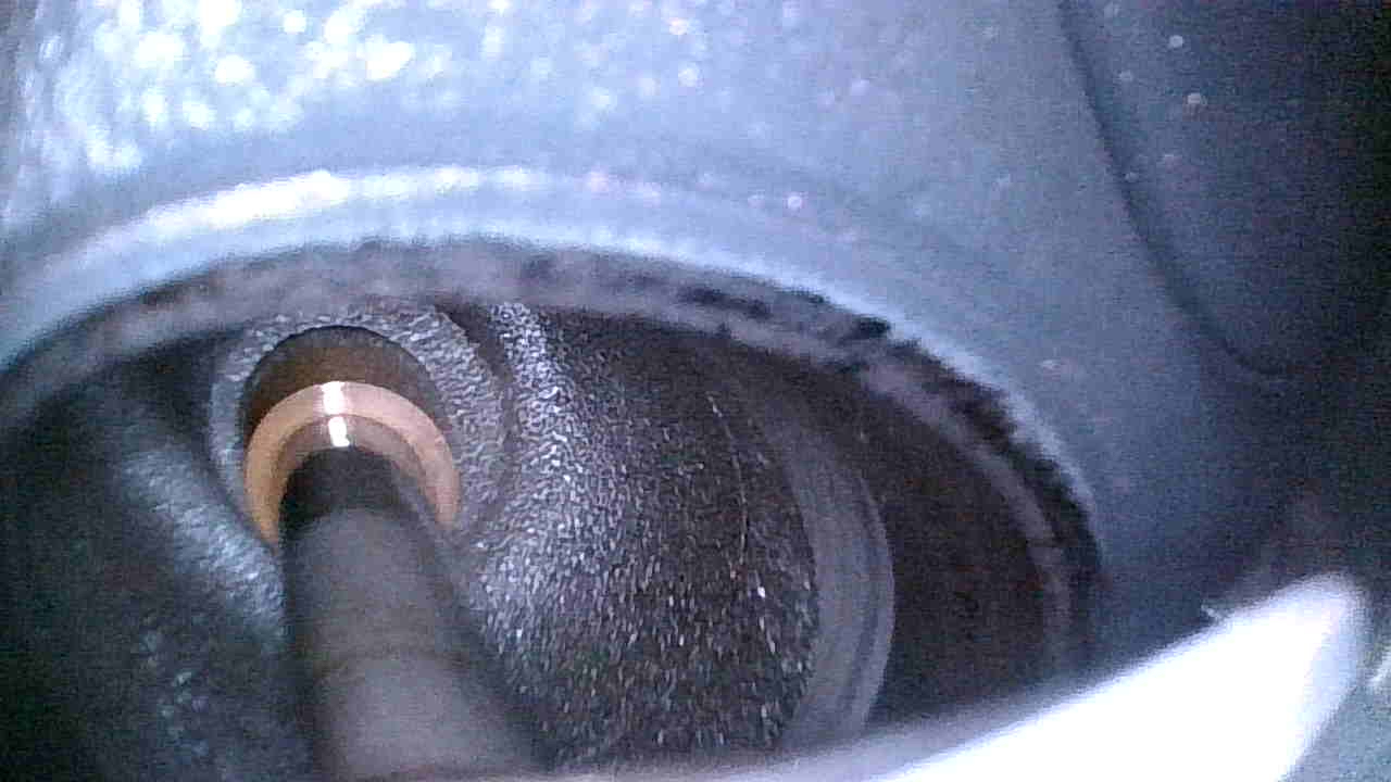

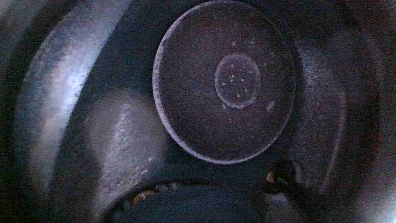

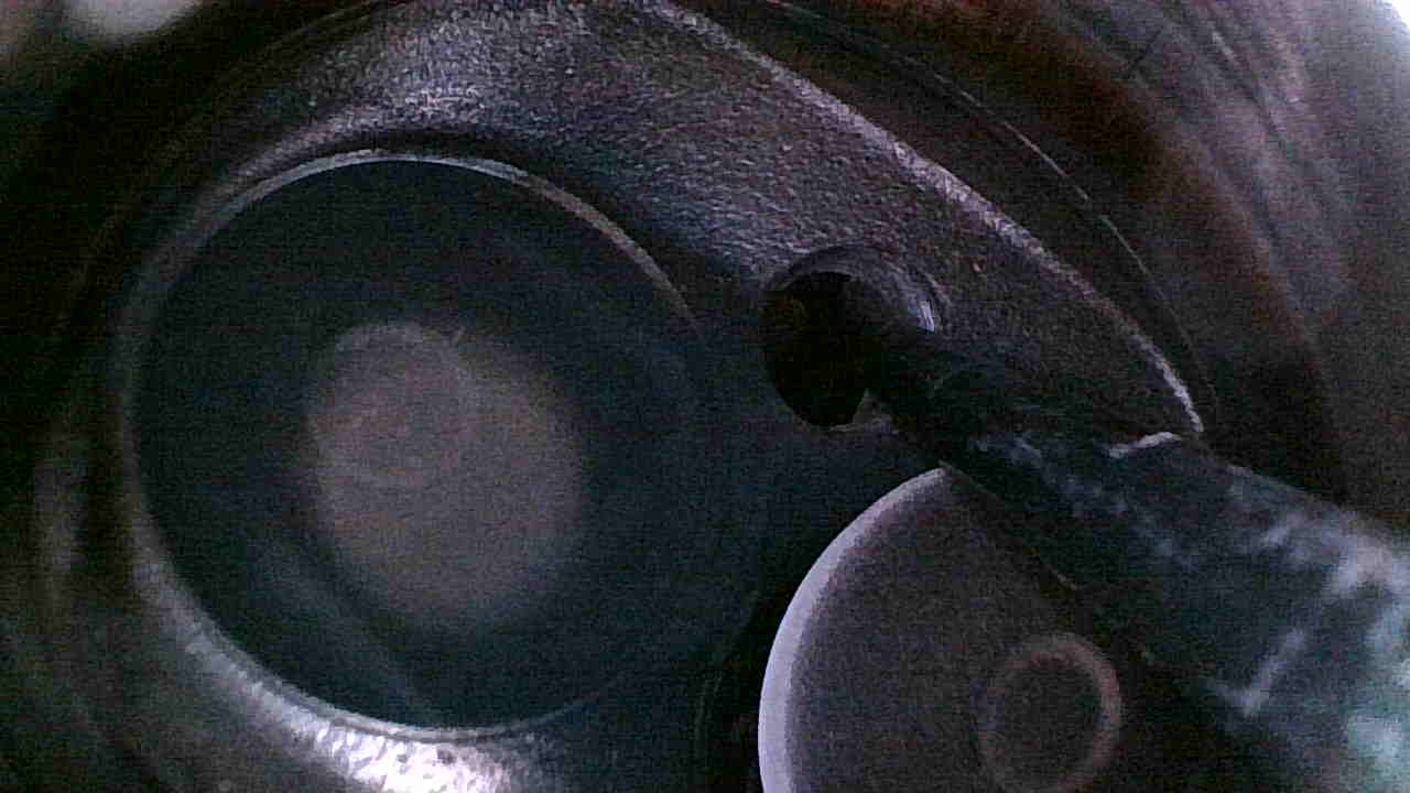

ich habe meinen Motorraum aus Interesse einmal endoskopiert und war echt erstaut wie sauber dieser noch ist. Ich habe den Motor 2017 revidieren lassen und Tanke seither zu 100% nur Ultimate 102. Es sind kaum ablagerungen vorhanden, zum Teil glänzt er immer noch frisch wie direkt nach der revidierung.
Bei Zylinder 3 ist allerdings das Auslassventil sehr weiß, läuft hier wohl zu Mager. Ich würde mal das ESV erneuern habe noch einige rumliegen und dann beobachten, oder was meint ihr?

Wie sieht denn die Zündkerze des betroffenen Zylinders aus?
Aber die Vermutung ist schon richtig: ein schlechtes Strahlbild des Einspritzventils bzw. ein mageres Gemisch könnte schon ursächlich sein dafür.

Kerzen sahen Rehbraun aus, die am Zylinder 3 auch etwas weißer
Ja ich tausche mal das ESV
