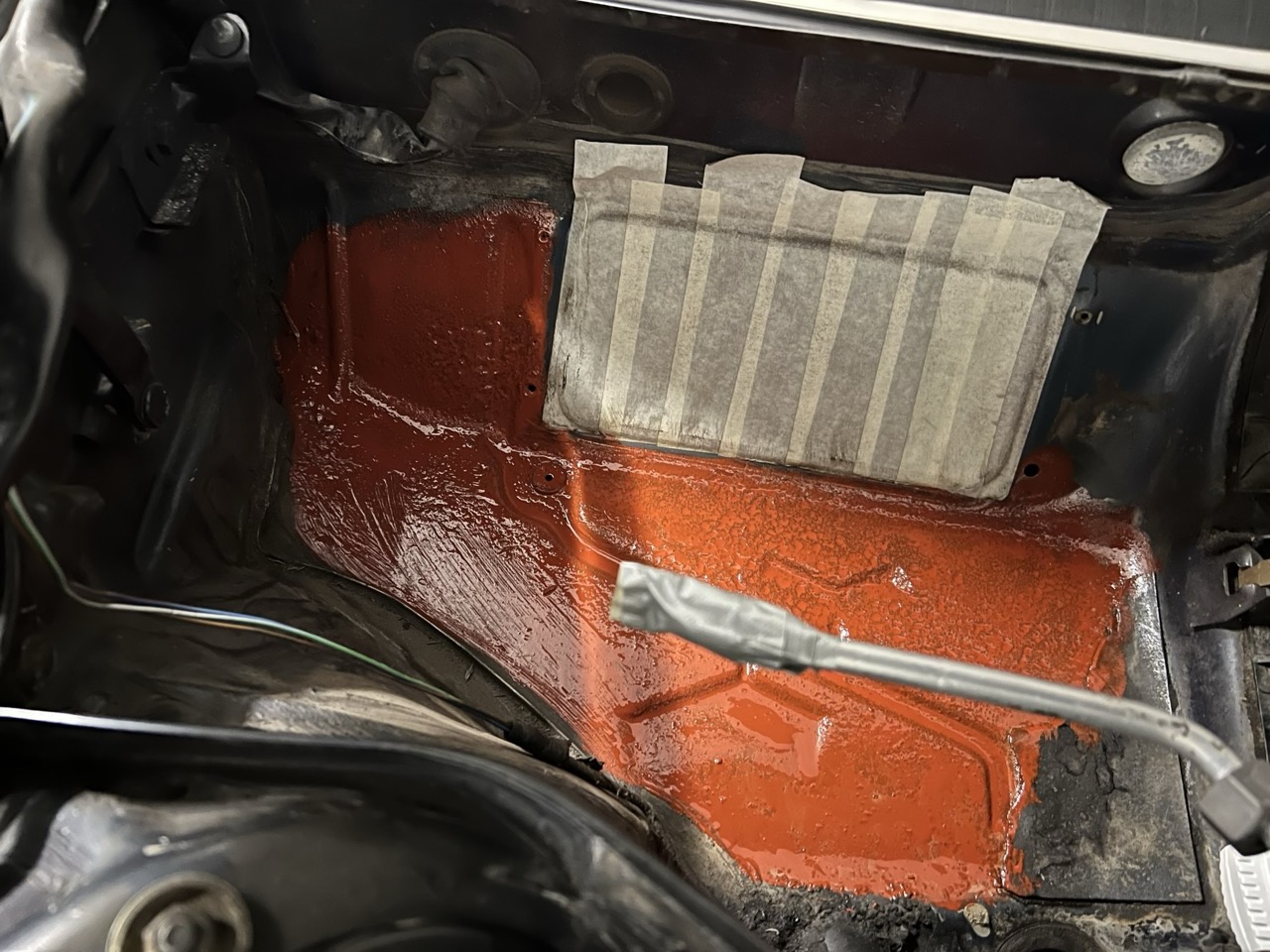

Ich nutze für solche Sachen "owatrol rustol CIP". CIP ist eine rostversiegelung und hat eine orange Farbe. Man kann es übermalen, muss aber nicht. Für solche "unsichtbare" Fläche würde ich es einfach nur mit CIP bemalen (Pinsel) an beide seiten und guet isch. Wird nie mehr rosten, ist aber nicht "glatt" und verschieben wird der Haube nicht.
https://owatrol-international.com/de/al ... l-cip.html
Hier habe ich in den Wasserkasten angewendet (war total verrostet wegen verstopfte Wasserabführ im Klima Verdampfer Kasten.
- Audi 200 - Klima verdampfer - Rost unter Verdamperkasten - Owatrol CIP.jpg (310.39 KiB) 6423 mal betrachtet
Ich habe es auch angewendet wenn ich meine linker Motorhaube scharnier nach oben verschoben habe (Haube lag an deren Seite zu tief). Ist genau deine Use-Case.
Ich verwende es überall wo man es nicht sieht, oder wo ich drüber male (und dann sieht man das Orange ja auch nicht mehr). Es ist nämlich eine Rostumwandelende, Rostwehrende Grundlack (Primer). Super Zeugs
