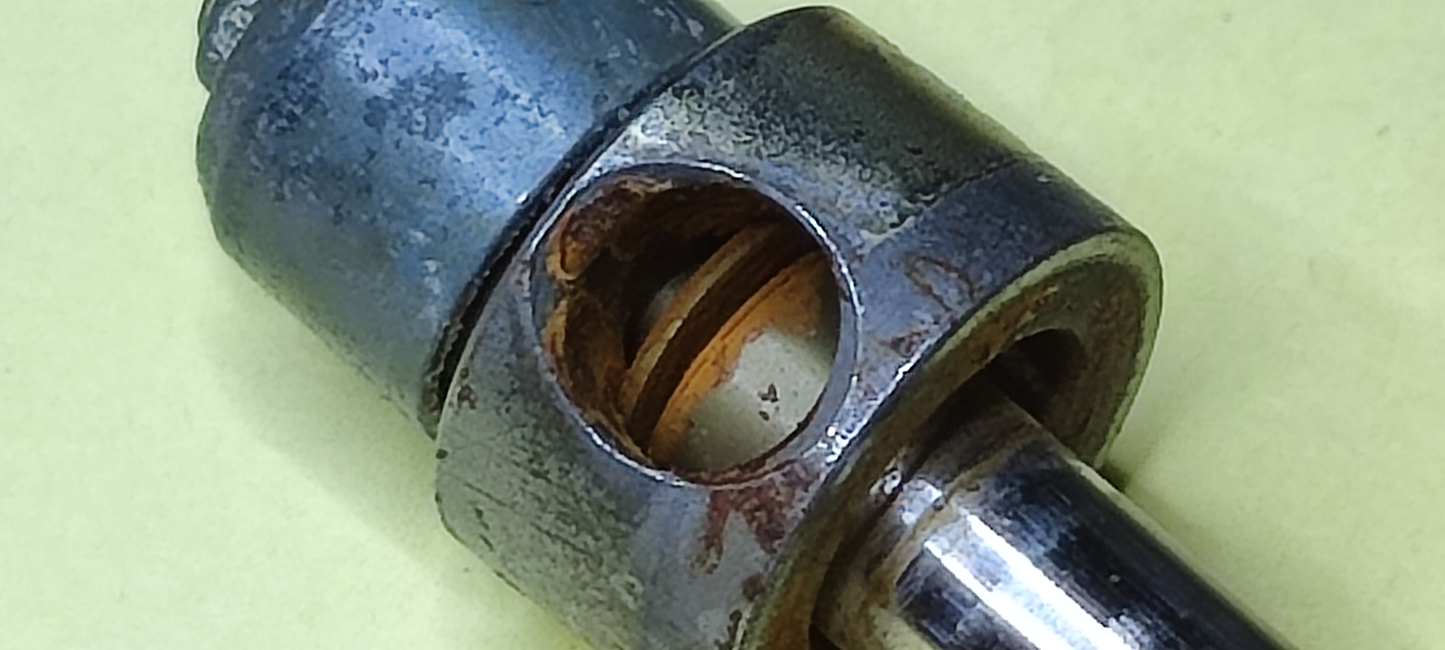

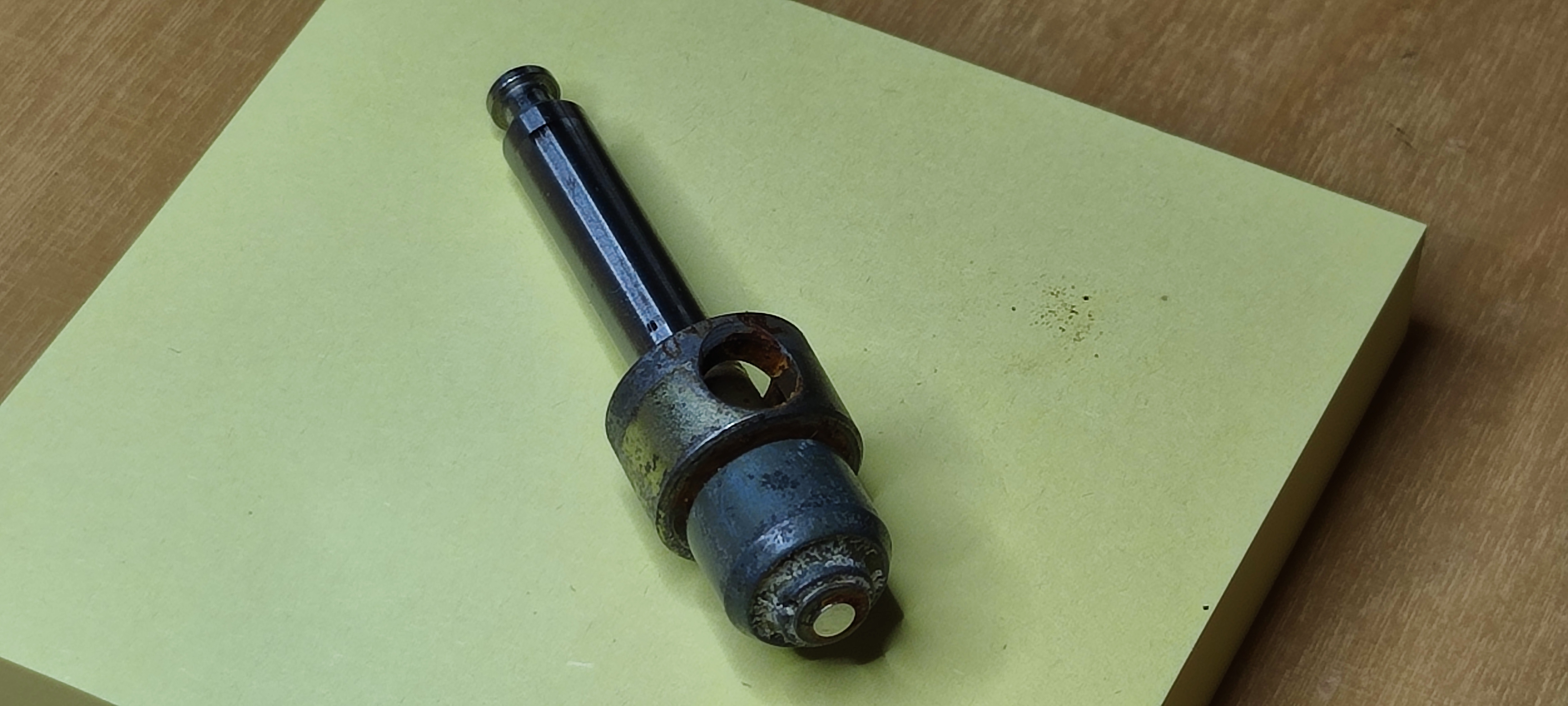

Re: Lastabhängiger Bremdsdruckregler 443614151
Hatte mal einen zerlegt...

Vielen Dank für die Antworten und die guten Bilder ..... Kann nur nochmal Danke sagen. Hat mir sehr geholfen ... Dann werde ich mal alles ein wenig mit Rostlöser behandeln und hoffen, dass er sich dann bewegt.
