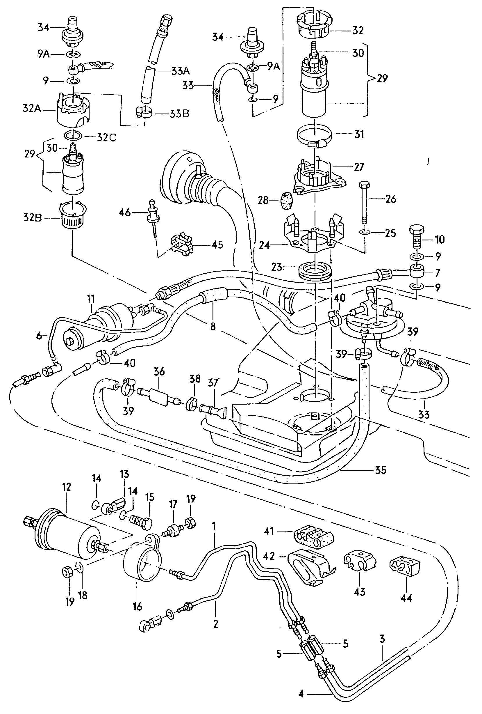

Bei mir gibt es neben dem Tank sowas in der Größe wie einen Filter. Der sieht ziemlich verrostet aus.
Finde aber im Teilekatalog nichts.
Hat dazu jemand eine Idee ?
Danke.
Gruß Thomas

Meinst du den Druckspeicher ?
Bezüglich Tanküberholung, wenn er nur aussen rostig ist würde ich es selbst machen bzw hab ich es auch selbst gemacht. Und werde es, hoffentlich noch dieses Jahr noch ein 2tes mal machen.
MfG Jan

Quattro-Jan hat geschrieben: 05.05.2025, 00:12 Meinst du den Druckspeicher ?
Ahh das könnte sein, hab was im Netz gefunden:
https://www.oldtimer-werk.de/golf-1-und ... -447133441
Muss mal vergleichen ob der passt.
Was ich komisch finde dass es bei 7zap in keinem Schema drin ist ...
Danke.
Gruß Thomas

smuef1970 hat geschrieben: 05.05.2025, 08:58 Was ich komisch finde dass es bei 7zap in keinem Schema drin ist ...
Doch, ist drin - unter „Kraftstoff, Abgas, Kühlung“ das zweite Schaubild „Kraftstoffspeicher, Dichtungssatz für Kraftstoffpumpe, Kraftstoffrohr“ die Nummer 11 mit der Teilenummer 447****41 für KU, MC und NF. Leider kann ich die Teilenummer nicht ganz sehen.
Für den NF hab ich auch irgendwo eine Übersicht von Autoteile Plauen mit den Teilenummern, die zur Revidierung notwendig sind. Denn das hab ich auch noch vor mir…

müsste 447133441 sein

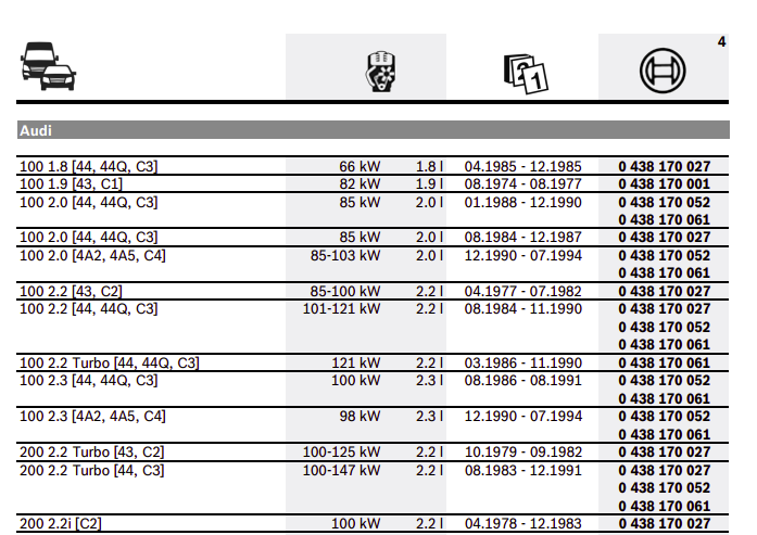

das sind die bosch nummern dazu
