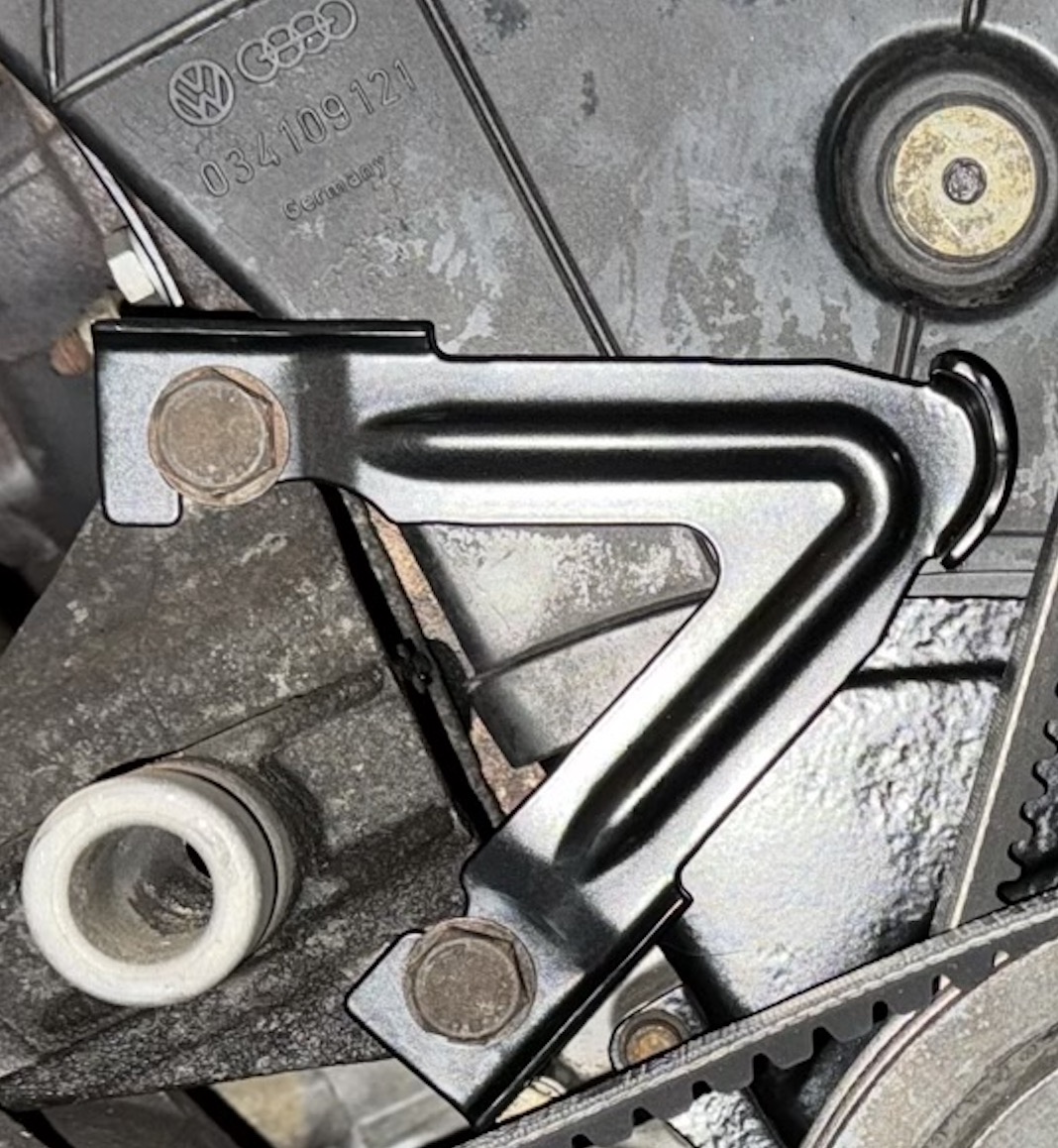

Und ein Beispiel aus der Motorraum meinem 20ventiler, von einen Sandgestrahlten Teil (hat neben der Titanic gelegen....) welche dann zuerst mit CorroShutz pulverbeschichtet wurde, und danach mit RAL9005 (tief-schwarz):
