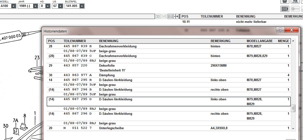

Hi Leute,
ich hab leider nirgendwo, auch nicht im Katalog, die Teilenummer für die Verkleidung der rechten D-Säule beim NFL-Avant finden können, die ich in beige brauche. Falls jemand die Nummer weiß oder gar eine Verkleidung herumliegen hat..
Gruß, Stefan

Du meinst die Verkleidung, die man nach öffnen der Heckklappe rechts sieht?
Die gabs (meines Wissens) nur in einer Farbe. So, wie die Abdeckung in der die Kofferaumleuchte beim Avant ist und passend zum Dachhimmel.
A,B und C Säule gabs in Innnenraum-Aussattungsfarbe, D Säule nur in beige-grau Siehe Bild
Verkleidung Nummer D Säule Audi C3 NFL Avant.jpg (142.68 KiB) 5300 mal betrachtet

Ja, danke ! Die scheint's zu sein "rechts oben" heißt dann etwa von Höhe der Fensterunterkante bis zum Dachhimmel.
Ich hätte gerne auch so eine schlaue Quelle .. :-D
VG, Stefan
