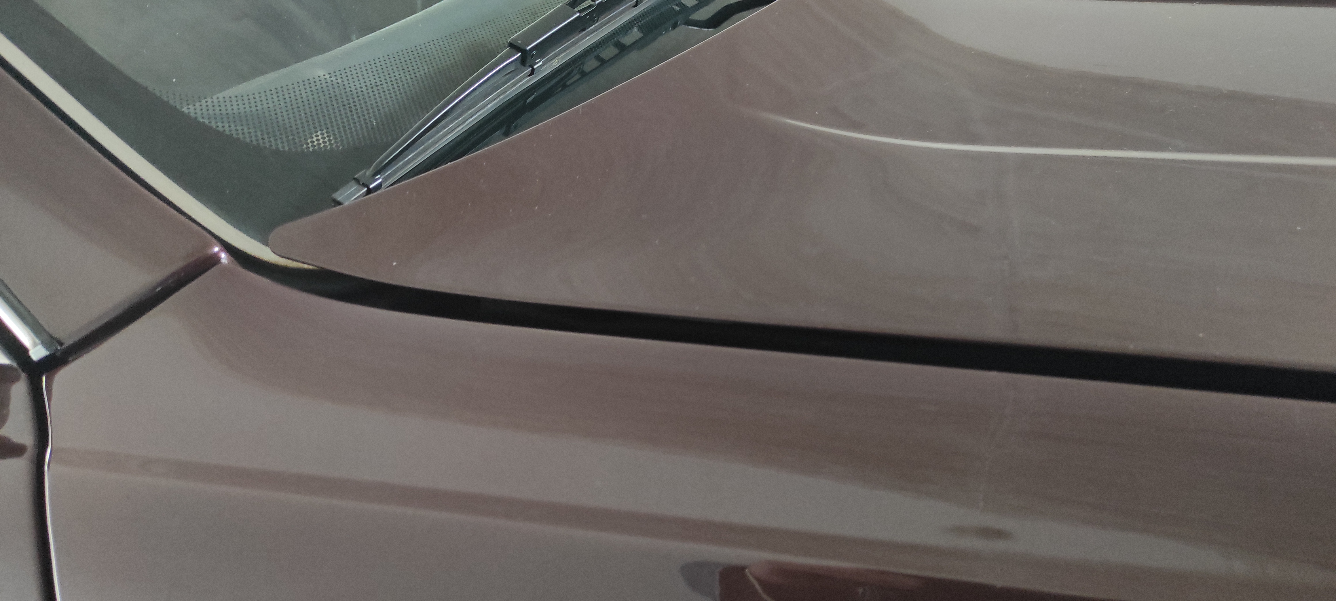

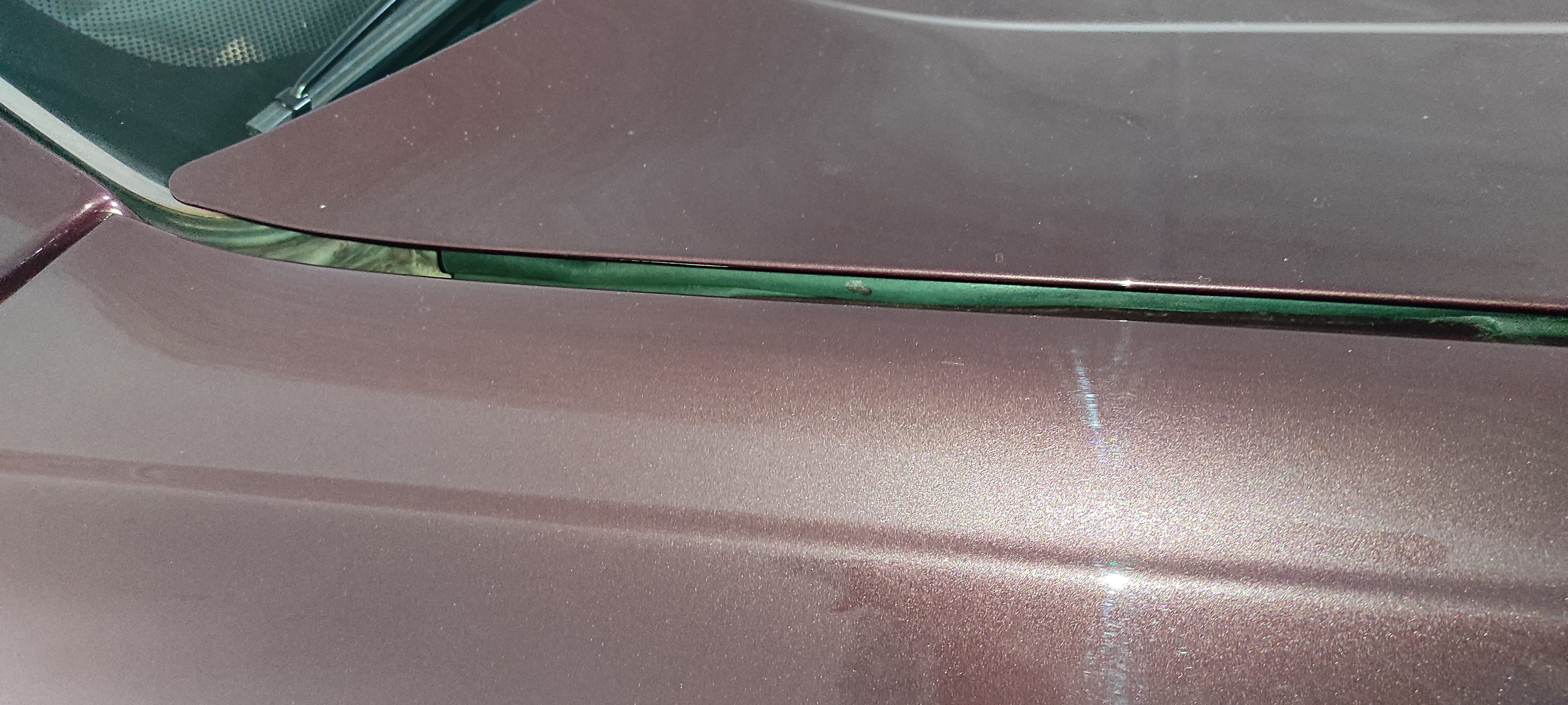

bei meinem 200er Turbo MC, Bj.87 wurde der rechte Kotflügel ersetzt. Zum Glück vollverzinkt, aber leider kein Original - scheint es ja nicht mehr zu geben. Hierbei ist leider das Spaltmaß auf der linken Seite zur Windschutzscheibe hin, nicht optimal. Die Ecke des Kotflügels steht auf ca. 20 cm leicht nach oben.
Kennt jemand einen wirklich guten Spezialisten, der das evtl. einstellen kann? Großraum Franken wäre optimal.

ein Bild wäre hilfreich... Klingt für mich ehr nach defekten Haubenscharnier.

Anbei 2 Bilder. Das Scharnier kann eigentlich nicht defekt sein, da es bisher einwandfrei funktionierte.

Wie sind die Übergänge Kotflügel zu Tür / A-Säule? Wie sind da die Spaltmaße?
Wie steht die Haube im Bezug zum Kotflügel (zu weit vorn / zu weit hinten)?
Wurde der Kotflügel vor dem Lackieren angebaut und eingestellt ggf. angepasst?
Du schreibst, es war kein originaler. In speziell diesem Fall ist es wichtig, Karosserieteile VOR dem Lackieren anzubauen und zu schauen, ob alles passt bzw. ob alles einstellbar passend gemacht werden kann.
Lange Rede, gar kein Sinn: Es ist nicht unmöglich, dass der Kotflügel von seiner Kontur her einfach etwas anders ist als der originale war. Dann hilft nur noch "vermitteln" und das maximale Erscheinungsbild aus den gegebenen Umständen herauszuholen.
Dazu wird - vereinfacht gesprochen - einfach jede Schraube gelockert und man arbeitet sich von nicht veränderbaren Punkten her voran. In dem Fall A-Säulen-Übergang und Tür.
Da sowas einer Werkstatt kein Geld bringt und schlecht abzurechnen geht, machen das viele nur "Husch-husch".
Wenn Du Zeit und Muße hast, kannst Du da auch selber rangehen, je nach schrauberischem Talent.

wie man auf dem Foto erkennen kann, ist der Kotflügel etwas "zu tief" montiert.
Einfach an der Sicke schauen - die Sicke an der Tür ist höher als am Kotflügel!
Dieses kann man durch vorsichtiges Anpassen der Auflagefläche korrigieren.
Üblicherweise macht man das aber BEVOR man den Kotflügel lackieren lässt.
ICH würde den Kotflügel jetzt nochmal komplett abbauen.
Dann würde ICH das senkrechte Blech mit der waagerechten Auflagefläche komplett etwas (1-2mm) zum Kotflügel hin drücken.
Idealerweise den Kotflügel oben an der Kante vorsichtig erwärmen, dass der neue Lack nicht reißt.
Wenn man das macht, kommt der Kotflügel näher an die Motorhaube und er kommt höher - passt also insgesamt besser.
Das Problem war sicherlich mit dem alten Kotflügel nicht vorhanden, also ist die Motorhaube auch jetzt nicht der Grund. Ursache ist der Kotflügel - und der gehört ordentlich angepasst!

ja, Du hast absolut recht. Ich dachte nur, dass es vielleicht einfacher wäre, die Motorhaube einzustellen. Aber an der Motorhaube wurde ja nichts verändert. Meine Werkstatt des Vertrauens, die eigentlich nur sehr gute Qualität abliefert, wird in 2 Wochen nochmals versuchen, vermutlich so wie Du es beschrieben hast.
