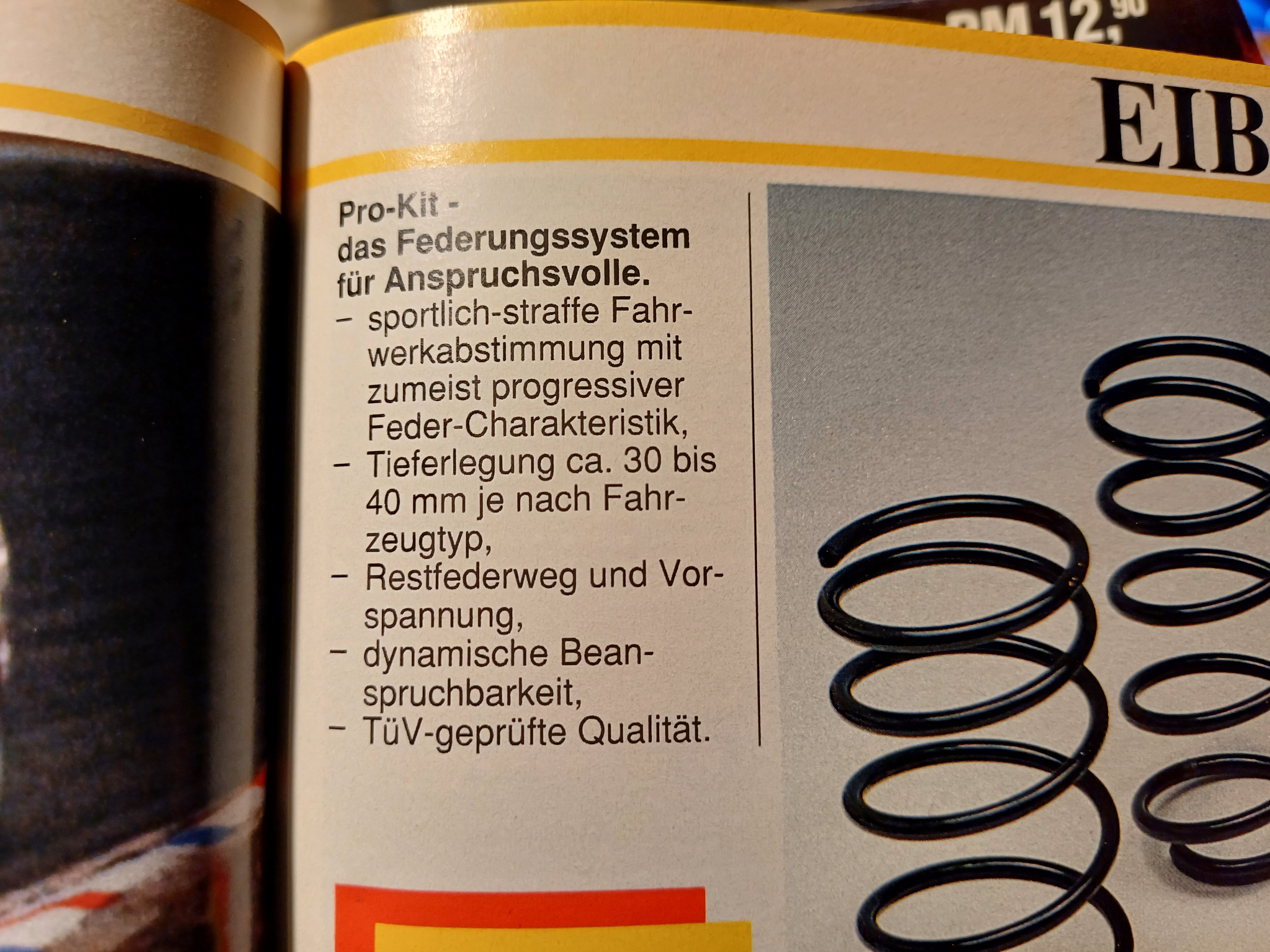

also wenn es damals schon gewinde gab ist die H-nummer nicht in gefahr , hab hier einen D&W katalog von 1990 , da ist jedenfalls kein gewindefahrwerk drinn , tieferlegungsfedern aber sind da drinn gelistet von Eibach für typ44 allrad

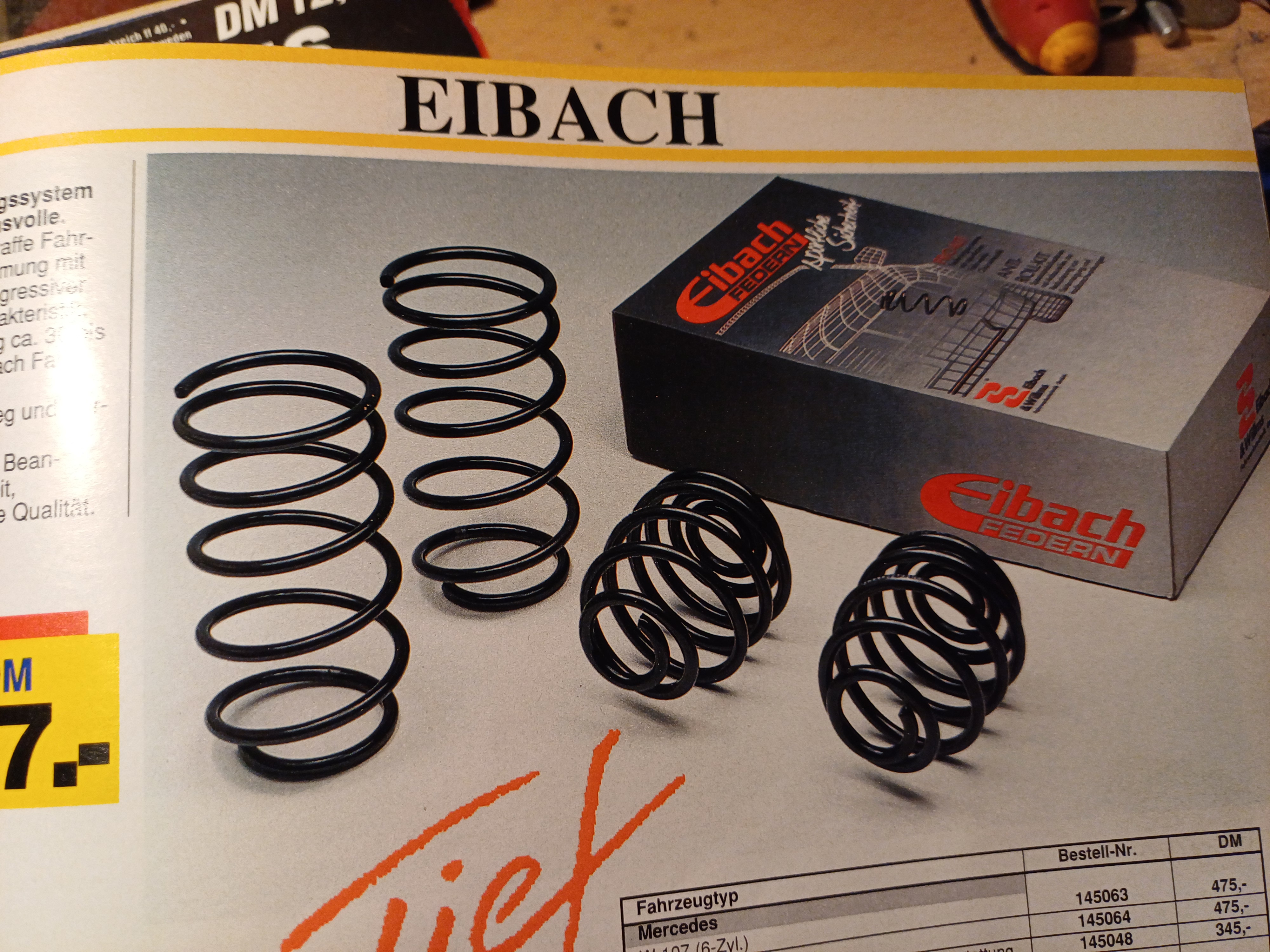

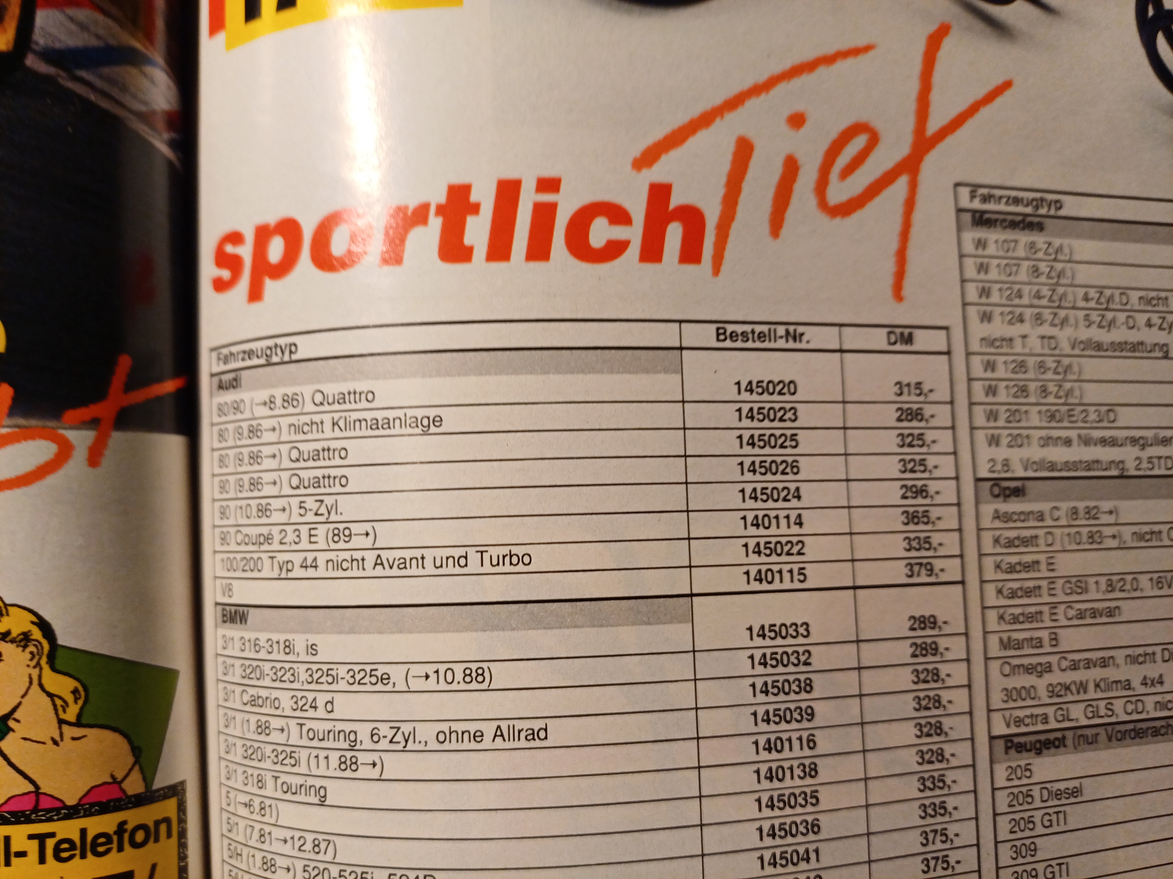

kai 1 hat geschrieben: 23.05.2025, 18:28 also wenn es damals schon gewinde gab ist die H-nummer nicht in gefahr , hab hier einen D&W katalog von 1990 , da ist jedenfalls kein gewindefahrwerk drinn , tieferlegungsfedern aber sind da drinn gelistet von Eibach für typ44 allrad
Hi Kai, könntest Du mir diese Seite scannen ? Wäre Klasse.

scannen nein , ich kann dir aber die Tage ein photo davon machen

Hab mich leider verlesen , ist nur frontantrieb
Katalog 90
Katalog 90
Sound-Cars Team

Bild 3
Bild 3
Bild 2
Bild 2
