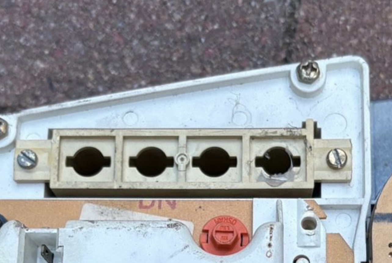

Hi, ich vermute du hast Dich von der Anhänger -Blink Leuchte nur in die Irre Leiten lassen. Die kann man soweit ich weiß , schnell mal an den falschen Platz festmachen. Bei Dir in den ABS Platz gesteckt wurde?
Es kann auch sein das die ABS Fehlerlampe bewusst abgeklemmt wurde, weil der ABS Fehler schon länger aktiv ist ?
Es sind aber, so meine Vermutung 2 Baustellen
- Bommel220VAvant
- Beiträge: 552
Re: Audi 100 VFL ABS Bj 84
Hi, ich vermute du hast Dich von der Anhänger -Blink Leuchte nur in die Irre Leiten lassen. Die kann man soweit ich weiß , schnell mal an den falschen Platz festmachen. Und bei Dir in den ABS Platz gesteckt wurde?
Das das ein bisschen gefuddelt aussieht, weil die AHK nachgerüstet wurde wäre ja O.K.
Ich würde erst mal schauen wo die ABS-Fehler Lampe ist ?

Habe mir es heute nochmal angesehen. Ich habe ja einen VFL mit dem älteren KI.
Ich habe 2 Lampen hinter dem KI freifliegend hängen:
- Eins ist das ABS
- Die Zweite die Lampe für Anhängerblinker
Die ABS Lampe kommt aus dem Kabelbaum raus. Die Lampe für den Anhängerblinker direkt von dem dazugehörigen Relais.
Wenn ich die Zündung einschalte und dann auf den ABS Taster drücke
=> macht das ABS Relais unter dem Amaturenbrett klick (vermute das Relais zieht an) und vorn im Motorraum machts auch klick, denke das wird der ABS Block sein.
Wenn ich nochmals den Taster betätige
=> macht das ABS Relais wieder klick (vermutlich fällt das Relais ab) und vorn im Motorraum macht es 2x klick.
Lasse ich den Motor kurz laufen und wieder aus. Dann gibts keine Klick mehr wenn ich auf den Taster betätige.
Jetzt könnte ja auch das Steuergerät unter dem Sitz im Eimer sein.
Gibts noch eine andere Methode was zu Testen ?
Danke.
Gruß Thomas
